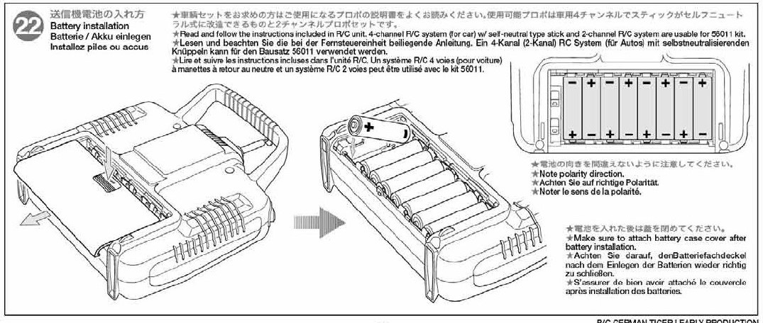

Stap 21 en 22 – Accu laden en zender voorzien van batterijen
De handleiding
Zender/ontvangertest: Zender aangelegd en snelheidsregelaar en servo in de ontvanger ingeplugd. 7,2V batterij aan de snelheidsregelaar verbonden en de schakelaar aan gezet.
Gecontroleerd aan de hand van de beweging van de servo dat de ontvanger goed gebonden is aan de zender.

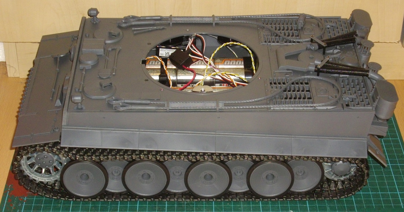

Stap 25 – Installatie batterijen (en nog vanalles)
De handleiding
De onderdelen
Het resultaat
Luidspreker, batterijen en mitrailleurloop met lichteffect geplaatst.
De antenne laat ik even achterwege, de handleiding uit het jaar 2000 spreekt nog over 27 Mhz. Met de moderne apparatuur op 2.4 Ghz zal deze waarschijnlijk niet meer nodig zijn.
Alles past en is netjes afgewerkt. Kost wat, maar dan heb je ook wat. :)

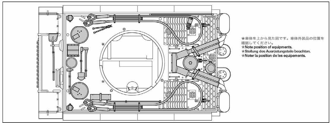

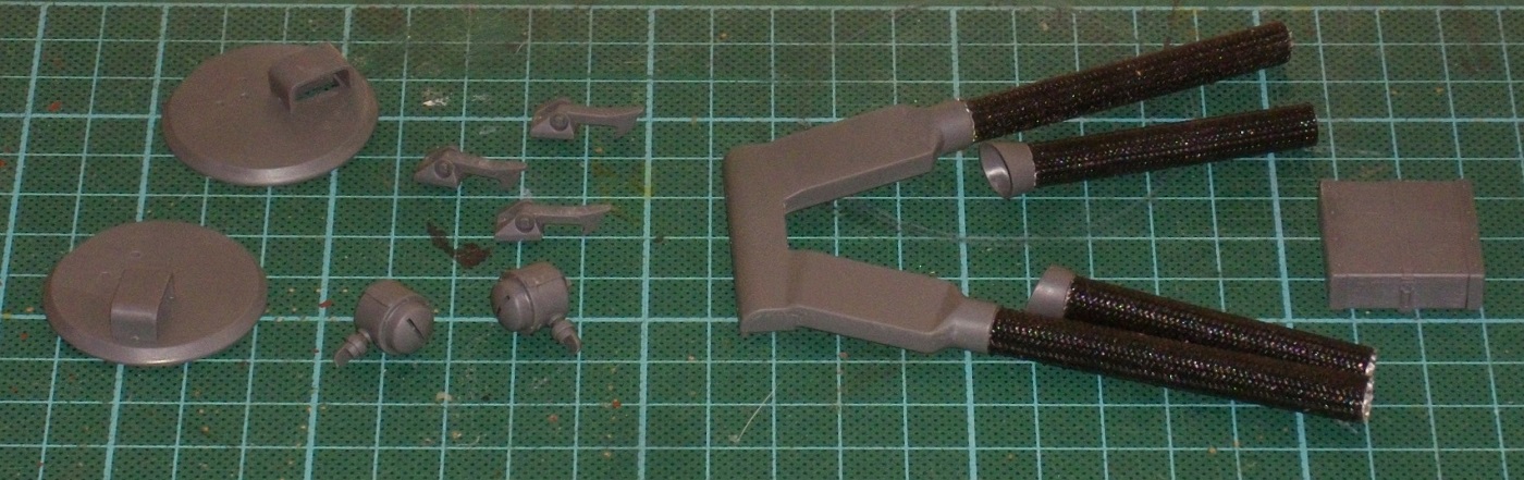

Stap 27 – Bevestiging van het dek
De handleiding
De onderdelen
Het resultaat
