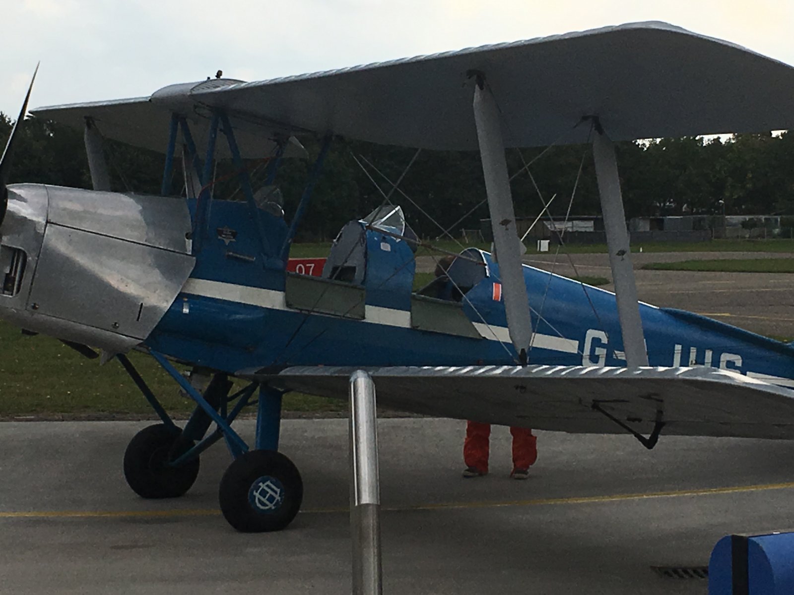

Vandaag na een afspraak reed ik langs Seppe en wilde daar lunchen. Zit ik net, stijgt de Tiger op! Na de landing kennis gemaakt met Rene en uitgebreid fotos kunnen maken. Geweldig!!

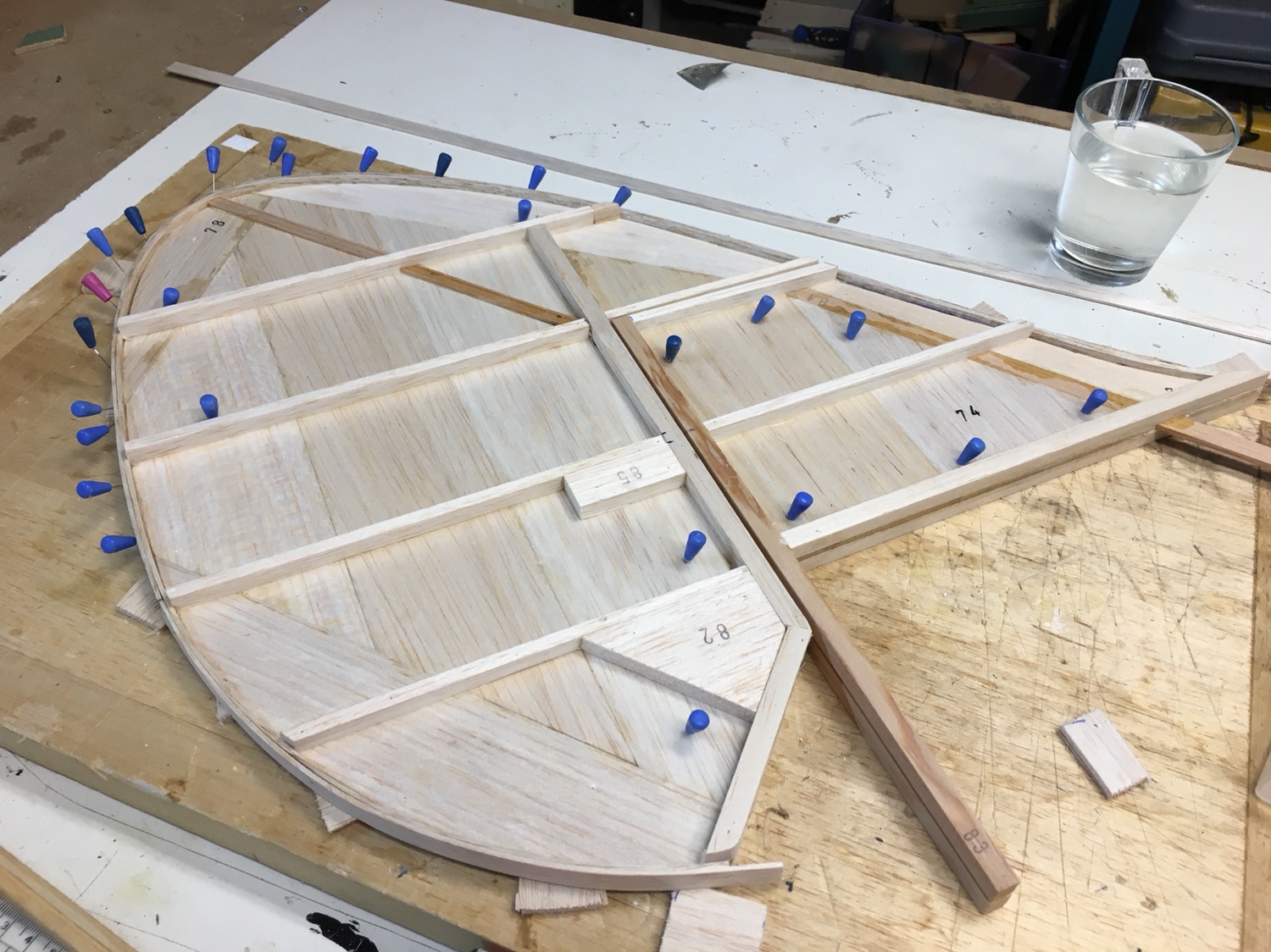

Vraag.
Ben bezig met het stabilo. Nu zie ik bij een ander bouwverslag allemaal ronde uitsparingen om gewicht te besparen. Wat is jullie ervaring bij de TC Tiger Moth? Moet er veel gewicht in de neus als je hem bouwt volgens de beschrijving?

Goed bezig Michiel!
Wat weegt je Valach 60 totaal? Met de vertraagde ZG38 is er geen lood nodig in de neus.
Het maken van de gaten levert niet eens zo heel veel op qua gewicht.
Persoonlijk stoort het me ook dat als je lak niet voldoende dekt deze gaten erdoorheen zichtbaar zijn in de vlucht.
Reden voor mij het niet (meer) te doen.
