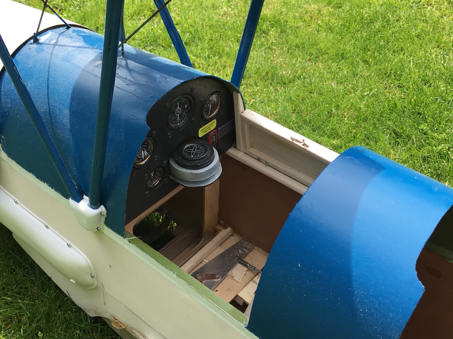

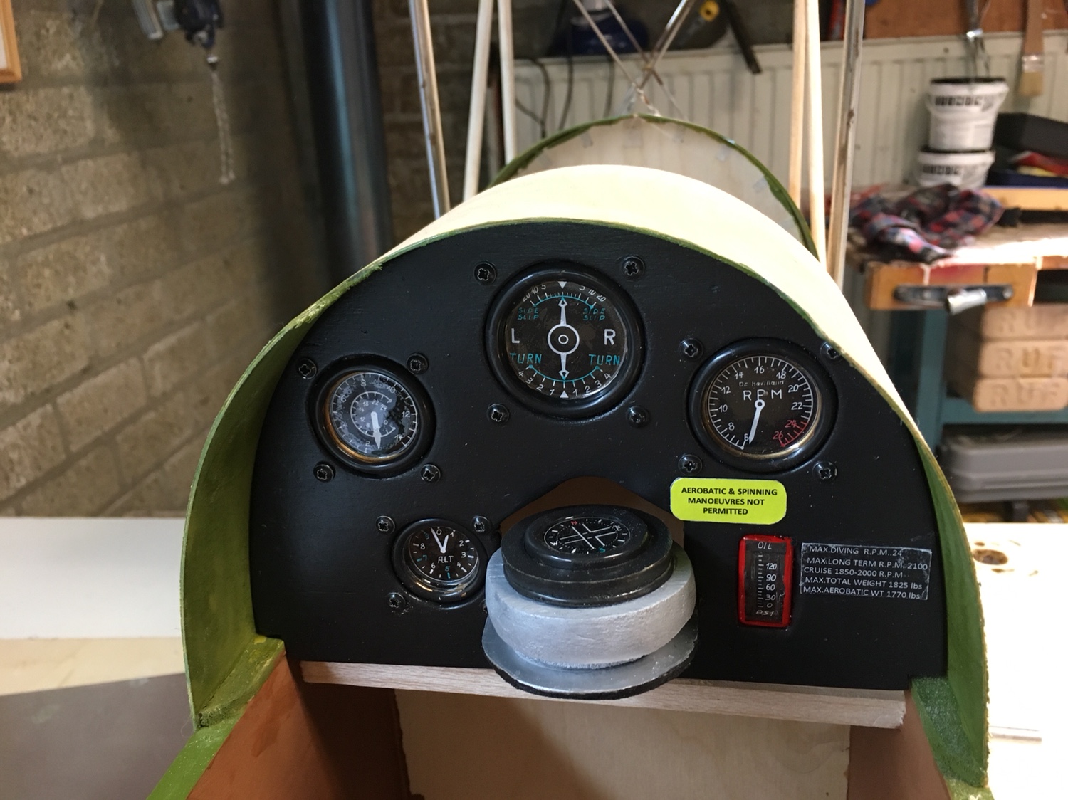

    En met de achterste cockpit bezig.
    jve vindt dit leuk.

    Mooi.
    1 ding; dat geel is wel heel fluoriserend niet?
  8. MichielNED676
    MichielNED676
    Lid geworden:
    23 sep 2005
    Berichten:
    965
    In de echte ook! Foto niet helemaal goed, kleuren veranderen iets. Ook de vormen, op het dashboard staat het recht, hier niet!

    Nog een ding: de schroeven waarmee de instrumenten op hun plaats gehouden worden lijken me aan de forse kant!
    Maar is waarschijnlijk lastig om nu nog iets aan te doen (als je dat al zou willen . . . )
    jan.
  11. MichielNED676
    MichielNED676
    Lid geworden:
    23 sep 2005
    Berichten:
    965
    Ze zijn iets kleiner dan de L en de R, en op de echte ook!

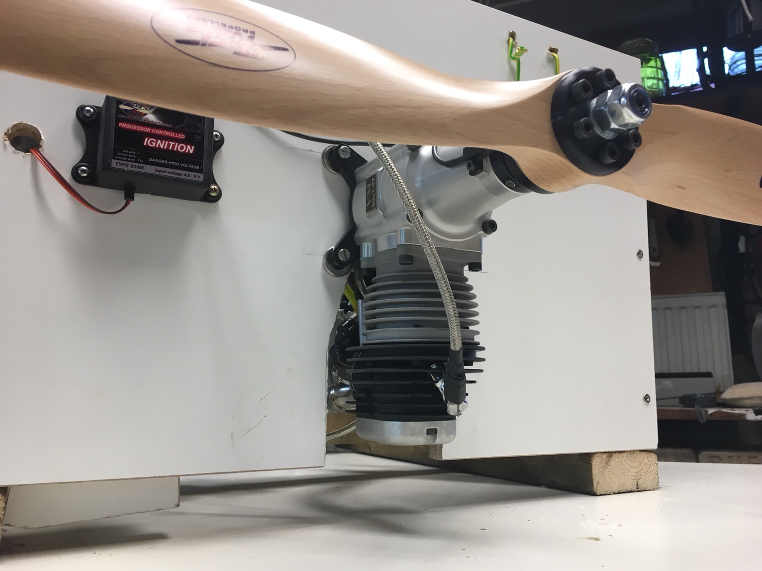

    Deze week brengt Dhl een pakket binnen van Toni Clark. De prop, sxhakelaar voor ontsteking en 10 meter proficover voor de bespanning. Begint het steeds meer een vliegtuig te worden en kunnen we ook beginnen met het inlopen van de Valach. Moet precies gebeuren. Om de 10 minuten kleppen stellen. Nooit eerder gedaan. In totaal 5 liter met extra olie in laten lopen. Allemaal weer leuke dingen.

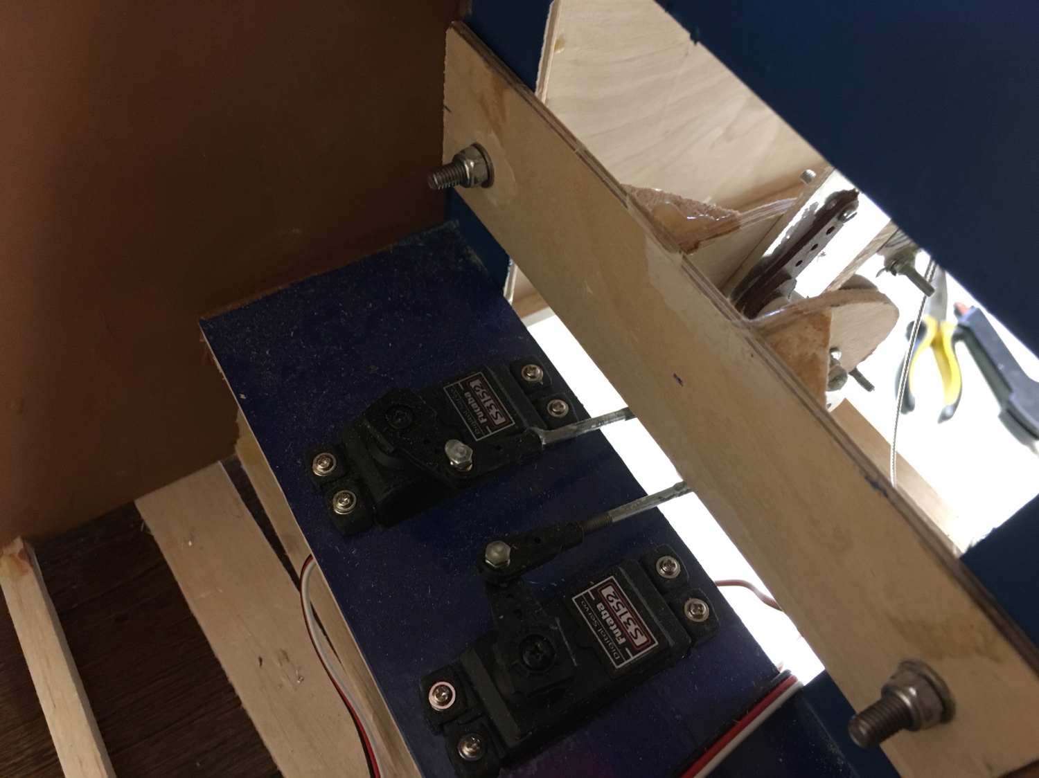

    De servos voor hoogte zitten erin, ook de richtingsroer servo. Tweede cockpit ook al in de maak.
    Moet snel naar Seppe voor goede fotos van de stoelen. Die heb ik nameijk niet.

    En de bok klaar voor het inlopen van de motor.

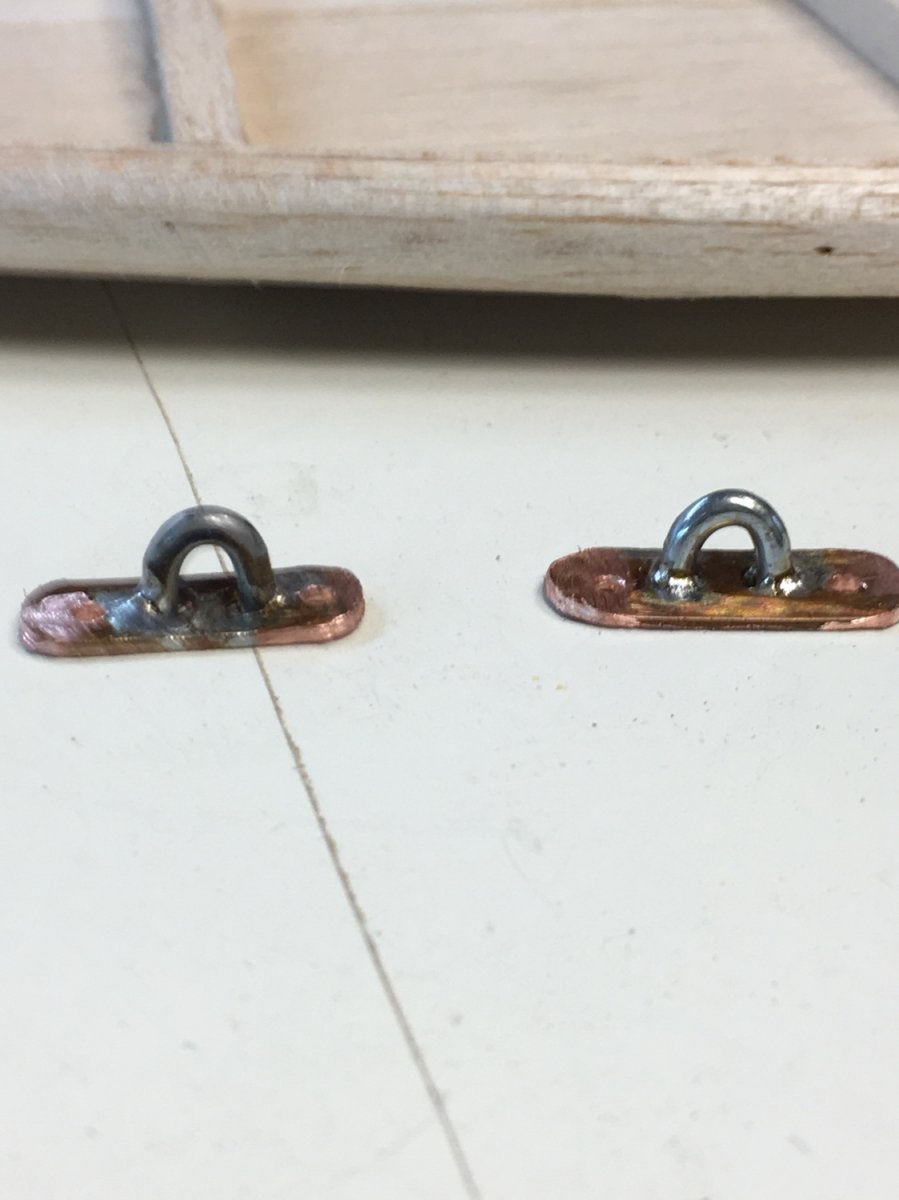

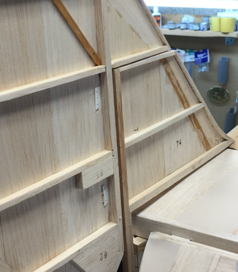

    Ben bezig met het stabilo. En de drden voor het hoogteroer lopen door een oogje. Hoe Clark dit had bedacht is niet schaal. Hier een foto van de echte. Het oogje zit rechtsachter.
    Plaatje messing stripje van gesneden, twee gaatjes, een krammetje beetje verbuigen en zacht solderen. Straks de moertjes door en door en ben tevreden. Op de foto is het erg vergroot. In het echt is het 1 cm!

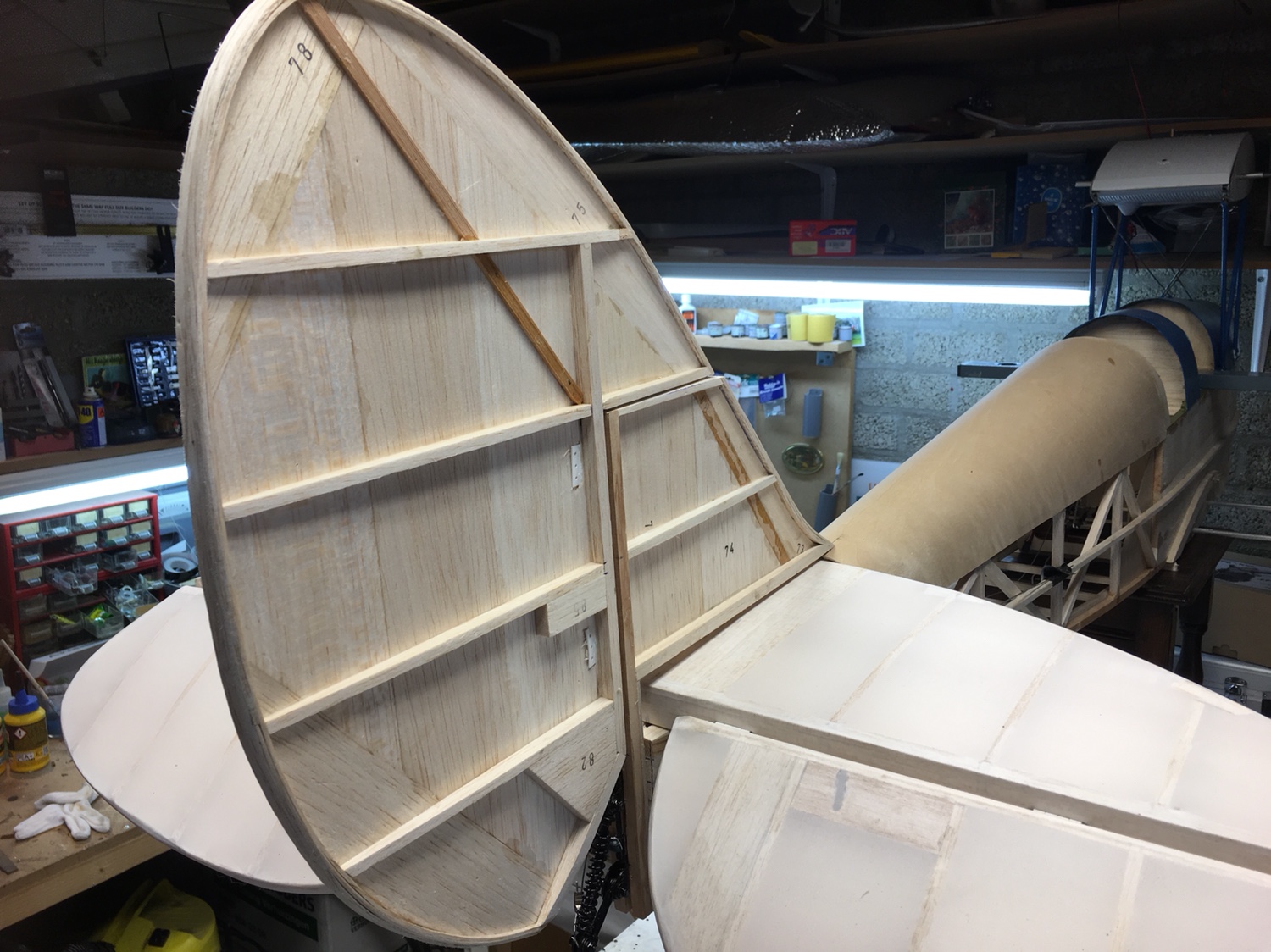

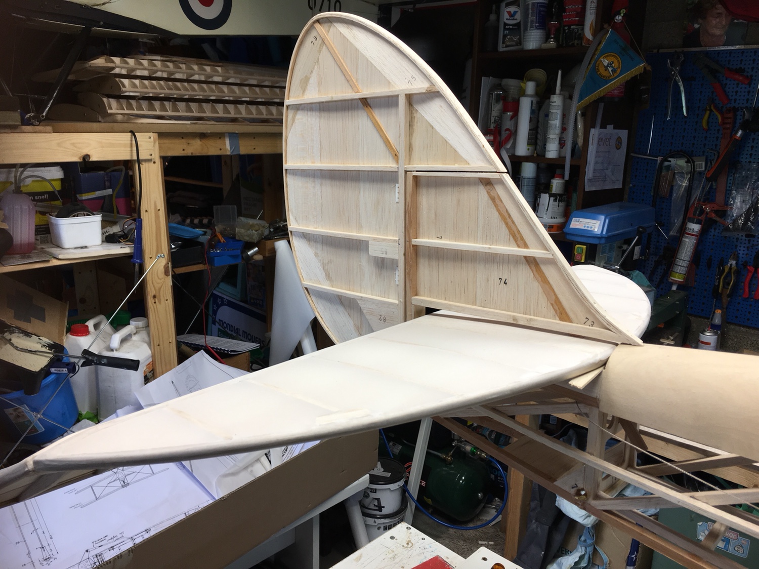

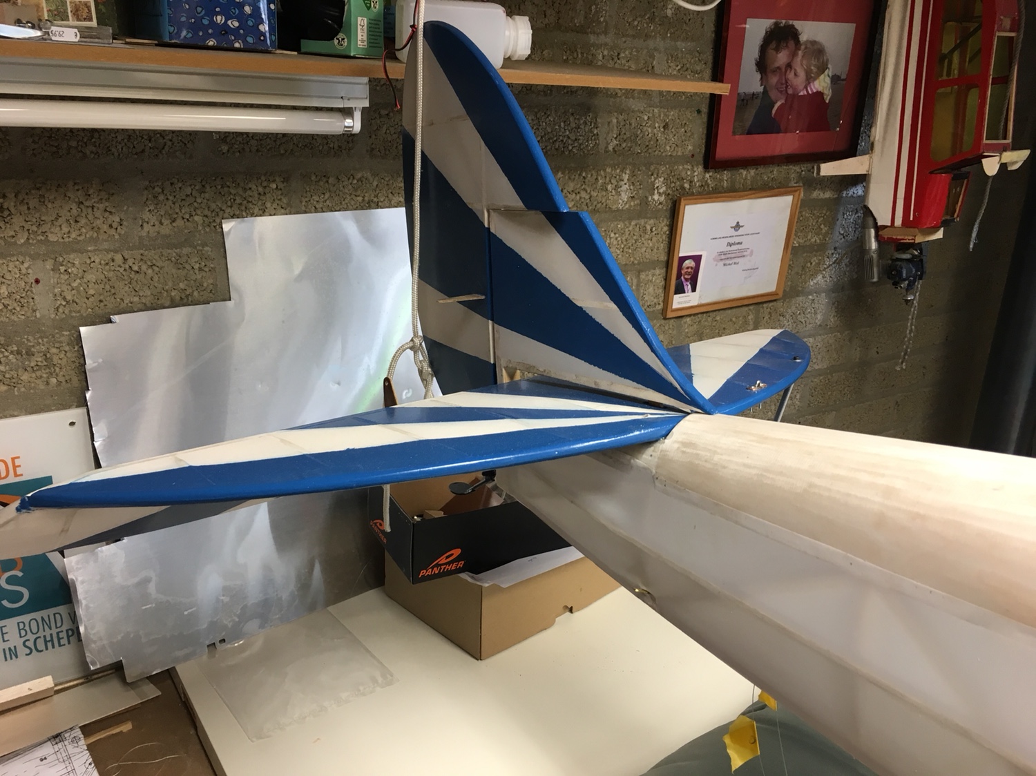

    Paar fotos van de vorderingen. Staartsectie en dan vooral de verende poot waren veel werk. Hoogteroer servos met aansturing inmiddels ooo klaar. Inmiddels begonnen met bespannen van stabilo.

    Ik zou de scharniertjes denk ik met een stukje balsa afdekken . . .
    Of is er een reden waarom je het zo doet?

    Uiteraard. Die zitten nog niet vast.

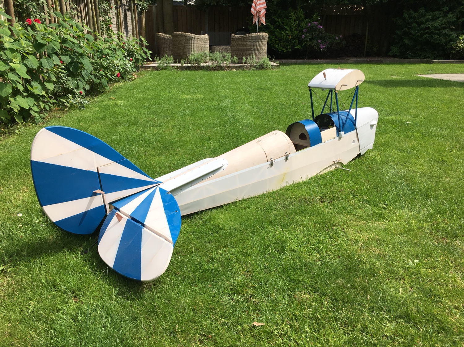

    Een oude stoffige dame in wording!
