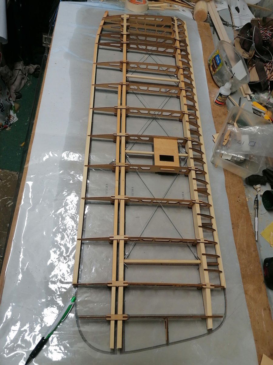

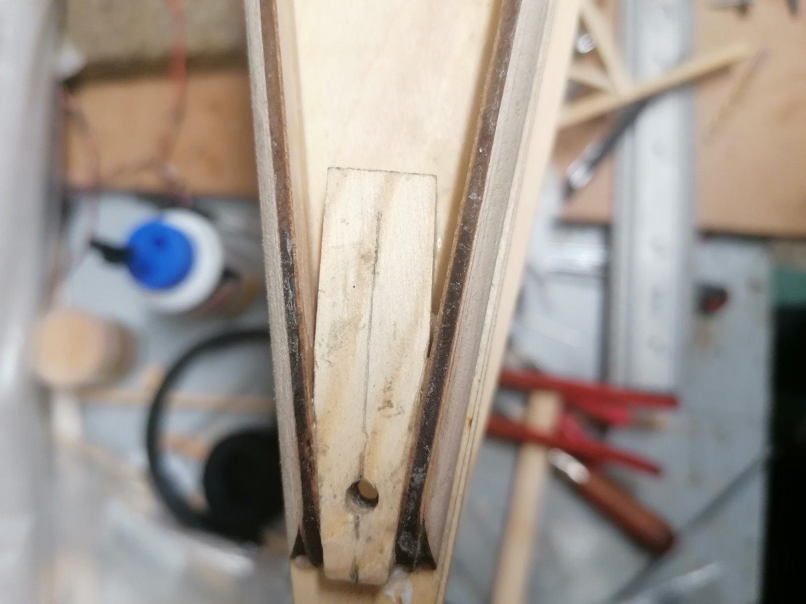

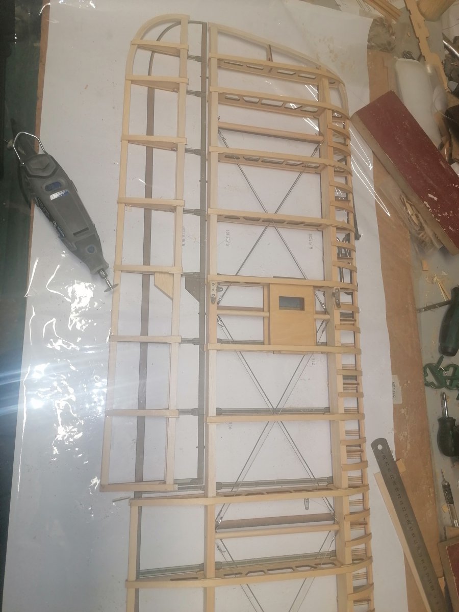

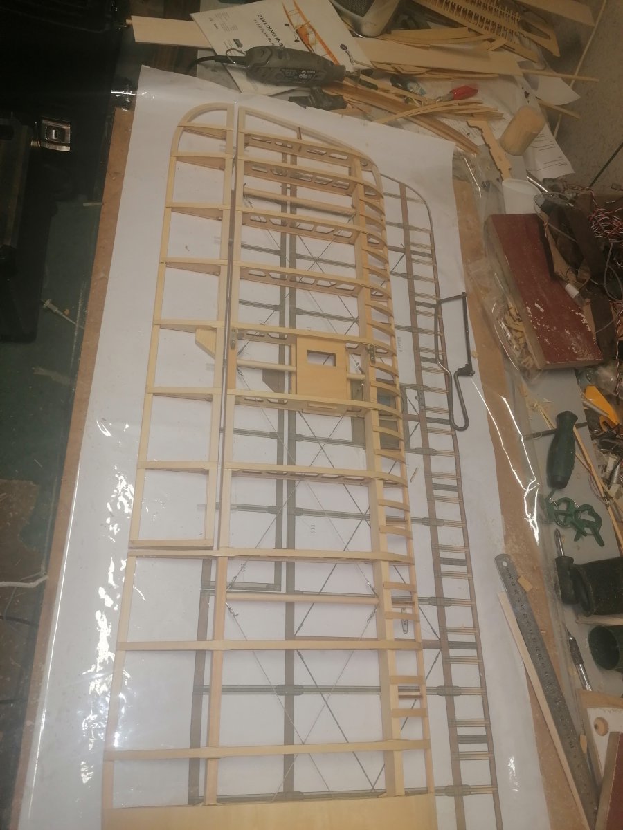

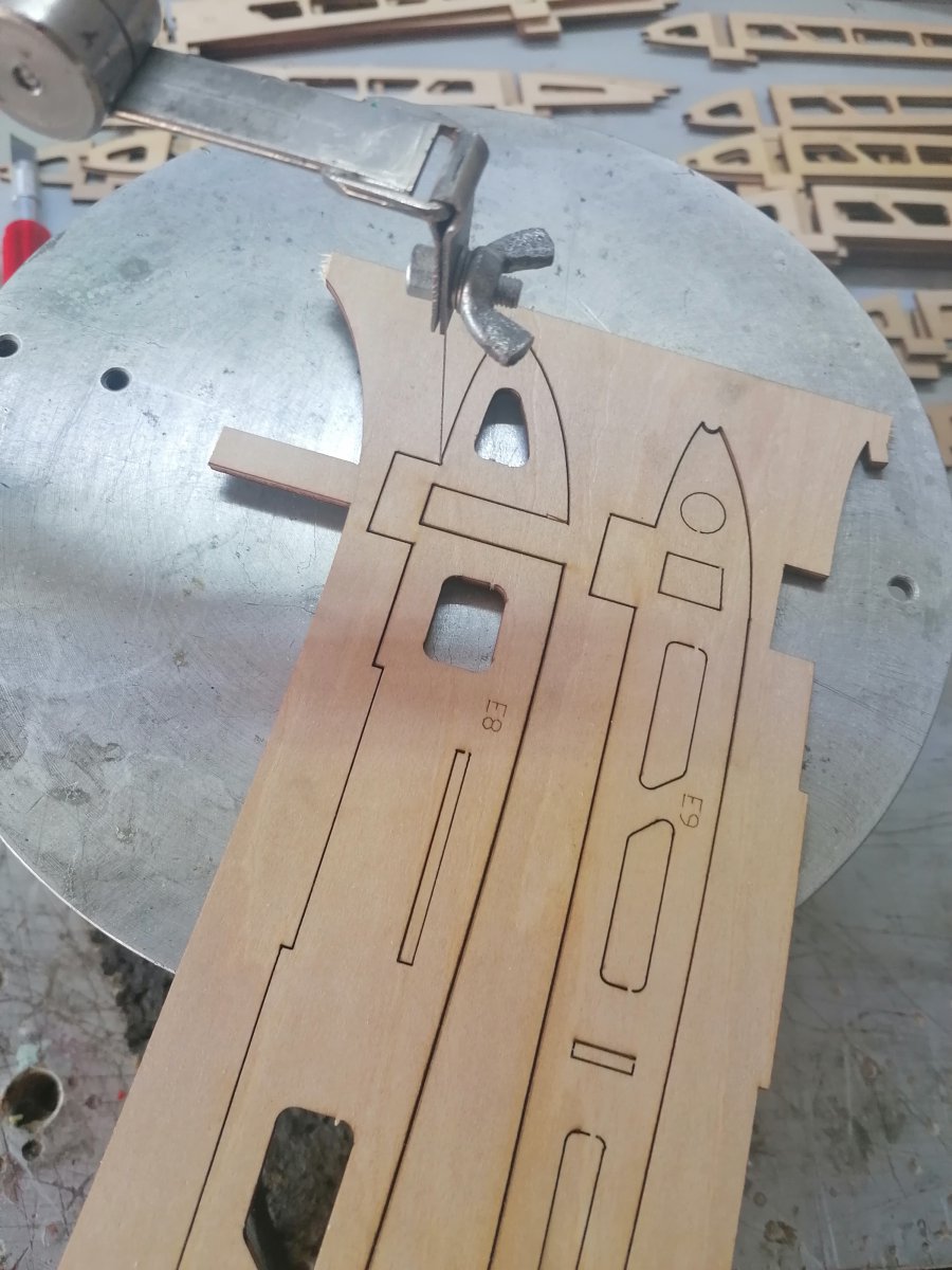

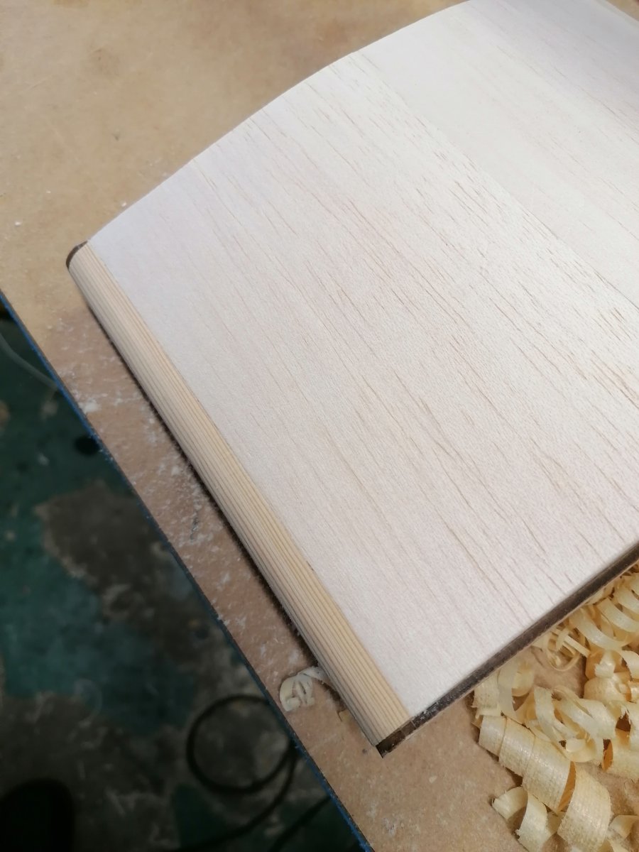

    Ik was over het snijwerk niet zo tevreden. Ik heb driekwart van de ribben uit moeten zagen omdat het hout niet volledig door was. IMG_20201218_142806.jpg

    Daarintegen deze manier van bouwen spreekt mij heel erg aan.

    Mooi dat je weer verder gaat hier:thumbsup:
    Wel een aparte vleugelconstructie, met behoorlijke liggers er in.
    Is toch wel een bijzonder profiel wat gebruikt is?

    Het profiel is gelijk aan het origineel. Oogt inderdaad apart.

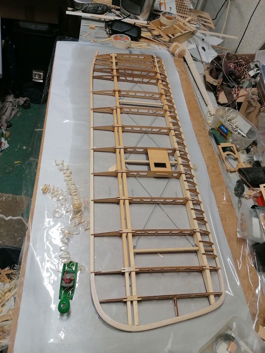

    IMG_20201228_170230.jpg IMG_20201229_200632.jpg IMG_20201229_200639.jpg IMG_20201229_200654.jpg IMG_20201229_200718.jpg IMG_20201229_200922.jpg Morgen weer verder.

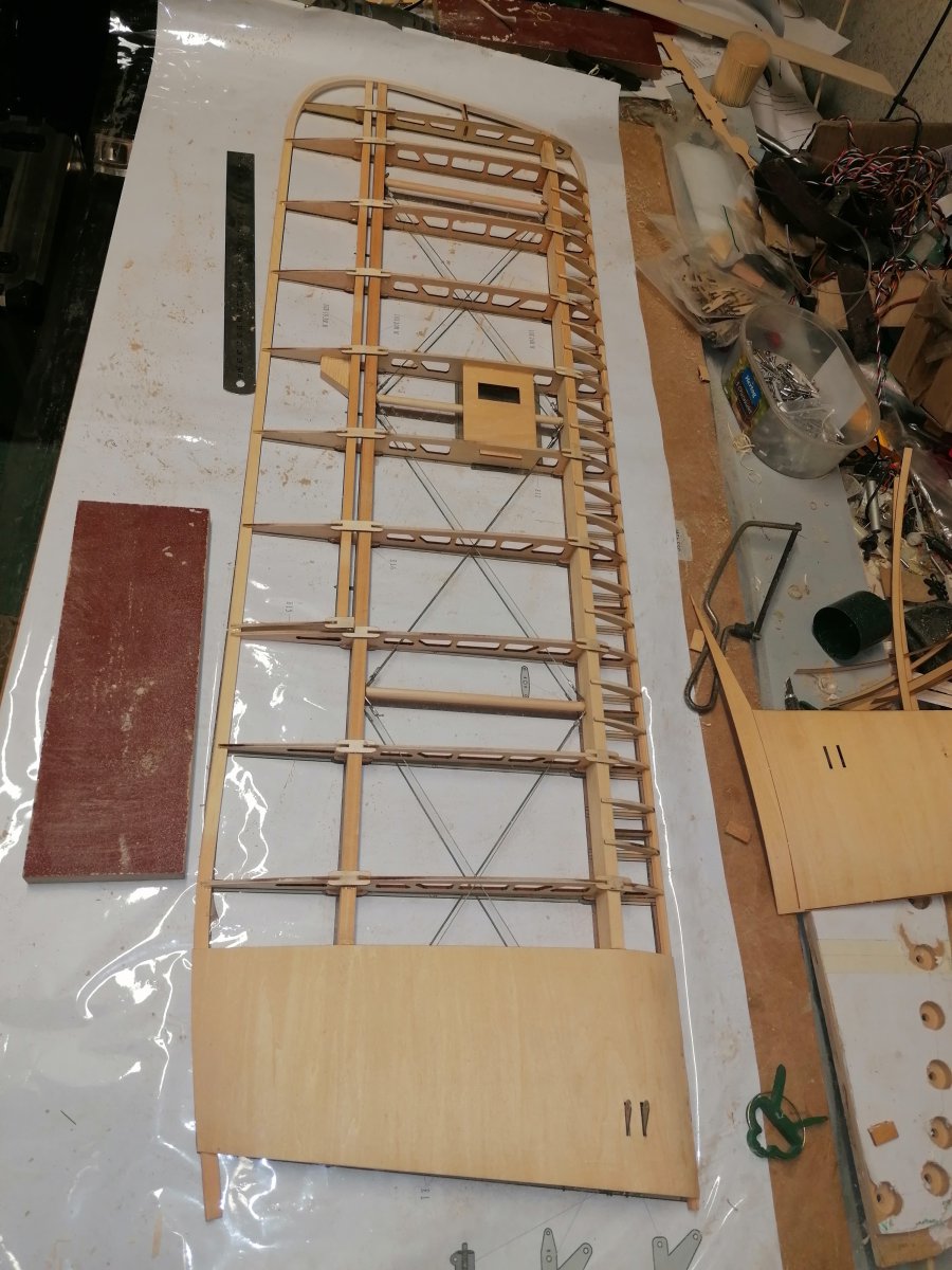

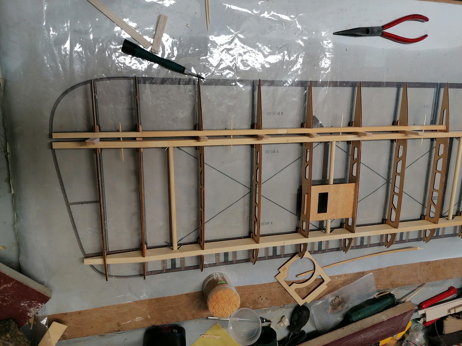

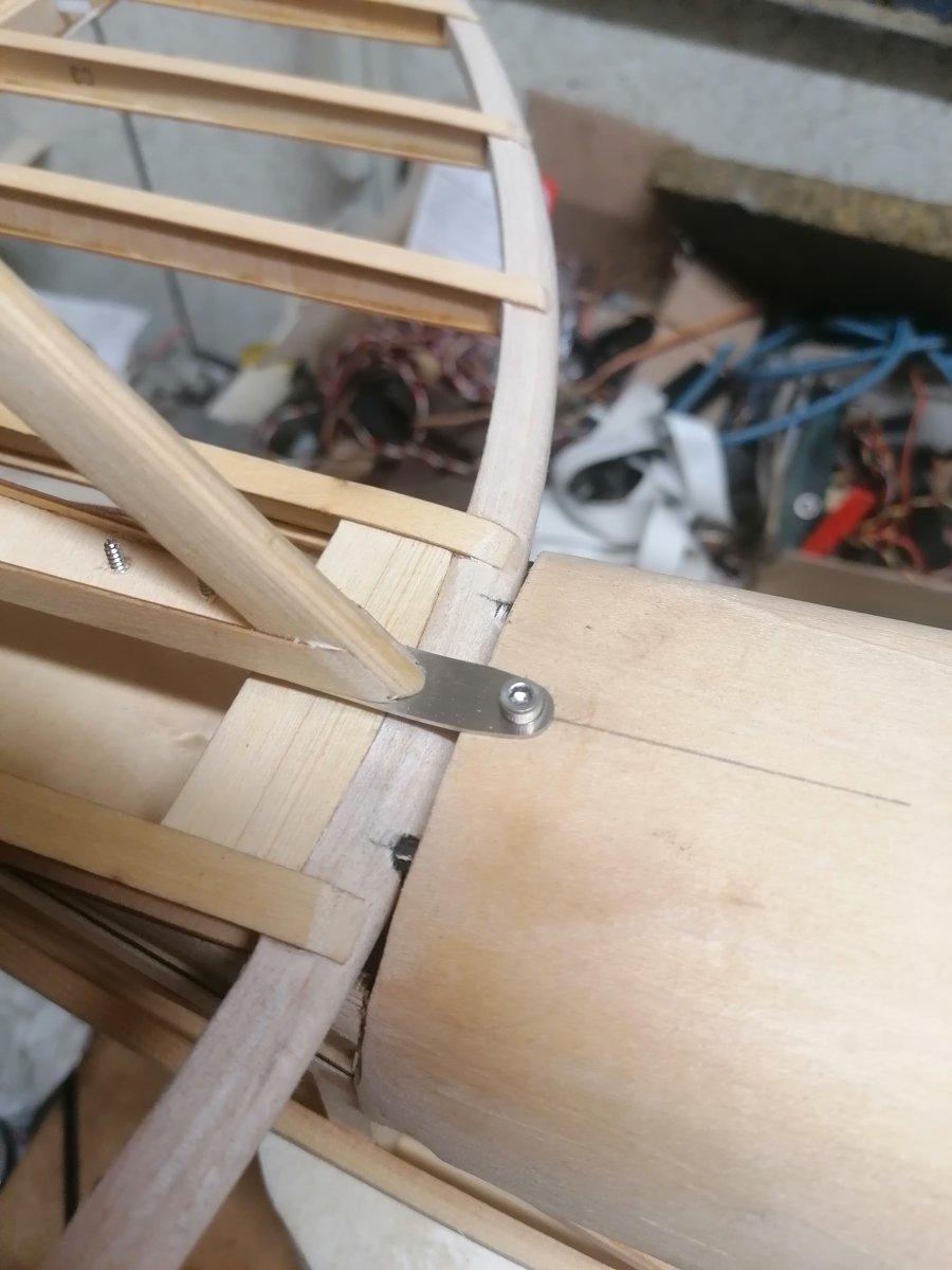

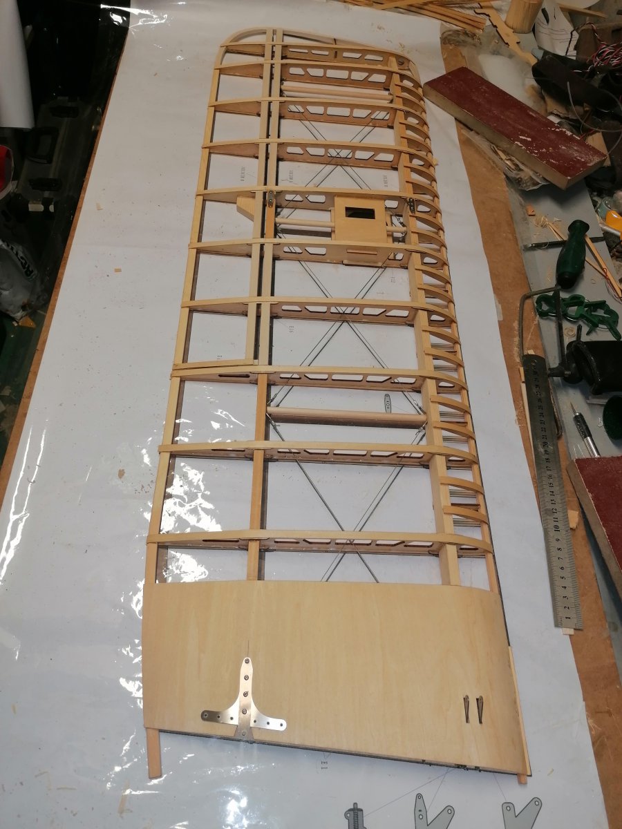

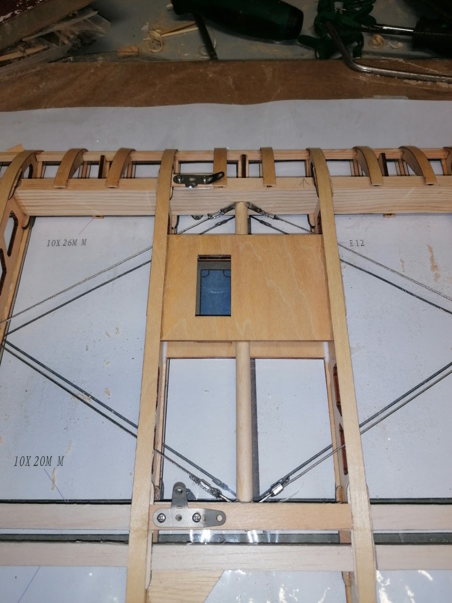

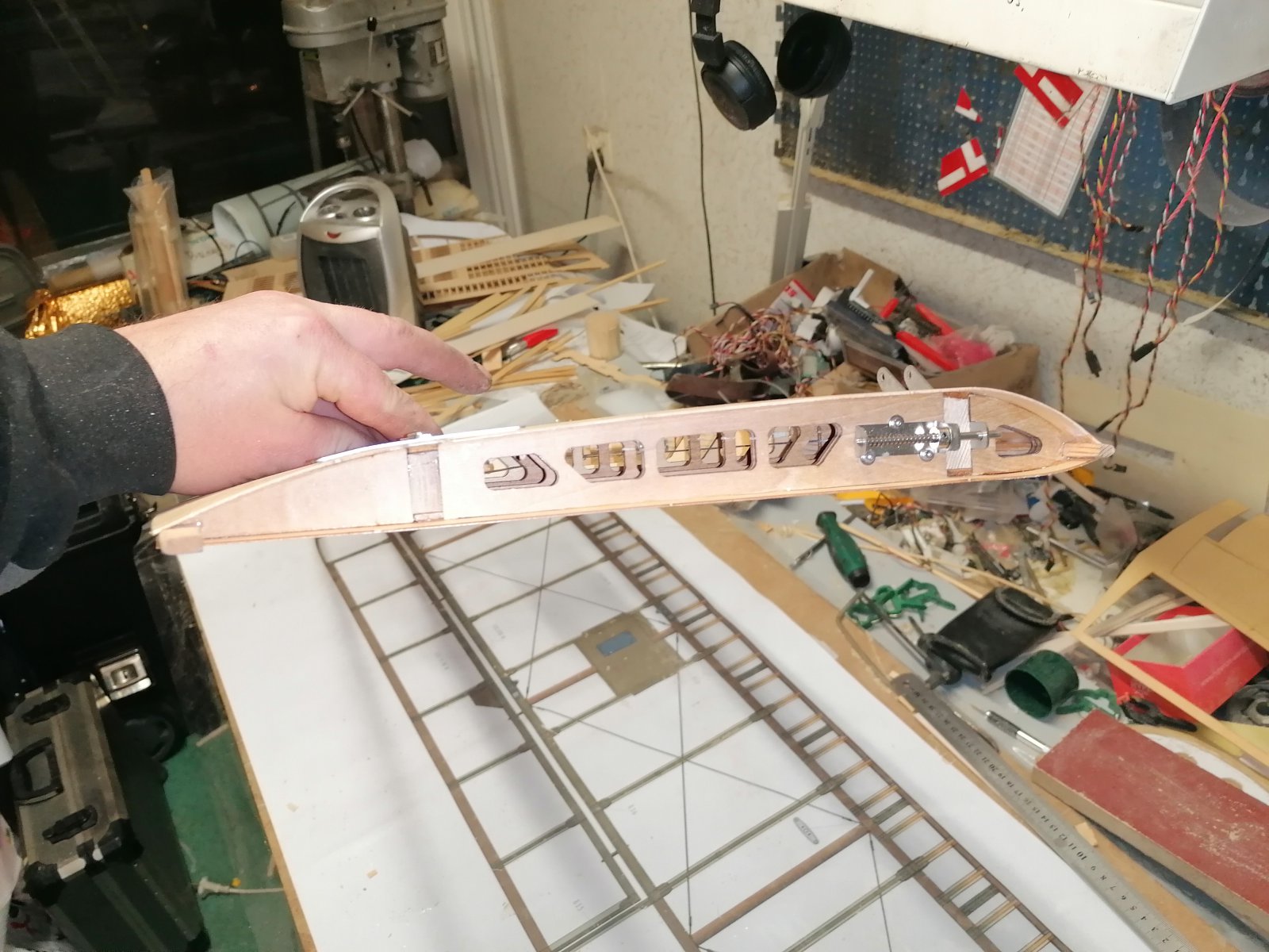

    Rolroer uitgehaald en de schuurklos langs de vleugel gegooid. Scharnieren droog geplaatst in de voorgeboorde gaten toen ik de liggers had gemaakt. En loopt soepel . IMG_20201230_190019.jpg IMG_20201230_194053.jpg IMG_20201230_194102.jpg

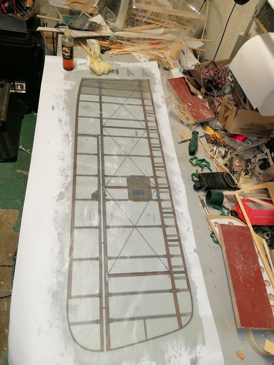

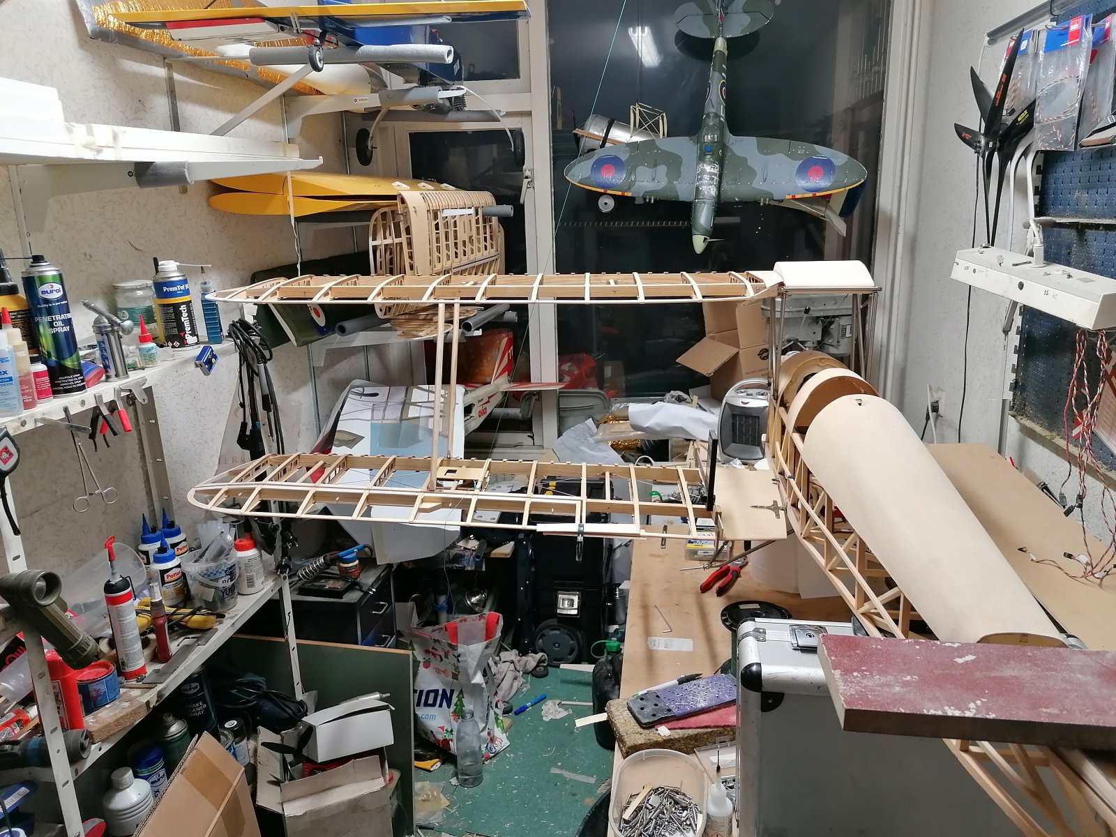

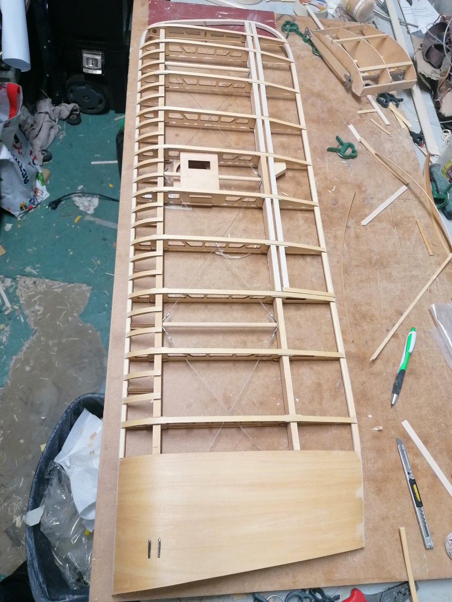

    Vandaag vond ik volgend jaar, morgen schuren en capstrips plaatsen.

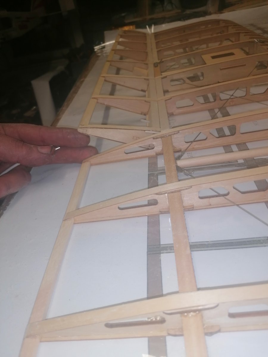

    En poef alle voorbereidingen kloppen. Heerlijk. IMG_20210105_204821.jpg IMG_20210106_141054.jpg IMG_20210106_141059.jpg IMG_20210106_141103.jpg IMG_20210106_181807.jpg IMG_20210106_181845.jpg IMG_20210106_181855.jpg

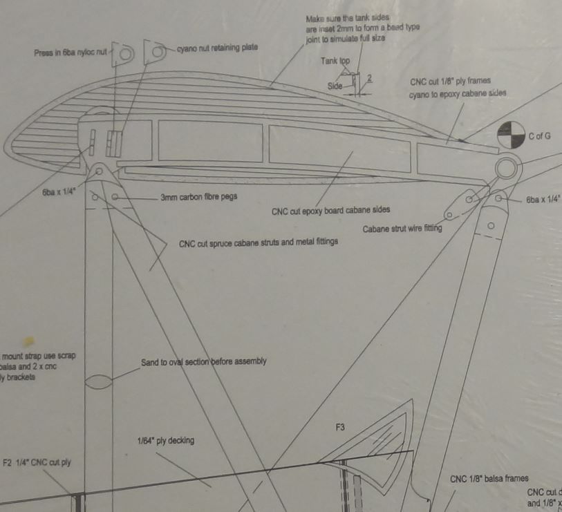

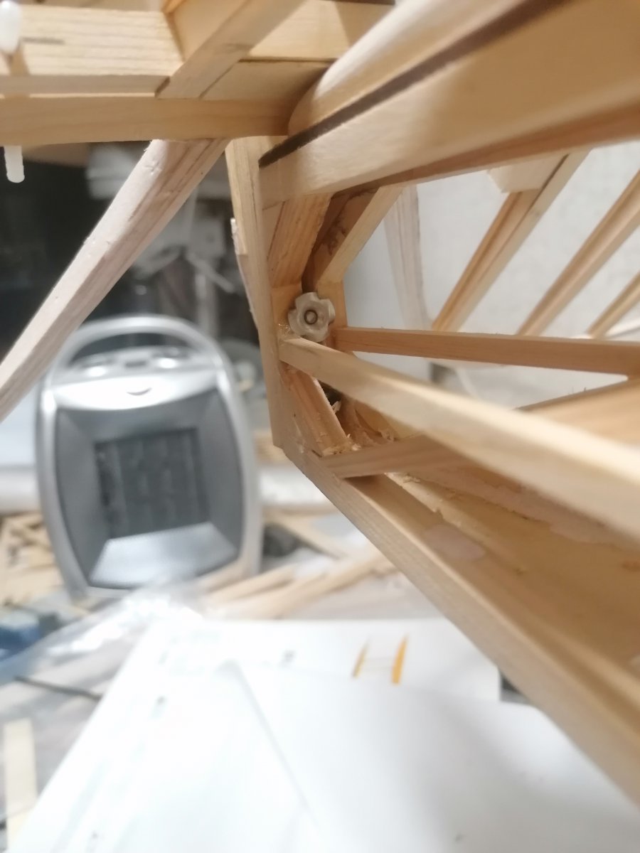

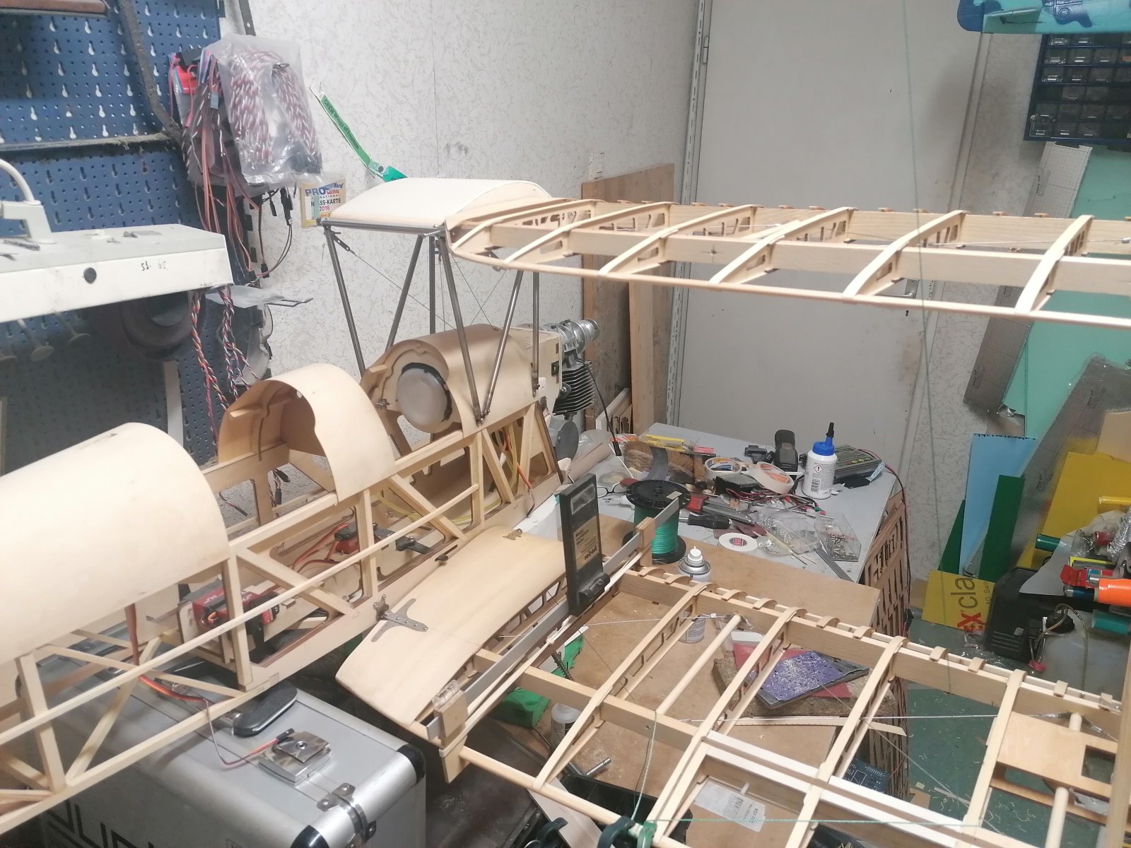

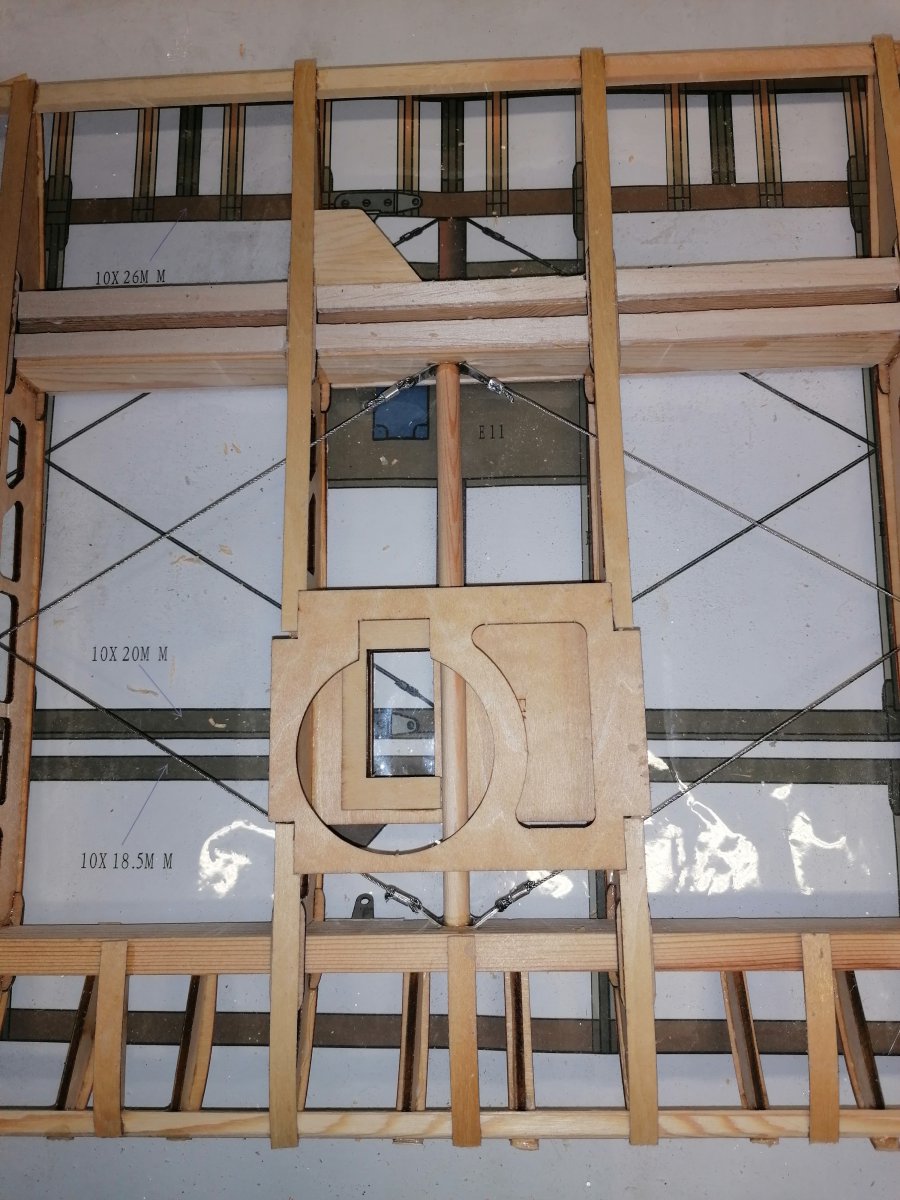

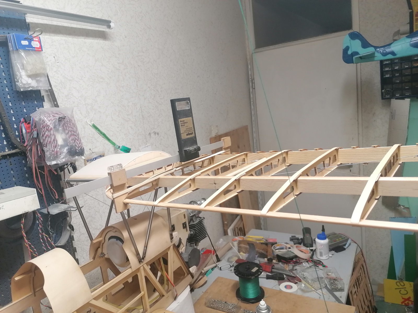

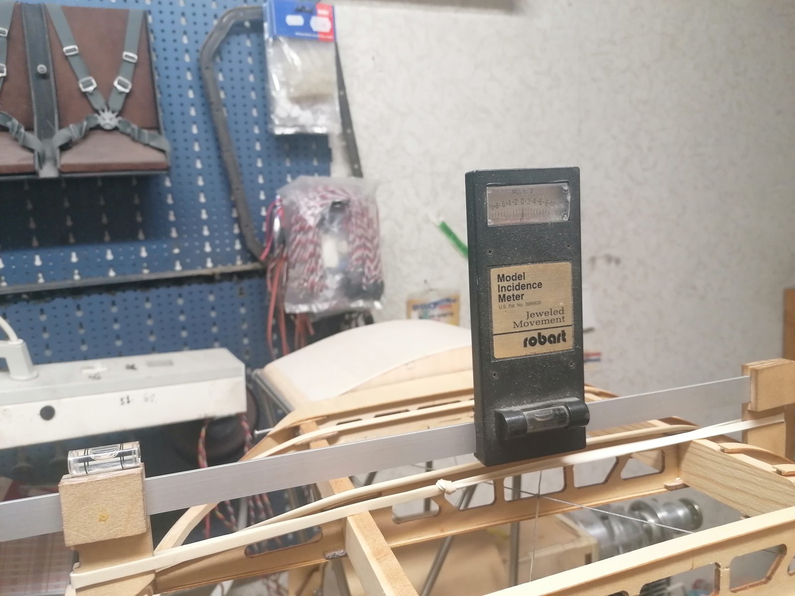

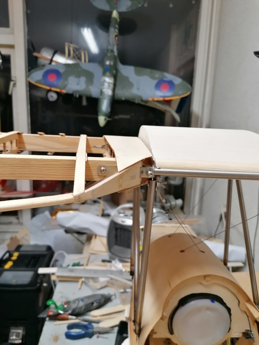

    IMG_20210107_184539.jpg IMG_20210107_184550.jpg IMG_20210107_184659.jpg IMG_20210107_184823.jpg 638035.jpg Nu de instelhoeken gezet zijn, is daarmee ook de hoek van het landingsgestel bepaald omdat daar de vleugel aan vast komt. En kan dus vast gezet worden. Nu nog het hoofdstuk zwaartepunt uitzoeken dat staat nergens vermeld. Mijn gevoel zegt dat dit origineel ter hoogte van de voorste stoel zit. Aangezien de passagiers altijd voorin gaan.
    Edit gevonden. Niet op de valueplanes tekening. Maar wat ik her en der tegenkom op de achterste cabana steun.

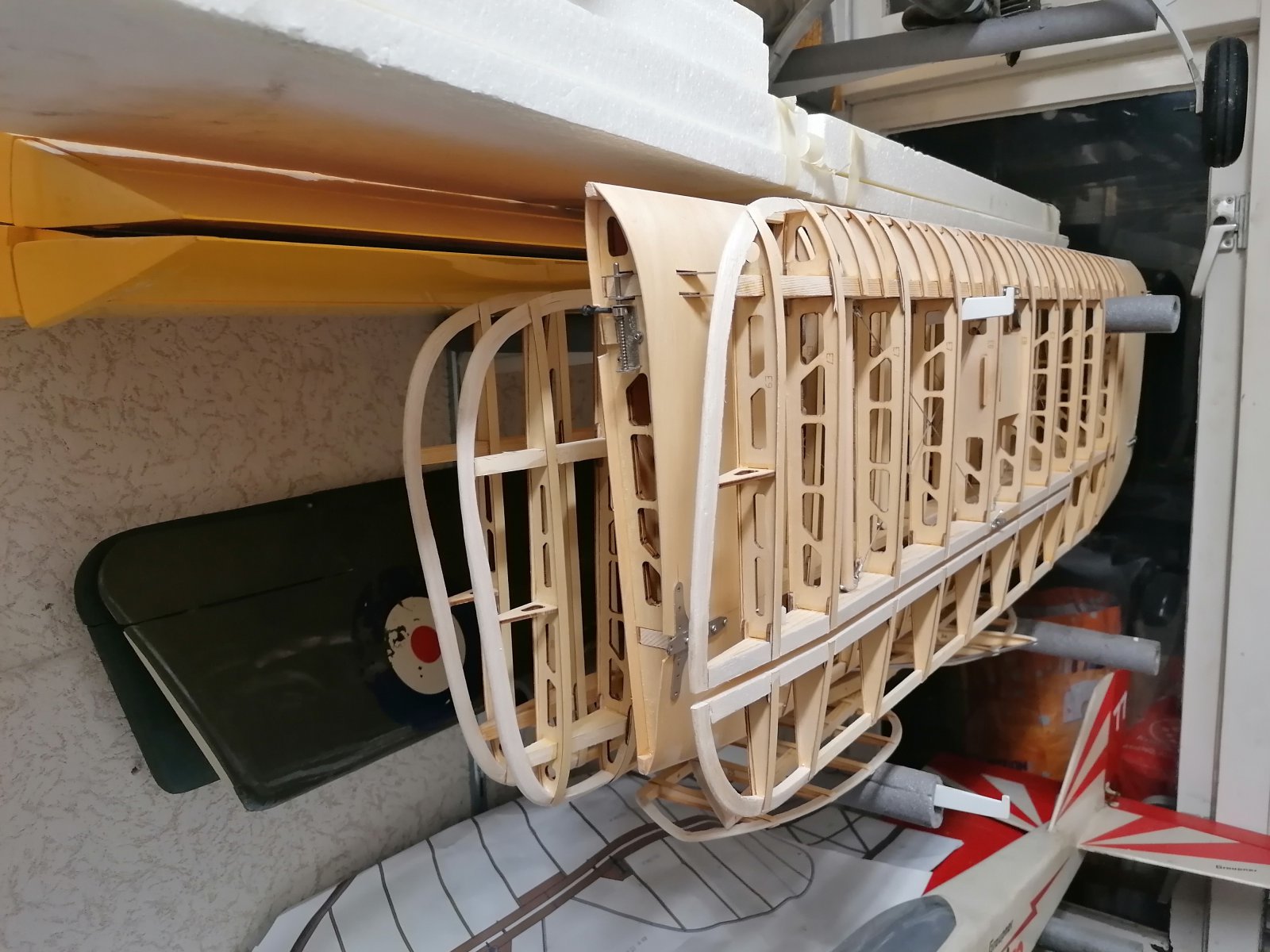

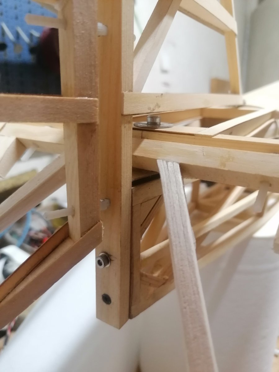

    Stabilo nu ook gemonteerd met kielvlak. Beide met paspennen en m3 en m4 inbusbouten zodat alles in geval van transport demontabel blijft. IMG_20210112_182943.jpg IMG_20210112_182954.jpg IMG_20210112_183035.jpg IMG_20210112_192314.jpg IMG_20210112_192324.jpg IMG_20210112_192333.jpg

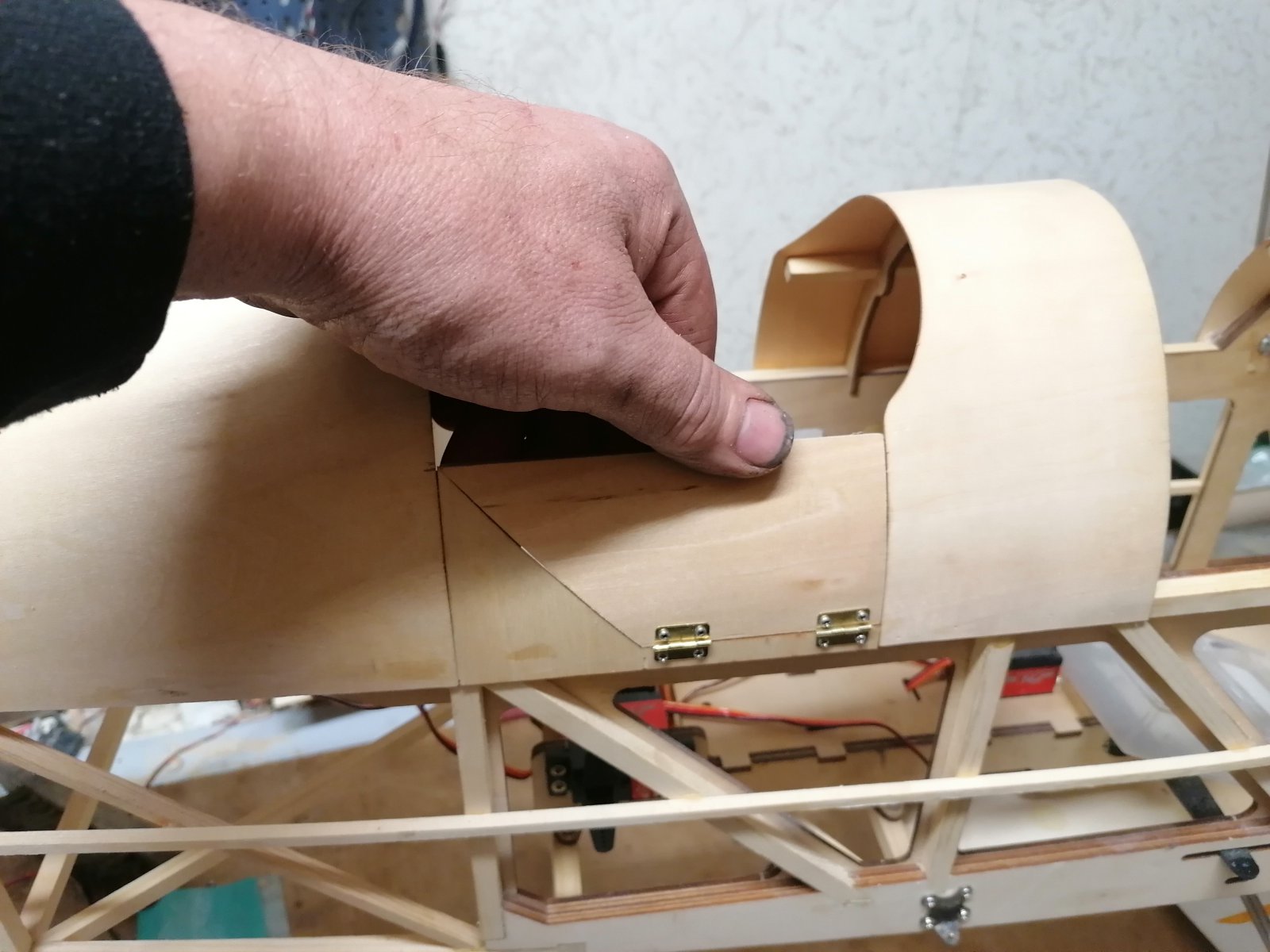

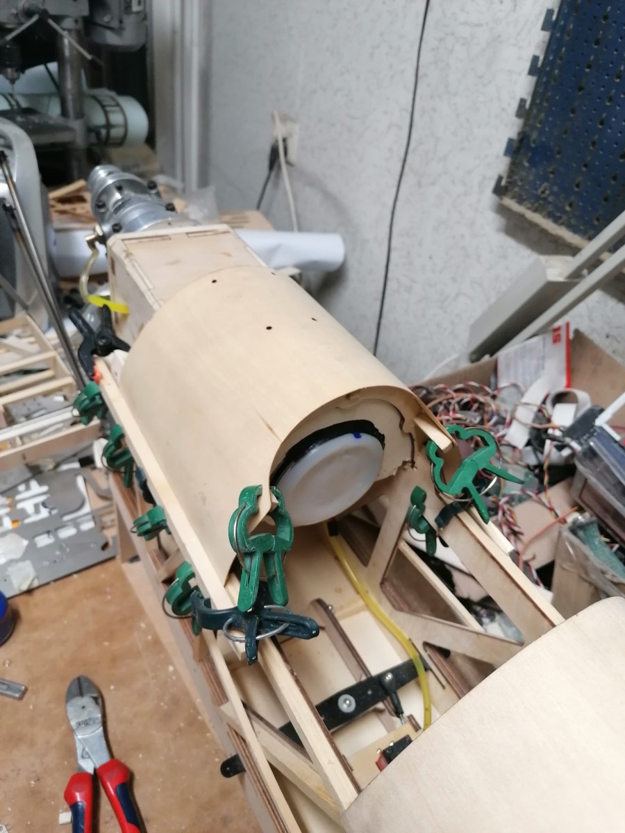

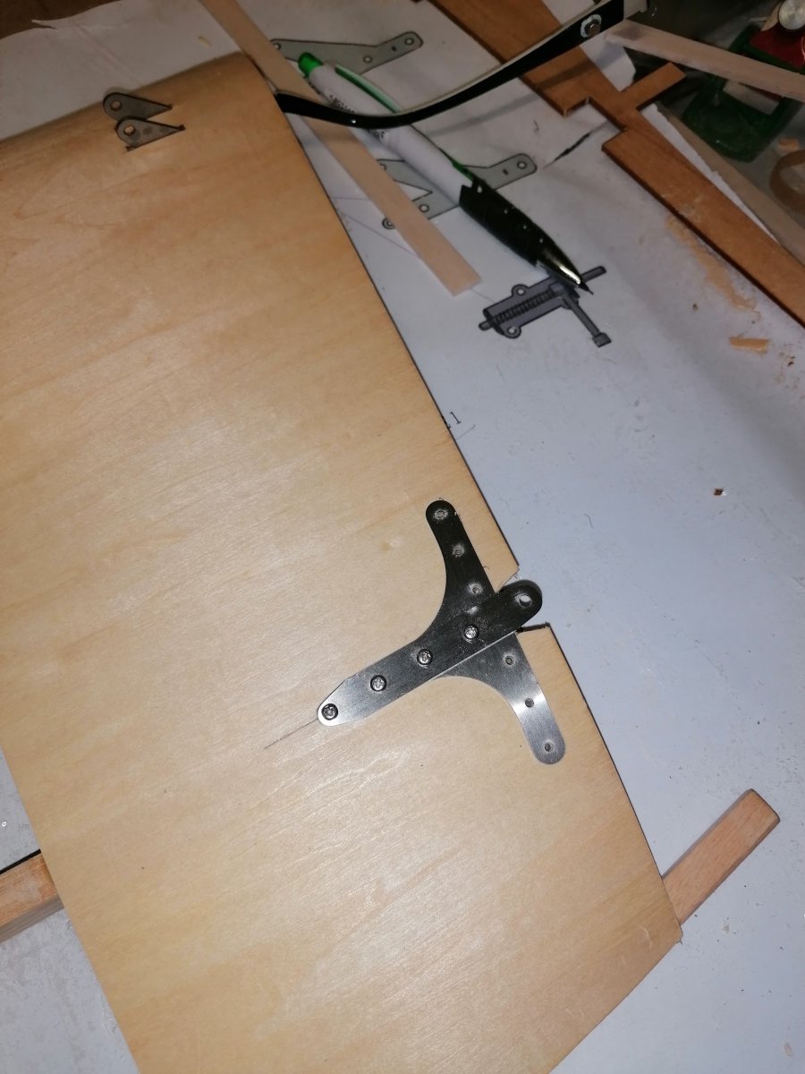

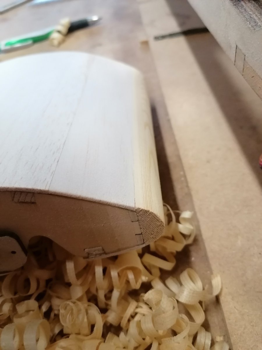

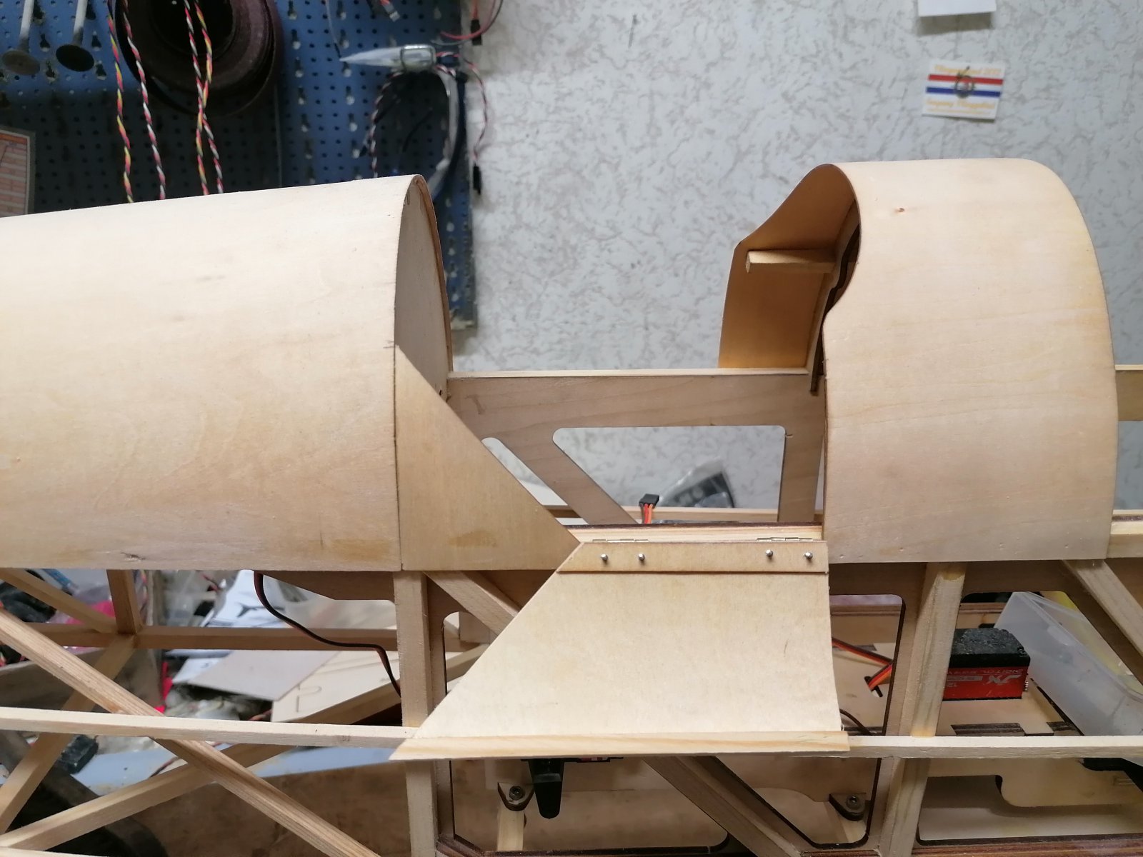

    2 lagen 1mm vliegtuig triplex op elkaar met houtlijm in een mal. Zo krijg je voor gebogen deuren. IMG_20210113_184017.jpg IMG_20210113_184038.jpg IMG_20210113_204326.jpg IMG_20210113_204352.jpg
