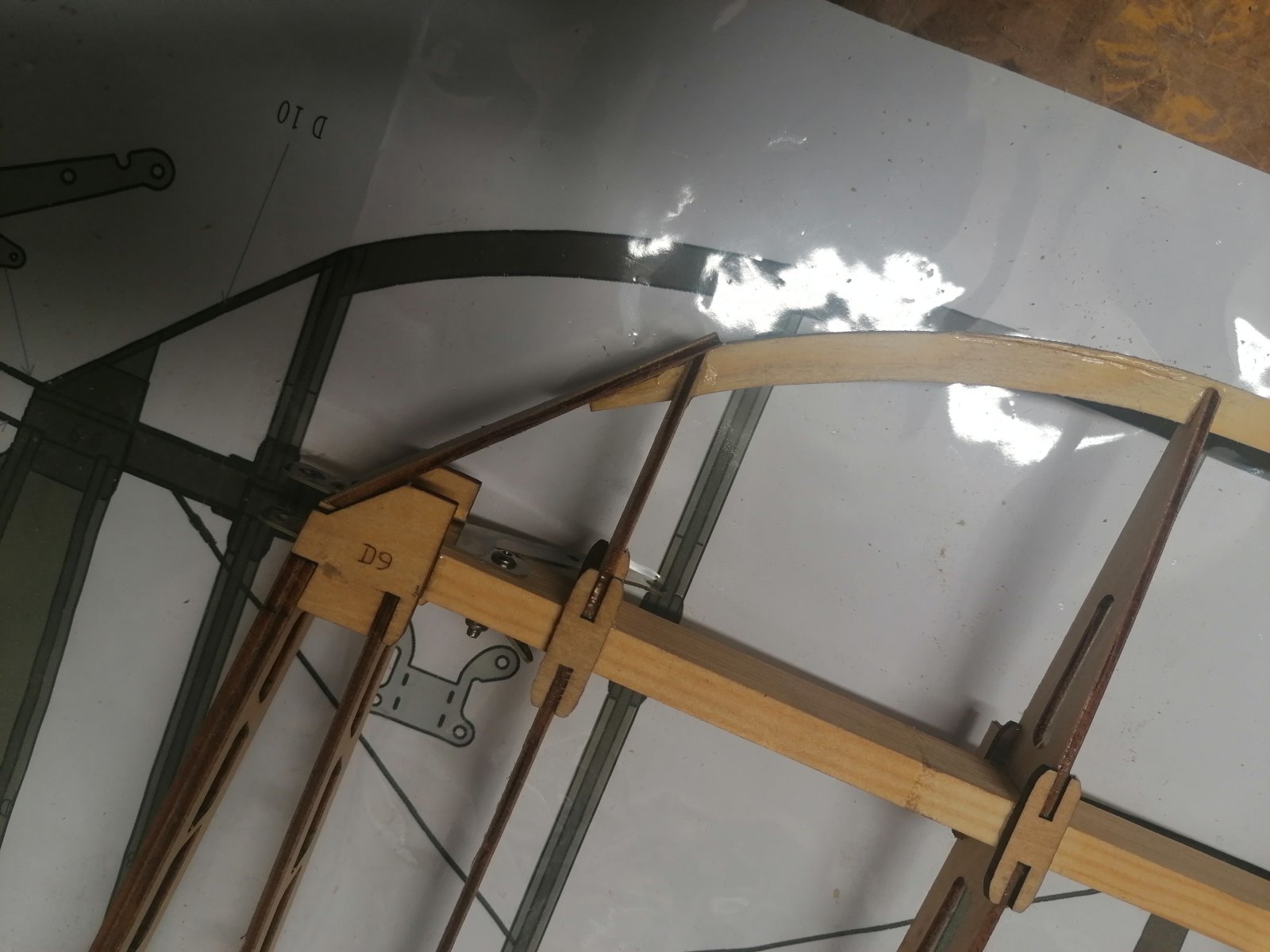

    Dat is zo te zien gewoon een rechte romp hoor. Bij die tweede opening aan de bovenkant kun je zien dat de romp minder hoog wordt. Vanwege de camerahoek lijkt het alsof de rechterlat naar binnen loopt en de linker rechtdoor, maar in werkelijkheid gaan ze gewoon naar beneden.

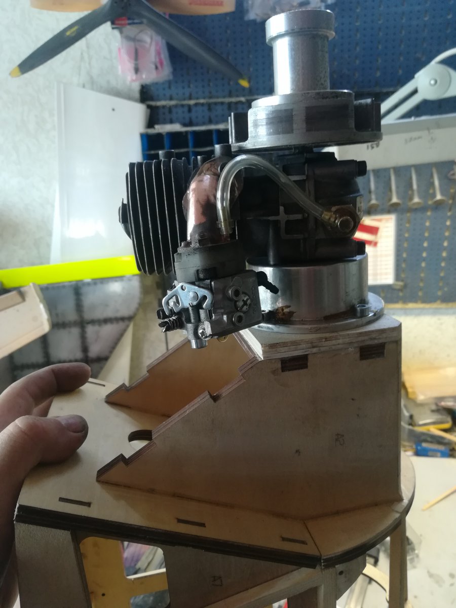

    Hallo Serge,
    Zeer jammer te lezen dat je stopt met posten hier :(
    Ik heb je verslag met veel plezier gevolgd (maar nog niet eerder gereageerd)
    Gave kit (ik kende hem nog niet) en prachtig dat je de vertrouwde ZG38 gebruikt.

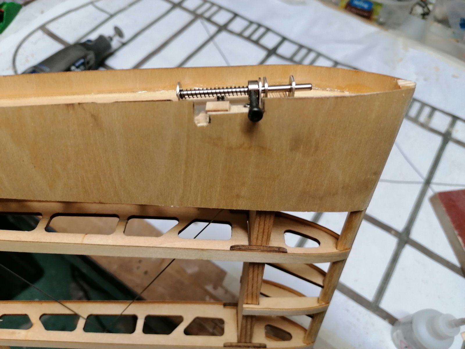

    Ik zie op je foto een slangetje van de carb naar het carter, is dit ter vervanging van het -standaard- toevoerkanaal in de gegoten alu bocht?
    [​IMG]
    Groeten, Ralf
    fransspitfire vindt dit leuk.
  5. serge pot
    serge pot Forum veteraan
    Lid geworden:
    20 feb 2009
    Berichten:
    6.018
    Locatie:
    daar waar ik vlieg
    Klopt Ralf daar is deze voor nu krijgt het menbraam zowel over als onderdruk ipv enkel een onderdruk puls. Dit zou de motor nog vriendelijker moeten maken.

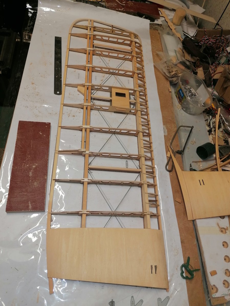

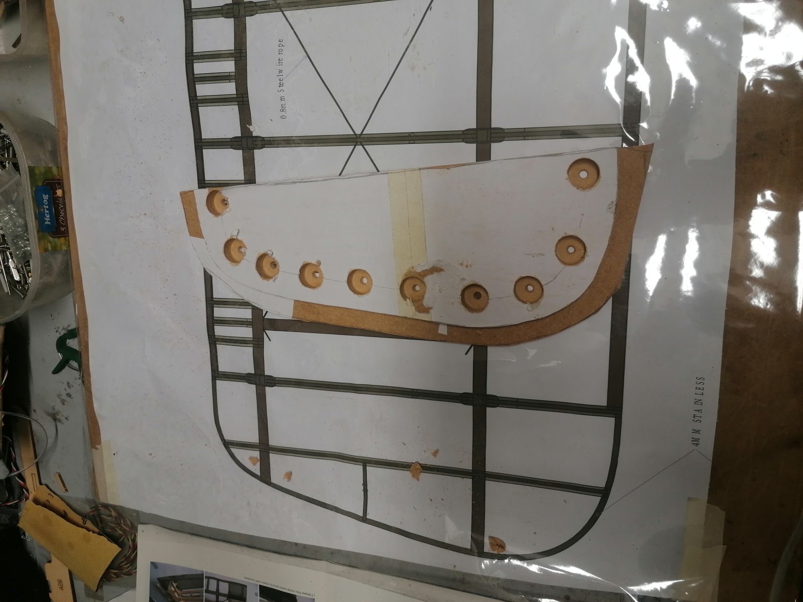

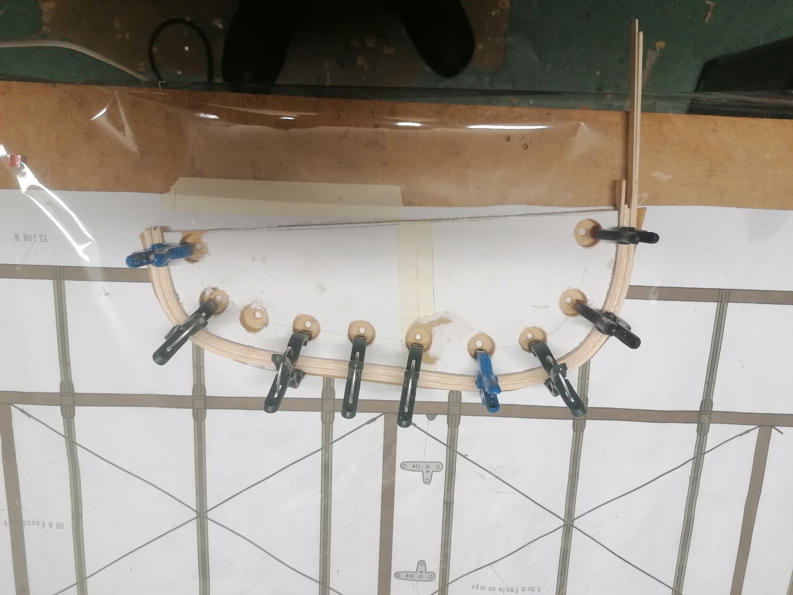

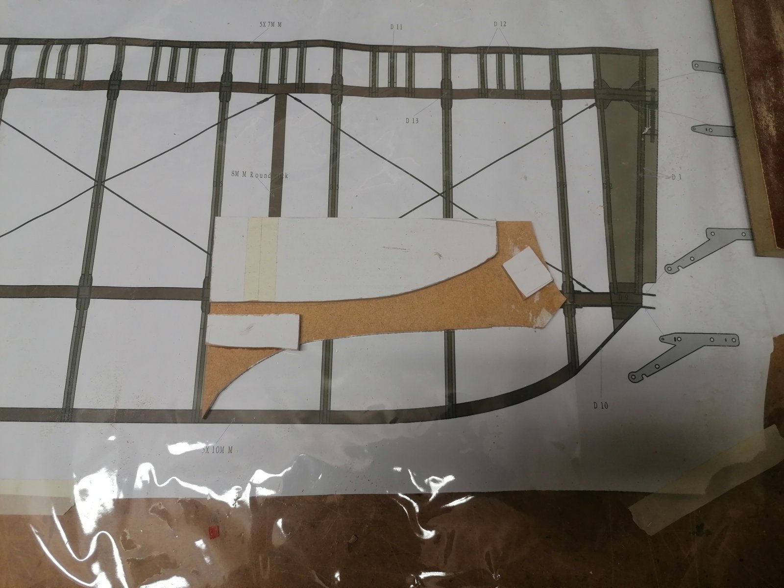

    Stabilo gemaakt. Hier moeten nog de capstrips op IMG_20201212_150141.jpg IMG_20201213_131820.jpg IMG_20201214_155743.jpg IMG_20201214_163127.jpg

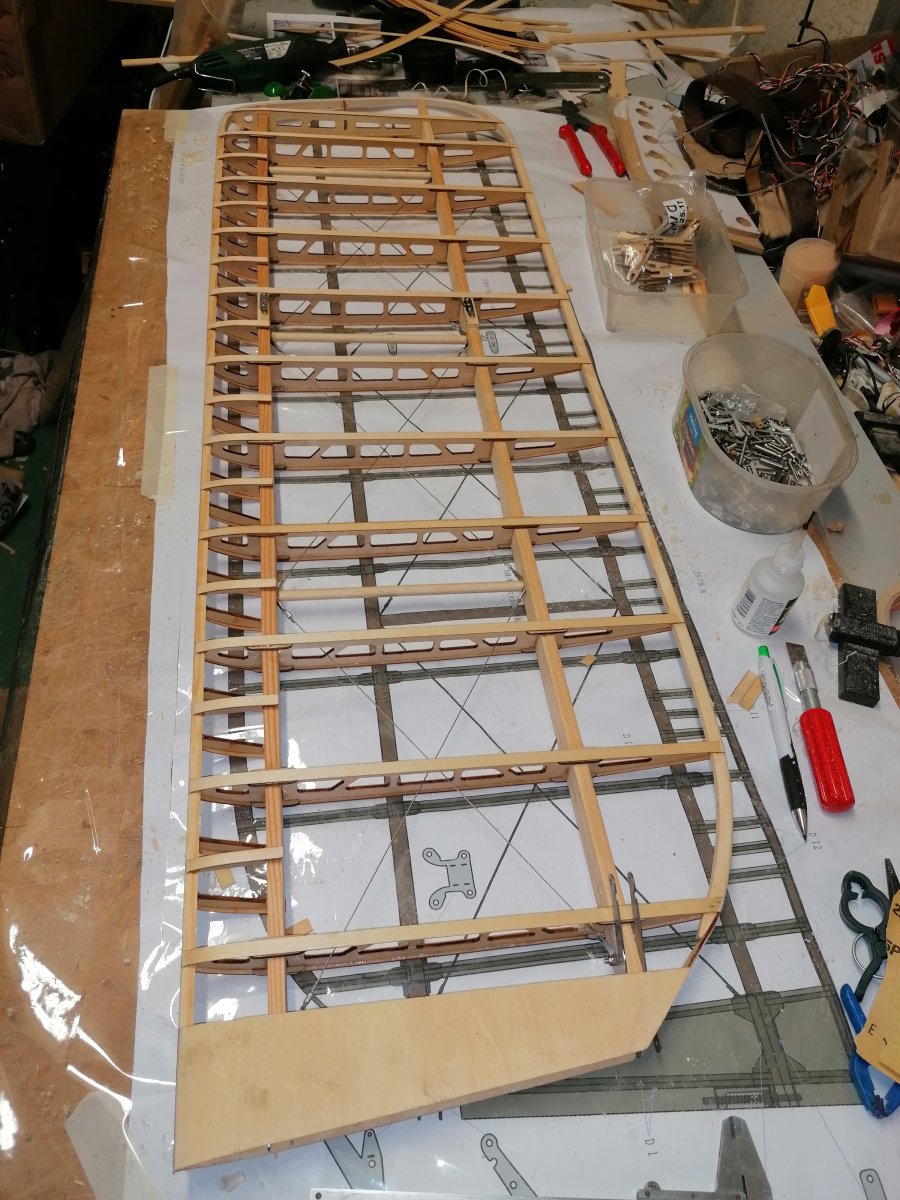

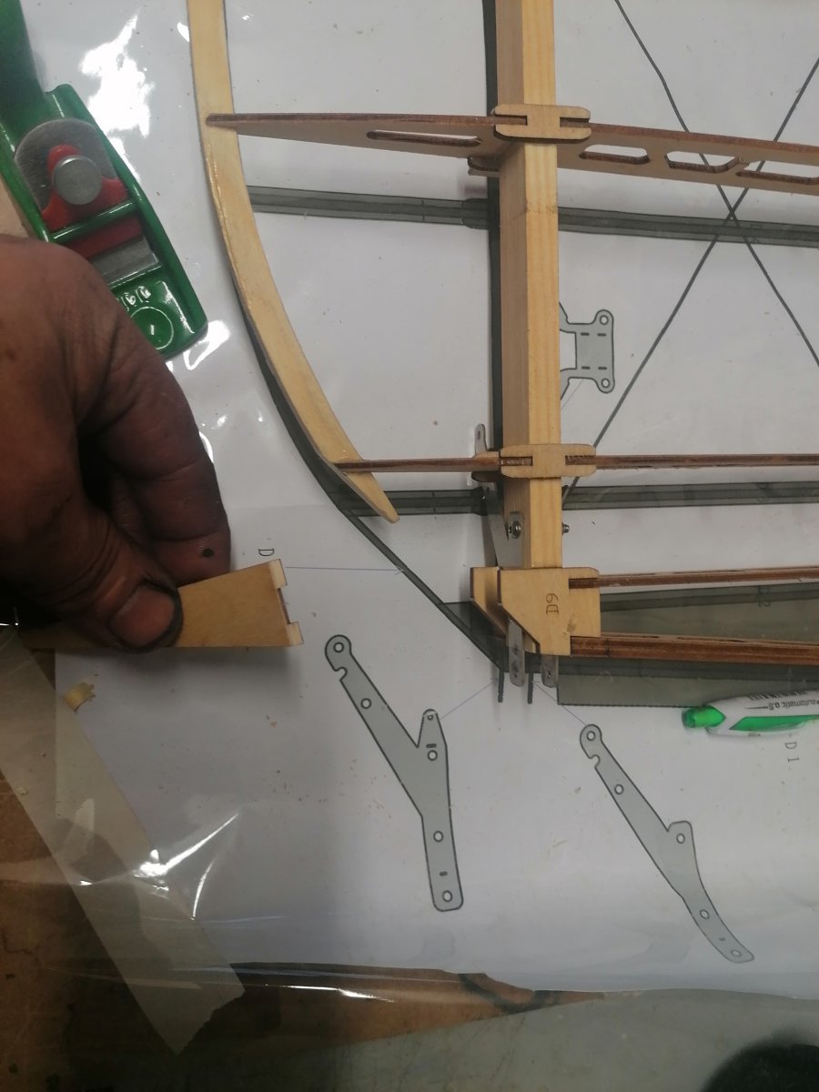

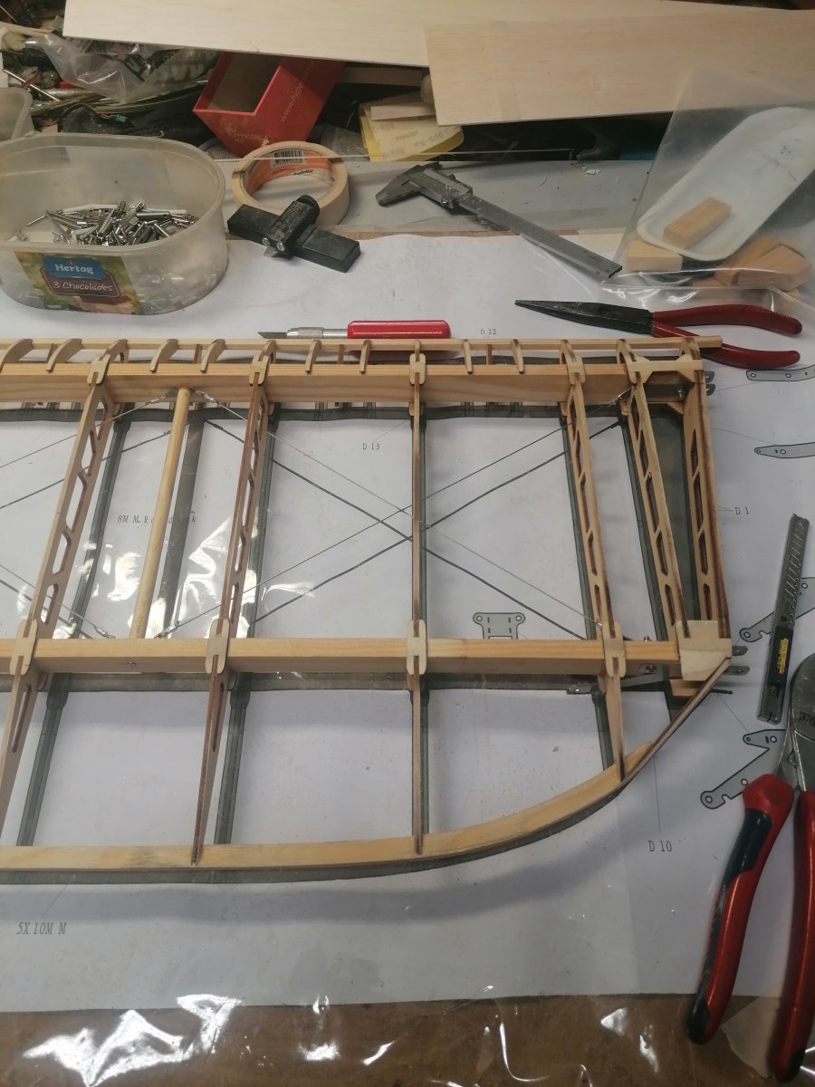

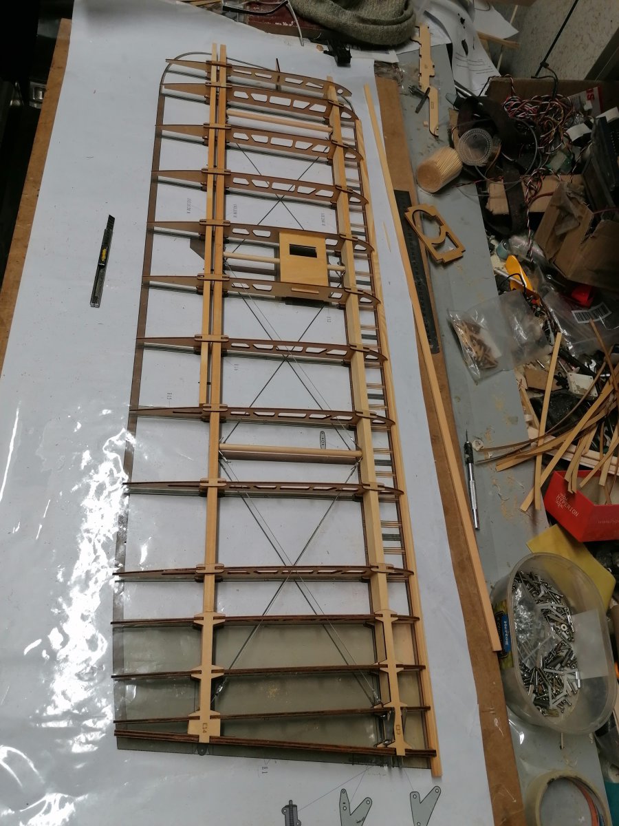

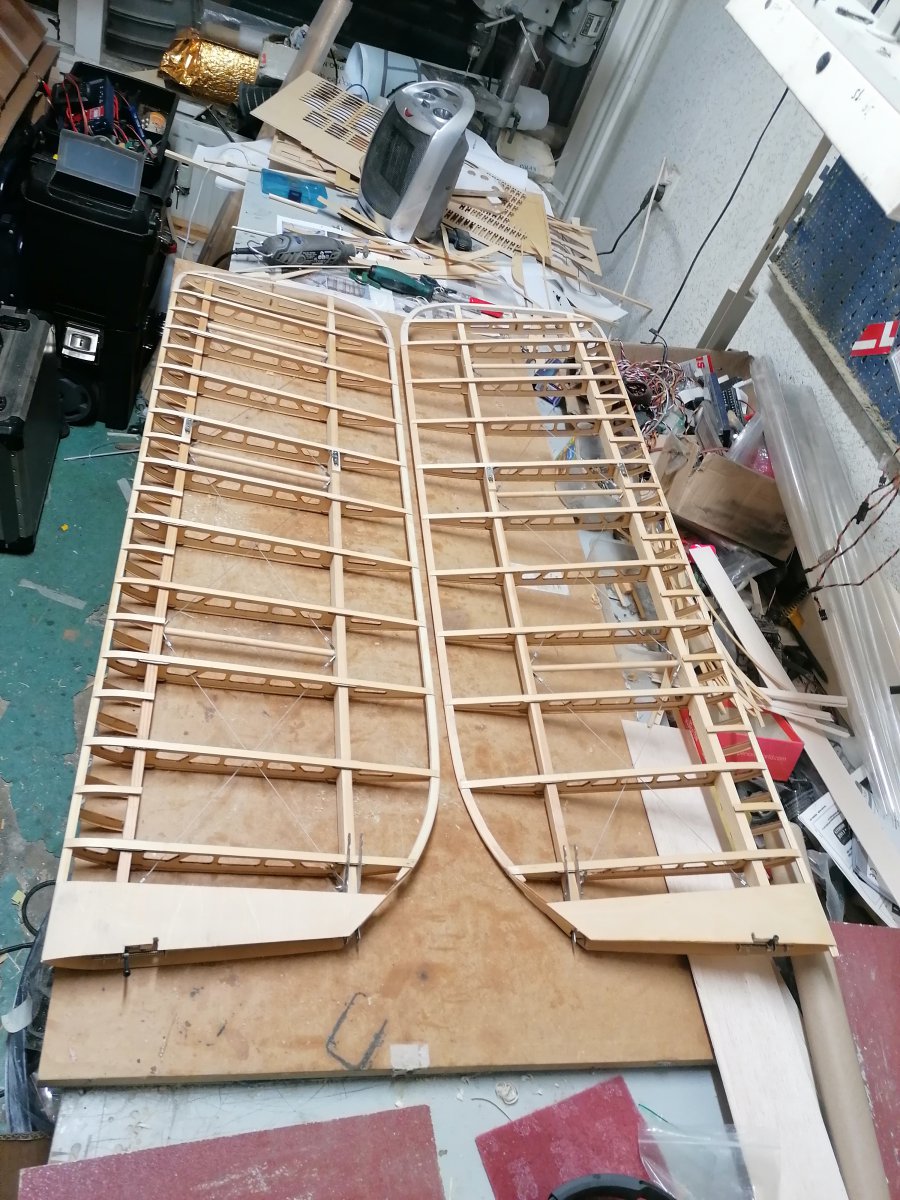

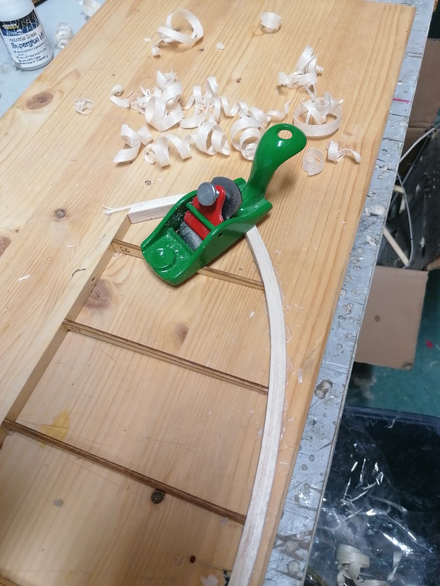

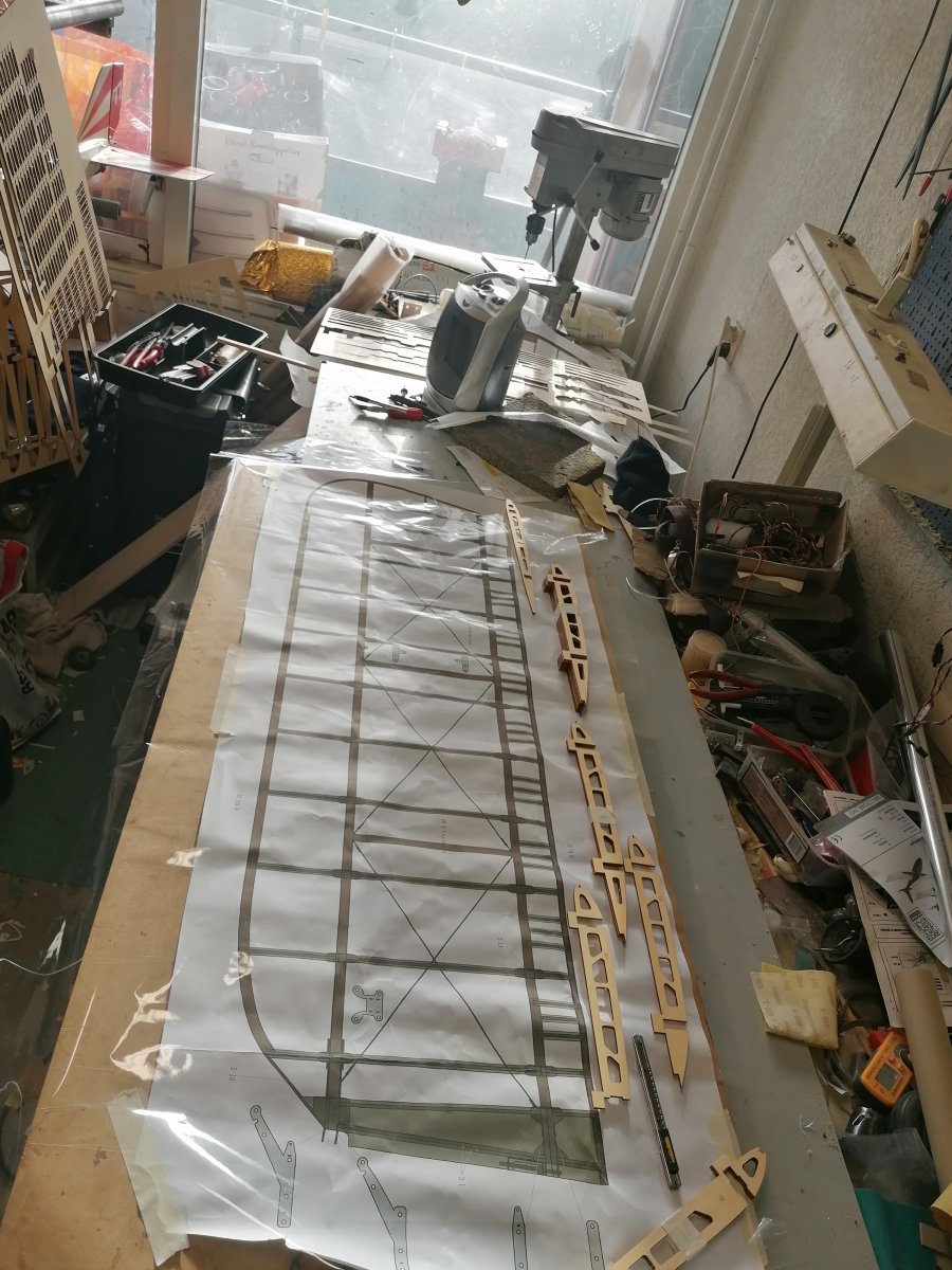

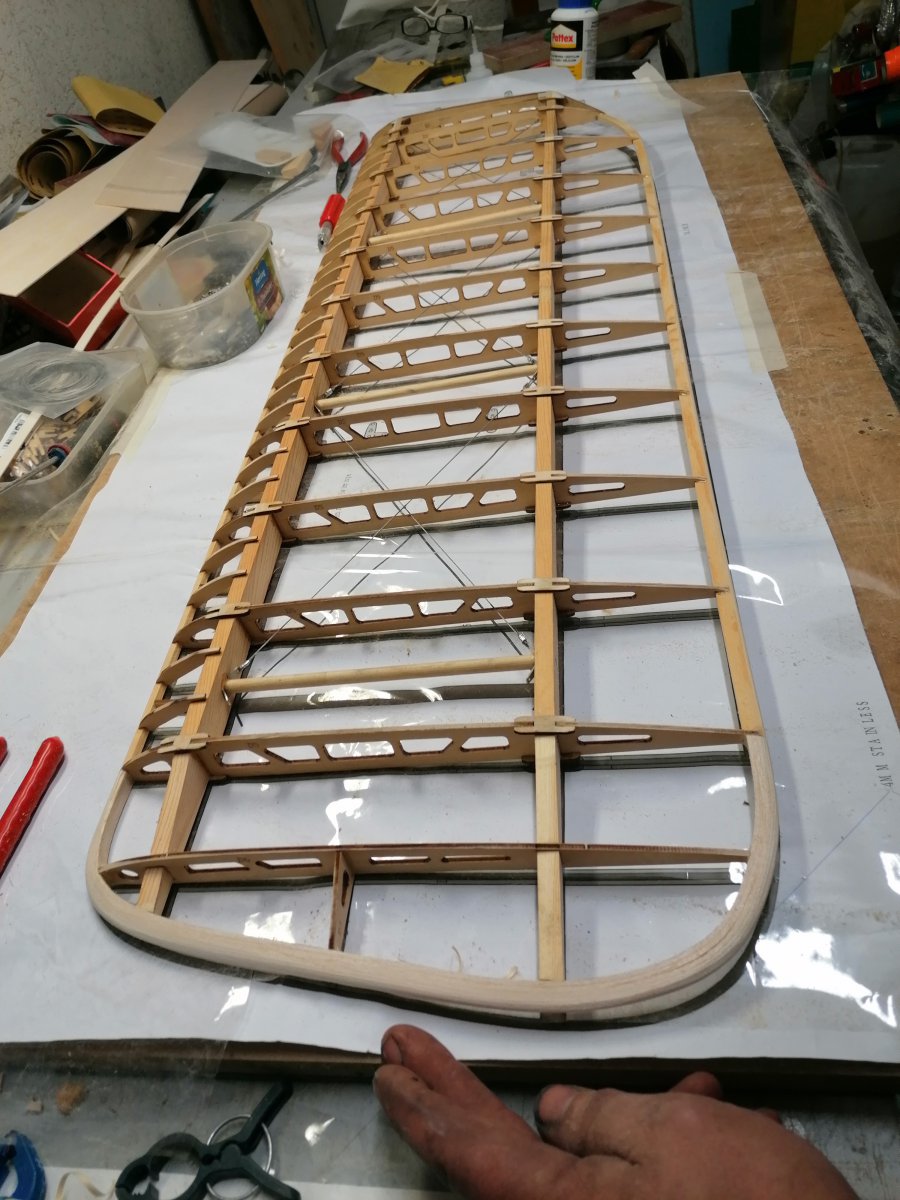

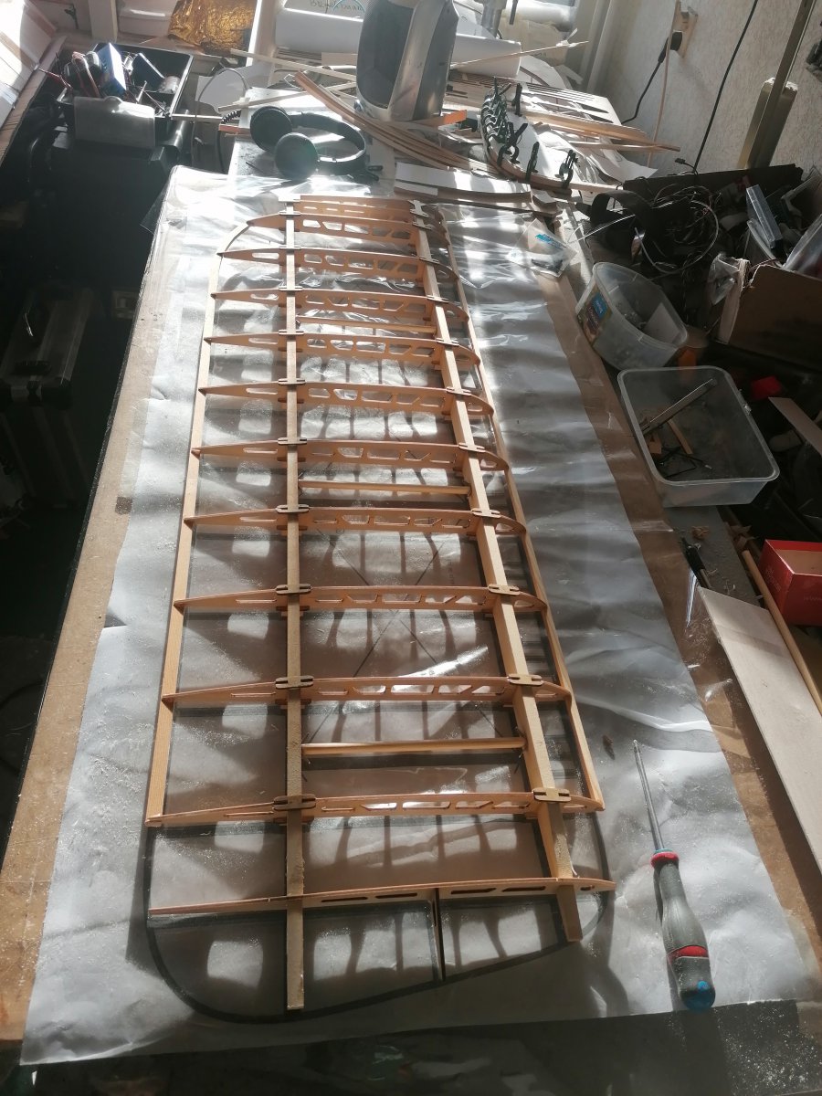

    Afgelopen kerst met de vleugels begonnen IMG_20201218_142806.jpg IMG_20201220_122742.jpg IMG_20201220_143100.jpg IMG_20201220_163426.jpg IMG_20201221_193227.jpg IMG_20201221_193234.jpg IMG_20201221_193325.jpg IMG_20201221_193331.jpg IMG_20201221_195417.jpg IMG_20201221_200005.jpg

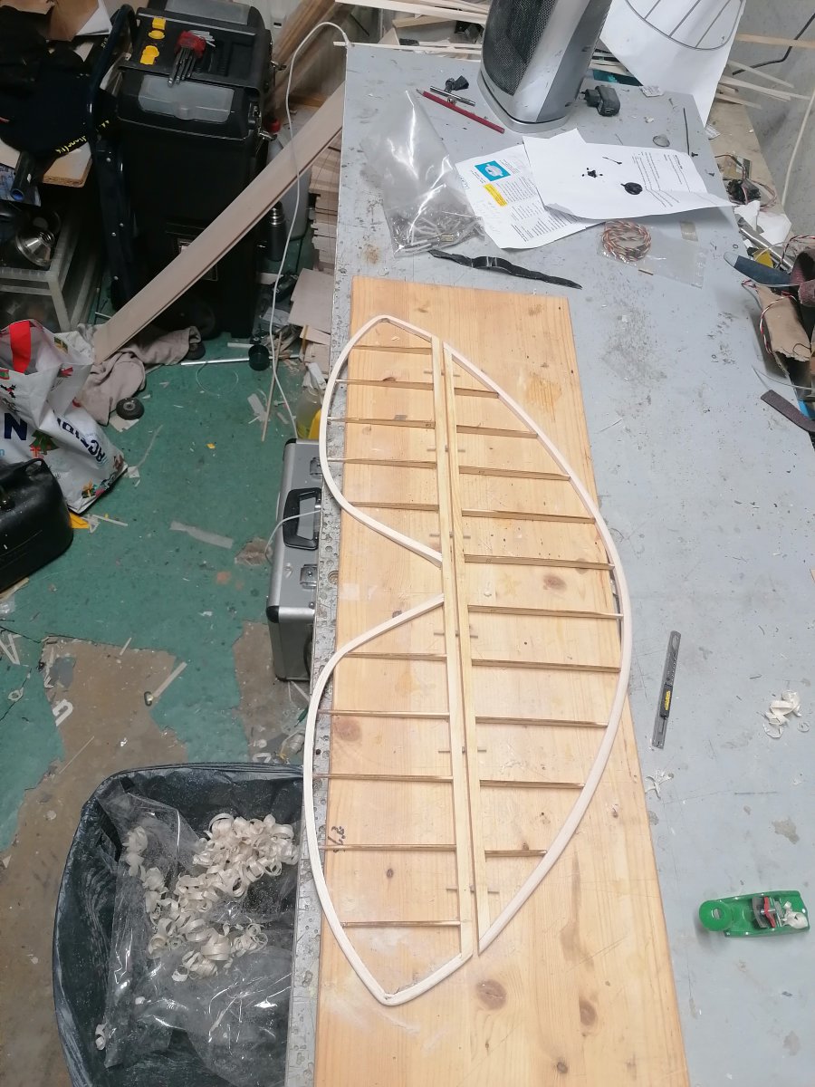

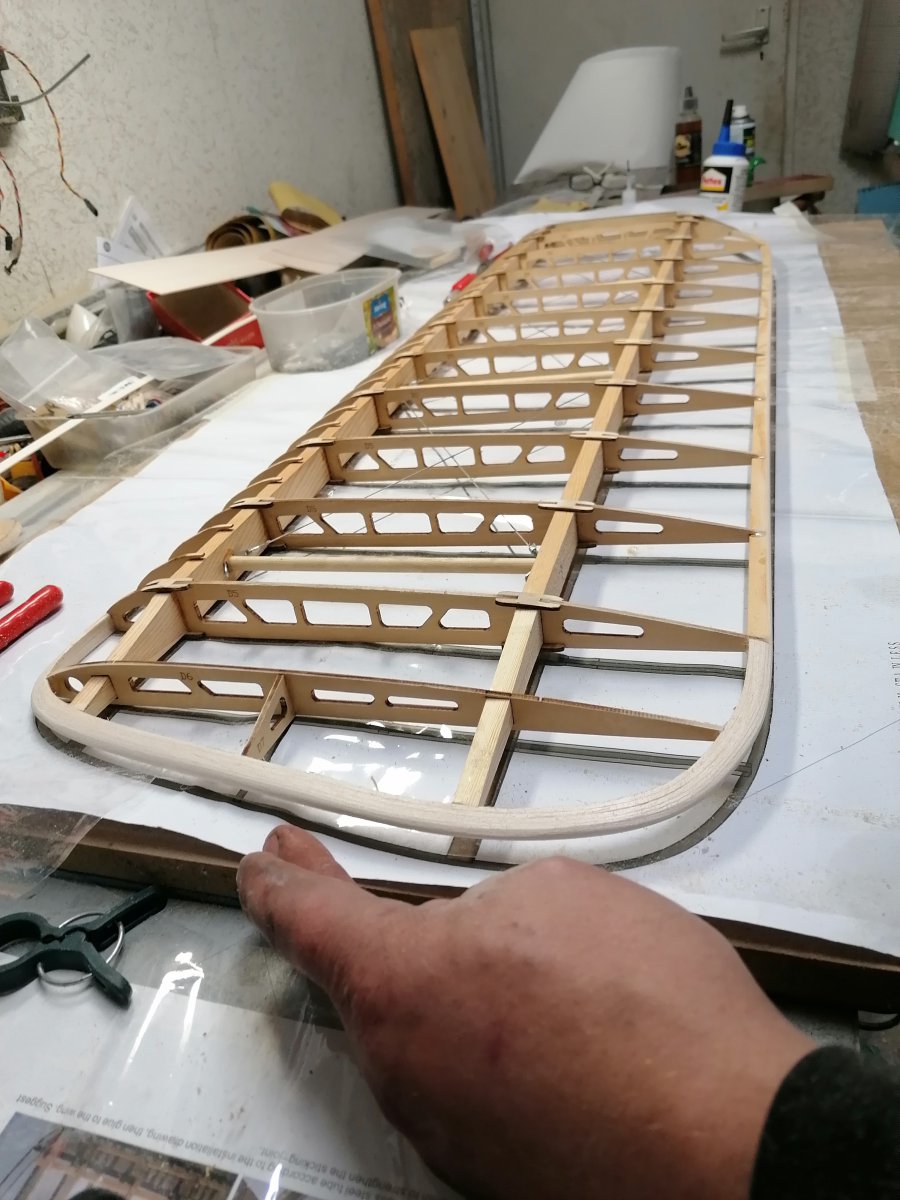

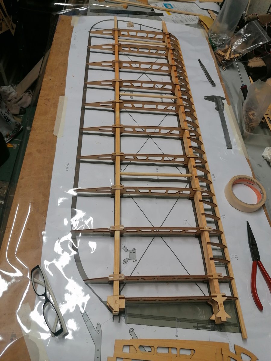

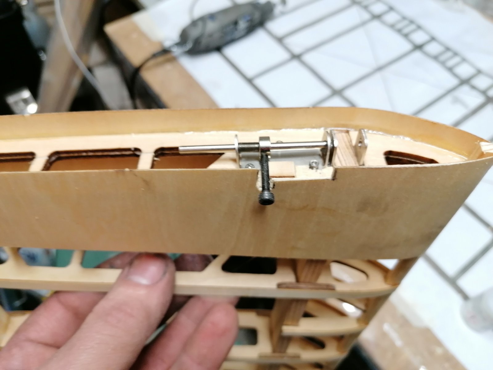

    IMG_20201221_200014.jpg IMG_20201222_154416.jpg IMG_20201222_155745.jpg IMG_20201222_155752.jpg IMG_20201222_160014.jpg IMG_20201222_160017.jpg IMG_20201222_171511.jpg IMG_20201222_171518.jpg IMG_20201222_193556.jpg IMG_20201222_193601.jpg IMG_20201221_200014.jpg IMG_20201222_154416.jpg

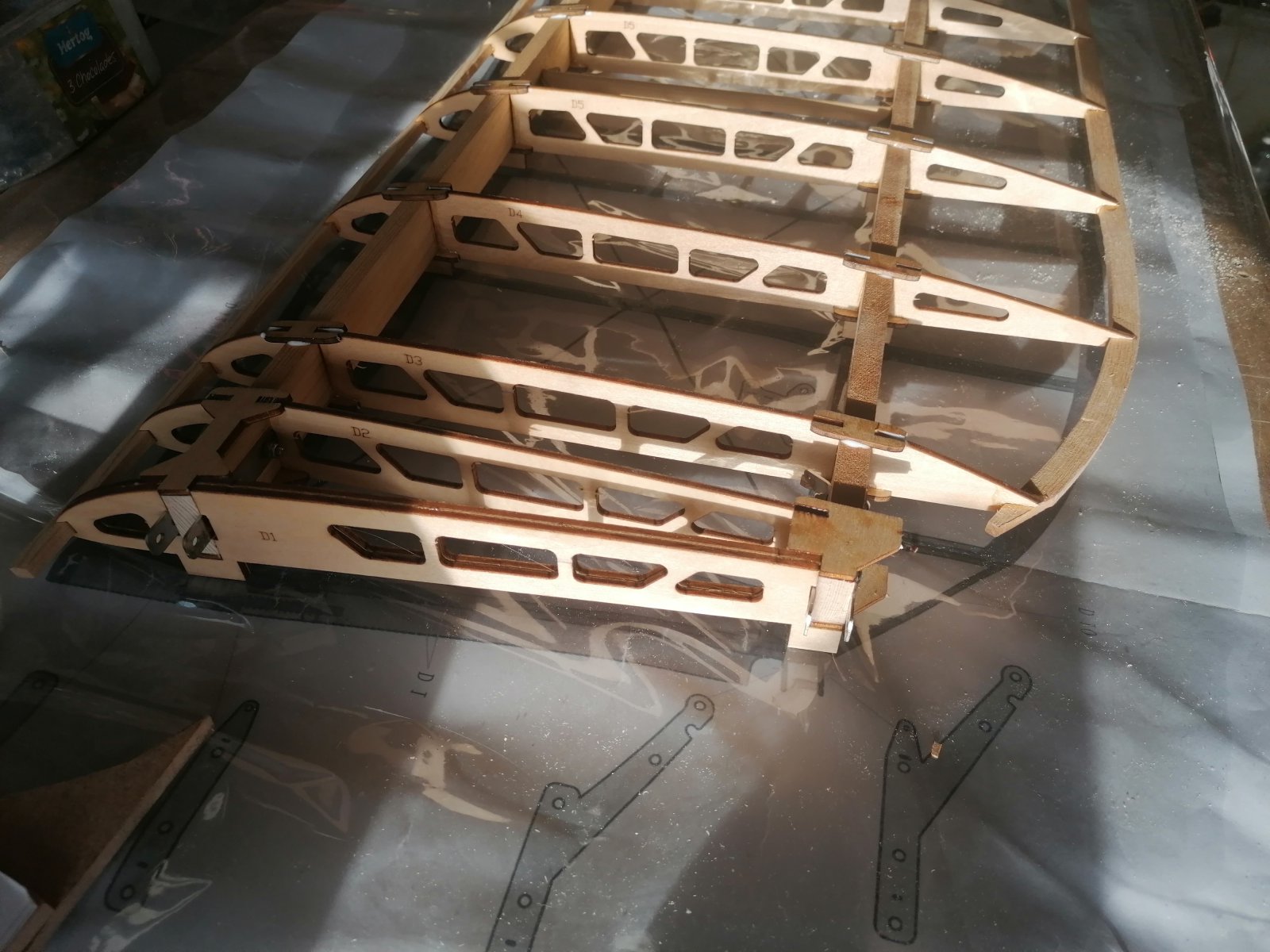

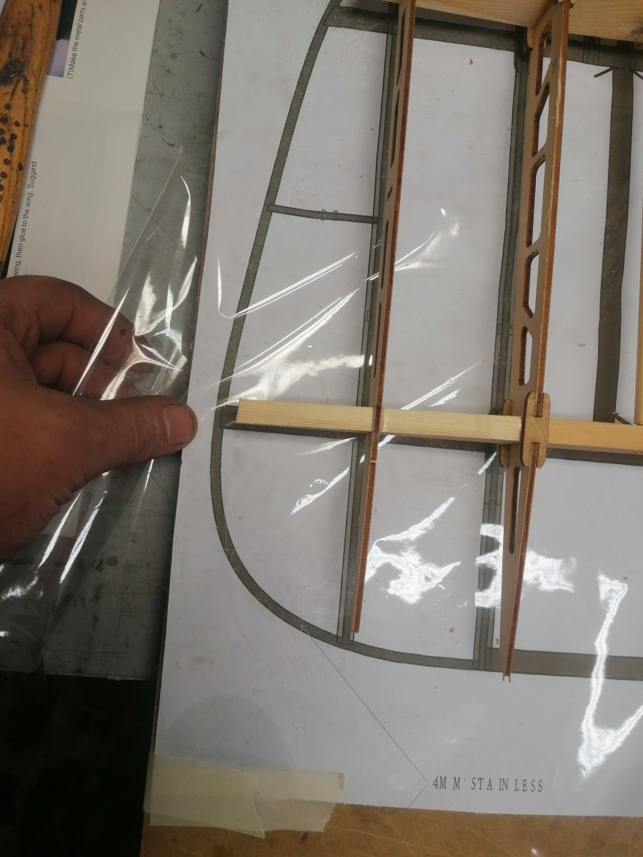

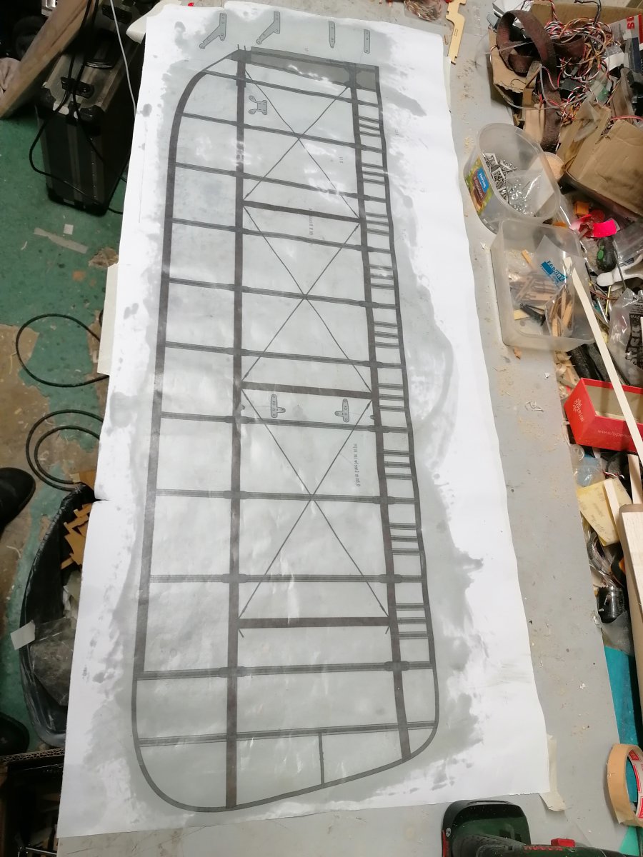

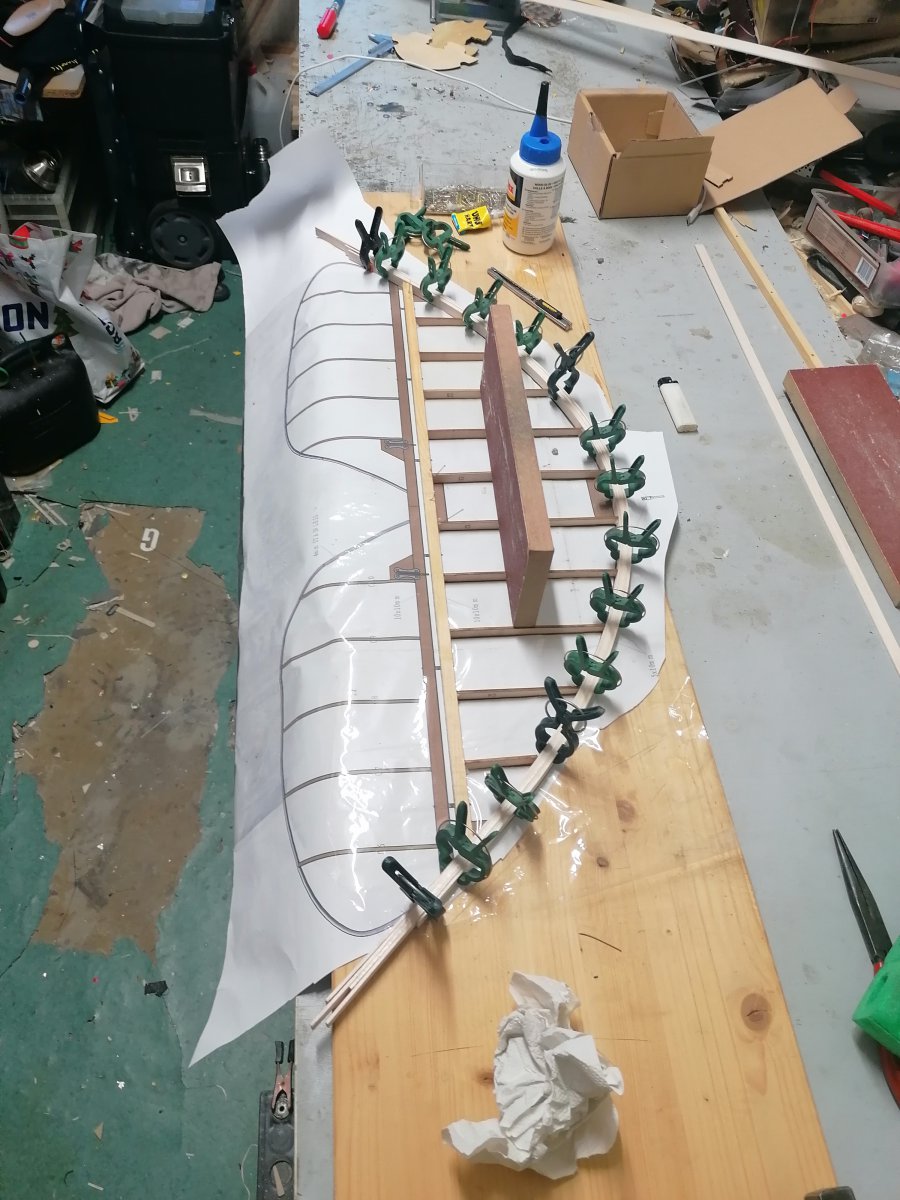

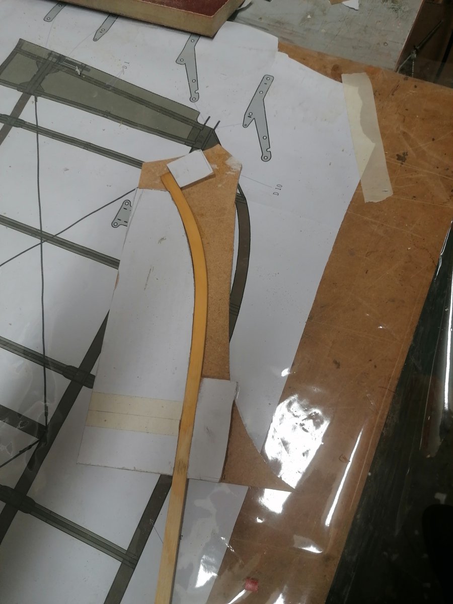

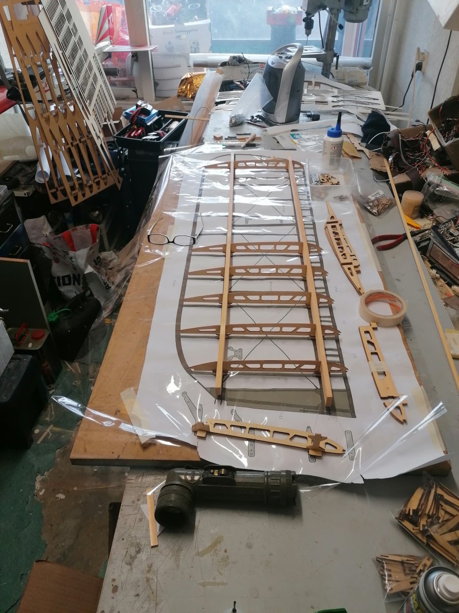

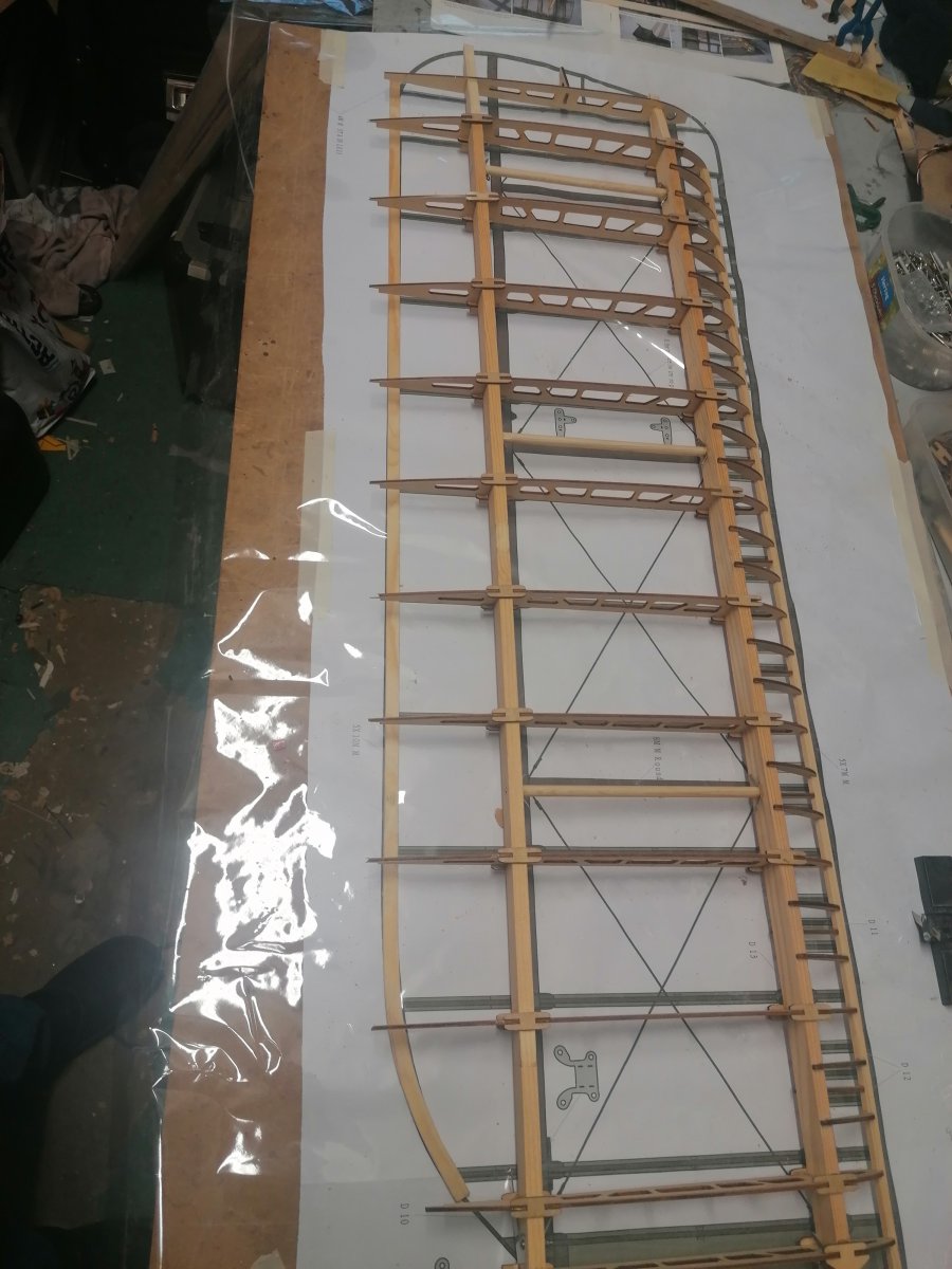

    En als de linker vleugel klaar is. Tekening omdraaien en olie er op zodat hij transparant wordt. IMG_20201222_222229.jpg IMG_20201223_190941.jpg IMG_20201223_194156.jpg IMG_20201223_194217.jpg IMG_20201223_195954.jpg IMG_20201223_200001.jpg IMG_20201223_200013.jpg IMG_20201223_201756.jpg IMG_20201224_153202.jpg IMG_20201225_120237.jpg

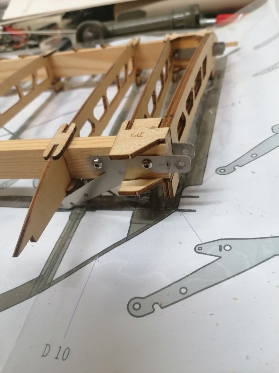

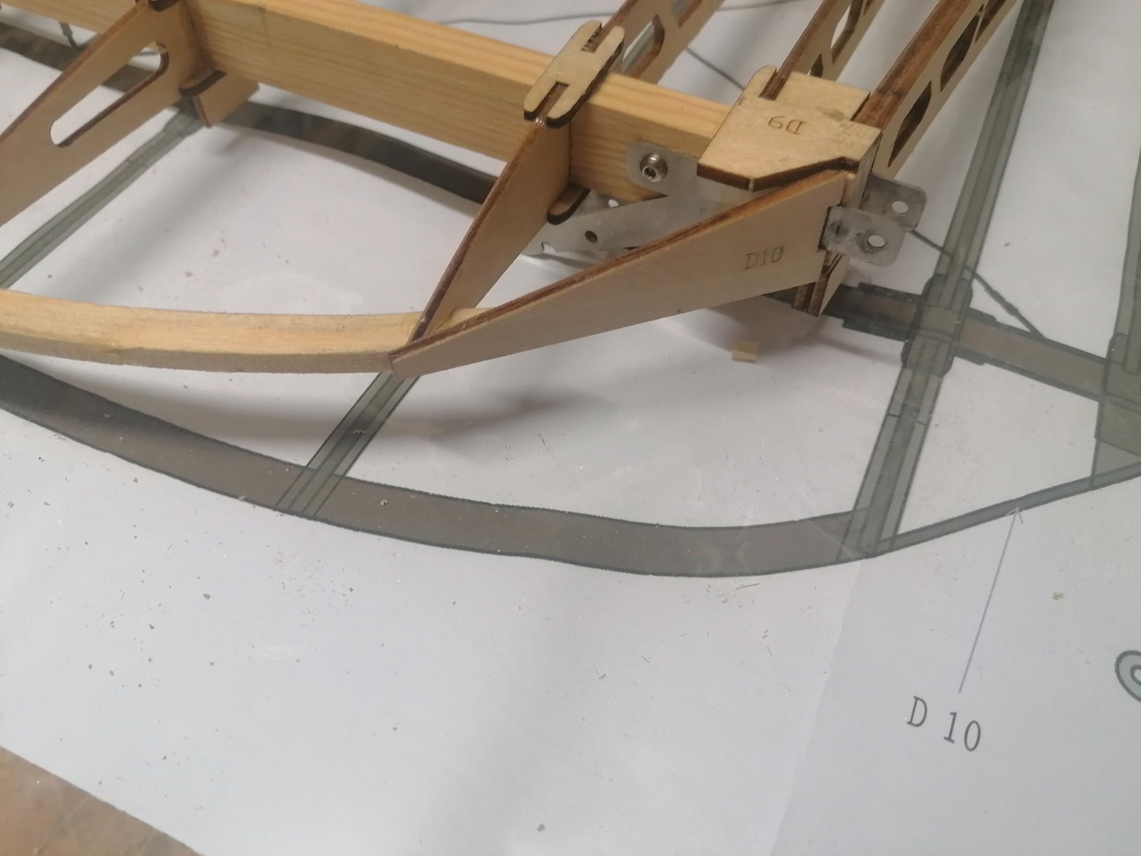

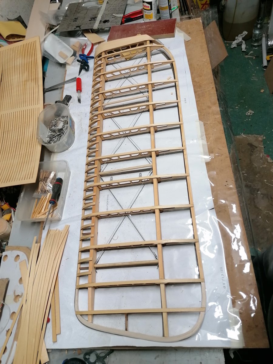

    En zo zijn we bij de ondervleugels aanbeland. IMG_20201225_120248.jpg IMG_20201226_170000.jpg IMG_20201227_164327.jpg IMG_20201228_170230.jpg

  17. curley
    curley
    Lid geworden:
    3 okt 2005
    Berichten:
    220
    Locatie:
    Dirksland
    Welkom terug.
    We gaan het weer met plezier volgen.
    Maar de tekening van de vleugel is na een "oliebad" toch niet meer te gebruiken?
    Succes verder,
    John
    serge pot vindt dit leuk.
  18. serge pot
    Lid geworden:
    20 feb 2009
    Berichten:
    6.018
    Locatie:
    daar waar ik vlieg
    Juist wel. Wrijft de olie mbv een papieren prop over de tekening. De olie trekt in de tekening en wordt hierdoor transparant. Nu heb je dus ipv een linker vleugel een rechter vleugel. Wel natuurlijk zoals altijd folie over de tekening voor je begint met bouwen.

    Ik bedoelde eigenlijk: niet meer te hergebruiken. Had nog nooit van deze methode gehoord.
