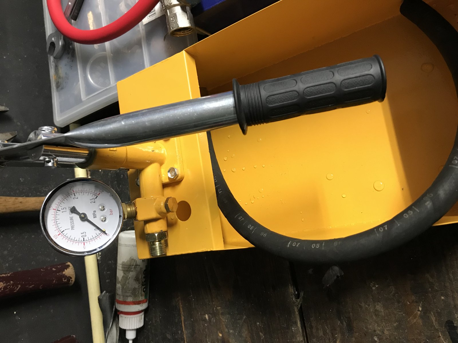

Leuk hebbedingetje, beetje erg grof.
Daar kan je vast niet per 0,5 bar oppompen in een kleine ketel.
Hoe ga je straks water in je ketel persen wanneer die klaar is om een machine te laten draaien?
Maak gewoon een kleine voedingpomp met een stok er aan.
Kan je ook meteen mee afpersen.
Die dingen gebruiken wij om ladingslangen en overstortkleppen en dergelijke af te persen. Lukt wel hoor, om daarmee in stappen van 0,5 bar te werken. Vergt een klein beetje "oefening", maar het gaat prima.
Heb er vorige maand nog een 1/2" veiligheidsklep op 4 bar mee gezet: 3,9 dicht, 4,1 open. Geen enkel probleem.
(Exact DIE pomp-bak, niet iets wat er op lijkt, maar die exact dezelfde, alleen met drie losse manometers 0-2,5, 0-10 en 0-6 bar)

Hmmm,
stel dat 1 slag 25 mL is en met 0,2 mL heb je al een 0,5 bar verschil, enig idee hoeveel "slag" je dan met die stang kan maken?
Dat bedoel ik met leuk hebbeding, maar waarschijnlijk helemaal niet geschikt voor een ketel met een inhoud van 1 liter.
Snap je nu mijn bedenkingen, dat is geen gezeik hoor.

Ik heb hem net even getest , en de druk valt heel nauwkeurig te regelen met wat beleid
Harm, ik pers er halfduims veiligheden mee open... Dat is een "ketelinhoud" van een borrelglaasje (veiligheidsklep rechtsstreeks op de koppeling van de slang), en dat lukt ook.
Ik pers er ladingslangen mee af (inhoud ongeveer 60 liter, volume voor de gewenste druk plm 1 liter), en dat gaat prima.
Ik heb er in het verleden ook luchtvaten tot 1 m3 mee afgeperst. No problemo.
Dus eerlijk gezegd, nee, ik snap je bedenkingen niet, want ik gebruik het ding in de praktijk, en het is geen probleem.
Geef me zo'n pomp, en een willekeurig keteltje, en ik zet dat ding de hele dag op iedere willekeurige druk voor je. Stelt niks voor.
Dat dus....

Mooie afpers pomp om de ketel op druk te testen.
Let er wel op, dat 1 hP, 0,1 MP is gelijk aan 1 bar!
Dus de volle schaaluitslag 2,5 MP is 25 bar.
Verder water is niet samendrukbaar, dus je moet met beleid pompen.
5 bar is dus, 0,5 MP is , dus opletten!
Afpersen op 2 maal de keteldruk geeft 0,6 MP.
Bedenk wel, dat je de ketel NIET in één keer op de testdruk mag brengen.
Door het hardsolderen is het koper uitgegloeid en moet weer gehard worden door op druk brengen en weer op ontlasten in stappen van b.v. 0,05 MP(goed afleesbaar op de meter) . Baggerraar had het even eens over afpersen in stappen van 0,5 bar = 0,05 MP
Overigens wijs om met water af te persen. Indien je met olie zou afpersen, zoals ik mijn gastank heb gedaan, is de ketel eigenlijk vergiftigd.
Veel succes en vooral wees voorzichtig met het afpersen, stop onmiddellijk met persen, als de druk van de tussen stap bereikt is.
Doe je dit niet, dan hou je een biervat over.
Wel is een 6 bar volle schaal manometer is makkelijker in het gebruik.
Bij al jouw stoominstallaties staat de maximale werkdruk op ca. 2/3 van de volle schaaluitslag.
Waarom? Bij belasting boven deze waarde bestaat het gevaar voor "overrekking" van de Bourdon buis.

In het grootbedrijf was / is (?) de regel dat de persdruk op dezelfde manometer af te lezen moet zijn.
Ik heb modelmeters die gewoon makkelijk beschikbaar zijn.
Het nadeel van een manometer die tot 25 bar kan, is dat je serieus moet kijken of je 2,5 of 3,0 bar hebt onder de wijzer.

het eerste stuk had je niet helemaal uit hoeven typen, dat wist ik namelijk al.
bij het 2 de stuk over hardsolderen , bedankt voor het uitleggen.
die manometer is geen probleem, ik heb er vast nog wel een liggen tot 6 bar
Wat maakt het uit, dat je per stap 0,52 of 0,58 perst, zelfs 0,6 bar?
Einddruk is belangrijk.
Overigens over een manometer. Van mijn Dockyard, keteldruk 3 bar, heb ik nog een mooi lijk liggen van een model manometer 4 bar, die door overschrijden van de 2/3 schaalbereik overleden is.
ik had een manometer tot 16 bar, ik heb hier meerdere malen wel een kwartier lang 20 bar lucht op gezet , deze is altijd blijven werken en nooit kapot gegaan
Wil je laten zien waar er staat dat je een manometer niet tot de volle schaal mag gebruiken?
Soms leer je dingen op school. soms leer je dingen uit de praktijk.
Denk aan de manometers op je stoomketels.
Indien je me niet gelooft, pers dan een manometer meerdere malen tot de volle druk en zie dan hoe deze op nul terug komt.
Ondervinding is de beste leermeester.
