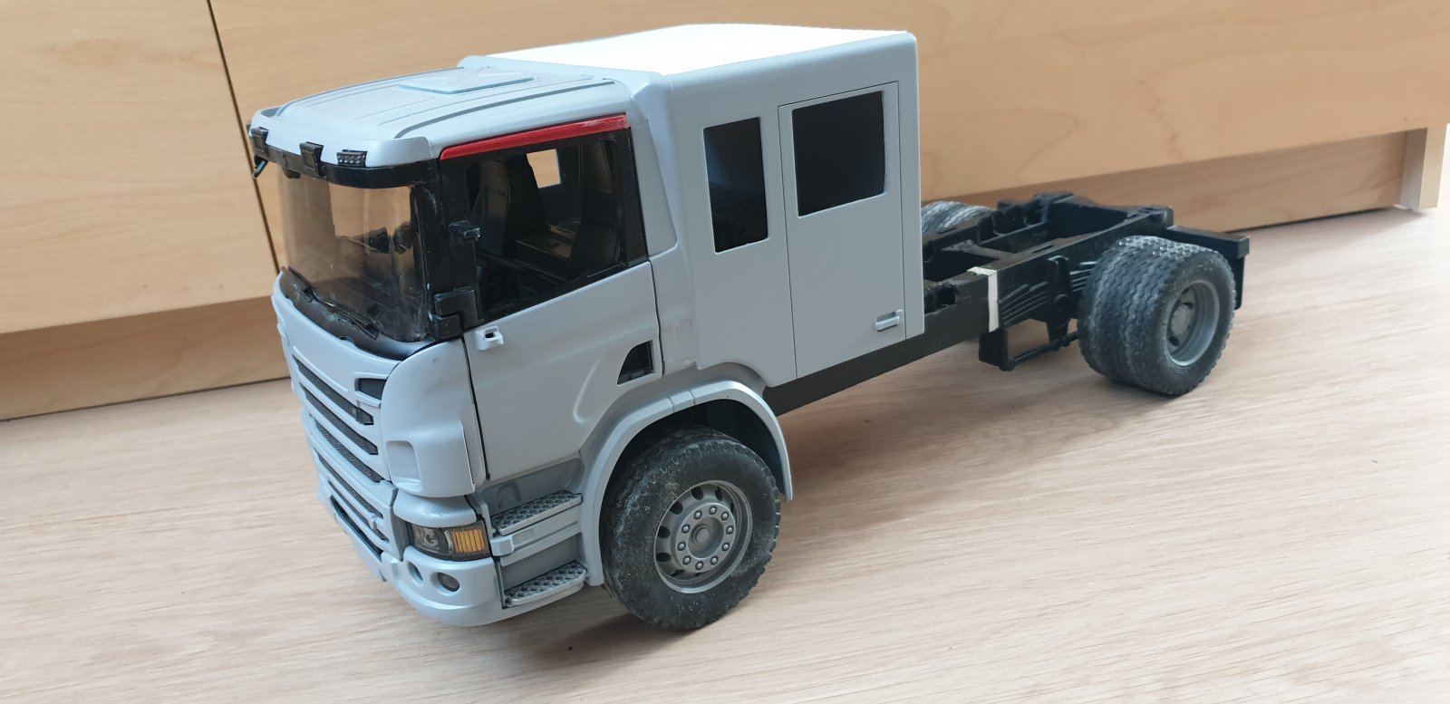

Zou heb ik speciale velgen getekend voor een Liebherr Brandweerkraan die moesten passen op Scaledrive assen.
Of een Bruder Scania cabine aangepast naar het P type en van dubbel cabine voorzien, door de manschappen ruimte te printen.
