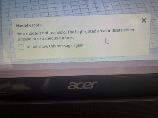

De afmetingen zijn te groot. Het model is 2496 mm bij 1356 mm bij 2966 mm. Dus het past niet op het plateau. Krijg het niet aangepast naar de goede afmeting. Ben er nog mee bezig. Gebruik FreeCad 0.19.

Hierbij in de bijlage zowel originele OBJ bestand als zelf gemaakt STL bestand. OBJ bestand geladen in programma Slic3r, welke diverse formats aankan, daarna geschaald in Slic3r naar ongeveer 1:14 en geëxporteerd als STL bestand. FreeCad geopend en bewerkt met Mesh, daarna geëxporteerd weer als STL bestand. Toen geladen in Cura en het lijkt erop dat het werkt, echter geen garantie van mij, omdat ik nog volop aan het leren ben om met FreeCad te leren werken en ook met andere slicer programma's. Gaarne controleren of de afmetingen kloppen en of er fouten inzitten. Indien fout gevonden gaarne terugkoppeling met het juiste bestand. Succes
Groetjes Alex

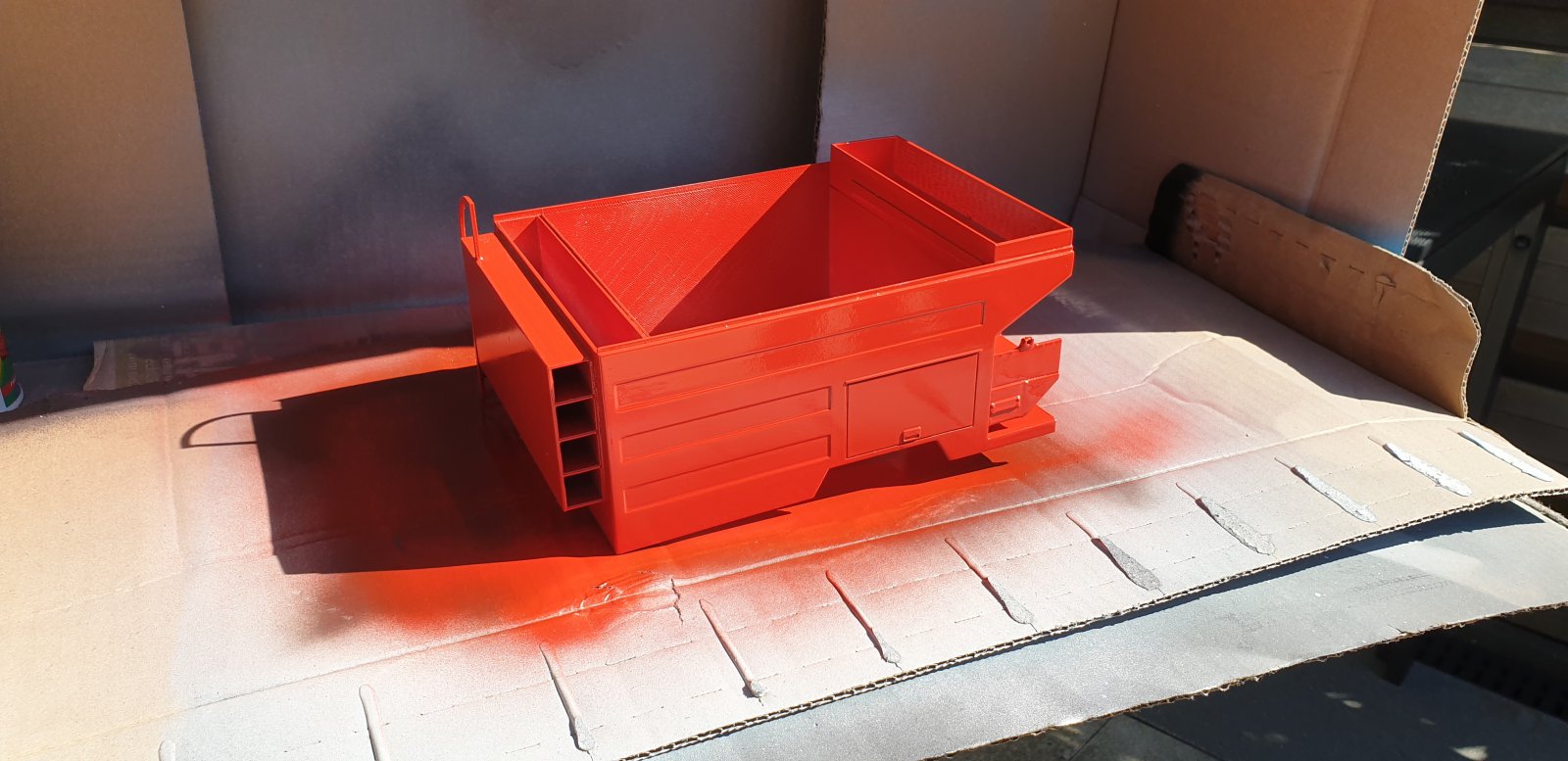

Waarschuwing voor een ieder die denkt een komplete opbouw of cabine in PLA te printen
De hele opbouw is met PLA geprint. Ging prima, goed glad te schuren. Maar na wat reparatiewerk aan de zijwand deze opnieuw gespoten. Prima weer voor. Snel droog, blanke lak erop prima. Nadat ik het onderdeel in de hobbyruimte had bleek het dak niet meer te passen. Zijwand was door het zonlicht tijdens het drogen in de tuin vervormd en aan de boven zijde krom getrokken.
Met behulp van dezelfde zon, na het plaatsen van het dak met wat moeite de boel weer in lijn gekregen.
Mijn conclusie, PLA is niet geschikt voor deze modelbouwtoepassing. Bij opwarmen door zonlicht kan de boel krom trekken.
Klopt, daar ga ik nu ook op overschakelen voor dat soort onderdelen. Nu had hij wel met één zijde een uur of zo in de volle zon gestaan, dus het gebeurt niet zo maar
Ben even bij de print instellingen aan het kijken. Zie dat ik maar 30% infill heb gekozen. Kan zijn dat een wand van een hogere fill in, bijv 80-100% minder gevoelig is voor zonlicht.
Ik wil binnenkort van PLA wat aankledingselementen voor de buitenbaan in Hengelo gaan maken en deze dan als test ook het seizoen buiten laten staan. Kijken wat ermee gebeurt.....
Rolf, je zou als test wat verschillende instellingen kunnen doen, kijken of dat verschil maakt. En misschien massief printen en een holle uitvoering. Denk dat het bij mij kwam door de relatief dunne wand, het profiel wat de wand nog iets dunner maakt en de gekozen Infill. Andere delen die massiever zijn blijven wel in vorm.

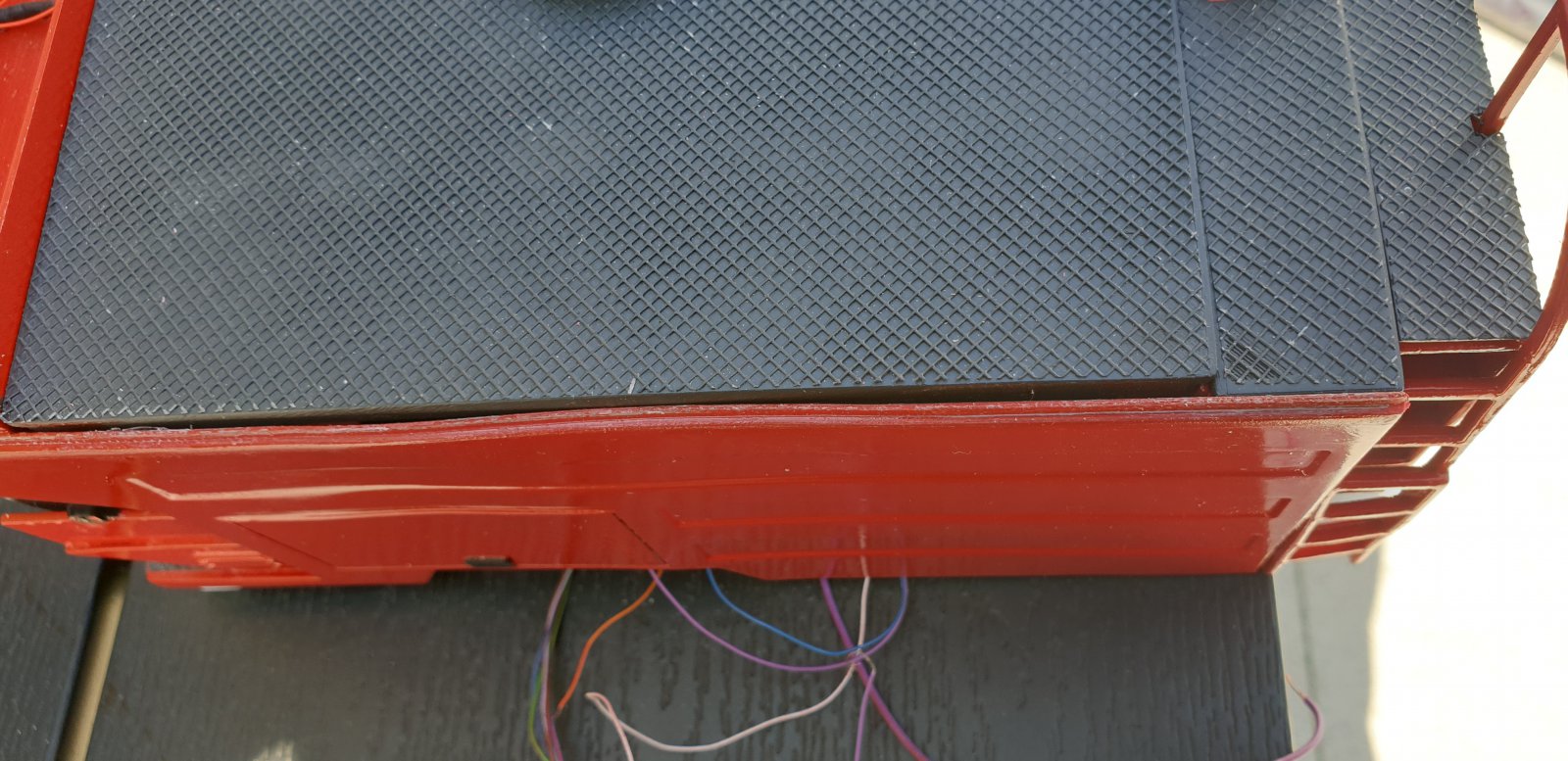

Nog even een aanvulling op mijn post hier boven mbt kromtrekken PLA in de zon.
Na verder onderzoek zit de oorzaak toch ergens anders.
Ik vond het vreemd dat de gespoten zijwand die in het direkte zonlicht stond perfekt recht bleef maar de tegenoverliggende wand vervormde.
Gisteren ontdekt dat het zwarte kunststofblad van de tuintafel na een aantal uur in de zon behoorlijk warm wordt. Doet bijna pijn aan je handen.
De PLA achteropbouw heeft daarop te drogen gelegen, met de gespoten zijde naar boven. Door het afdekken van de delen heeft de andere wand niet helemaal vlak gelegen op de tafel. Door de warmte straling van de tafel, het zonlicht en de niet gelijkmatige belasting kon de vervorming ontstaan.
De strak gespoten zijwand is ondanks het felle zonlicht, gewoon strak gebleven.
Wat ook een rol heeft gespeeld is de dikte van de print. De zijwanden zijn 3mm dik, maar door het profiel op plaatsen ook maar 1,5 mm. Daarbij zal de niet 100% vulling ook meegespeeld hebben.
Andere delen zijn op 80-100% infill geprint en zijn prima in vorm gebleven.
Doe er je voordeel mee.
