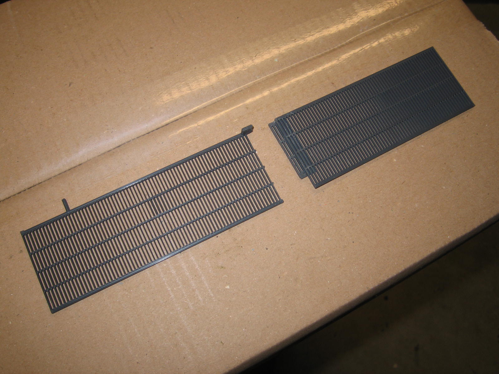

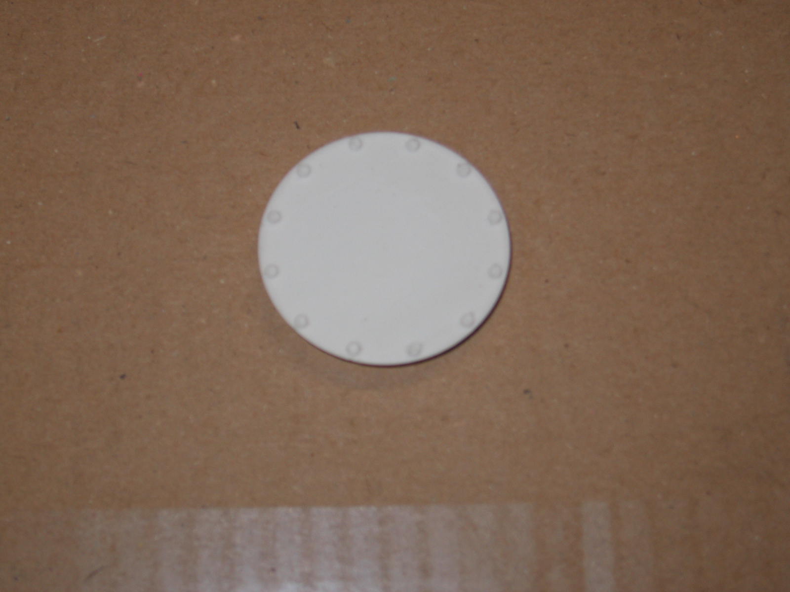

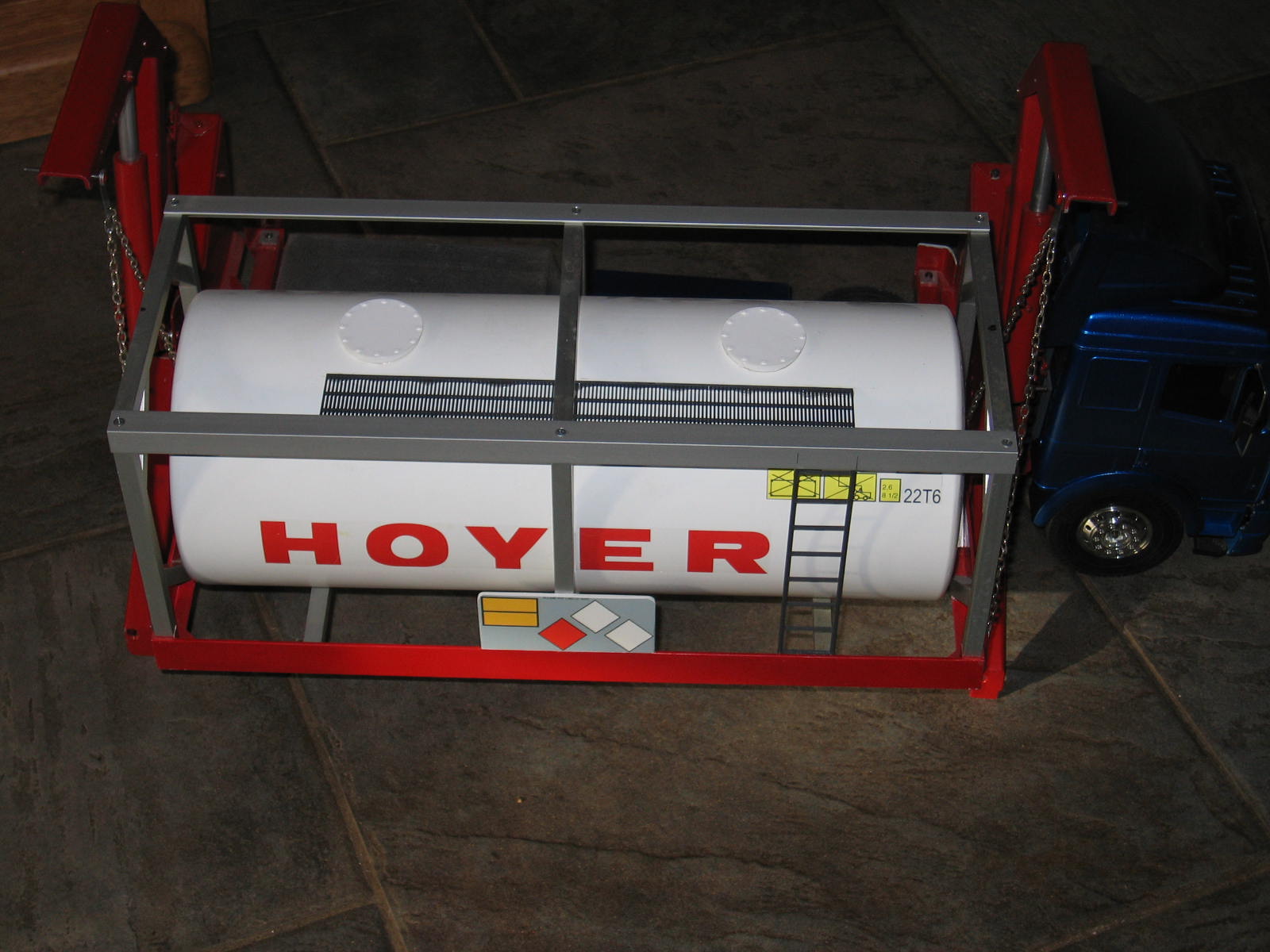

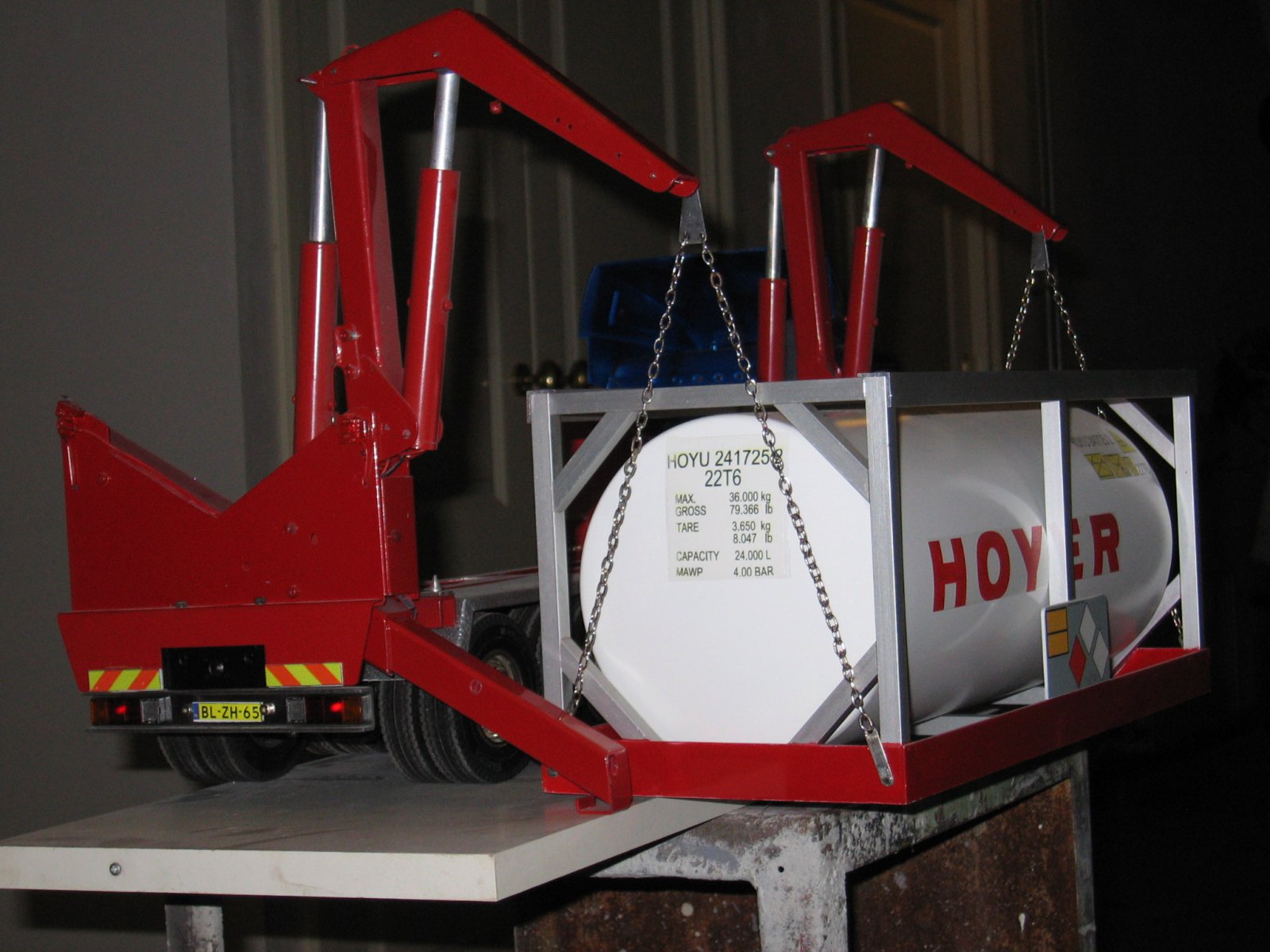

De tank van mijn tank-container afzetunit vond ik altijd nogal een beetje kaal, ondanks het feit dat "HOYER" mij destijds een complete, schaalbare set beschrifting had toegestuurd.

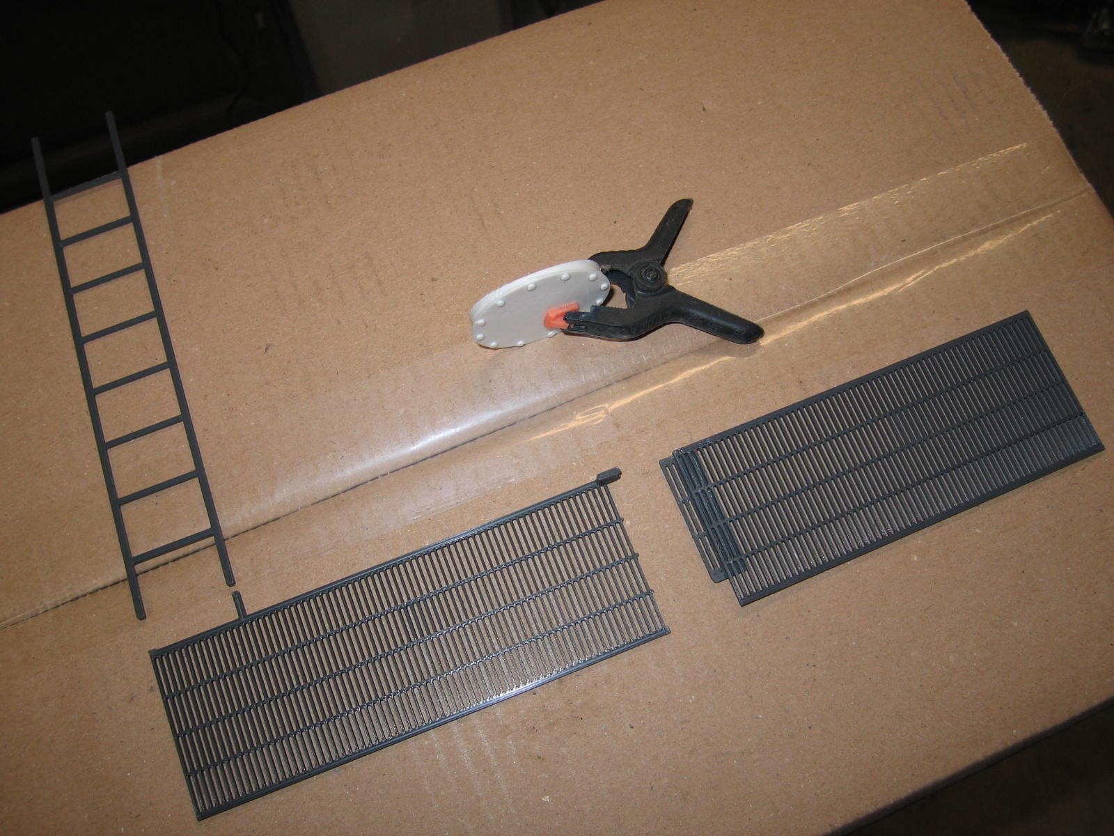

Maar op Thingiverse vond ik wat leuke accessoires: inspectieluiken, een loop pad over de bovenzijde en een ladder: https://www.thingiverse.com/thing:2603950
Het loop bordes heb ik in 2 delen gemaakt omdat het voor mijn toepassing te lang is voor mijn printer (max. 220 mm) dus dit aangepast, en een koppelstuk gemaakt wat onder de dwarsbalk van het buitenframe komt te zitten, en dus onzichtbaar is; de ladder is verlengd, en de mangaten/inspectie luiken heb ik gebruikt zoals ze daar stonden.
De mangaten met dezelfde witte verf gespoten, de ladder en het bordes in de grijze PLA gelaten.
Later volgen de plaatjes van de gemonteerde delen.

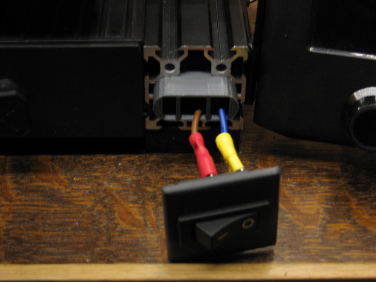

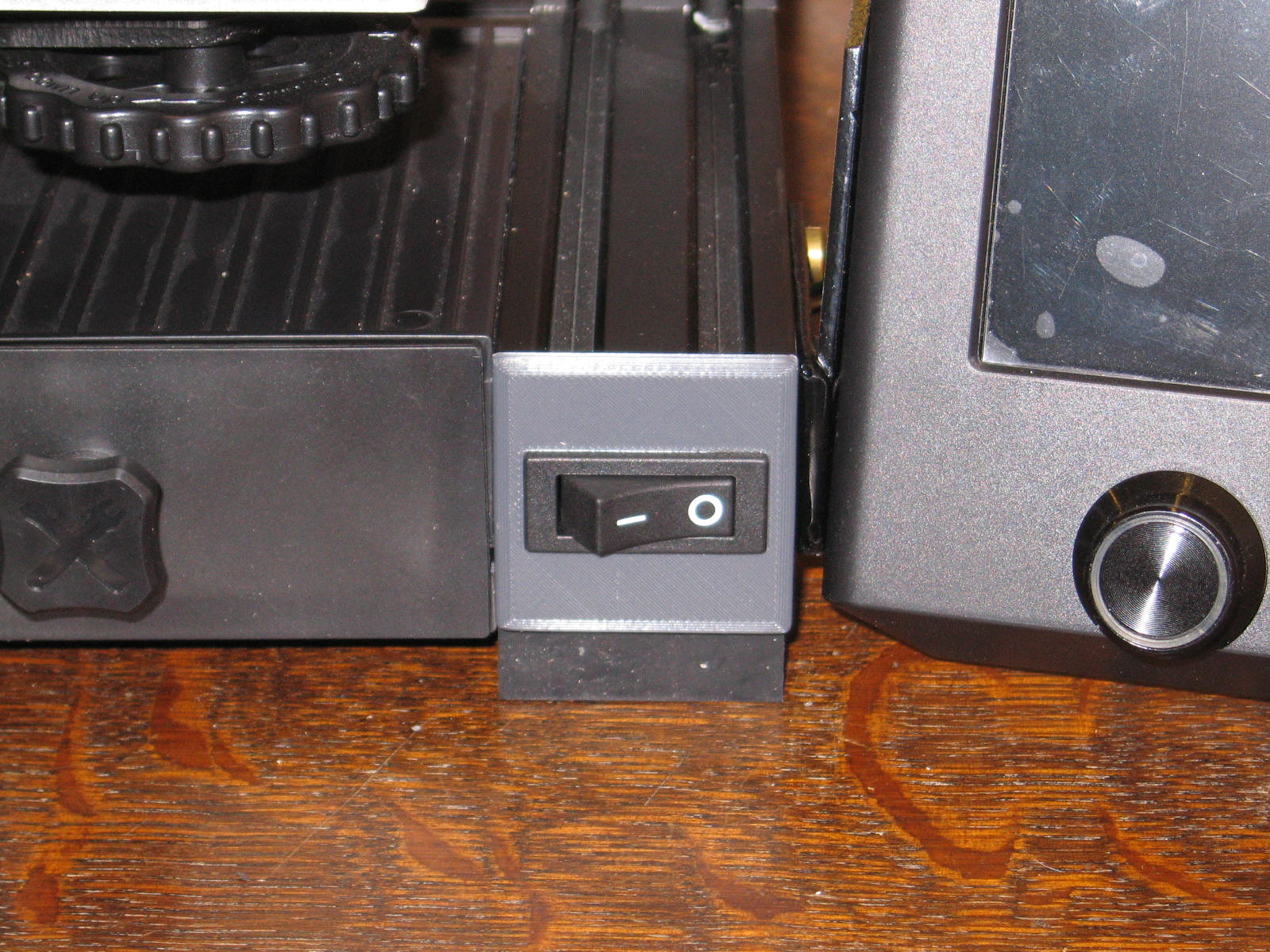

Nou ook al een paar nuttige verbeteringen aan de printer zelf gemaakt hoor: bij de 3V2 zit de schakelaar helemaal aan de achterkant van de machine, en als je de filament rol al hebt laten zakken, met een ander handig dingetje uit Thingiverse, dan kan je daar praktisch niet meer bij, dus een eindplaatje gemaakt/bewerkt, waardoor de schakelaar naar de voorkant verhuist, samen met een isolatie hulsje; deze zijn eigen ontwerp.

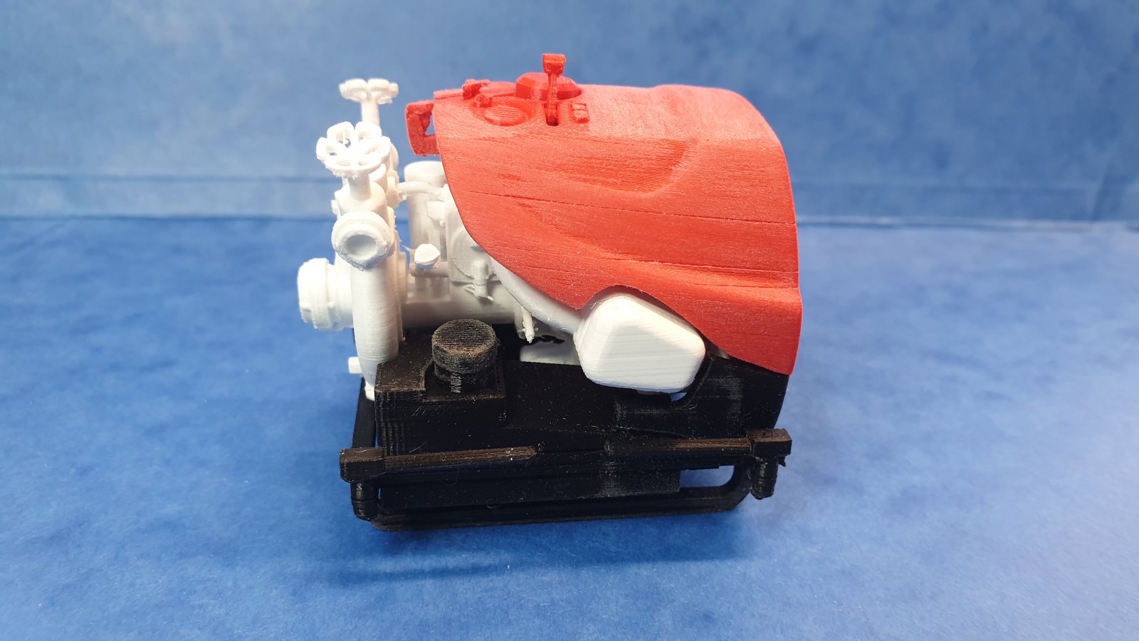

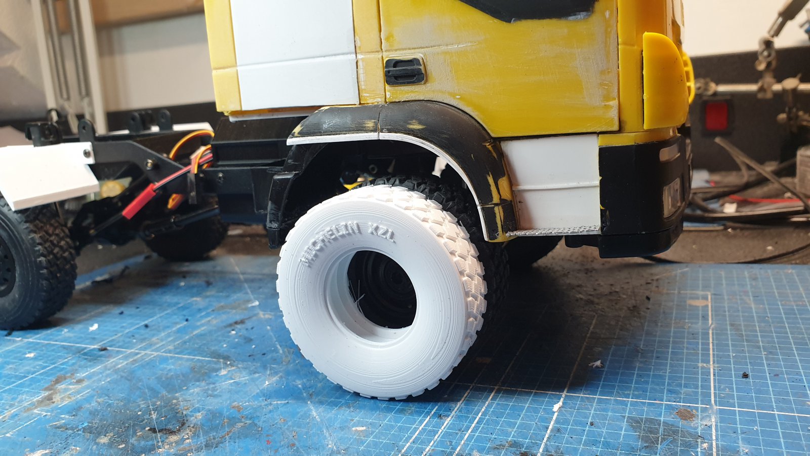

Hier ligt men bouwplaat weer lekker vol. Voor de komende 60 uur volledig bezet. Torpedo kit, aangepaste zonneklep, noppen intérieur en deurpanelen, kga me een 2de moete bij aanschaffen want heb nog zoveel om te testen. Nieuw fillement, nieuwe ontwerpen,.... [emoji28]

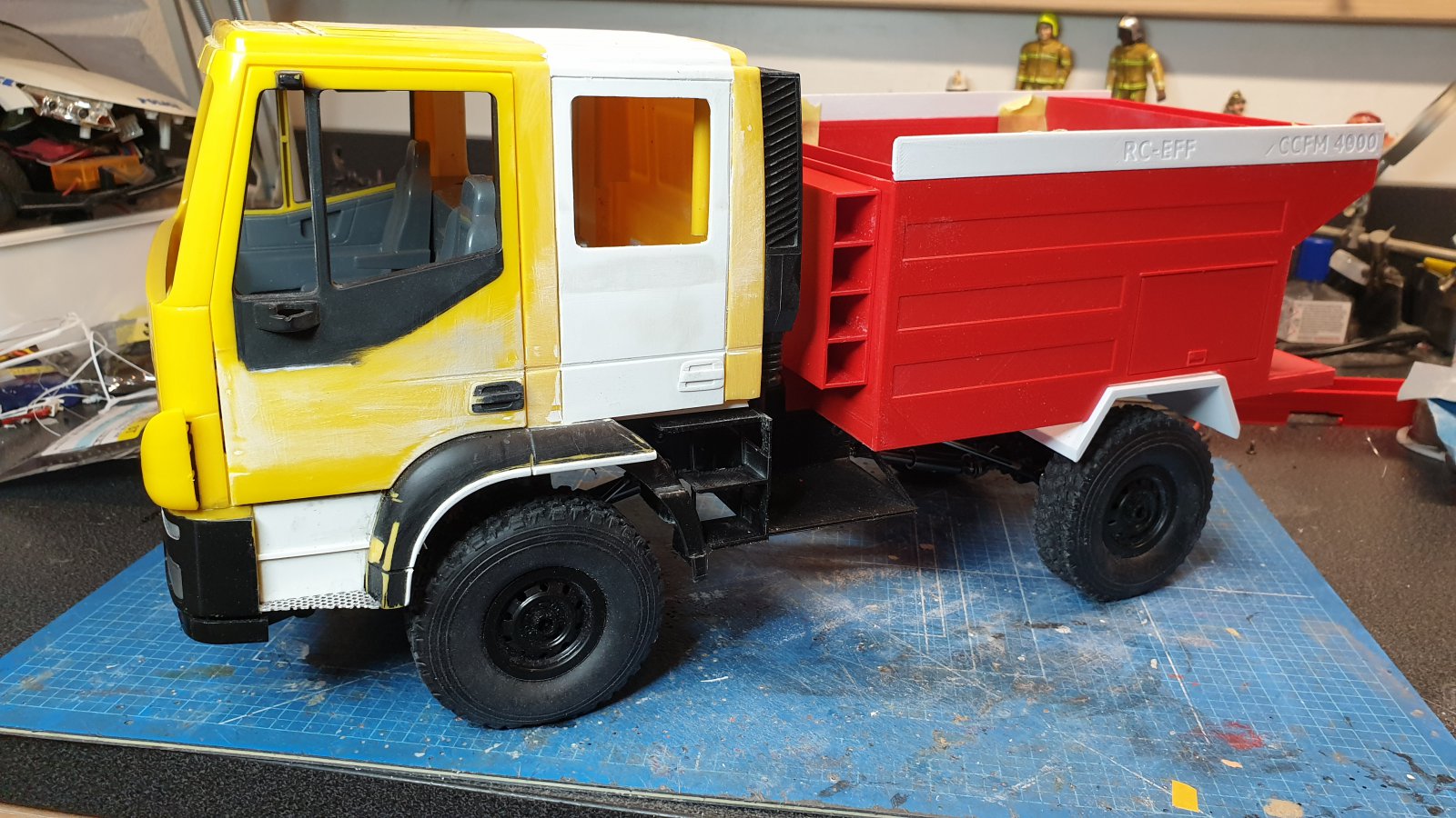

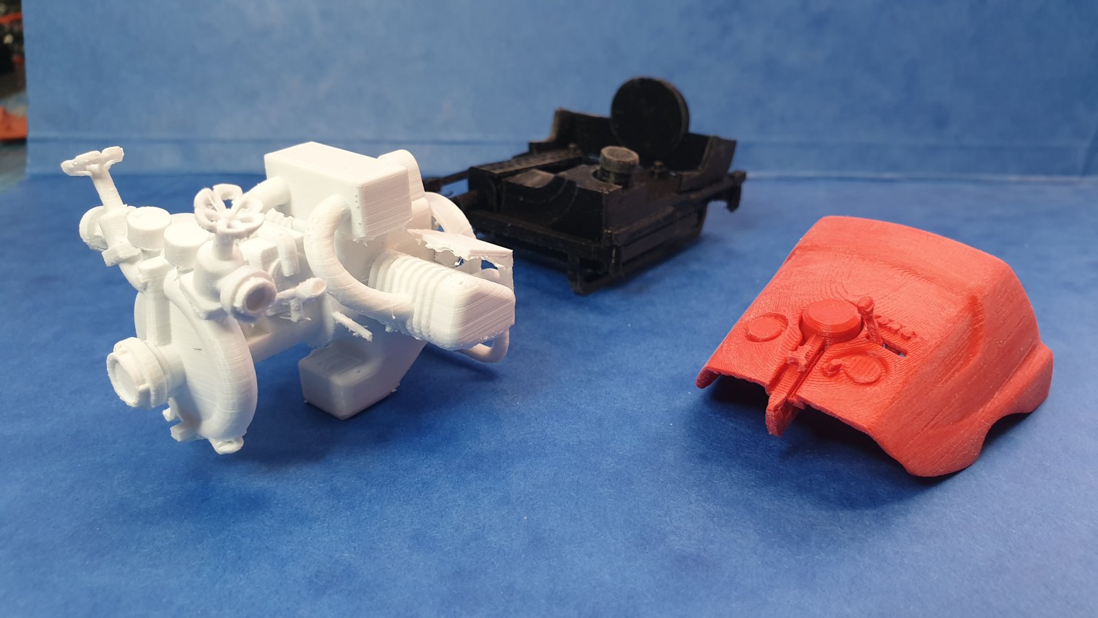

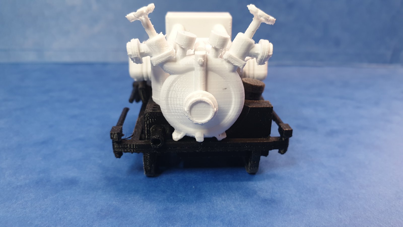

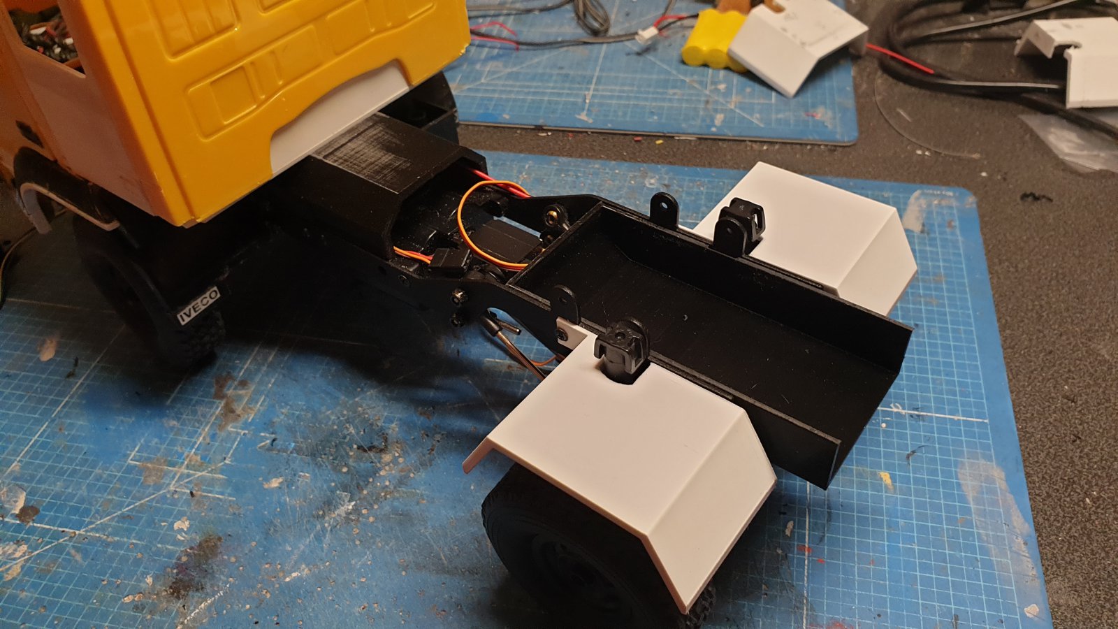

Nou die wereld was al open gegaan. Maar de printer die ik wilde (minimale buildplate afm, geluid arm, gesloten kast etc) was nogal aan de prijs, maar door een leuke bonus bij mijn afscheid van het werk, staat hij nu elke dag te draaien. Ben nu bezig om als test een complete opbouw voor een franse bosbrandweerwagen te ontwerpen. De onderdelen moeten passen op de WPL C type chassis zodat het voor meerdere modelbouwers mogelijk is om zo'n model te bouwen. Ik tekende al langer in Inventor, en veel onderdelen die ik in mijn bestand heb kunnen nu geprint worden als het nodig is.
Voordeel, de productie gaat omhoog, terwijl de printer draait kan ik andere dingen doen voor de hobby, TV kijken met mijn vrouw, klussen, of andere dingen doen. Maar ook led's solderen die dan weer in de achterbumper kunnen worden gemonteerd als die van de printer rolt. Maar er moet wel eerst een tekening gemaakt worden, en dat kost ook weer tijd, waarbij ik normaal met plastic plaat en lijm aan de gang ga. Maar tekenen doe ik veel in de avond, gezellig in de woonkamer, krijg je ook geen klachten dat je alleen maar in je hobbyruimte zit.:yes:
