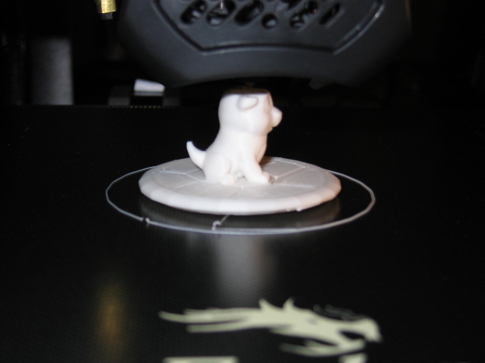

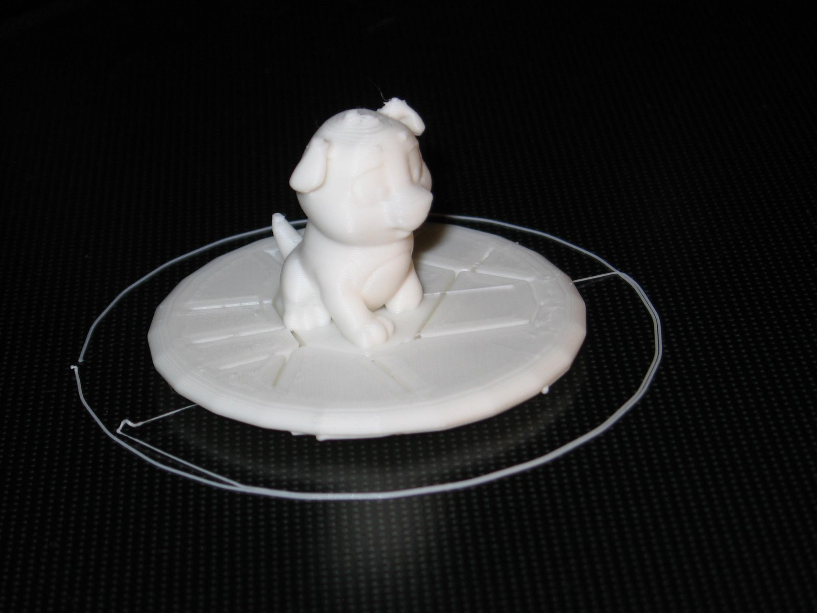

Ik heb intussen mijn eerste sample van het kaartje gedraaid, nadat ik de standaard temperaturen voor de nozzle en het bed had ingesteld en ge-saved, en kwam er toen ook achter, dat die worden overruled door de settings in het voorbeeld, want bij het produceren van het voorbeeld "hondje" toonde hij andere temperaturen dan ik had ingesteld.
Anders dan jouw ervaring met het te sterk hechten van het product op de glasplaat, kon ik het product zonder enige moeite van de glasplaat aftrekken nadat ik de plaat volledig had laten afkoelen, geen enkel probleem!
Mijn eerste product in wording:
En hier is 'tie klaar
Wat hier wel opviel, was dat bij het begin van de printjob aangaf dat het ruim 4 uur zou duren, maar dat werd geleidelijk aan bijgesteld en uiteindelijk duurde het geheel ruim 1 uur.
Nu kijken hoe dit in de slicer aangepast zou kunnen worden, want daar heb ik dat nog niet bekeken..

Mooi man! Je eerste 3D print! Inderdaad overruled het slicerprogramma je instellingen voor temperatuur. Die hoef je op je printer zelf niet steeds in te stellen. Ik verwarm meestal voor en daarvoor heb ik de temperatuur ingesteld op 205 en 60 bij pla. Dit is ook handig als je wilt verwarmen om filament te wisselen of schoon te maken. De tijd in Cura klopt wel aardig. In mijn display van de printer komt geen tijd te staan, alleen een percentage. Dat percentage lijkt mij meer te gaan om hoeveelheid materiaal dan om tijd.
ik heb een anycubic. en daarbij loopt de tijd mee hoelang hij bezig is. en een percentage. mijn indruk voor het percentage is dat deze de te printen laagjes telt. en daarop het percentage toont.
als de print klaar is komt er een tijd hoelang de print heeft geduurt. en die komt behoorlijk in de buurt van de tijd voorspeld door cura
@ Peter, dat doet mijn Ender ook wel maar hij laat niet zien hoe lang het nog duurt. Achteraf klopt het inderdaad redelijk met Cura. Ik kijk dus altijd ook in Cura hoe lang een print duurt. Iets van langer dan 8 uur bijvoorbeeld print ik dan ook meestal 's nachts.
