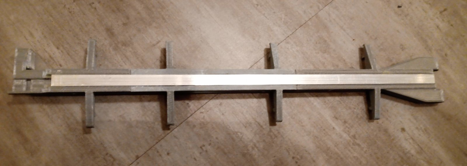

ik heb bij het opruimen van de kast ook nog een 3d pen gevonden, ik was het ding al vergeten. ooit in de action gekocht. maar daar zat een beetje fillament bij. maar in de action geen navullingen. en heeft het ding wat stof verzameld.
maar het blijkt een goed hulpmiddel bij het verwerken van grotere 3d prints.
de hete punt en het toevoegen van materiaal. blijkt het een prima hulpmiddel om onderdelen uit meerderen prints te "lassen"
Dat wisselen en reserve hebben van nozzles, veel zal waarschijnlijk afhangen van hoeveel je print... hier loopt mijn eerste kilo op zijn einde maar heb niet de indruk dat daar nú al iets aan vervanging zou zijn...
inderdaad "gewoon" 1.75mm
een voorbeeld
de arm van een afzetsysteem te zien is dat deze in 3 delen is geprint
het plan was voor de sterkte er boven en onder een aluminium strip in te lijmen.
dat is gedaan en het zal ongetwijfeld sterk genoeg zijn.

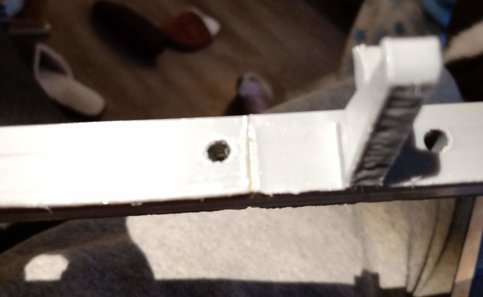

maar de kieren tussen de delen zijn er en die kan ik dicht plamuren. zonder sterktewinst.
of dan met de 3d pen vullen. het is wel een las aan / in de oppervlakte.
Bij de lasnaad het overtollige materiaal weggesneden.
en kan je zien dat het vulmateriaal mooi de kier in gaat.
voor het plaatje ook even een afwijkende kleur gepakt.
