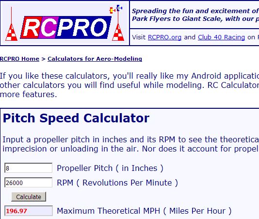

Ik gebruik meestal deze site en dan zo'n 10% van het resultaat afrekken, dan overdrijf je tenminste niet.
http://www.rcpro.org/rccalc/PitchSpeed.aspx

ps Ik heb mijn 300km/h funjet nagerekend, bij 26.000 rpm met een 7X8APC sport had ik een pitchspeed van 312km/h.
De meting gaf een gemiddelde van 301km/h.
Onmogelijk dat een Funjet zo hard kan, hahahaha... geintje.
RCpro klopt dan aardig.
