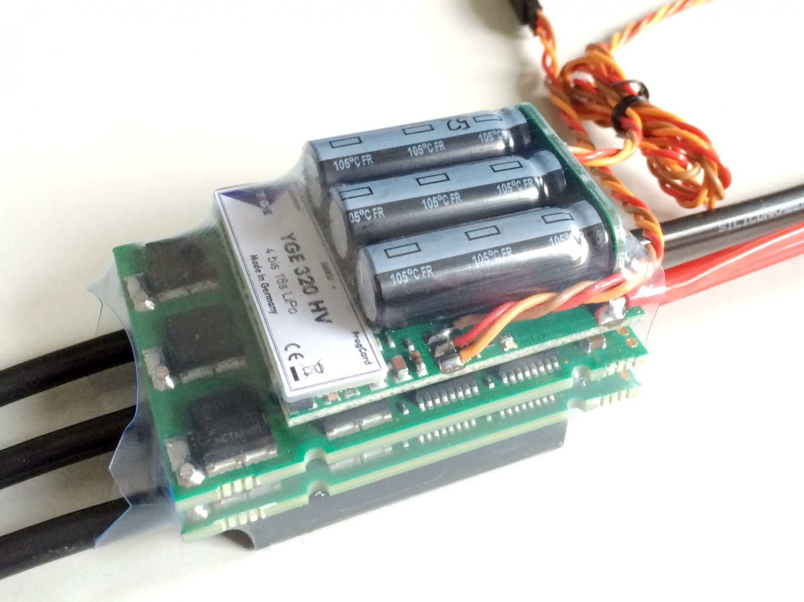

Tortuga kr84
Raar want de 320A regelaar was gebouwd voor 16S.
Waarschijnlijk moeten ze ivm de veiligheid op deze manier het gebruik van 14S en hoger ontmoedigen.
16S is een dodelijke spanning, daarom is het ook niet meer toegestaan in F3S.
En dan is het heel makkelijk om een ander stickertje op de regelaar te plakken.
GJ
Dat kan ook. Dat hij technisch 16S aankan maar vanwege regels of aansprakelijkheid als 14S gelabeld wordt.
... Wat mij verbaasde is de maximale aantal lipo cellen (max 14 ) heeft dit te maken met de gebruikte condensatoren ...
De spanning van de ingangs-elco's wordt bepaald door hoogte van spanningspulsen ('gras' )op de ingang. Die pulsen zijn hoger dan accuspanning. Met frequentie van 8, 12, 16, 24, 32KHz, naargelang je PWM instelling op regelaar.
Hun spanning is dan ook fiks hoger dan de maximale accuspanning.
Het bewijs dat hij 16S is.
Zo is hij op de markt gekomen en tegenwoordig wordt ie verkocht als 14S.
Zo'n 1,5 jaar geleden hebben de mensen van de speedmeetings besloten dat 16S te gevaarlijk was en het maximaal aantal cellen op 14S gezet.
Ik heb zo'n 2,5 jaar geleden op de beurs in Friedrichshafen toen al mijn vragen gesteld toen ze er over spraken om de limiet op 16S te zetten, dat vonden ze toen onzin.
Ik weet de echte reden niet maar vermoedelijk hebben ze een ervaring gehad en het toch maar teruggezet naar 14S, wat ik zelf eigenlijk ook al te hoog vind.
Dan zit je ook al op 58 Volt en ik weet uit ervaring dat 60 Volt gelijkspanning niet echt fijn aanvoelt en ook al een brandvlekje op kan leveren.

Dag samen,
Deze theorie, is dat ook van toepassing op de Sunrise 180HV??
Want dan kan men deze ja ook op 16 cellen bedrijven.
Waarom? omdat SLS een type accu heeft die 5 s is en 5000 ahm met 70 tot 120 Columb kan hebben.
De optie is dus 3x 5cellen.
Mag ik er dan van uit gaan nadat de condensatoren vervangen zijn door welke een hogere spanning aan kunnen, de regelaar Sunrise 180HV ook die 15 cellen aan kan?
Of vergeet ik iets?
Mvg John
Ik weet niet zeker of dat geldt voor de 180HV maar ik denk het haast wel want de 320HV is ook samengesteld uit 2 regelaars, waarschijnlijk 2x de powerboards van de 180HV.
Ik denk dat daarom de condensatoren ook gelijk zijn aan die van 320HV.
De voltages zijn 63Volt en anders ga je naar 100 Volt maar die zijn meteen een stuk groter en aangezien de YGE regelaars in China gemaakt worden zullen ze voor die paar regelaars niet aparte condensatoren in de produktie zetten.
Wat betreft de SLS accu's. lees eens het stukje op RCgroups over C waarden en marketing.
Bij SLS weet ik 100% zeker dat die waarden gelogen zijn.
En zeker die 70C continu, dat kan geen enkele accu leveren zonder vreselijk in te zakken.
Ik heb een paar grafiekjes gezien van SLS accu's in een speeder en die zakken in tot 2,9 Volt per cel bij 35C belasting, dat is gewoon slecht!
120C piek haalt een goede Turnigy accu ook wel, sterker nog, die zijn beter dan SLS en een stuk goedkoper.
En volgens mij heb je genoeg aan 30 of 40C, dan zit je met 15S al op 10 kilowatt.
