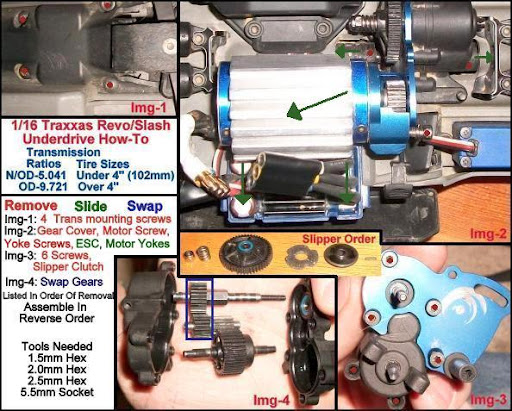

Ik was dit hier nog niet tegengekomen , het verwisselen van de tandwielen voor meer kracht maar minder snel.
Ik heb t gedaan en hij gaat met de zelfde snelheid door ruig terrein als over verharde weg .
