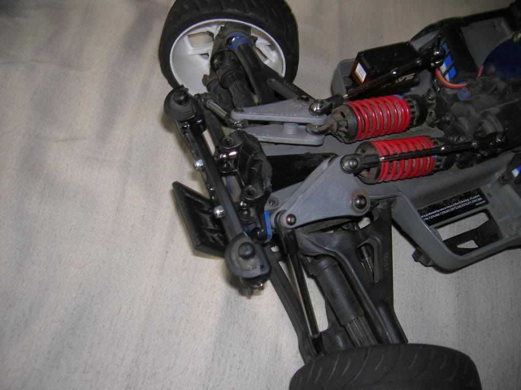

Voorste body steun ietsje aangepast zodat de lage body er op kon.
Totaalplaatje van het chassis nu.
Heb de uitgaande slag van de schokbrekers nu beperkt met 2 tamiya glijlagers er in, ipv de siliconen slang. die slang ging namelijk gewoon kapot.

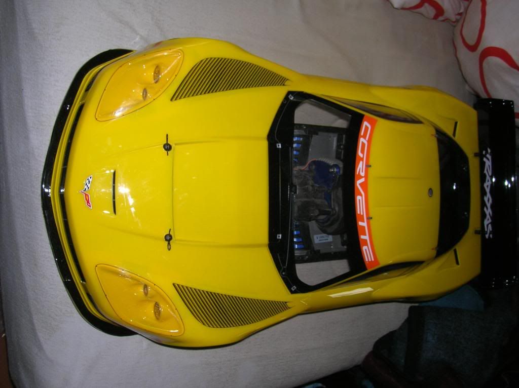

De Kyosho GT2 body van de Corvette er op. :)
Dus het uitpluizen van de maten heeft zich iig betaald gemaakt. :) body past perfect zo.

Je zult ook de buggy draagarmen etc moeten gebruiken vrees ik. of je moet een 1/6 scale body van een mini moeten kunnen vinden of zo. Een truggy heeft een veels te grote spoorbreedte voor een on-road auto. :( (heb zelf dus de draagarmen van een Slayer Pro gepakt. van de Slayer pro, omdat deze 1cm langer zijn als van de gewone Slayer, dit gaf me net die 2cm spoorbreedte die ik te kort kwam voor de GT2 body. :D
Ik heb de auto niet op touringcar hoogte staan, maar meer op de hoogte van een normale auto. dit geeft me nu zo'n 1,5cm bodemspeling bij de voorkant van de body.
Ofwel, deze on-road auto kan op alle straten rijden. klinkers en deuken zijn (normaal gesproken) geen probleem.

-Kyosho GT2 body (icm de slayer pro draagarmen kom je dan perfect uit qua wielbasis en spoorbreedte. nadeel is dat de kapjes wat prijzig zijn. :( nog geen alternatief gevonden) een 2e nadeel is dat de keuze aan kappen erg beperkt is. je hebt de Audi A4 DTM, de Corvette C5 en de Aston Martin DBR
maar gelukkig zijn het wel alledrie heel erg mooie bodies. :)

Verder moet je in de schokbrekers een opvulling binnenin plaatsen zodat je de uitgaande slag beperkt (zodat die niet mega ver uitveert)
Ben hier een tijdje mee aan het klooien geweest, tot ik een mooie oplossing had. (again,... heel erg simpel. :lol: )
Gewoon 2 standaard glijlagertjes van Tamiya heb ik in elke schokbreker om de zuigerstang gedaan binnenin. kom je erg mooi uit qua hoogte, en die dingen gaan niet kapot. (in tegenstelling tot siliconen slang etc.)
Verder moet je om de schokbrekers de hardste veren zetten die traxxas heeft. (heb voor de hardste en achter de op 1 na hardste veren. zodat ik een beetje onderstuur houdt. anders is die niet te houden vind ik zelf. :P )
