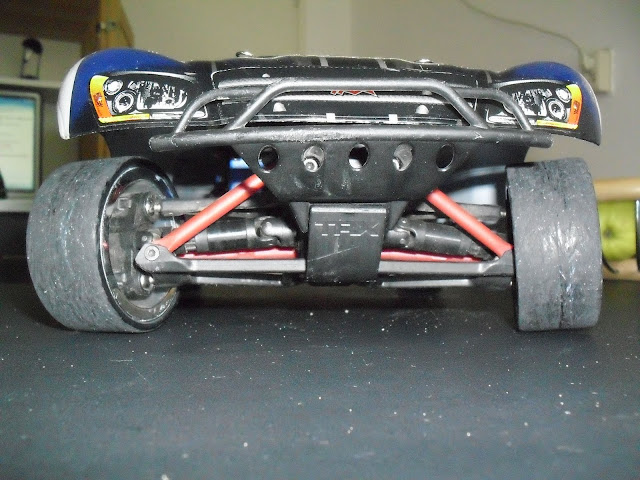

vraagje, wat is de tandwielverhouding waar jullie mee driften in de Rally VXL ?
ik rijdt zelf met de Mslash VXL op
spur: 45
pinion: 23
icm de "Ansmann pro Grip Drift"-bandjes op bijbehorende velgen.
http://lh6.ggpht.com/_nryuRehDqLw/TE68wq5ZKNI/AAAAAAAAS_s/jCiVjPSOlE4/s640/SDC16422.JPG
en een heatsink met ventilator
... driften op 7.2V gaat redelijk, maar ga ik driften met 14.4V dan is `t net of de ESC. er afentoe mee stopt
en dan na ongeveer 2 seconden doet hij `t weer.. als een soort van interne beveiliging in de ESC. ?
graag hoor ik jullie ideeen en ervaringen

De regelaar staat wel op Lipo ingesteld en niet op Nimh neem ik aan??
Tevens kan het ook de temp cutoff zijn, dus dat je esc te warm word. Weleens temps gemeten?
