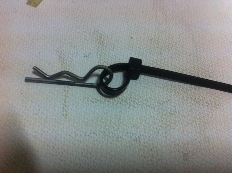

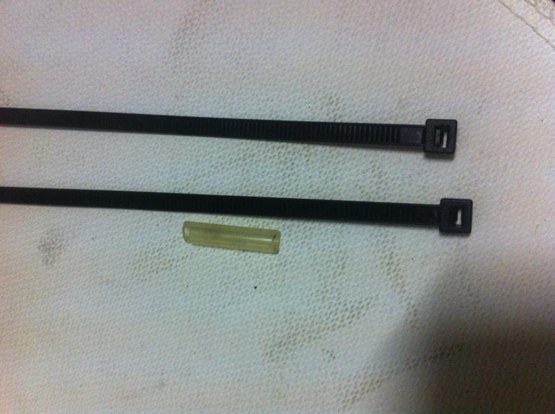

Hier een handigheidje voor de bodyclips;
Benodigdheden;
full
En een bodyclip.
Vervolgens een tailwrap in een lus maken en aantrekken met een bodyclip eraan. Knip (oude) brandstofslang van een nitro auto 2cm lang en schuif deze over de wrap.
full
De 2e tailwrap tegen de slang aanduwen, en de uiteindes afknippen.
full
Nu kun je gemakkelijk de clips eraf halen.
