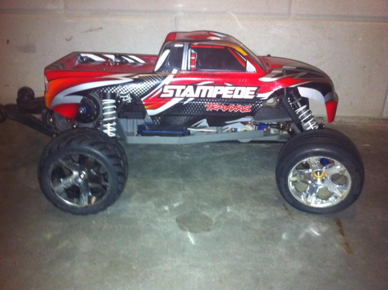

Aanschouw mijn stampede kap op de rustler;
full

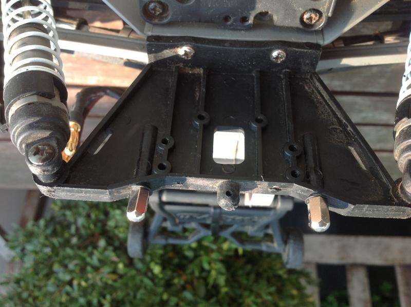

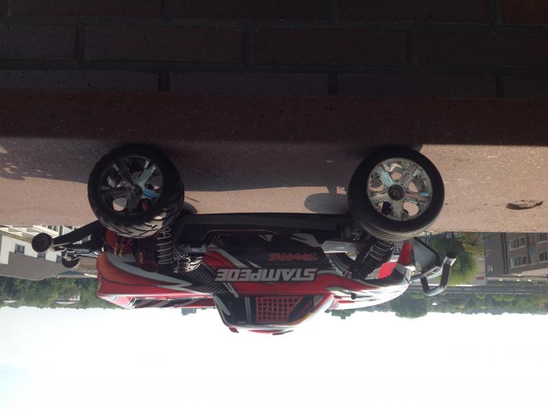

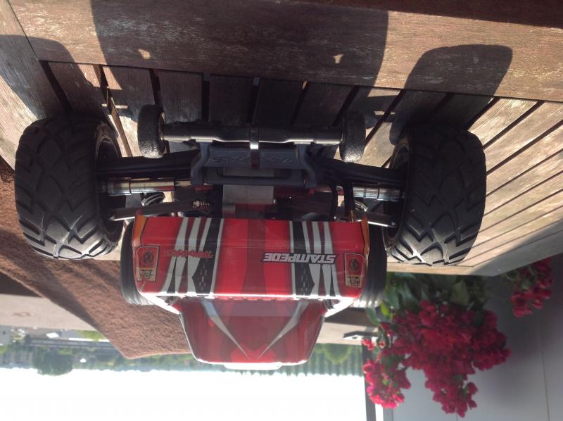

Sorry, de ipad zet ze op de kop. Ik heb 2 gaatjes geboord in de shocktower 3mm en daar 2 batterijhouder "dingetjes" ingeschroefdzie foto;
full
Verder heb ik niets veranderd. Je zou de voorste bodyposts een 10mm kunnen inkorten. En nog even de plaats van de bodypost aftekenen en doorboren (6mm)
