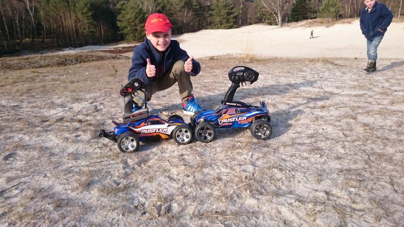

Ik ben gisteren ook met de kids op de brunsummerheide gaan rijden :)
De rustlers hadden niet bijzonder veel grip met de standaard bandjes ... wil gaan kijken voor zandhappers, maar als die badlands het goed doen zal ik daar eens naar kijken.
Het zand is echter moordend voor de wagens :P .. 2 lagers kunnen weggooien.
Ik heb 2 vraagjes.
- Ik vind de auto slecht uit de vering komen ... wat kan ik daar aan doen?
- De XL5 van mijn kids heeft nog een oude esc, kan daar alleen nimh in doen. Is het voldoende om alleen de esc te upgraden om lipo's te kunnen gebruiken? Of moet dan ook de motor mee geupgrade worden?

De originele banden van de rustler zijn ruk voor in los zand. Badlands of sandpaws zijn daar goed voor. Alleen de Sandpaws zijn echt puur voor over los zand of water, en de badlands kunnen ook goed over gras. Ze slijten inderdaad amper. Welke set heb je in je rustler zitten? Een brushed set heeft alleen een zwarte en rode kabel naar de motor lopen, een brushless heeft er 1 meer. De originele xl5 esc kan 2S lipo's hebben. Maar meer ook niet. Ik zou een vxl set kopen, zit levenslang garantie op bij fatsoenlijk gebruik.
