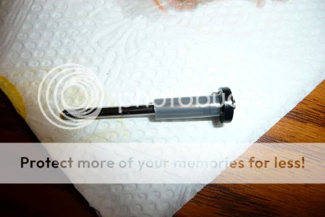

Niet doen iig, je kan de shock verlagen door er bv een stukje benzineslang in de shock te doen.
Waarom wil je hem eigenlijk lager? En stampede hoort toch hoog?
Anders had je wel een Slash 4x4 kunnen nemen.
Waar zou ik dat stukje benzineslang dan precies in moeten doen.
MvG
Aan de binnenkant van de shock dus, wel precies dezelfde lengte nemen, anders komt de stampede scheef te staan.
Dus shockbody open, olie opvangen ( of weggooien ) stukje benzineslang erop, opvullen met olie, en weer in elkaar zetten.
Als je het goed gedaan hebt komt de Stampede lager te staan.
