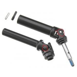

Het deel waar de kruiskoppelingen in zitten, de gaten worden ovaal en de uiteinden torderen waardoor ze breken
Zie ook bijgaand plaatje en dan gaat het om het rood omcirkelde deel:
