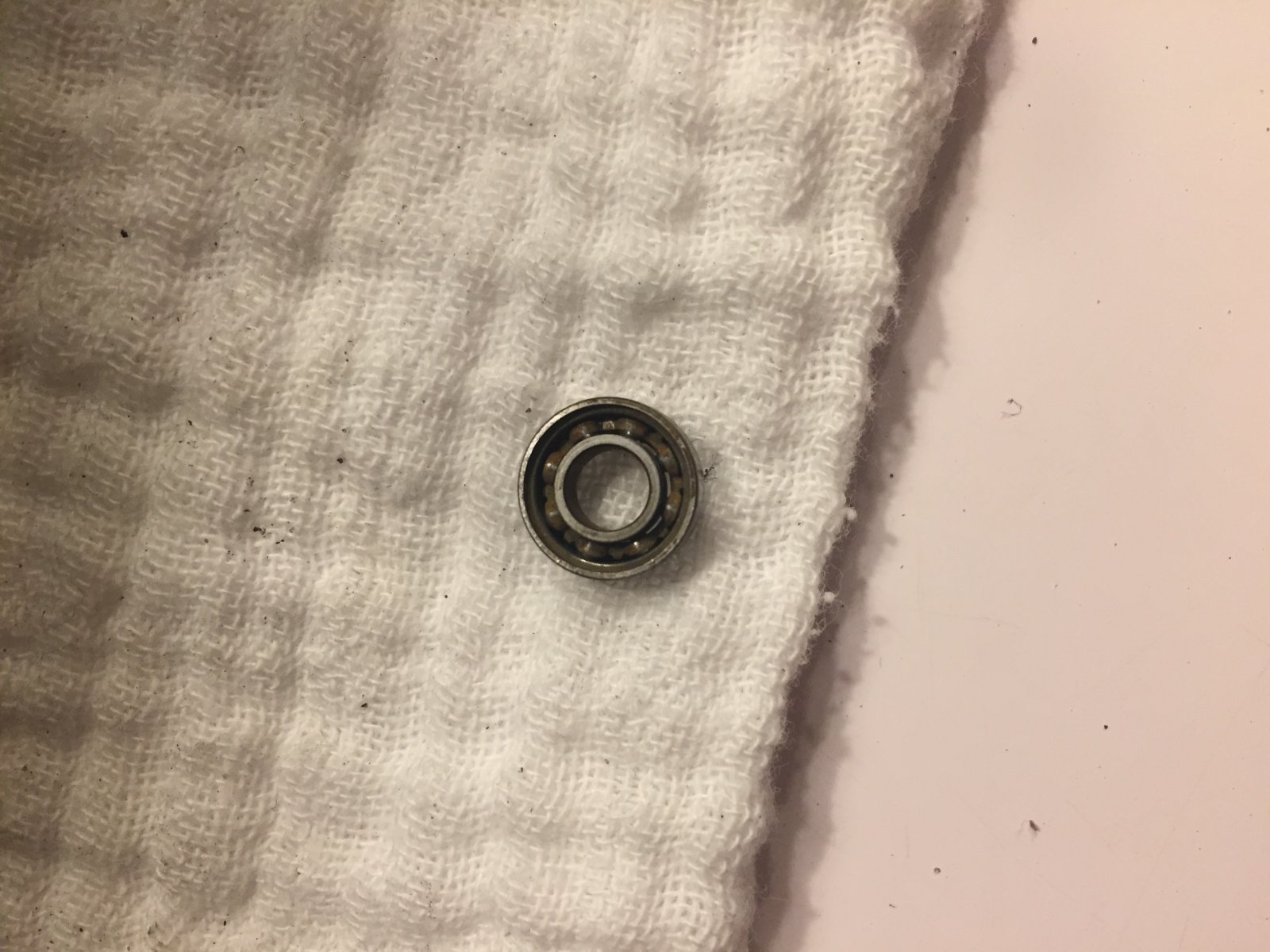

    Ik heb een lading kogellagers gehaald en eerst de lagers rondom de wielen maar eens aangepakt
    Volgens mij was het nodig haha.
    Gelijk m’n Assen gecontroleerd en die zijn allemaal nog recht.
    Scrap vindt dit leuk.
