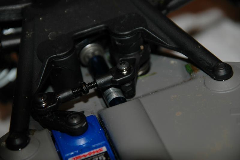

Mijn zoontje heeft sinds gisteren ook een Stampede 4x4. Nu merkte ik gisteren tijdens het schoonmaken dat de aandrijfas is ingesleten door de armpjes van de besturing.
Deze lopen tegen de aandrijfas aan wanneer de auto volledig naar rechts stuurt.
Hebben jullie dit ook?, het lijkt mij een constructiefout. Nu heb ik via de zender de stuuruitslag beperkt. Straks mag hij weer rijden en dan kijken of er nog te sturen valt met de auto.
Hier is een foto van de beschadiging aan de aandrijfas.

zoiets heb ik op mijn slash 4x4 ook. zoals je al schreef. even de endpoint adjustment afstellen.
misschien je draglink inkorten ( stangetje tussen servo en bellcranck )
