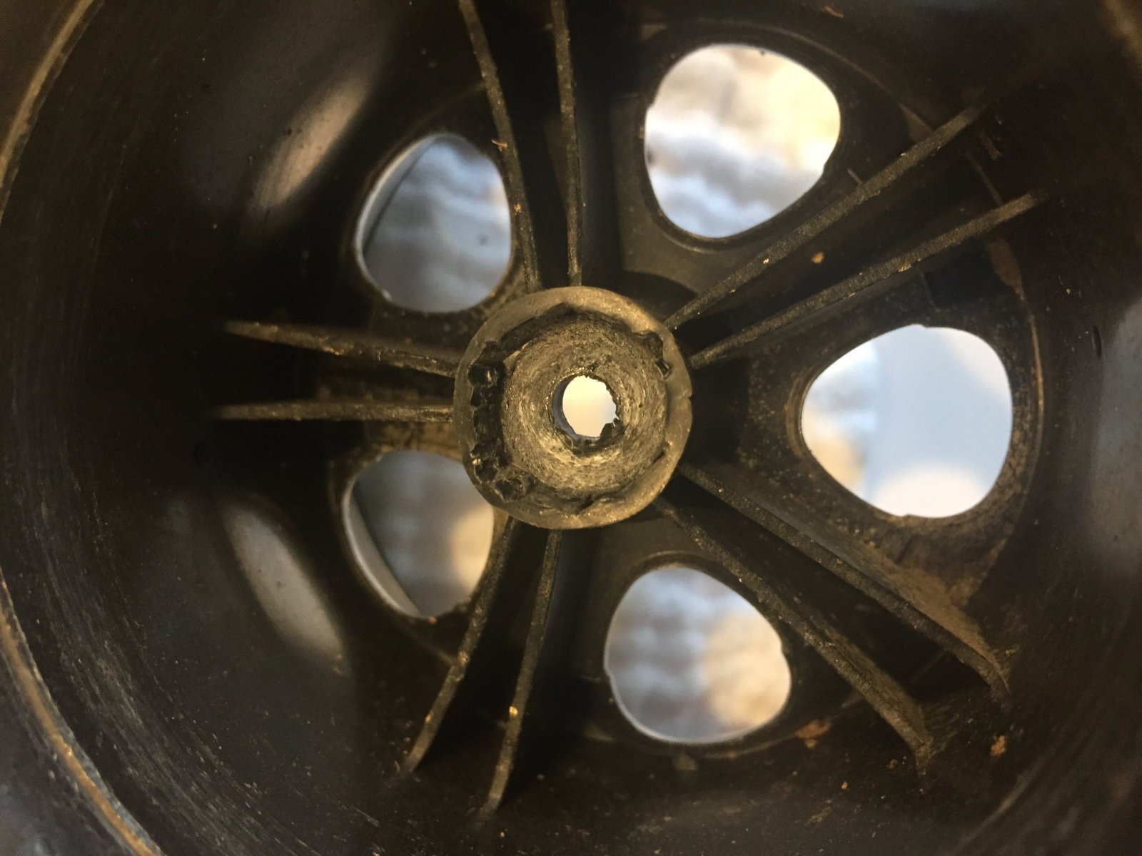

    Tijdens mijn vakantie in Toscane had ik de beschikking over een grote tuin. Ik heb de Stampede dus meegenomen :). Zoveel mogelijk reserve onderdelen bij me en gereedschap. Heerlijk lopen raggen. Echter na een paar dagen bleek mn hex mn wiel ingedraaid te zijn. Denk dat de moer losgetrild is en in het plastic van de velg is gaan vreten. Het enige dat ik niet bij me had waren mn extra wielen FUCK! Nou ja, dan kan ik ook Prolines gaan halen. Mooi cadeau voor mijn verjaardag over 2 weken.

    image.jpg Ja, deze is echt kapot
