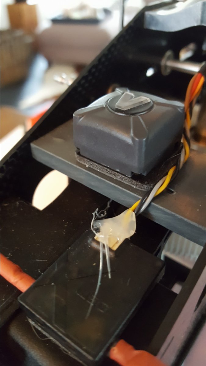

    Ik ben aan het tobben met mijn Trex 700 Nitro. Zodra ik overschakel naar IU2 worden de vibraties zo heftig
    dat mijn V-bar (blueline met losse sensor) af en toe gewoon zelf ff stuurt. Vanmorgen bij vliegen in een rechte lijn rolde hij af en toe naar rechts en moest ik zelf terug sturen.
    In IU 1 heb ik dit probleem niet maar volgens mijn v-Bar log heb ik geduurende de gehele vlucht Extreme vibration levels. Ik weet helaas de toerentallen niet . Ik heb alleen een schatting IU1 1800rpm, ID2 2000rpm.
    In IU2 loopt de motor het mooiste. De motor is een YS91SR.
    De sensor zit achter de hoofdas op een daarvoor gemaakte tray met een dikke 3m tape. Een dunne tape heb ik al geprobeerd maar dat loste niks op.
    Ik zit erover te denken om de sensor voor de hoofdas te gaan monteren. Een vliegmaat van me heeft een 600N met de sensor voor de hoofdas een die heeft geen probleem.
    Misschien heeft iemand een goede tip.
    Dit is mijn eerste Nitro heli dus voor mij is het allemaal nieuw.

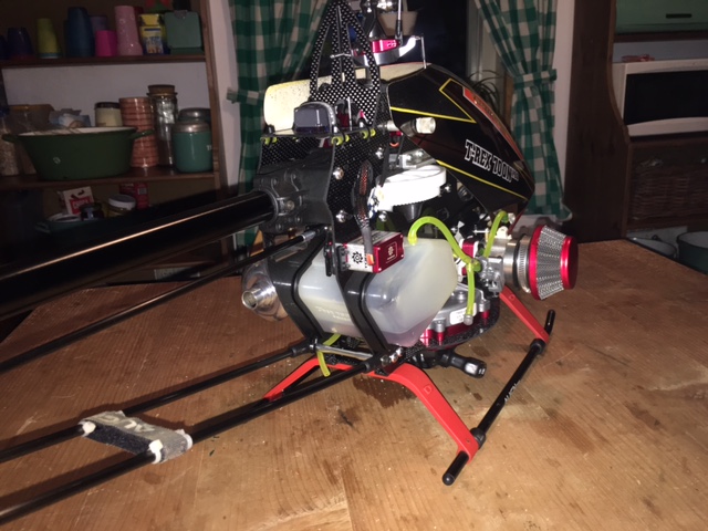

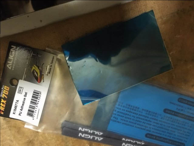

    Hai,
    Ik gebruik die Gel pads van Align met een hook/look tapeje om de sensor heen.
    Had vroeger ook hier problemen mee en nu met deze "gel" pad is dit verleden tijd.
    Ik had hem wel op de Gyro mount staan aan de voorzijde.
    Op mijn nieuwe Trex700 Benzine 30cc trainer (nog veel meer trilingen van de motor) staat deze ook achter de hoofd as met een carbon plaatje maar met die Gel pads geen probleem(moet nog wel zijn 1e vlucht hebben maar op de grond vooralsnog geen probleem)
    Ik zie dat je ook de Silverline sensor gebruik en deze is met ijzere bodemplaat en speciale sensors e.d. en moet zeker geen probleem veroorzaken in een nitro heli.
    Je kan ook de sensor op de servo mount plaatsen die is van kunstof

    Hallo heren, bedankt voor de tips. Ik zal de Align gel tape eens bestellen.
    Ik zou dan in de eerste instantie neigen naar de oplossing met het staalplaatje ertussen. Ik hoop volgend weekend uitsluitsel te kunnen geven.

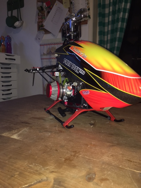

    TRM adviseerd de 1e gallon op minerale olie 1:32 in te draaien en na de 1e gallon over te stappen naar vol syntheet (heb 10ltr Castrol tts;) bedankt @brutus voor de tip ) en blijf op 1:32 draaien (er zijn er die op 1:40 draaien maar dat vind ik te schraal) en heb een Vat Aspen 4T staan waaruit ik meng
    de ombouw is trouwens van HelixHeli uit Australie waar ik deze gekocht heb en de rest via USA
    http://www.helixheli.com/helix-g700-conversion.html

    Dit is het geworden :
    • Align PU Gel 3mm
    • 4mm staalplaatje 25x25x4mm (Mikado schrijft 3mm voor maar dat heb ik niet liggen)
    • 1 mm 3M tape tussen sensor en staalplaat.
    • Align hook en loop bandje gewoon los eromheen , ivm eventueel verliezen sensor.
    Morgen de vuurdoop. Dan horen jullie meer.
    Corné
