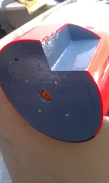

landingsgestel gemonteerd....
wat ingewreven met epoxy (verdund) om alles zoveel mogelijk te beschermen van vuil/brandstof

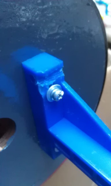

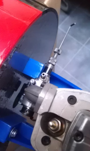

motorsteun wat moeten aanpassen omdat de motor op de juiste plaats moet komen....
motor op zijn plaats....

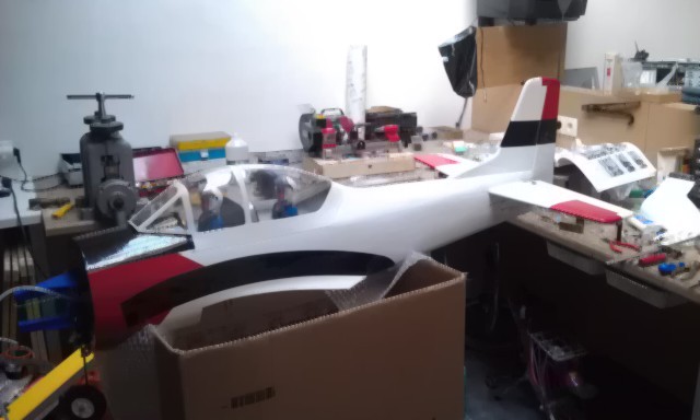

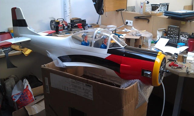

achtergedeeltje verder afgewerkt....
handige onboard glowplug instalatie d.m.v een suikertje (op zijn Vlaams)
wat uitlaten nagemaakt met wat rubberen behuizing van een massakabel:D
