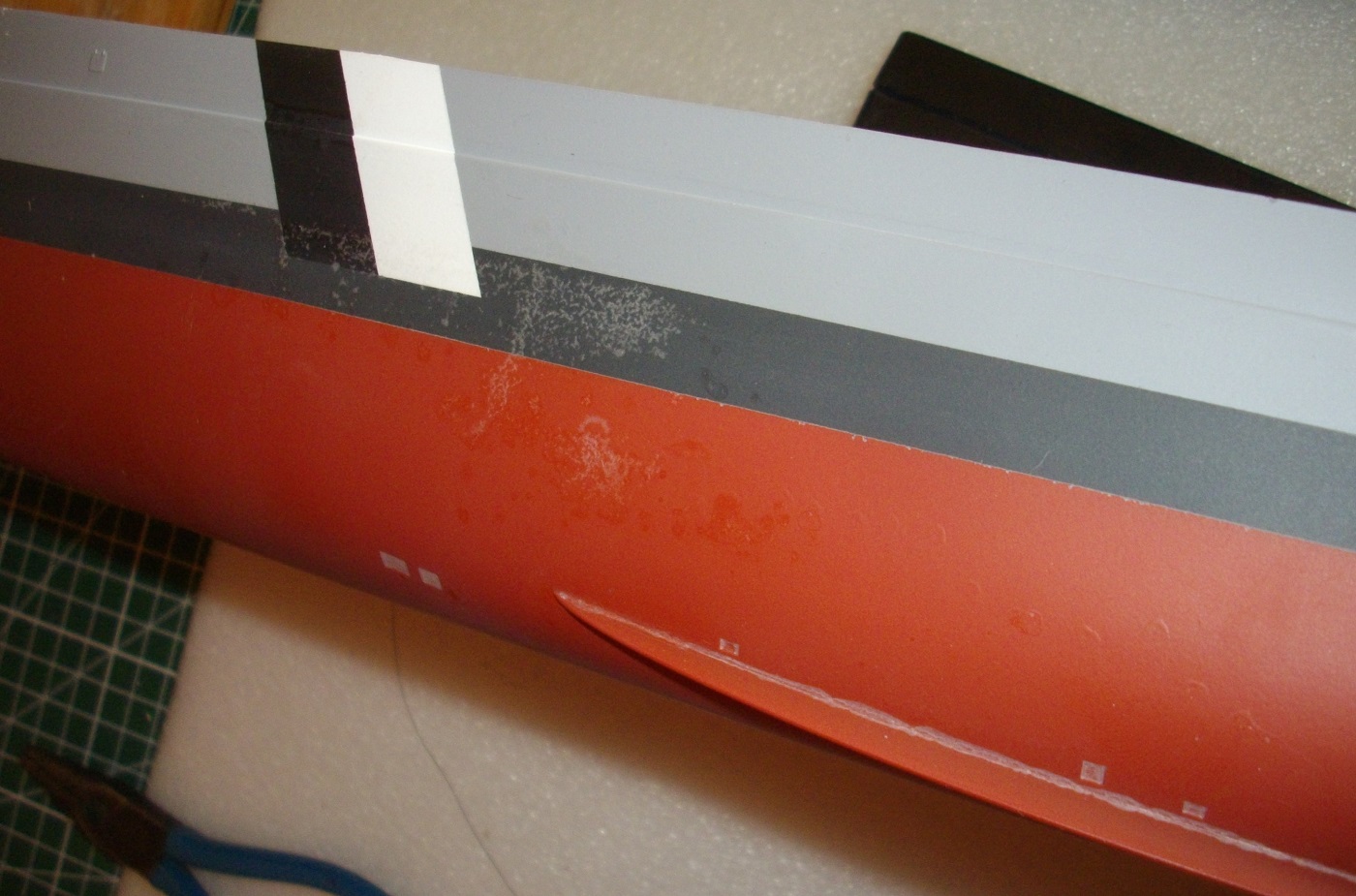

Jammer van de lakschade, maar even diep over nadenken hoe je dit weer gaat oplossen.
Maar dat lukt je wel , ik denk wel eens : modelbouw is vaak meer prakizeren en nadenken dan het echte bouwen.
Gr. Menne
die lakschade is het ergste ook niet…
Niets wat niet hersteld kan worden zodat je er op armlengte nog iets van ziet, en de rest ziet er licht verweerd uit, ook al geen werk meer aan :)

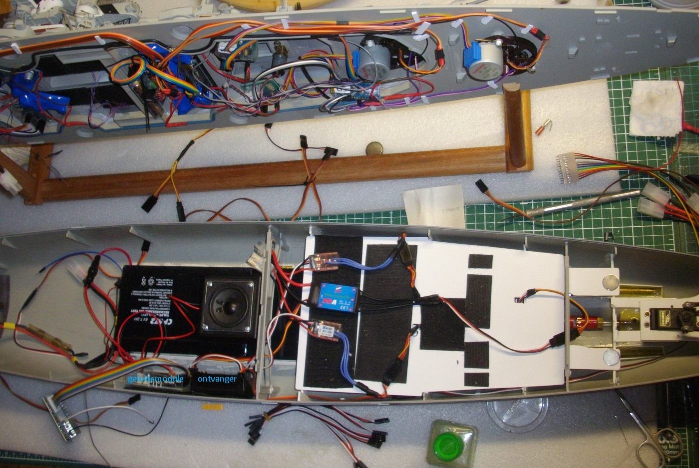

- De Beier-geluidsmodule heb ik kunnen parametreren zodat het motorgeluid met de gassticks meegaat en de bijgeluiden en de verlichting kunnen bediend worden met de nautic multiswitch-module. Nu nog alles in het schip aansluiten.

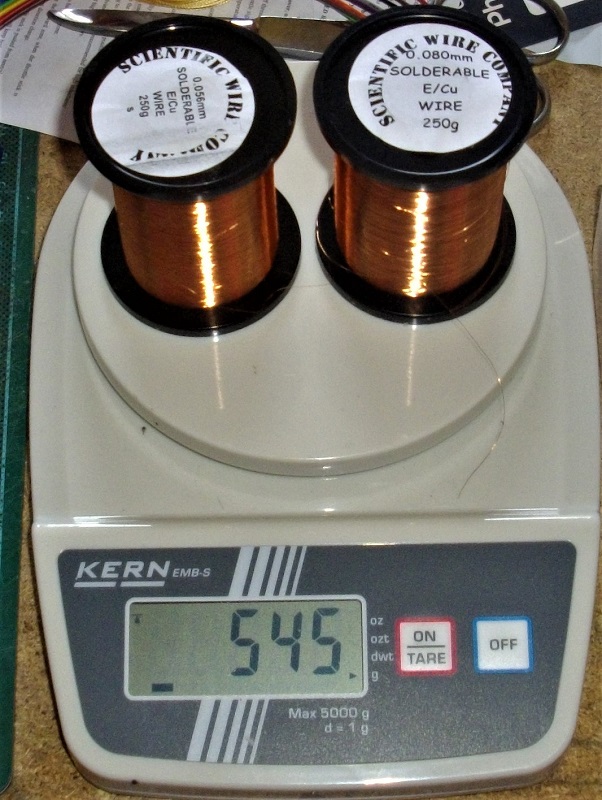

- de in Nederland bestelde koperdraad van 0,056 en 0,080 mm is al binnen. (36 km in totaal :) ) Ik ga dat eens proberen voor het optuigen van enkele bijkomende lijntjes.

Nog iets wijzer geworden Herman waardoor de lakschade is ontstaan? Water onder de polyurethaanlak gekropen? Typisch dat het net in de lijm?naad bij de kimkielen optreedt. En die vierkantjes erboven, zijn dat (fake?)waterinlaten? Kijk maar uit met dat zware draad. Maakt haar zo topzwaar! Wat voor motorgeluid gebruik je in de Beier? Geven die drie e-motoren geen turbine-achtig geluid? Gr. Klaas.
Ik denk dat de boosdoener de eerste laag blanke acryllak van Vallejo is. Bij het spuiten van de volgende lagen met polyurethaanlak bemerkte ik bij de kimkielen in de holle rand al een miniem loslaten van de laklaag. Er zit wel keen water onder de blazen, dus ik denk niet dat er water onder gekropen is. Het lijkt er op dat zelfs na een paar weken drogen/uitharden, de lak nog met water reageert (opzwelt) en bij drogen terug krimpt en loslaat van de onderliggende verf, die niet beschadigt lijkt.
Het is niet direct gesitueerd op een lijmnaad maar bij alle holtes: tussen de schroefassen, aan de kimkielen, in de waterinlaten, ...

2 rolletjes draad, samen 500 gram koper, met een totale lengte van ongeveer 36 kilometer ! Als er dus iemand op zoek is naar hele fijne draad, moet hij maar een gil geven. Ik denk niet dat ik dat in mijn hopelijk nog lange resterende modelbouwcarriere zal op krijgen. :)

ik heb een vermoeden dat de niet voor 100% gehechte laklaag is losgekomen door plotse afkoeling.
bootje eerst in het zonnetje gestaan om klaar te maken en alles te testen en dan plof in een koud badje.
Beschuldig jou zeker niet hoor Herrman, want het gaat nu eenmaal niet anders. Maar ik zie hier de oorzaak van je lakschade.
Positieve aan alles is dat waar het nu nog vast zit het waarschijnlijk ook vast blijft :)

De grootste schade zit aan de onderkant, waar de zon niet bij kon, maar het badje was best wel fris :eek: Gelukkig geen technische mankementen waardoor ik er achter zou moeten zwemmen hebben.:)

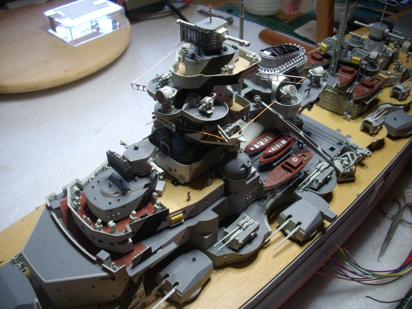

Eerste poging om een 0,08 mm koperdraad rond de uithouders van de voorste dekopbouw te bevestigen. Ik dacht dat dit vlot ging gaan, omdat het koperdraad geplooid en gebogen kan worden. Man was ik verkeerd, mede door de flexibiliteit van de uithouders. Uiteindelijk is het resultaat bevredigend.
Veel modelbouwplezier,
Beterschap met je blessures Herman! Heb je om de draad te bevestigen een lange wikkeling gemaakt? Zou een korte wikkeling (max. 3 slagen) niet mooier zijn? Eventueel fixeren met CA-lijm. Gr. Klaas
