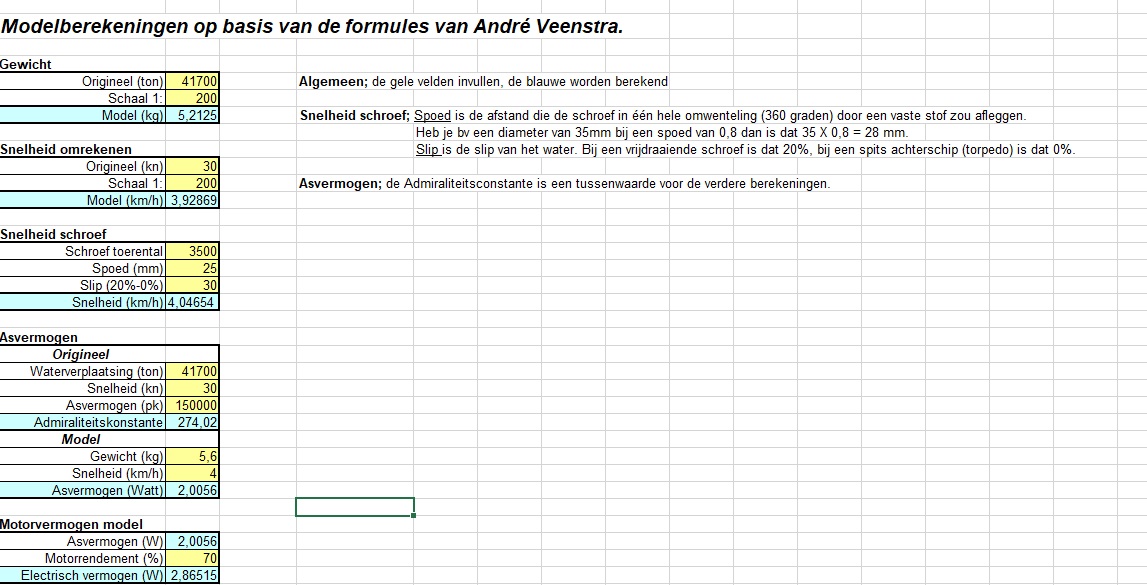

    Volgens het Vanden Busscherecept zou ik genoeg moeten hebben aan 825 omwentelingen om schaalsnelheid te bereiken. (als ik alle andere parameters correct ingevuld heb)

    Dat krijgt deze eenvoudige Groninger niet op een rijtje. In het recept van v.d. Bussche stop je toch ook de spoed? Stel dat de spoed gelijk is aan de diameter, dan kom je bij 825 toeren op een afgelegde weg van iets minder dan 1,25 km/uur. Is er nog geen slip gerekend. Nemen we voor het gemak even 20%, dan zit jr op 1 km/uur. Denk dat de theoretisch rompsnelheid van het model rond 4,5 km/uur zal liggen. Met deze motoren en schroeven moet dat op 12 Volt mogelijk zijn. Maar dat zie je vanzelf. Gr. Klaas.

    @k-k Het zijn de 162-41 en 162-42 schroeven van Raboesh, op hun website staat als "pitch" 22,8.
    Ik heb die waarde gebruikt om de "spoedverhoudingr" te berekenen, die in functie van de diameter dan 0,97 is.
    De schaalsnelheid bij een werkelijke topsnelheid van 15 m/s is gelijk aan 1,06 m/s
    Nou ja, een hoop ingewikkelde berekeningen later en bij 3 gelijktijdig actieve schroeven kom ik op 825 omwentelingen.
    Mogelijks is de ingevulde voortgangscoëfficiënt van 2,7 niet correct omdat ze gebaseerd is op diagrammen die in het boek Varende scheepsmodellen staan en niet meer van toepassing zijn op de huidige apparatuur. Ik kan de exceltabel hier niet plaatsen, maar als je er behoefte aan hebt kan je me per PB je mailadres bezorgen. :)

    Herman, Heb zelf de Excelsheet voor mijn avatar en kan die ook niet plaatsen. Had op de laptop een screenprint gemaakt en gemaild naar mijn tablet. Helaas is de postduif verdwaald. Het lijkt gevoelsmatig of de waarden van jouw 3 schroeven zijn opgeteld. Kande waarden van jouw schip wel eens in mijn Excelsheet zetten en kijken wat er dan uit komt. Nu eerst bedtijd. Gr. Klaas.

    Een print van mijjn excel plaatsen toont niet of een cel een vaste of een berekende waarde bevat en waar de berekende waarde vandaan komt.
    Tevens kan het "recept" geen rekening houden met de mate waarin de fabrikant de rompvorm natuurgetrouw nagemaakt heeft.
    Zo stel ik vast dat bij een gewicht van 5,6 Kg het schip theoretisch halverwege de "bootstripe" zou moeten liggen, maar in bad lag ze eerder op de diepte bij volledige belading, dus tot aan de bovenzijde van de "bootstripe". De Trumpeterromp is dus waarschijnlijk iets slanker dan het echte schip.

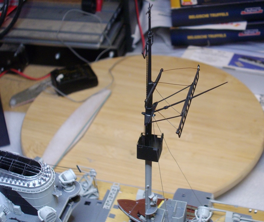

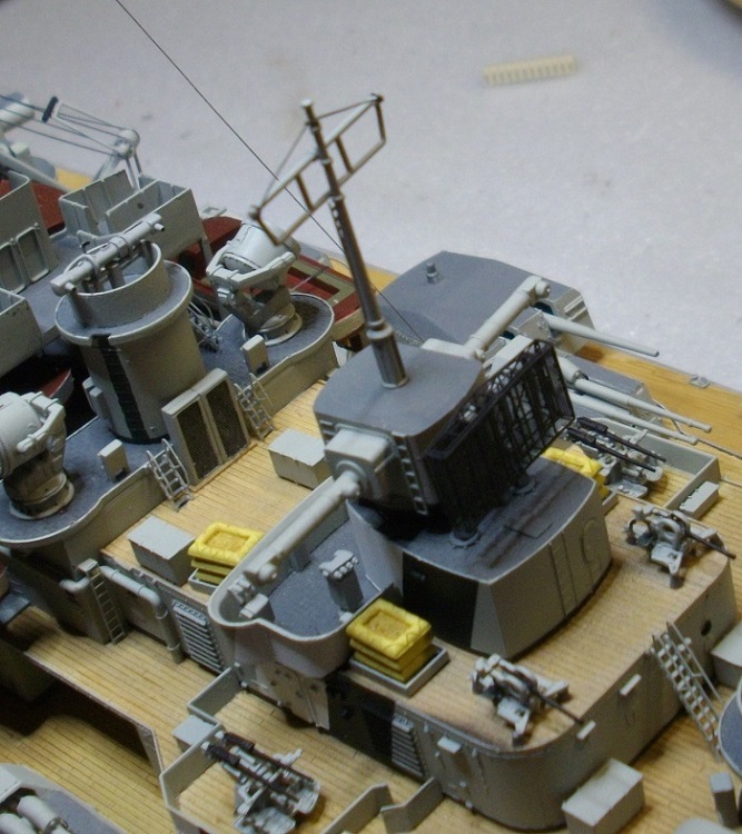

    2 stagen gezet aan de hoofdmast van 0,3 mm koord met oogjes van ineengedraaide 0,2 mm messingdraad.
    Ik moet wat voorzichtig zijn met welke kabels ik aanbreng omdat het volledige dek afneembaar is en in het midden wat kan doorbuigen. te strakke draad zou dus kunnen lostrekken.
    Weet er iemand waar je in de EU aan EZ-Line van Bershire Junction kan raken voor een schappelijke prijs? Dat is super fijn en rekt tot 7x de lengte.
    Veel modelbouwplezier,
    Pingu57, Jaques, Ronk en 1 andere persoon vinden dit leuk.
  13. Herby63
    Herby63
    6 aug 2009
    4.036
    Brugge
    2x2 stagen gezet aan de grote ra van de hoofdmast van 0,15 mm paardenhaar. Dit laat zich mooi verlijmen met een weinig roze Zap en met een “spruecutter” mesje of schaartje kan je makkelijk de eindjes afknippen.

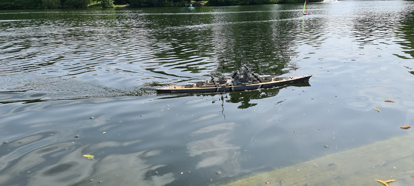

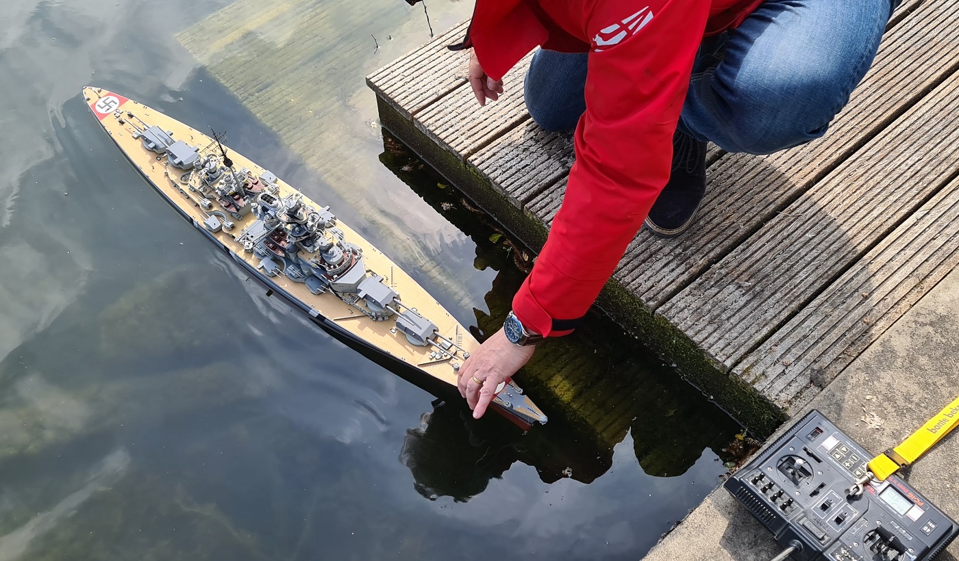

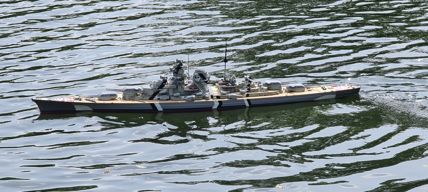

    Jullie hebben nog een verslag tegoed van de eerste proefvaart die maandag plaats vond.

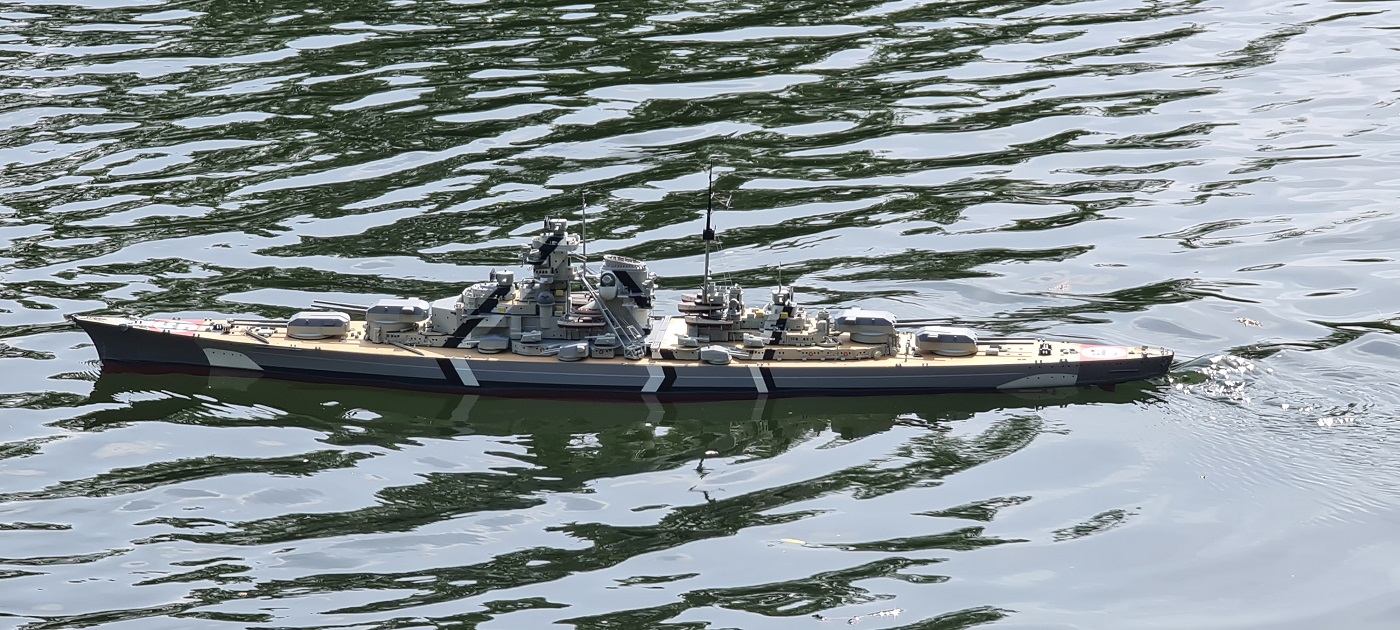

    Eerst op 6V geprobeerd, dus zonder de middenmotor.
    Volgas een slakkengangetje, ideaal voor het afvaren van het Kielkanaal, maar meer niet.
    Dus vlug de 2 V accu's in serie geschakeld en op 12V geprobeerd.
    Op 2 motoren haalt ze een mooie snelheid.
    Op 3 motoren is met moeite enige snelheidswinst merkbaar.
    Het vaarbeeld is mooi, de boeggolf heeft de vorm van de valse boeggolf die er op geschilderd is. :)
    En stabiel ! ! ! bij het draaien of een windstoot is geen enkele rolbeweging merkbaar.
    Alleen is er soms met moeite rechtuit mee te varen, de ingezette bocht wordt gewoon verder gezet als de roeren weer recht staan.
    Ik vermoed dat één van de buitenste motoren soms trager draait dan de andere. Sticks in neutraal en terug gas geven verhelpt dit meestal.
    Filmpjes volgen nog, maar ze waren te groot om me door te mailen.
    Na ruim een half uurtje rondgesjeesd te hebben nam ik het modeluit het water om tot mijn ontsteltenis vast te stellen dat de blanke lak ernstige sporen van waterschade had opgelopen.
    Na droging is het ergste terug verdwenen maar in holtes zoals rond de schroefasuithouders is de lak gekrompen en losgelaten van de romp.
    Hoe ik dat zal aanpakken, moet ik nog even over mediteren.
    Gelukkig geen structurele schade aan de vele kwetsbare onderdelen opgelopen. :thumbsup:
