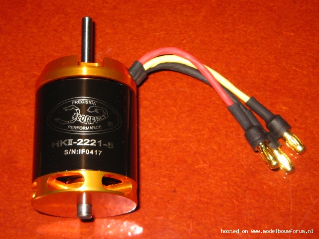

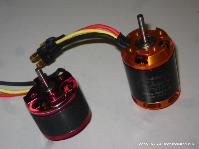

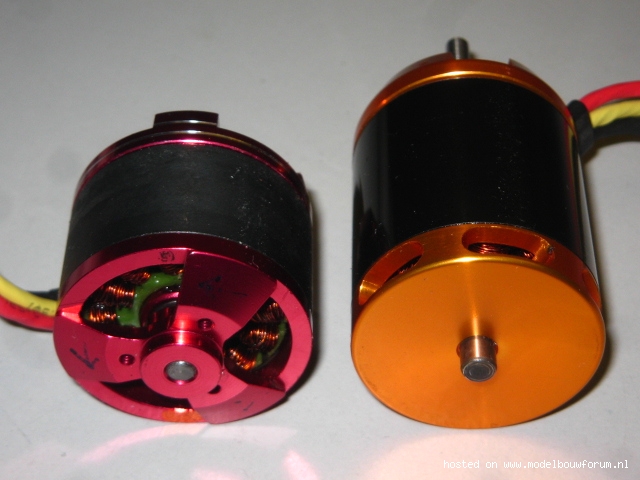

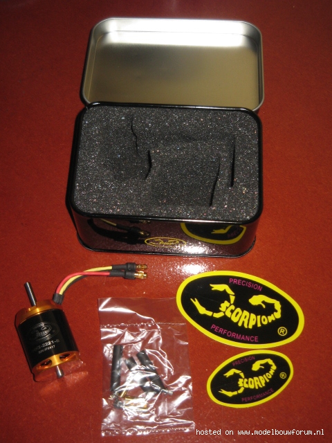

Enfin, het is een ...... Scorpion HK2221-8 geworden ! Nadat ik had gezien hoe netjes ze gebouwd werden kon ik er niet meer omheen ...

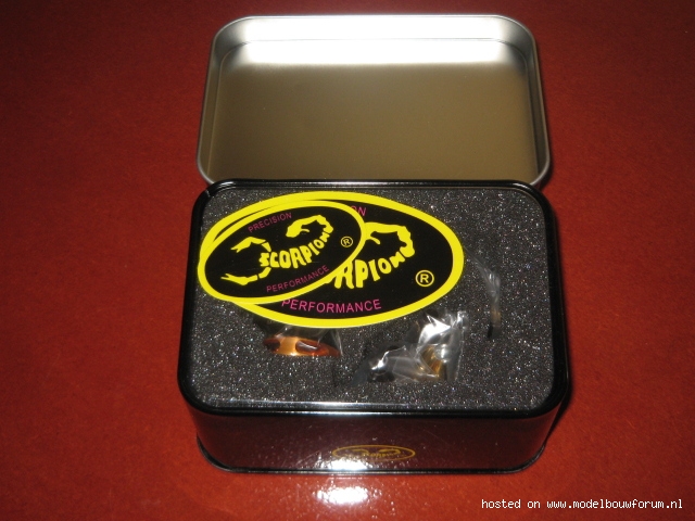

De motor is netjes in een stukje schuim in een mooi blikje verpakt. Verder bevat de motor een serienummer wat met laser in de buitenring gebrand is. Kan handig zijn bij produktiefouten, die dan traceerbaar zijn op produktiedatum oid.

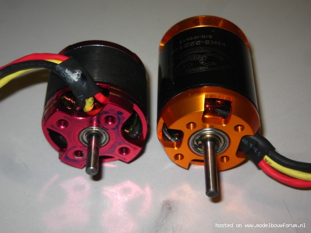

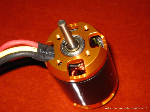

Als je aan de as van de motor draait, dan voel je hem door de magneetvelden draaien, wat erg sterk is.

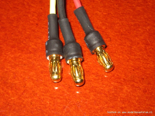

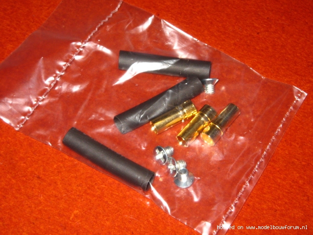

Verder valt me op dat er een groter lager aan de voorkant zit dan gebruikelijk. Ook zitten er aangesoldeerde vergulde connectoren op alswel de connectortjes voor op de regelaar.
Echter dat zie je steeds vaker (doet hacker ook).
Wat ik weer minder vind is dat er helemaal geen spec's bijgvoegd zitten, dan moet ik weer naar de site om het aantal polen op te zoeken om dat in te voeren voor de datalogger ....
Tellen van de magneten kan ook ......
Maar goed, plaatjes zeggen meer dan woorden dus hieronder de foto's.

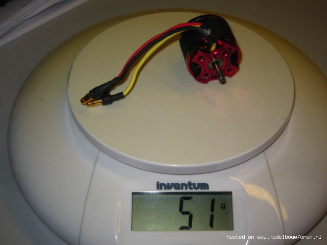

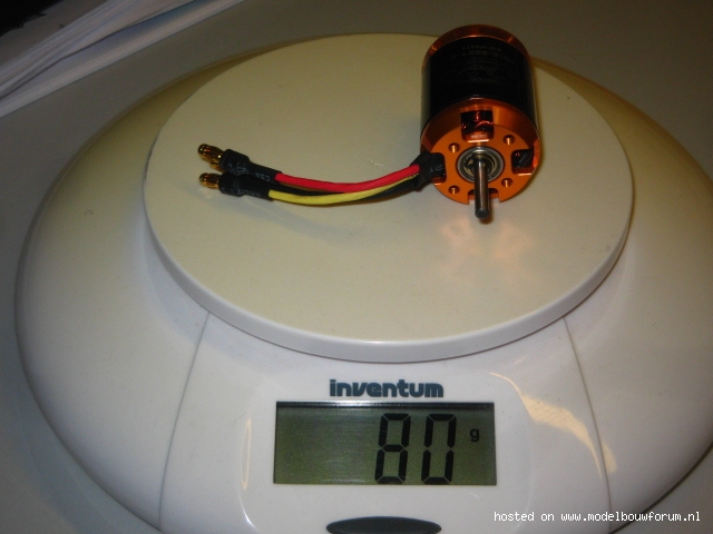

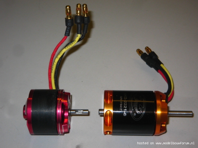

Hier alvast de spec's van beide motoren onder elkaar. De scropion is toch wel 24 gram zwaarder, dat zal onder andere komen door de opgebouwde fan.
Bij het verwisselen van de motor zal ik ze eens naast elkaar leggen en "een foto van trekken" (zoals de belgen zeggen...)

Weight .......................................... 79 Grams (2.79oz)

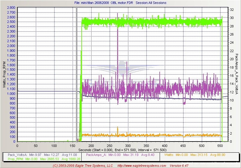

ok guys, here it is ....... tromgeroffel .....
De metingen met de datalogger.
Als eerste de standaard TT OBL 29/35-10H motor met daaronder de scorpion hk2221-8
Tijdens de metingen heb ik niks mechanisch of electronisch veranderd aan de set-up, en heb ik rustig heen en weer gevlogen met een paar maal max pitch (+10graden) om te kijken naar de power.
Zoals je kunt zien neemt het toerental toe bij de scorpion met 200rpm, en komt op 2700rpm, ook omdat de kv 95rpm hoger is. 200rpm is merkbaar meer hoor.
Verder vraagt de Scorpion meer stroom, gemiddeld zo'n 14 a 15 A. De OBL vraagt ca. 13A bij 2500rpm.
Het maximale vermogen tijdens max pitch is bij de scorpion 391W terwijl dit bij de OBL 'maar' 313W is.
Het is geen wonder dat de Scorpion 'beter' presteert , hij is een stuk langer , zelfs zonder fan meegerekend (en zwaarder: 30gram!) en zal daardoor meer koppel hebben. Het vermogen is ook waarneembaar , tijdens max pitch kakt hij bijna niet in. Maar ja, hij draait natuurlijk wel op een hoger toerental dus mischien is een eerlijker vergelijk als het toerental gelijk is ....
Waar je verder even op moet letten zijn de aansluitingen van de motor, de kleuren komen niet overeen met de kleuren van de regelaar, zodat de motor de verkeerde kant op draait maar dat merk je snel genoeg ! Je hoeft slechts 2 draden om te wisselen en voila, opgelost.

Hier de graphs :
OBL motor :
Scorpion motor :
Motorvergelijk :
