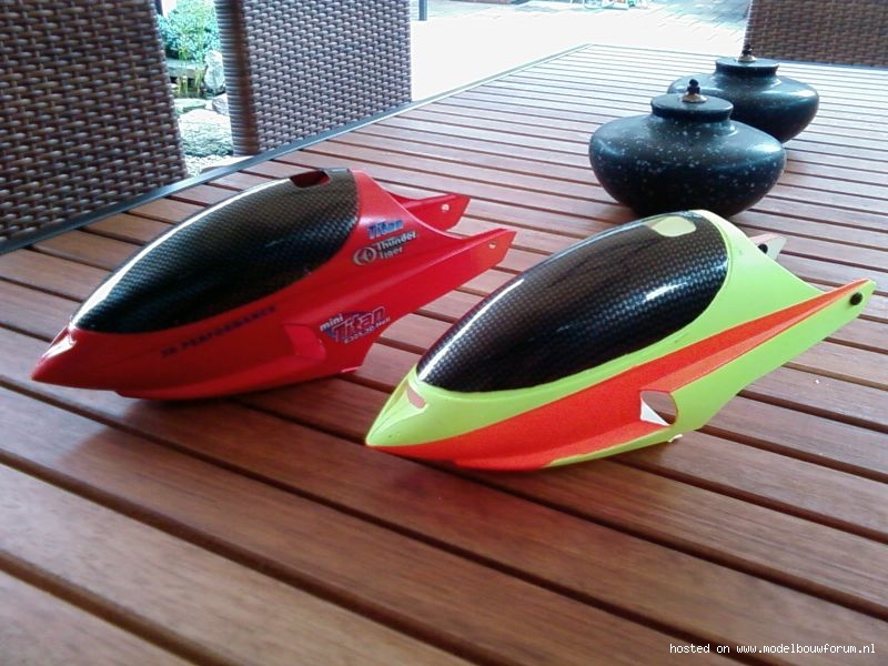

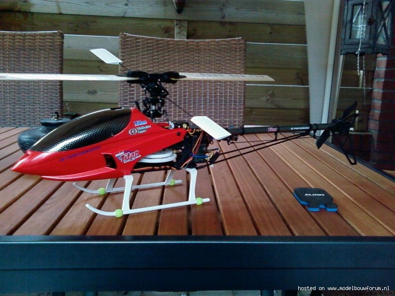

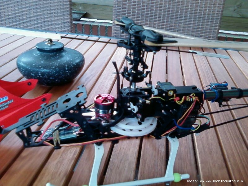

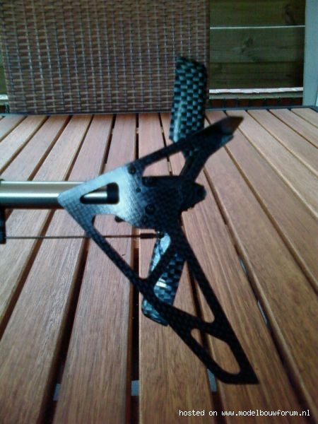

Zo nou hier een aantal foto`s en mijn setup
Mijn setup:
Std brussles motor
CC 35 regelaar.
3x HS 65 hb
1x S3155
Spektrum 7100 ontvanger
Flightpower lipo`s
en een yg 401 gyro
het kapje is metalic rood gespoten.
Hier een canopy effen metalic rood en een voor jw fluor geen met fluor oranje.
Nu even vliegen;)
Grtzz
Ziet er prima uit !
