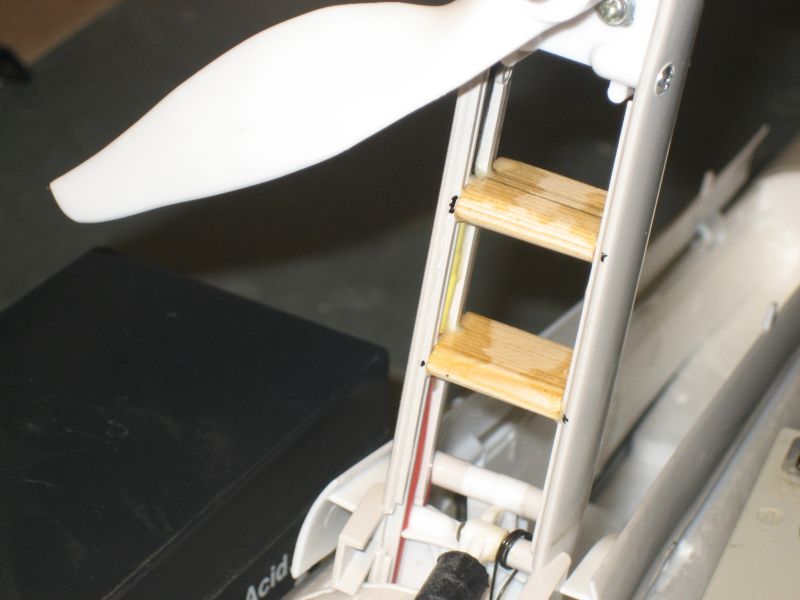

Resonantieprobleem is nog niet helemaal verholpen; propellor lijkt in evenwicht . . . :mad:

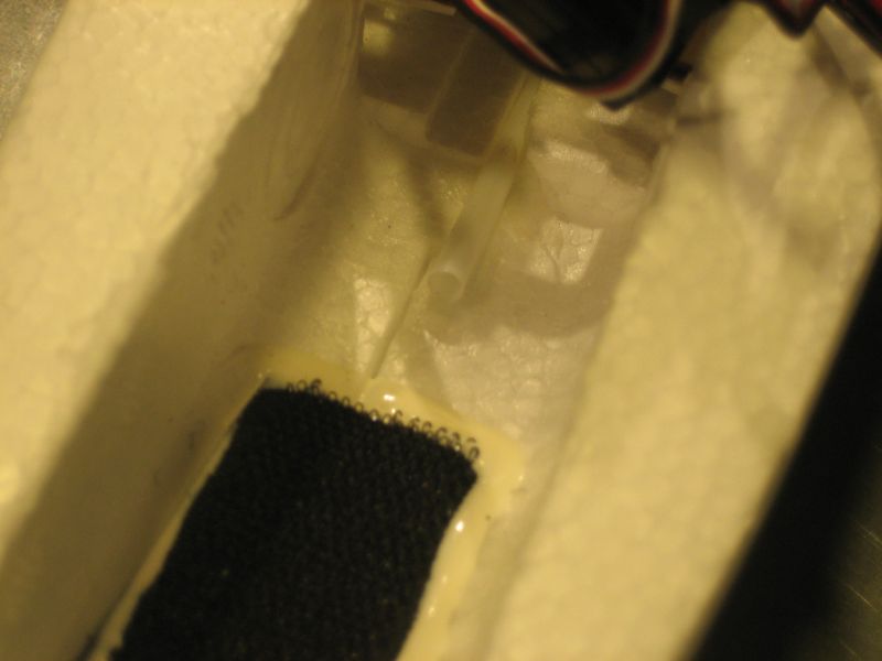

Twee dingen.
1.
Waarvoor dient de plastig huls die in het midden op de bodem van de romp ligt? :confused:
full
2.
Ik kan nog steeds geen onbalans ontdekken, dan maar zo: de resonantie in de kiem smoren. :mad:
full
Twee vuren latjes pas gemaakt, de bruislijm is zich 'as we speak' aan het zetten. :D
Ben benieuwd. :?

  1. De plastic huls is om je antenne doorheen te leggen (indien je niet met 2,4 Ghz vliegt)
