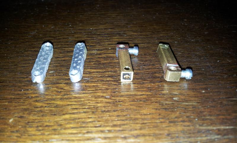

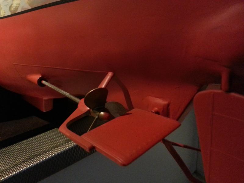

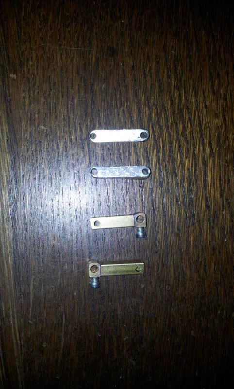

ja hoor dat heb ik weer beweeg ik de hevels voor het zij roer,beweegt het wel maar het roer blijft staan,what te h$#ll,en jaa hoor probleem gevonden op de roer hevels zaten stuken aluminium per stuk 2 gaten,een op het roer de ander op de roerhevel van de servo degene op het roer vastgezet met lijm dus een lijm oppervlak van 2 mm(zie foto,s)de linkse de oude de rechtse(zelfgemaakte van vierkant messing buis vervolgens gesoldeerd op een lusterklem(kroonsteen)die doormidden gezaagd is ,nu maar hopen dat dit beter gaat vast zitten
laat me raden raf zo horen ze eigenlijk te zijn zeker ,grrrrrr altijd baas boven baas ,maar ziet er zeker niet slecht uit.en goed kijken raf,ik heb je raad opgevolgt en de 3 blad props zit eronder
nu heb ik gehoord van een collega bouwer dat de oogjes er zijn om de roeren bij reparatie eraf te halen .nu komt het punt dat mijn roeren van aluminium zijn ,en verekte moeilijk op kleine schaal te lijmen,en aangezien de sub toch echt een snelheid haald in het water heb ik deze er maar niet op gezet,of in een gekke bui doe ik het toch maar,bedankt collega bouwer voor de input(respect)

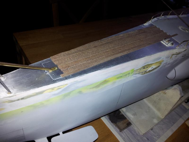

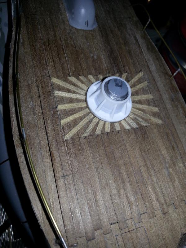

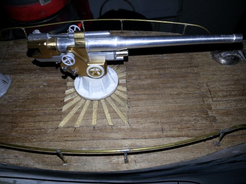

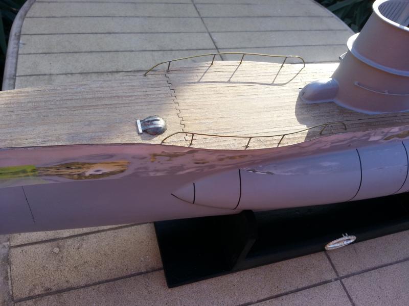

zo maar even een opzetje gemaakt voor de plankies ,zien er goed uit,als ze er opzitten ga ik wel de luiken er in snijden,moet alleen zien hoe ik de voorkant onder de netcutter ga maken van antislip

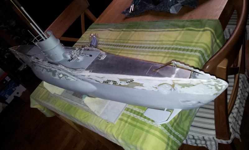

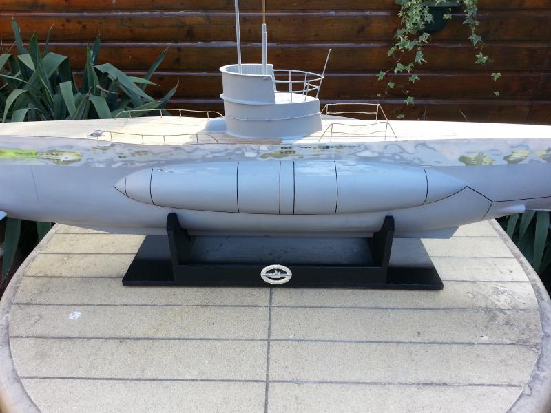

zo na lange tijd weer terug met foto,s,de planken verder afgemaakt en zo gemaakt dat de rand van de afdekking bijna niet te zien is ,heb inmiddels een andere voet op het originele kanon gezet ,nu ook de boot standaard klaar met een zilveren aksent erop ,ben er over uit dat ik hem op ga bouwen als in het jaar 1939,dus zonder achterste torpedo ,en andere vlagen natuurlijk
