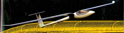

Ik kwam tijdens een zoektocht naar anhedral ook deze nog tegen:
Vleugel op zijn kop EN achterstevoren.
En dit vliegt... :schrik:

In het kader van de discussie over de Gull wing is fig 21 van het 2e paper leuk, hier wordt de lokaal grotere V-stelling bij de romp gebruikt om t.p.v. de vleugel wordtel de verhoogde invalshoek gevoeligheid te compenseren.
Dit was ooit bedoeld in de Streifeneder Albatros, maar constructief niet goed realiseerbaar.
