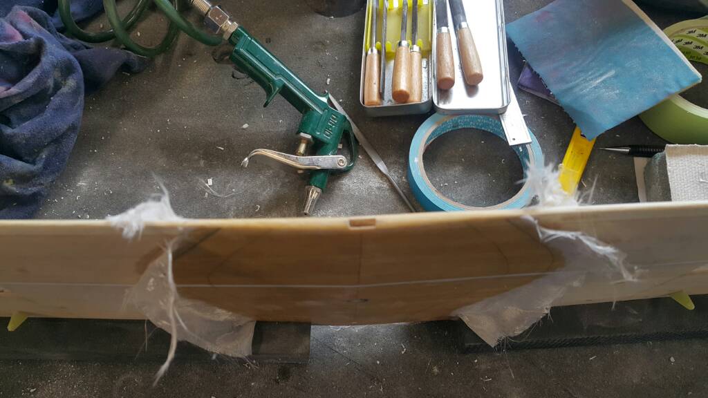

    Nadat ik na een paar uur vijlen en schuren het stabilo kon passen zou ik om het er goed in te krijgen dit zo dun moeten schuren dat er bijna alleen nog het plaatje multiplex over zou blijven.
    Ik heb er voor gekozen om het stabilo te verjongen in het midden .
    Nu loopt het ook mooi door in de romp en heb nog iets speling om het uit te richten. 20200630_155045.jpeg 20200630_154959.jpeg

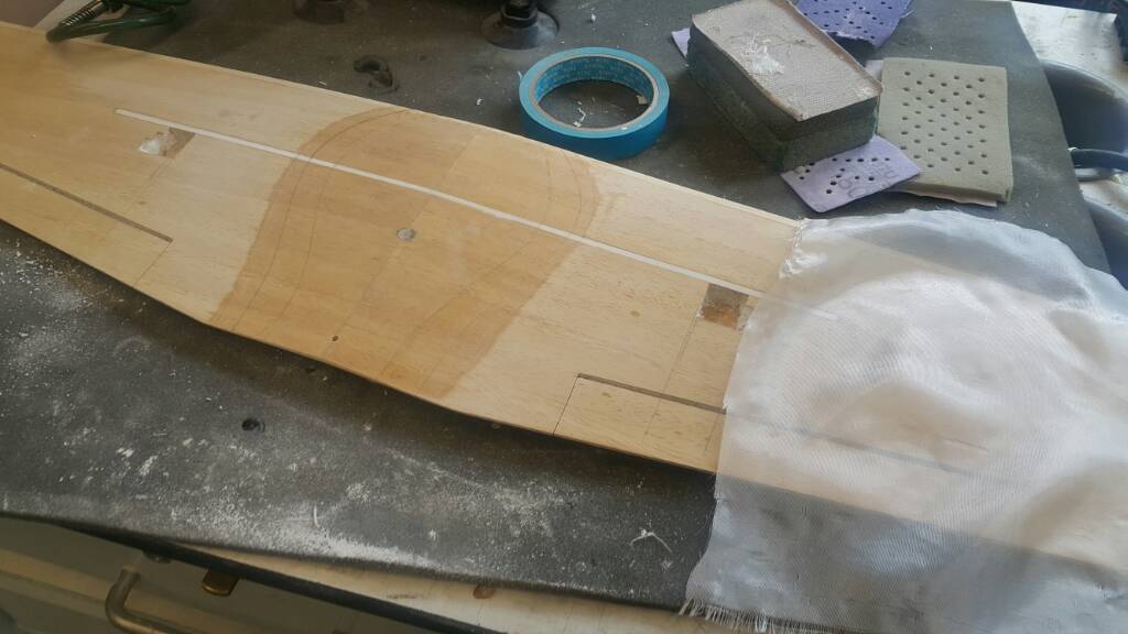

    Vandaag de onderkant van de wing even af geschuurd.
    Het wordt toch altijd een beetje ruw doordat je matjes over elkaar plakt en het hout ook zuigt.
    Ik neem er liever iets meer tijd voor en breng een laatste dunne mat aan . 20200701_172900.jpeg 20200701_174641.jpeg

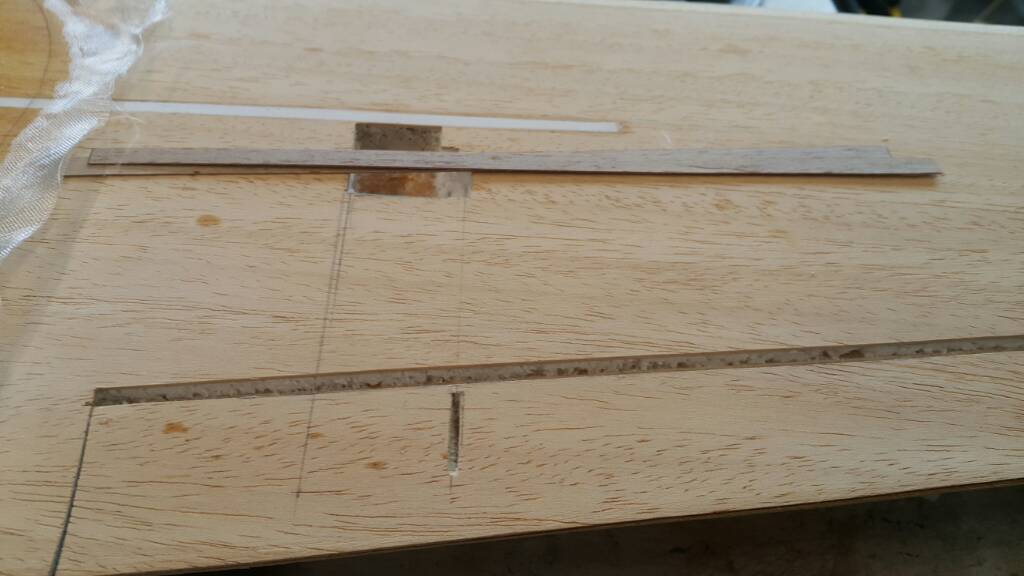

    Hoogteroer sleufje in gemaakt voor de roerhoorn.
    Eerst even afgetekend daarna 2 gaatjes geboord en met een mesje uitgesneden .
    Even met een vijltje bijgewerkt.
    Nu eerst de folie aanbrengen en als dat er op zit lijm ik de roerhoorn er in . 20200703_102543.jpeg 20200703_102607.jpeg

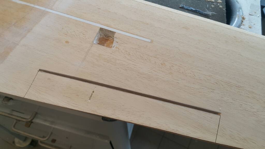

    Ook de sleufjes voor de roerhoorns van de ailerons uitgesneden en gevijld .Dan kunnen die er ook ingelijmd na het bekleden 20200703_173902.jpeg

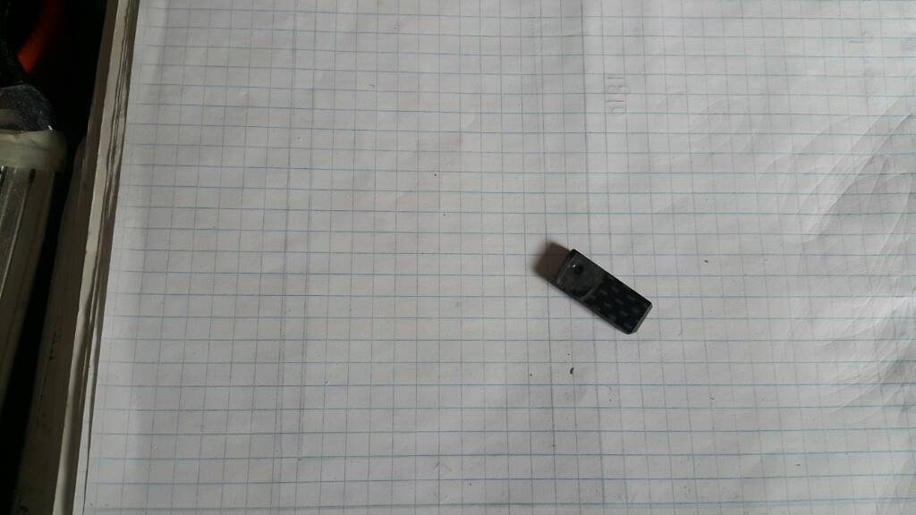

    Ik heb van carbon een vleugelpen gemaakt . Had er ook een ronde pen in kunnen maken maar dit verdeeld de krachten iets meer is mijn idee . Ook omdat een pin precies op de naad komt te zitten en hoofdzakelijk in het schuim. 20200703_170948.jpeg 20200703_170954.jpeg 20200703_173803.jpeg 20200703_173833.jpeg

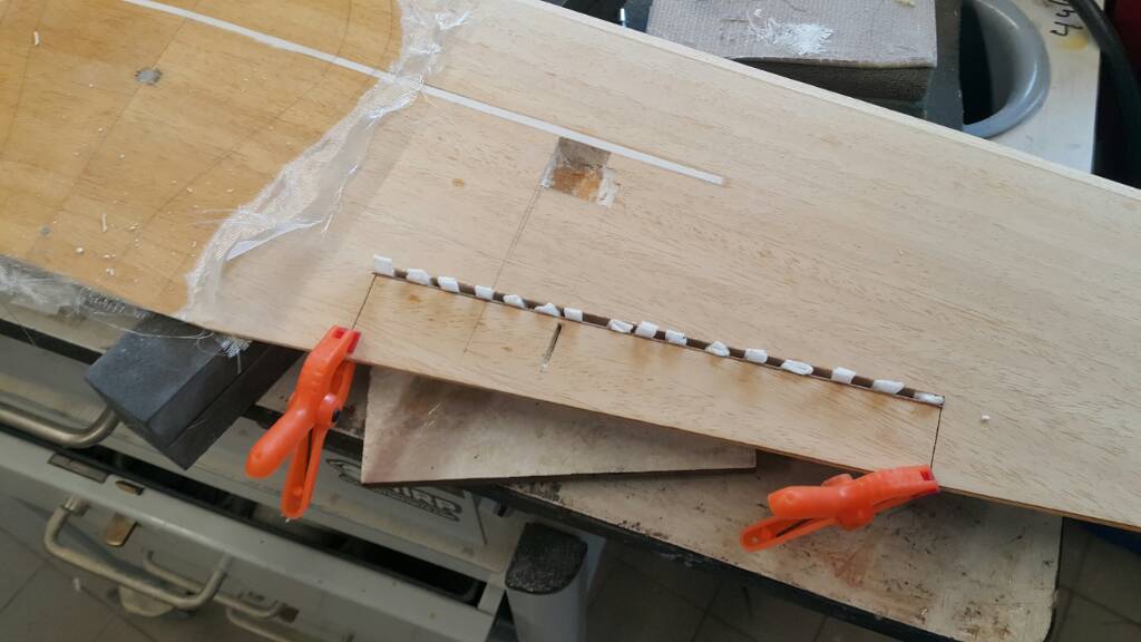

    Bij de ailerons zat je zo tegen het schuim te kijken . Het oog wil ook wat dus strookjes triplex gesneden en deze tegen het schuim gelijmd met bruislijm. Ook weer 2 zijdig heel dun aangebracht. Daarna alles klemgezet met stukjes depron. Na dat alles uitgehard is kun je dat er heel makkelijk uitschrapen.
    Even schuren en het ziet er meteen netjes uit en is ook meteen wat sterker 20200703_195326.jpeg 20200703_201300.jpeg 20200704_101046.jpeg
