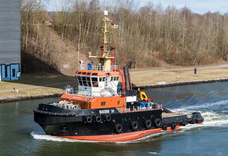

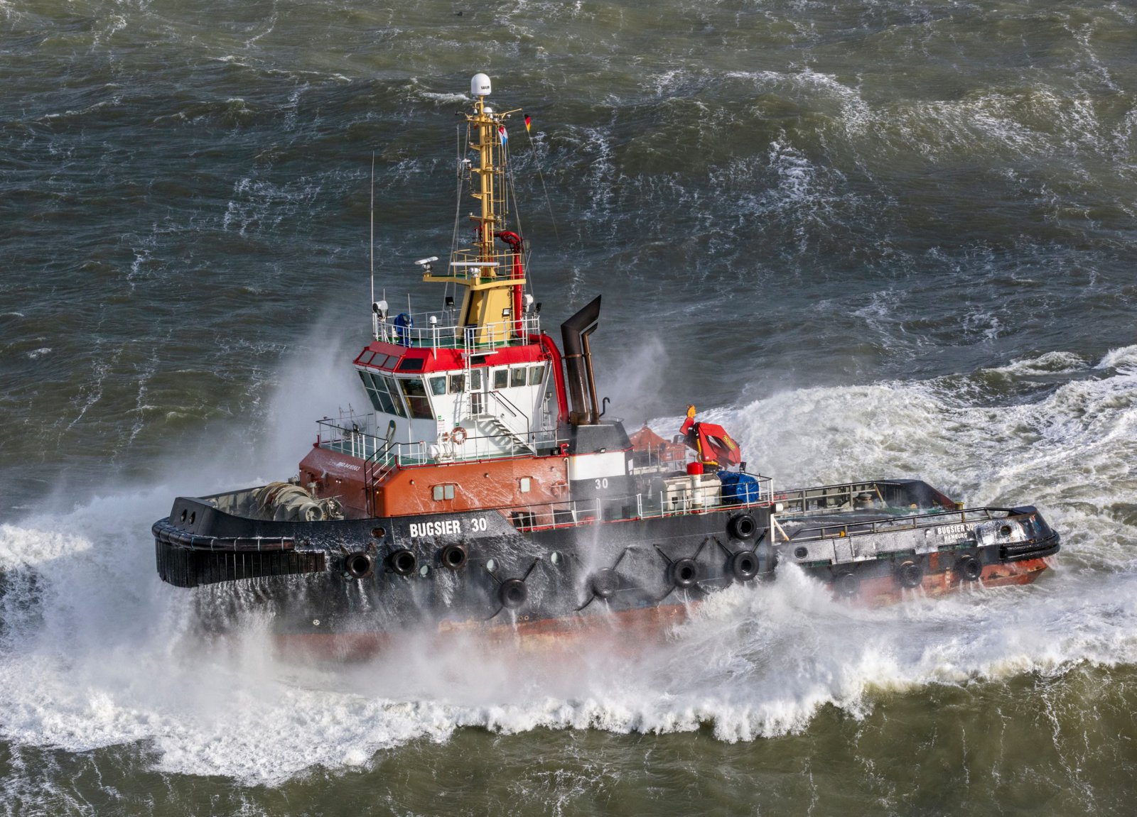

Hey Jan , ik heb de bouwdoos van de FP hier ook bij mij staan en ga daar ook de Bugsier 30 van maken .
GROETJES
RONNY

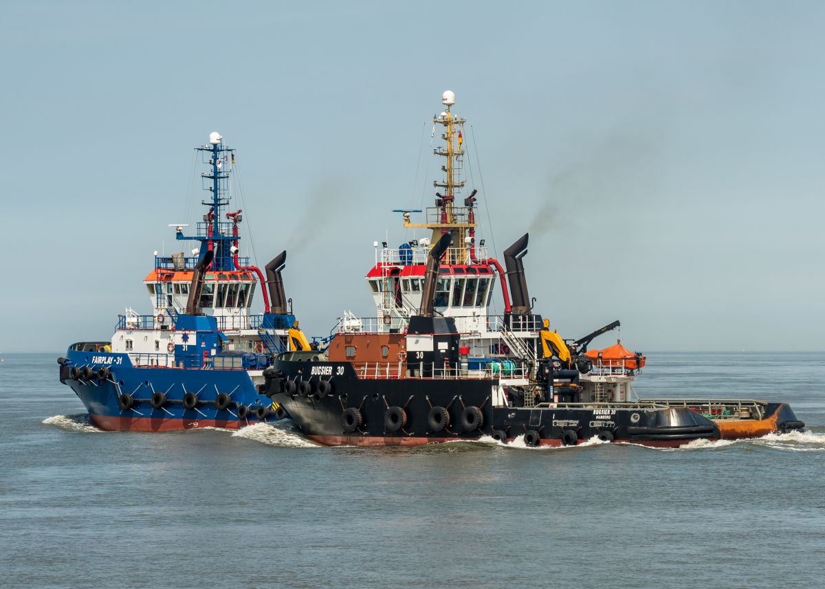

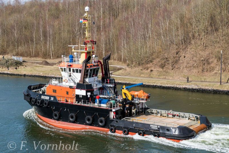

Ik heb nog twee mooie foto's
Groetjes
Ronny
Bekijk bijlage 370649 Bekijk bijlage 370650
Prachtige foto's en schepen
Ik kan bijna niet wachten om er aan te beginnen, eerst de rest afwerken en dan.......
