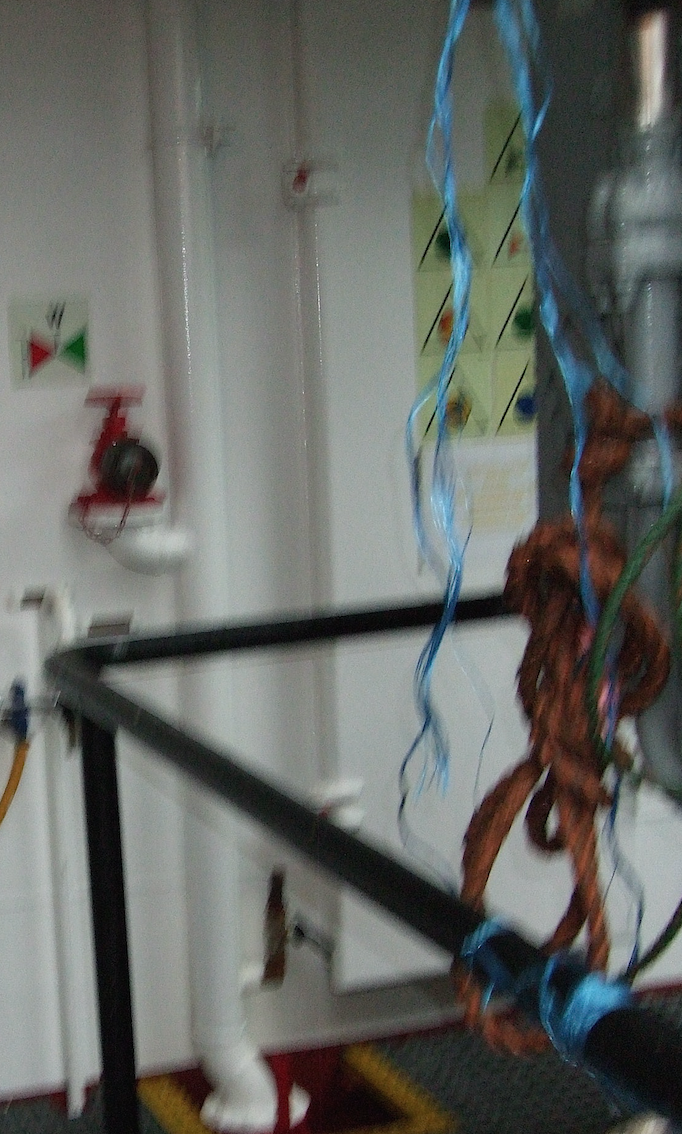

Een vraag voor de schippers of zeelui hier op het forum, welke voltages worden aan boord gebruikt ik weet dat de emergency bus 24V is zoals bij alles bijna maar de hooft voltages zijn die die 230 en 50hz of iets anders?
Nog een andere vraag: kan iemand mij even vertellen wat er eigenlijk op deze logo's moet staan wat ik heb geen betere foto... het zijn die driehoeken op de rechtse deur... alvast bedankt...
Jan, Denk dat er ook wel met krachtstroom wordt gewerkt. 380 of 400 Volt. Zoekend op voltages scheepvaart kom ik nog meer tegen. O.a. een pdf publicatie van Blokland. Zie geen kans om via de tablet de link te kopiëren. Alsnog via de laptop. Gr. Klaas.
https://fhi.nl/app/uploads/sites/42/2015/04/Blokland.pdf
Hallo JaFa,
Deze stickers zijn de veiligheid symbolen (IMO ) . Bij deze rechtse deur zit waarschijnlijk het "safety station" , met de bediening van de vaste brandblus (CO2 of FM 200) installatie, de noodstoppen van de ventilatie , de bediening van de SOS afsluiters in de brandstof systemen. Ook de sticker bij de brandkraan , links op de foto , behoort bij de veiligheid symbolen. Ook bij ventilatie openingen horen soortgelijke stickers.
Hierbij PDF van IMO stickers.
Gr.Menne.
PS ik volg met grote belangstelling je bouw, ik vind het in 1 woord : GRANDIOOS !!

@ Klaas, bedankt dan kan ik de "elektriciteit" boxen labelen, ik heb wel foto's maar het 1 en ander is eigenlijk niet leesbaar vandaar mijn vraag THX!!!
@Menne, kei goed!!! ik was op google ook op deze uitgekomen, nu iemand anders het bevestigd ben ik zeker, nu ga ik die pdf eens lezen zodat ik erachter kom welk symbool nu waar moet, daar gaat ook wel even tijd in zitten... Tof dat je het een leuk verslag vindt! ik kan me er wel in uitleven, misschien is het soms wat te pietluttig maar laat ons hopen dat er een leuk model uit komt.

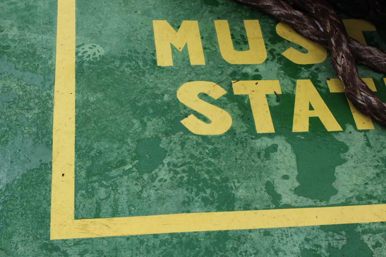

Bedankt heren voor al jullie input, maar ik zit nog met een vraag voor het dek, wat staat er op deze halve markering?
Alvast bedankt!
jullie hebben het al door waarschijnlijk het is decal tijd...
