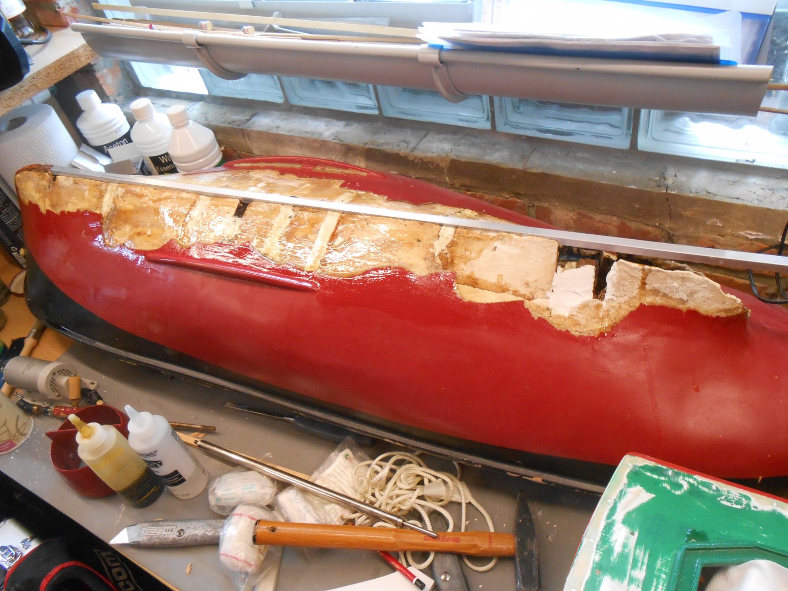

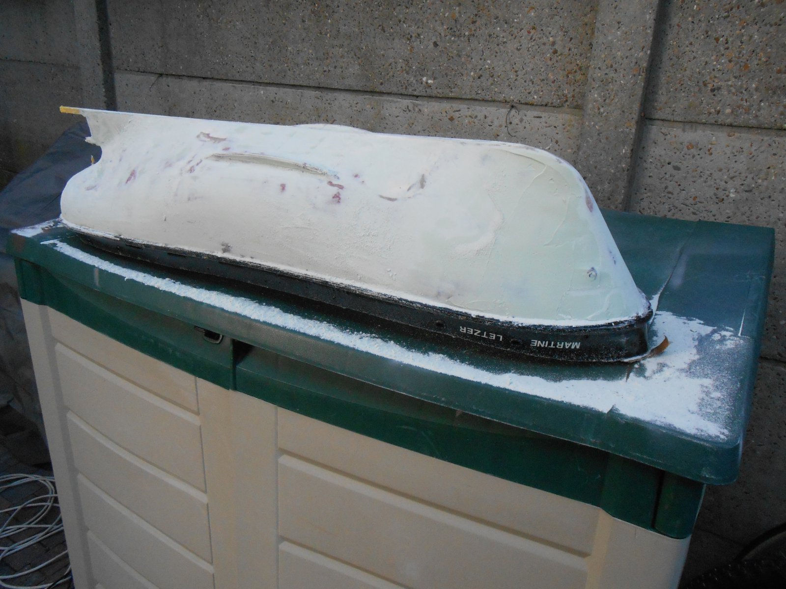

Ikzelf ben bezig aan een renovatie van de Martine Letzer , iemand had hem laten vallen (is geen kleintje , 130cm lang) en de romp was stuk , schroef en roer stuk , delen van de bovenbouw stuk , enz....
De romp heb ik al helemaal terug in orde gekregen , nieuwe schroefas , nieuw kokerroer , verschansing hersteld en nu ben ik bezig met de opbouw en de onderdelen op het dek .
Nog wel een hoop werk maar hij komt terug in orde in alle glorie .
