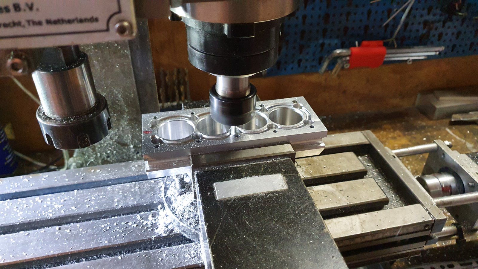

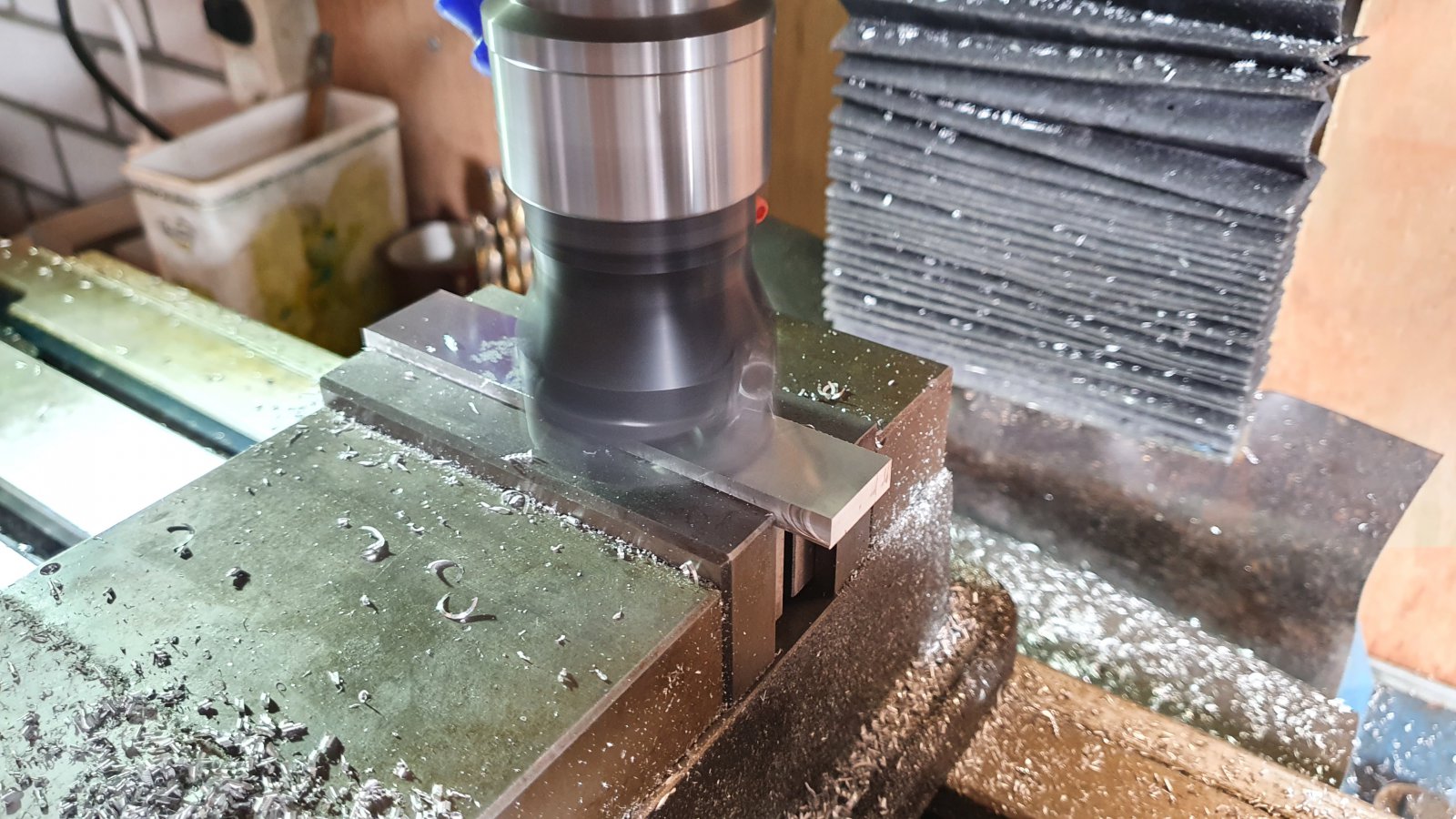

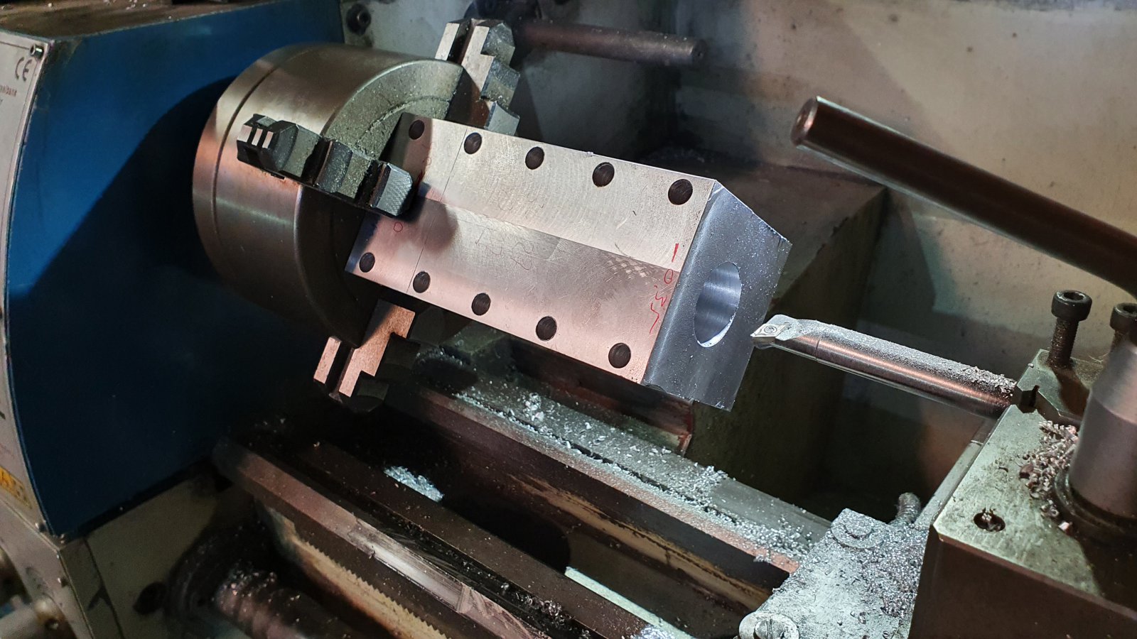

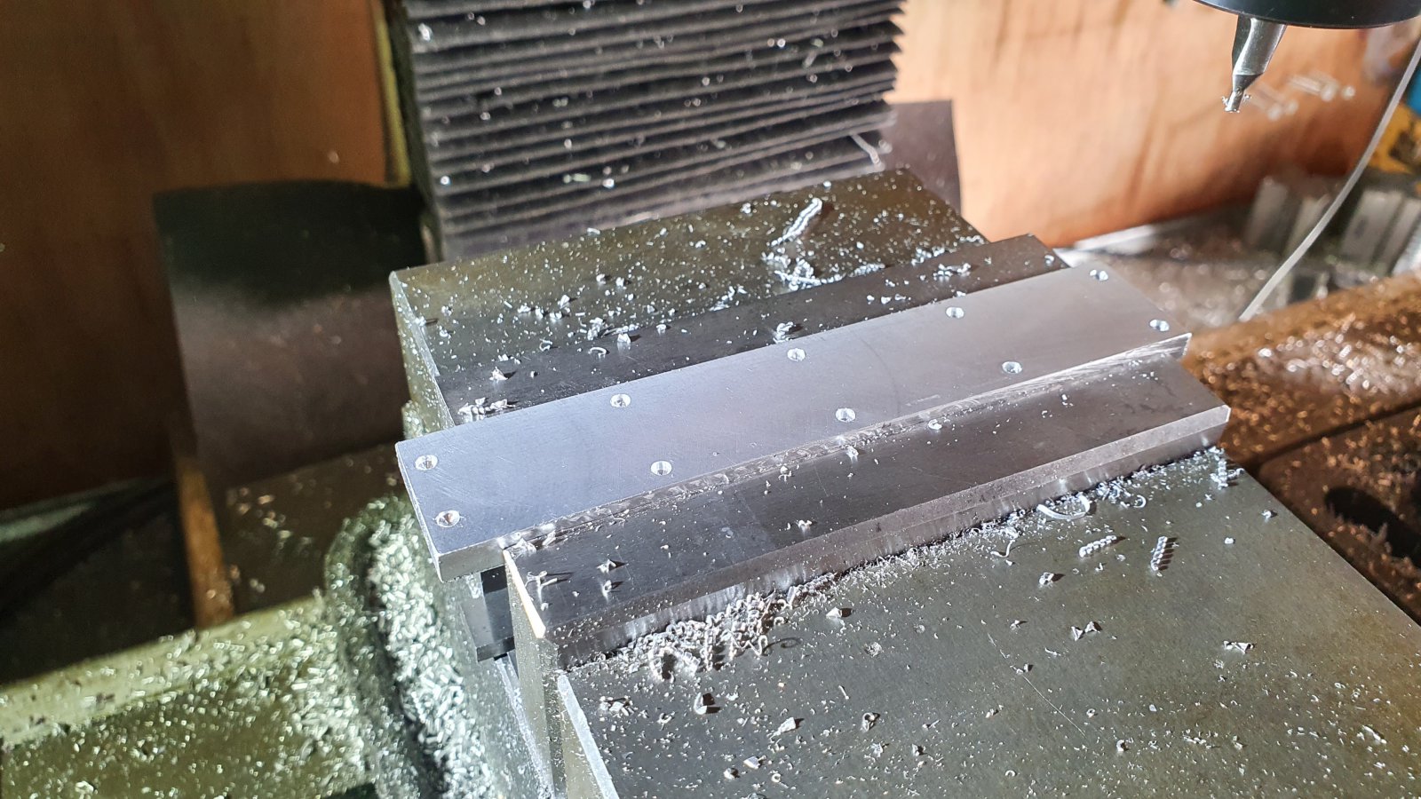

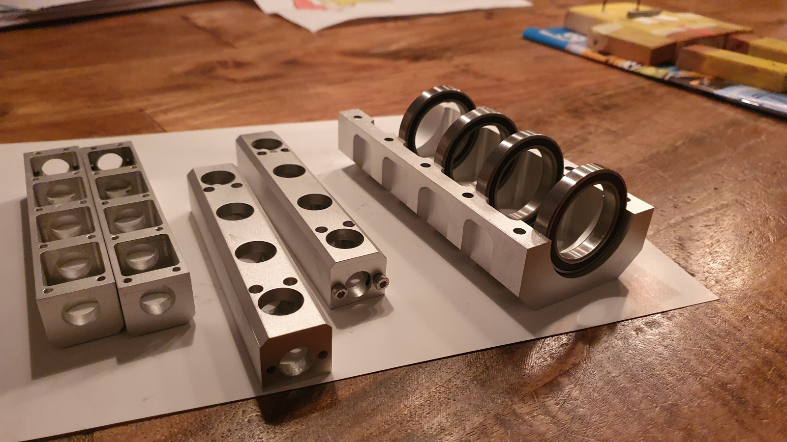

Ik ben na een hele tijd me met andere dingen bezig gehouden te hebben toch maar weer aan het bouwen geslagen.
De bedoeling was eigenlijk om mijn radiaal af te bouwen maar daar miste ik een beetje de drive voor.

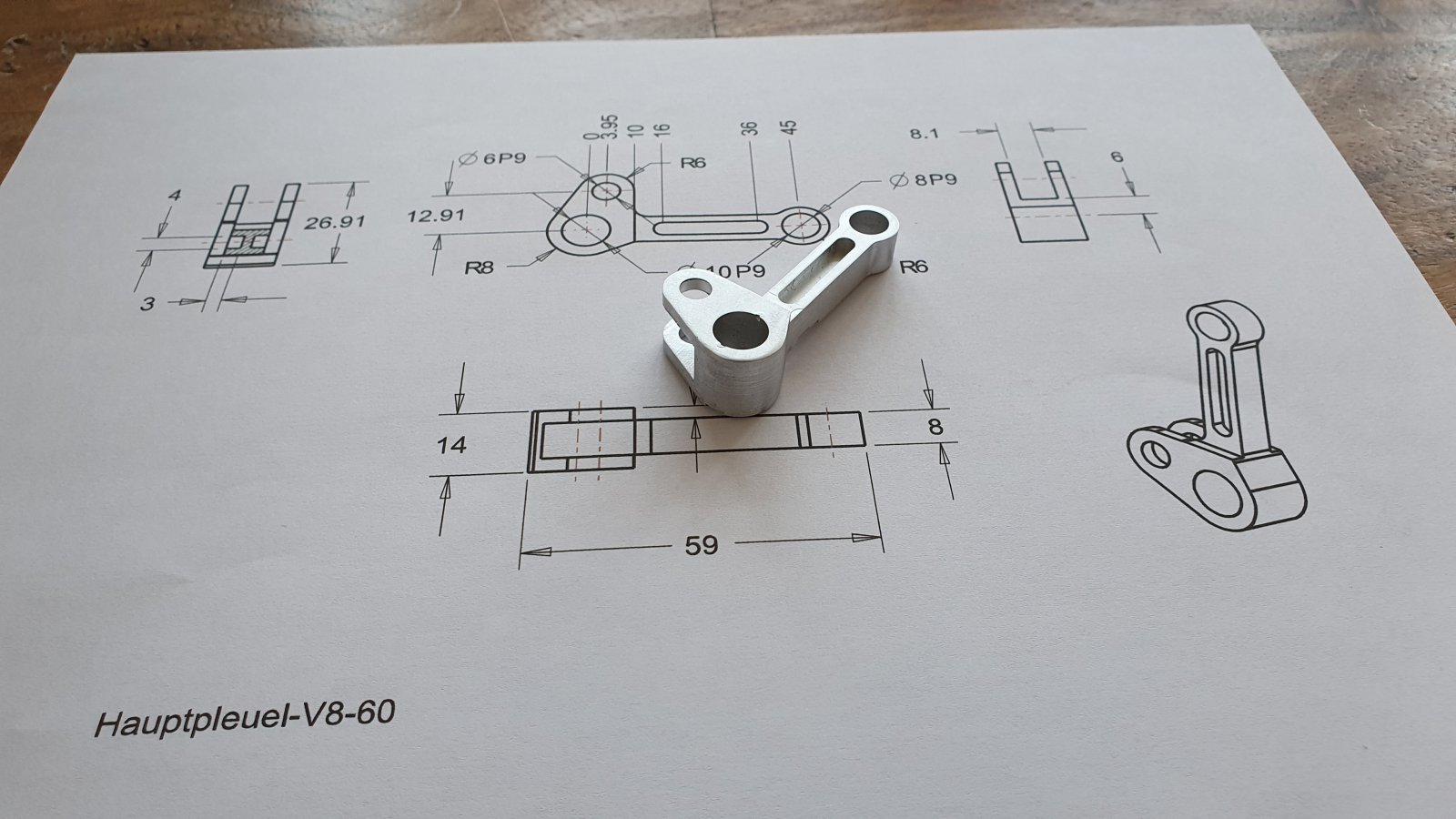

Toch maar begonnen en toen ik de eerste cilinderkop verprutst had dacht ik voor de gein uit dat stukje alu een simpel onderdeeltje te gaan maken van de v8 waar ik al heel lang plannen voor had en af en toe wat cad tekeningen van had gemaakt om mezelf fusion 360 wat eigen te maken.
Maar goed,eenmaal begonnen was er geen weg meer terug en ben ik verder gegaan met de V8.
Ik maak de radiaal ook nog zeker af maar aangezien het mij toch om t bouwplezier gaat eerst maar dit 8 cilinder projectje.

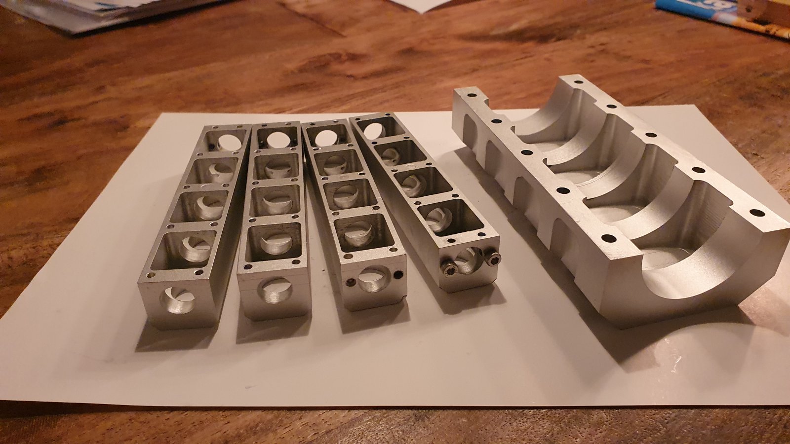

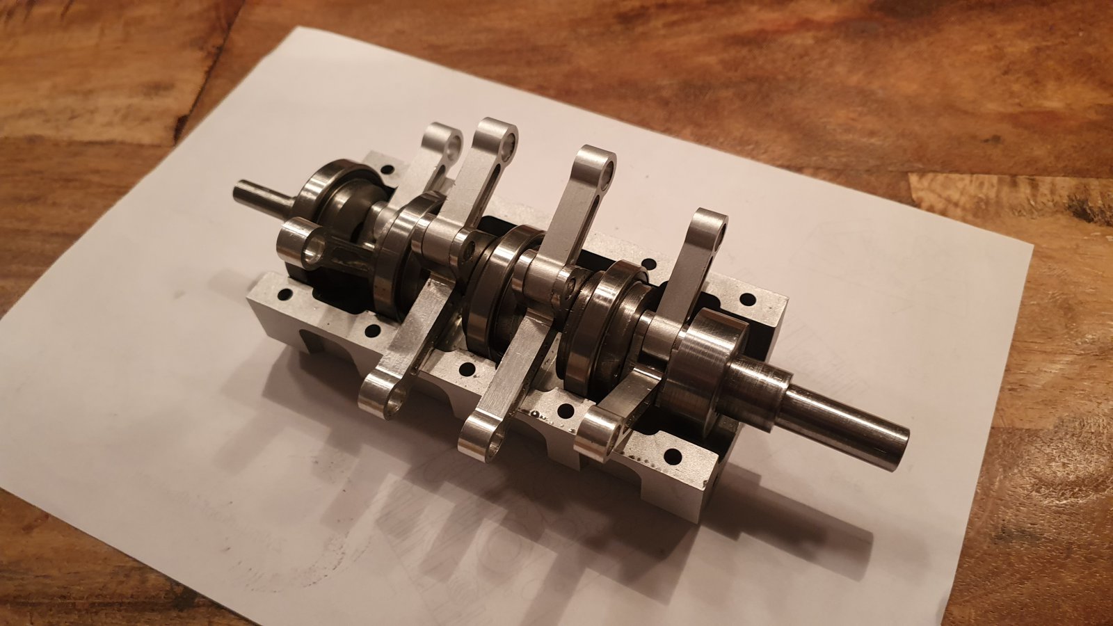

Ben al een week of 6 bezig en dacht dat het wel leuk was om vanaf nu mijn vorderingen te delen op t forum.
Het gaat over een vloeistof gekoelde 60 graden V8 met 83 cc en 4 bovenliggende nokkenassen met 2 kleppen per cilinder.
Gebaseerd op de ontwerpen van Hubert Schillings en Rolf Luther.
Ontsteking weet ik nog niet,glow of electronisch,word alweer onrustig als ik daar aan denk.
Eerst maar eens bouwen.
