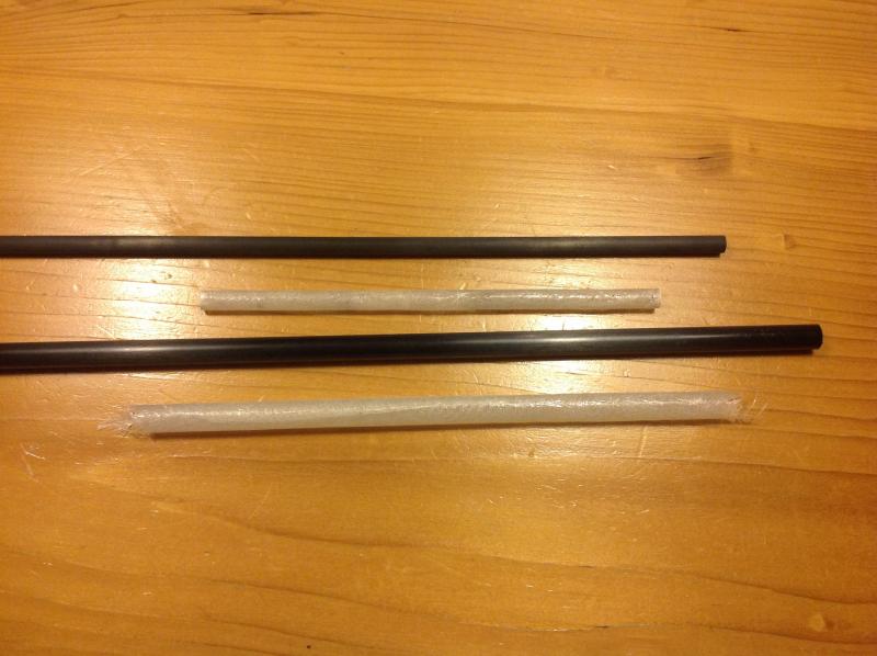

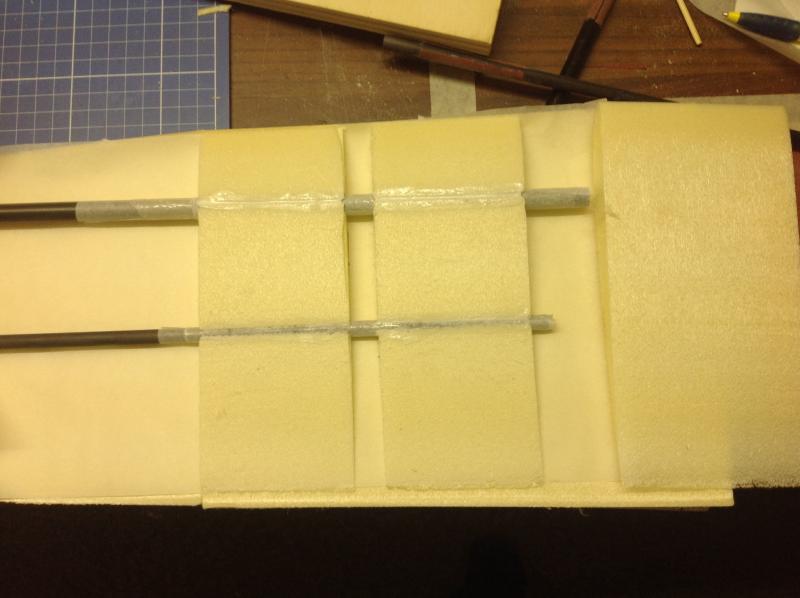

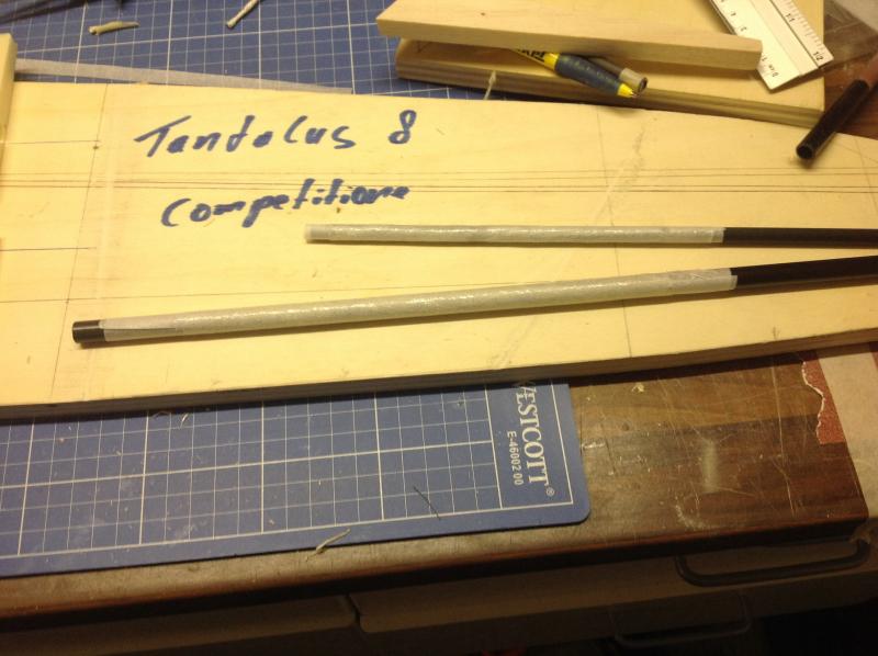

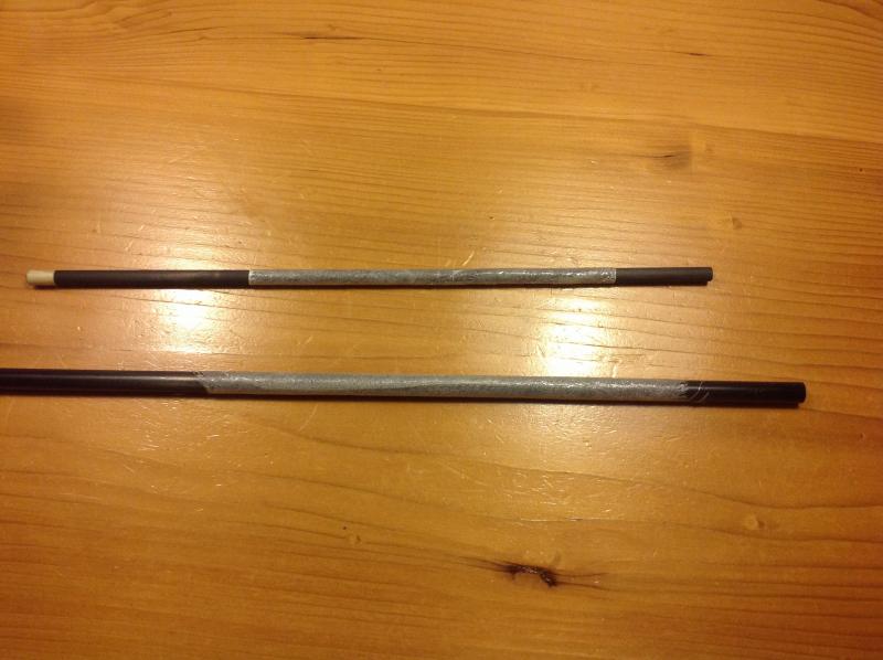

Nou ja! Met een hoop geklooi gister kokertjes gerold met bakpapier en huishoud foli
Blij dat ik vroeger shag gerookt heb!
Iemand een idee hoe je ingesopte mat strak om een buisje rolt?
Het resultaat is igg bruikbaar!
full
full

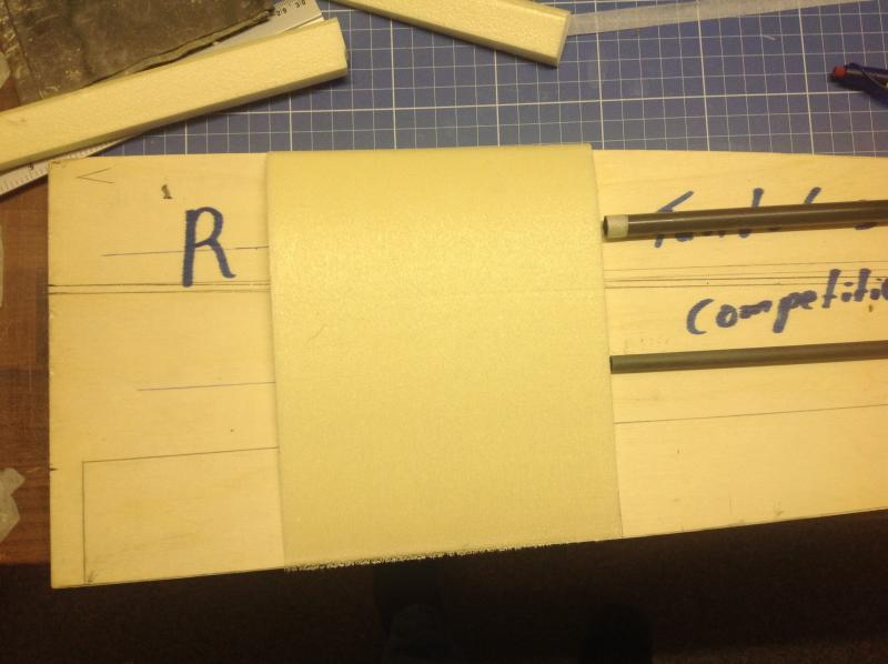

Volgende stap is de uitsparing voor de kokertjes in het vleugelpaneeltje snijden!
Eerst een malletje maken!
Testje ging aardig met een simpel malletje

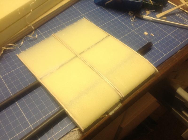

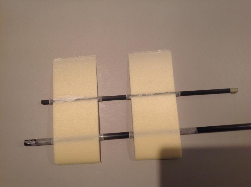

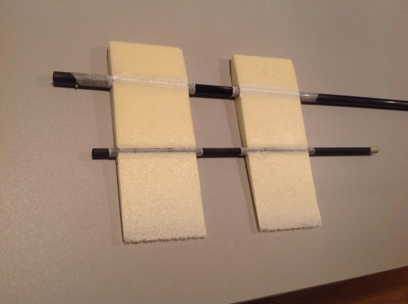

De grote buis ging perfect,
full

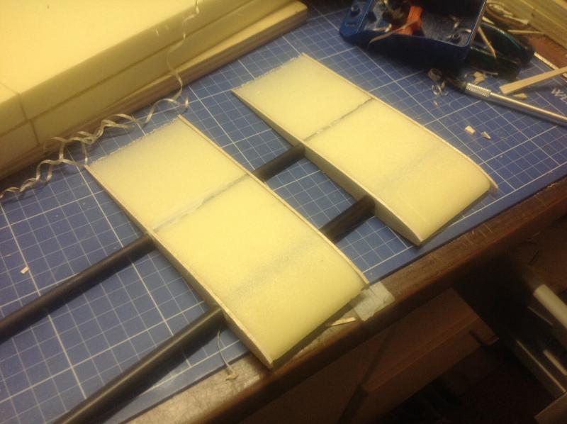

Bij de kleinere ging het paneeltje door midden!
full
Ik heb de buis daar ingeschuurd en is wel bruikbaar verwacht ik
full
Volgende stap is het paneeltje doorsnijden en 4 balsa ribben plaatsen.

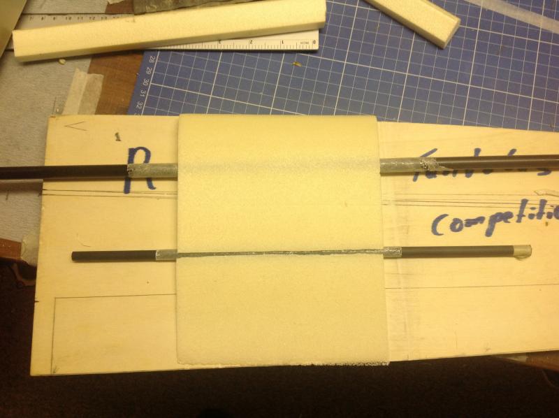

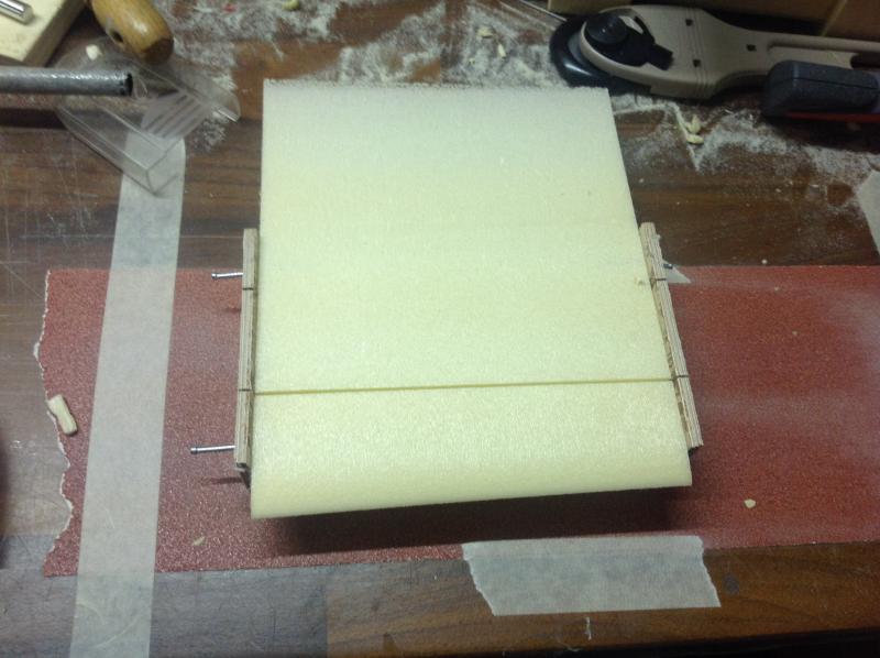

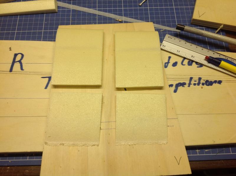

Na nog wat denkwerk, (lees slecht slapen :red.) besloten om niet eerst de ribben te maken maar eerst de kokers in te lijmen, ik kan hem dan tussen de schalen perssen waardoor het profiel zo veel mogelijk in takt blijft.
Na het drogen zaag ik de kokers door en lijm daar de balsa ribben over. Die ik dan ook weer makkelijk in vorm schuur tenopzichte van de kern.
Dus eerst de vleugelbuis weer in de koker met bak papier om vast plakken te voorkomen!
full

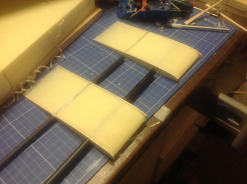

De kern in twee gesneden
full
Ff passen in de schaal op een laakje bak papier
full

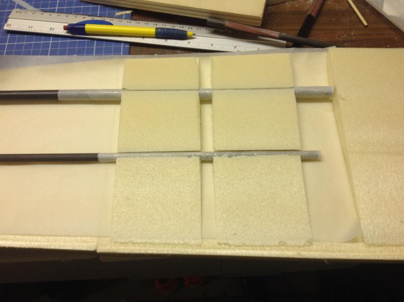

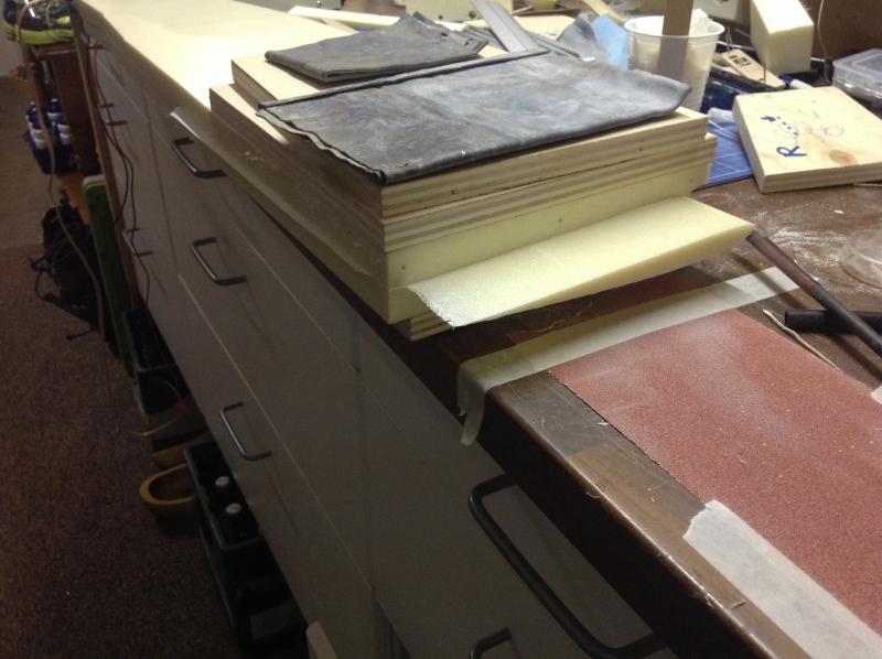

Inlijmen met epoxy en micro baloons
full
Inklemmen tussen de schalen met een laagje bak papier
full
Nu maar weer 24 uur wachten..... Ze zouden eigenlijk ook kicker voor epoxy moeten uitvinden

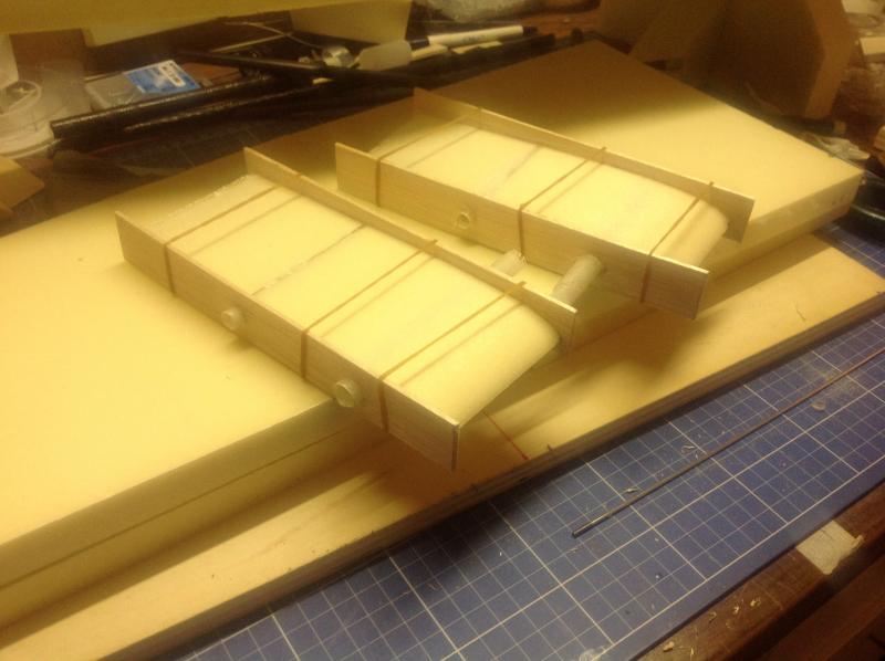

Toch nog even wat gedaan!
Ribben geplakt, en na drogen grof bijgesneden, en wat grof geschuurd!
De ribben moeten nog wat verder geschuurd worden maar het geeft een goede indruk!
Het past, is stijf en mooi recht, we gaan vrolijk verder dus!
