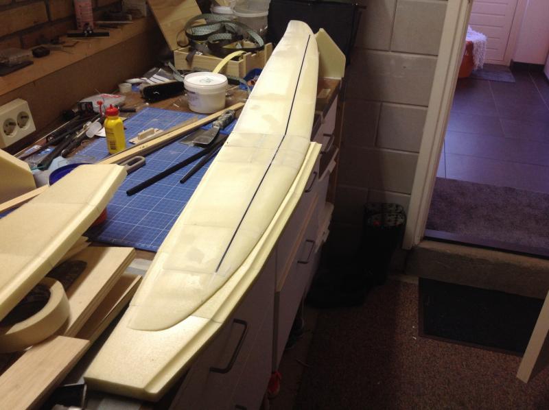

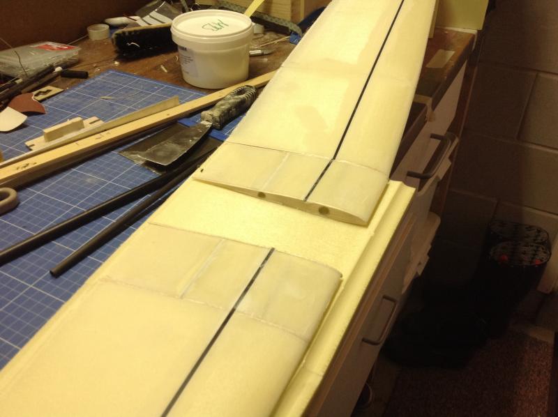

Liggertjes ingelijmd en geplamuurd,
Alleen nog even schuren, koolstof op de neuslijst en keflar voor het scharnier, en dan kan hij de zak in!

Even een vraagje voor de kenners,
Ik ga baggen met 100 grams spreadtow! Ik moet straks de lijn terug vinden waar ik de huid door moet snijden,
Zie je een spleet van o,5 mm duidelijk terug?
Ik wil namelijk het patroon netjes door laten lopen.
Of kan ik beter een mylar flapje snijden die net een paar tiende groter is dan het profiel?
Groetjes!

Ga je de vleugel in een keer baggen? Dan zou ik er eerst hardpoints in maken. Hoef je dat nier achter te doen
Hey Robert, nee ik bag de twee helften wel in twee, maar ik wil de deelbare vleugel in een keer doen, en dan na het baggen de huid doorsnijden om hem weer te delen, ik moet dan wel precies kunnen zien waar ik hem moet delen!
Vandaar mijn vraag of je een smal naadje makkelijk ziet door 100grams.Spreadtow?
Mijn idee is om een 0,5 mm stukje mylar tussen de naad mee te baggen zodat de twee helften niet aan elkaar kunnen plakken, ik hoop dat ik het naadje makkelijk kan zien dan kan ik de helften met een scherp mesje van elkaar los maken!

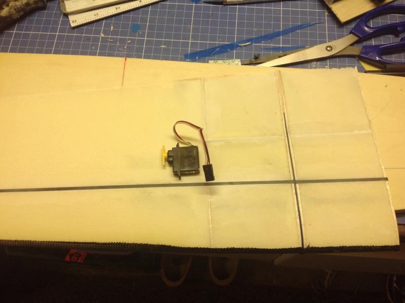

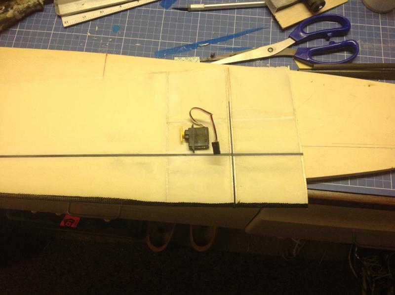

Even jullie mening pijlen
Servo tussen de twee vleugelbuizen in of buiten de twee buizen?
Wat ruimte betreft komt tussen de buizen me beter uit, maar verzwakt dit de vleugel op een belangrijke plek, of is dit juist de beste plek omdat de vleugel hier al sterk is door de twee buizen en is de servo dus buiten de buizen juist een verzwakking?
Ik ben benieuwd wat jullie mening is!
Tussen de vleugelbuis

Net buiten de vleugelbuis

mmm, ja, mmmm. welk systeem ga je gebruiken om de ailerons aan te sturen? bij topdrive zul je buiten de buizen moeten blijven....qua sterkte denk ik dat ertussen weer sterker is dan er voorbij. Als je er geen probleem mee hebt dat de stuurstangen buiten de vleugel lopen zou ik de servo's tussen de buizen plaatsen, tegen de ligger aan, goed insmutsen met epoxy en microballoons. Stuurstang aan de bovenkant heeft mijn voorkeur in dit geval, ivm het blijven hangen met de stangen en hevels in hoger gras ed..
Hmm! Ol het wordt tussen de buizen! Ik zal de achterste buis vastlijmen dan kan ik er en gaatje in maken aan het einde om toch met topdrive te werken!
Bedankt allemaal
