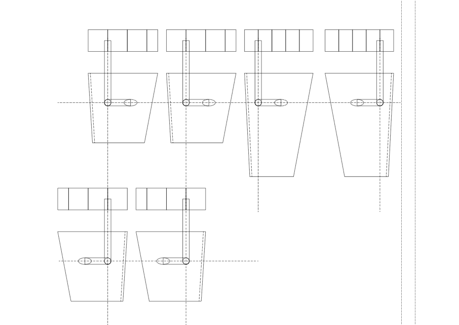

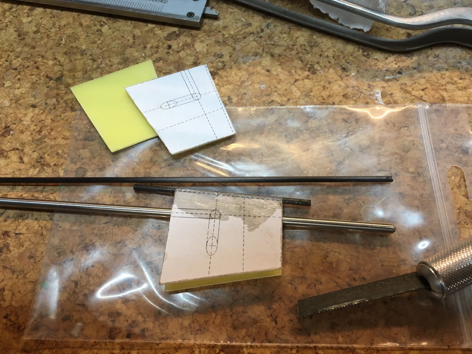

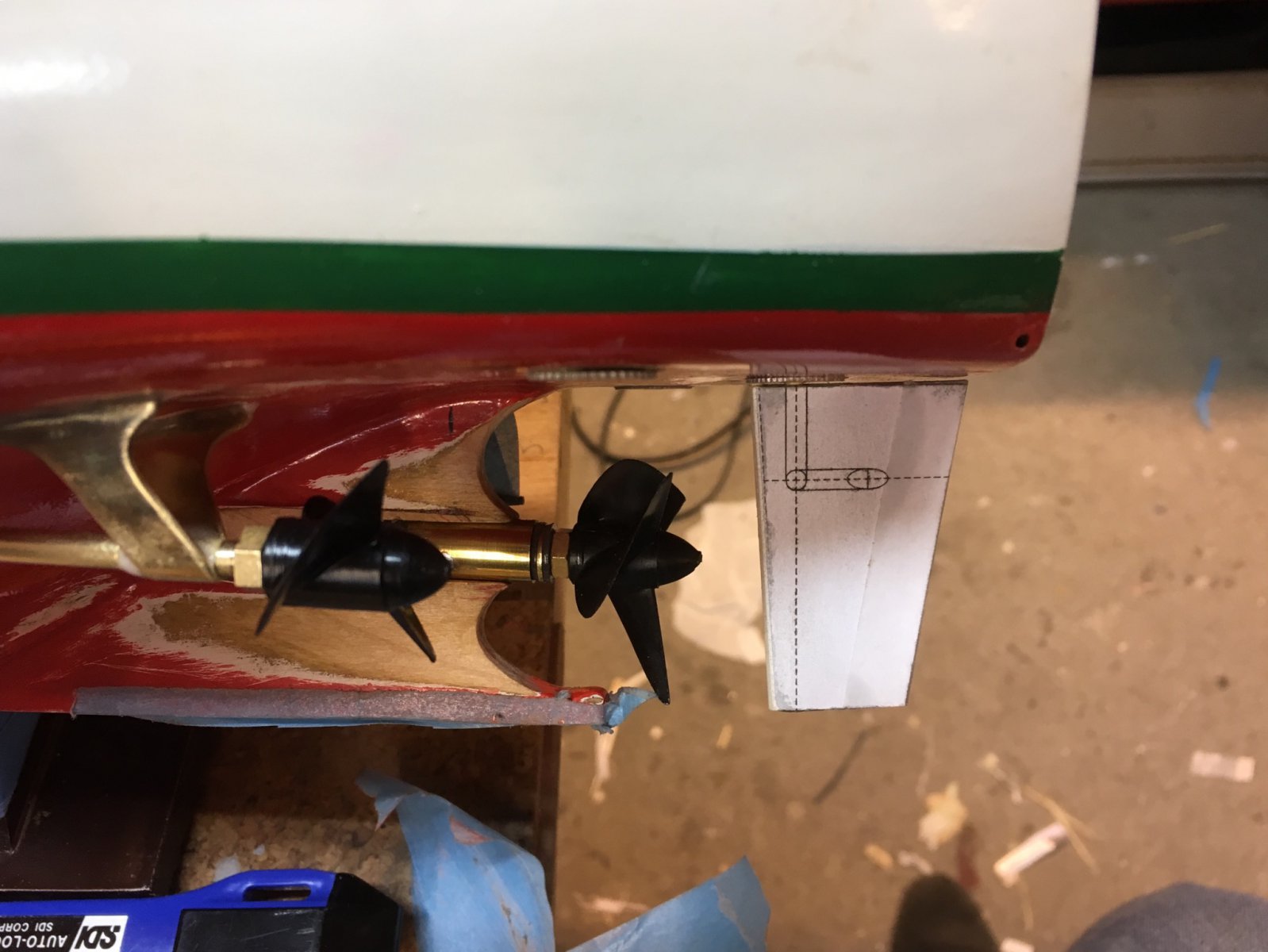

En de roeren eens uitgetekend in een eerste opzetje...
Wederom eerst maar eens in karton te testplakken...

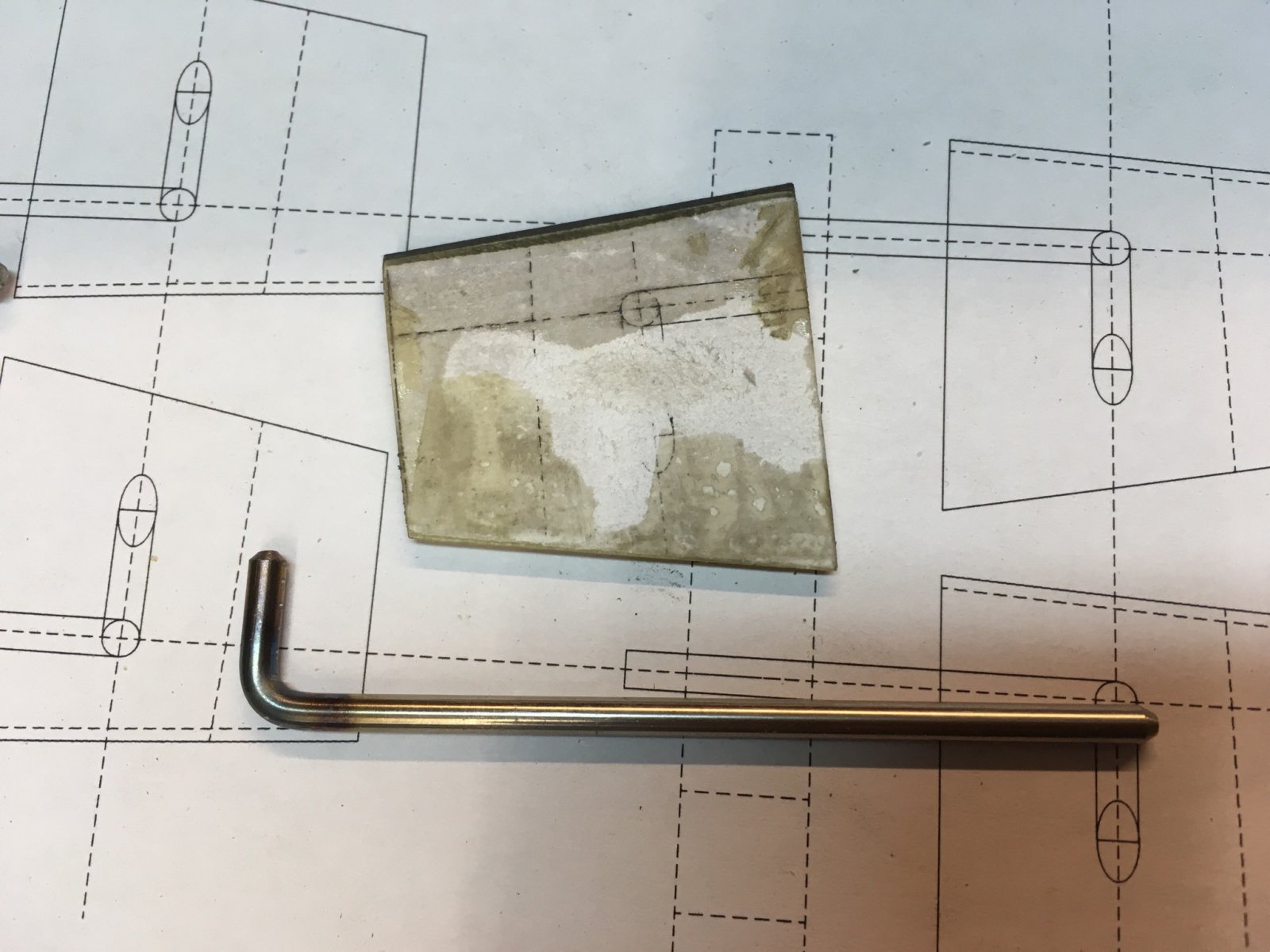

Daarna in dunne epoxyplaat uitwerken... Roerkonengènnen uit RVS rondstaf 3 mm
Haaks buigen, de hoekjes even kort 'week' maken door stevig te verhitten, anders breekt het...
Min of meer 1:1... meer veel vertonning in het beeld.
Zit een beetje in de buurt van de DGzRS bouwplannen.
Hoop niet dat er iemand komt nameten met een schuifmaat, of het wel klopt!
De druppels er in bouwen is vers 2...

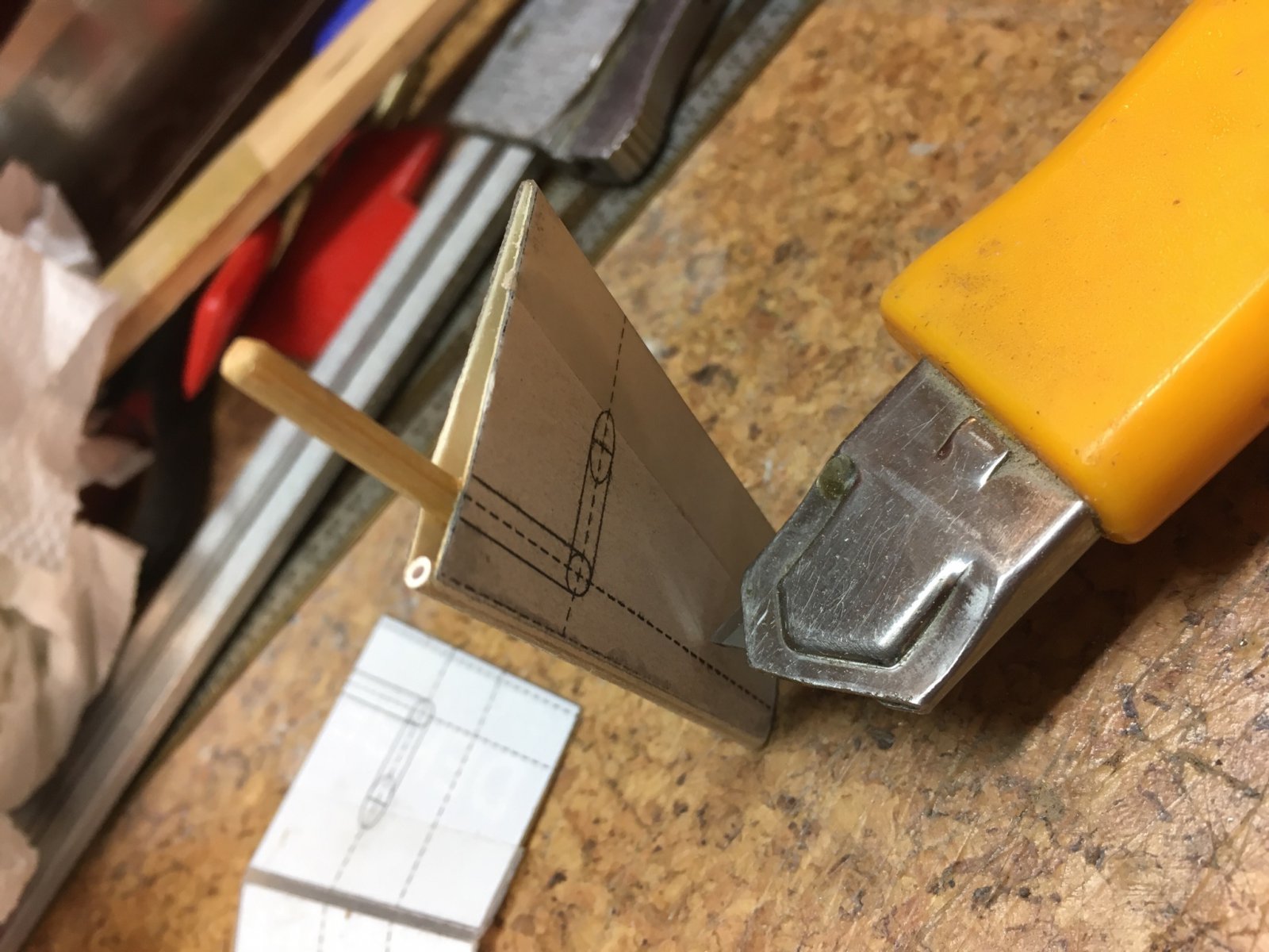

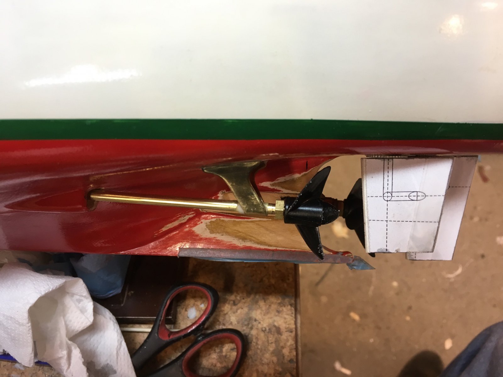

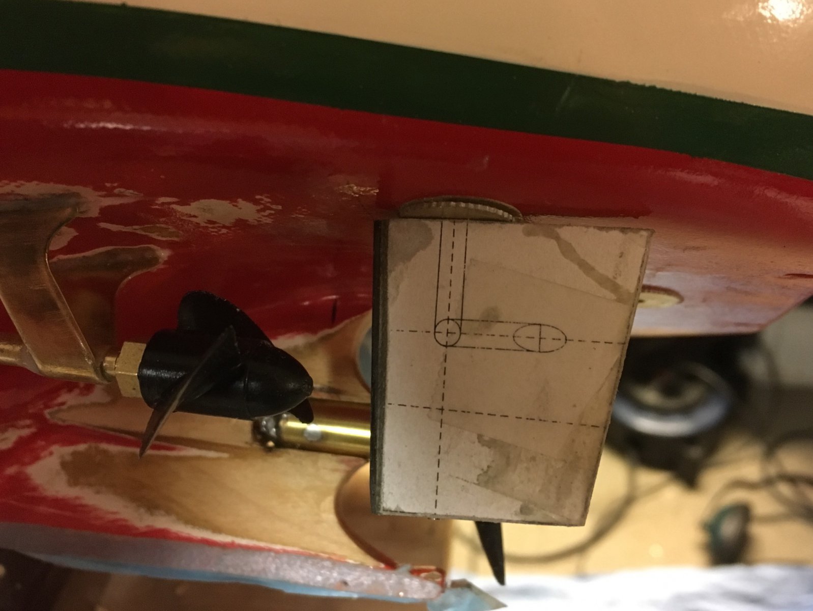

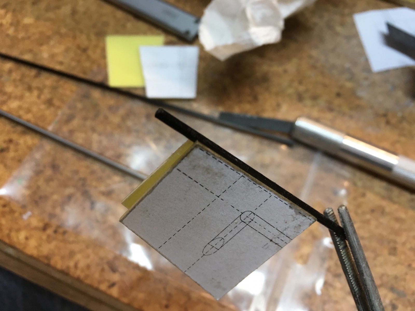

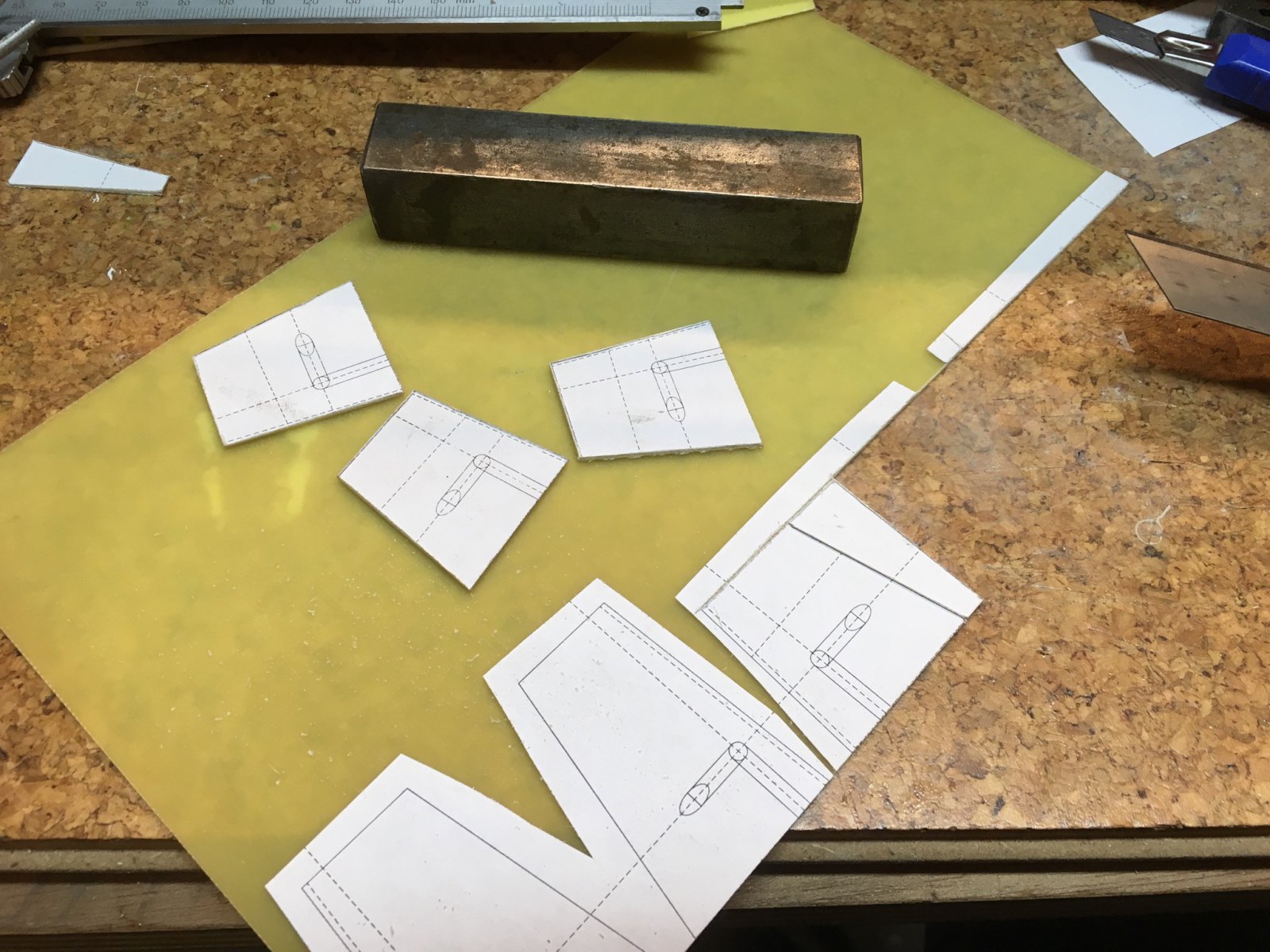

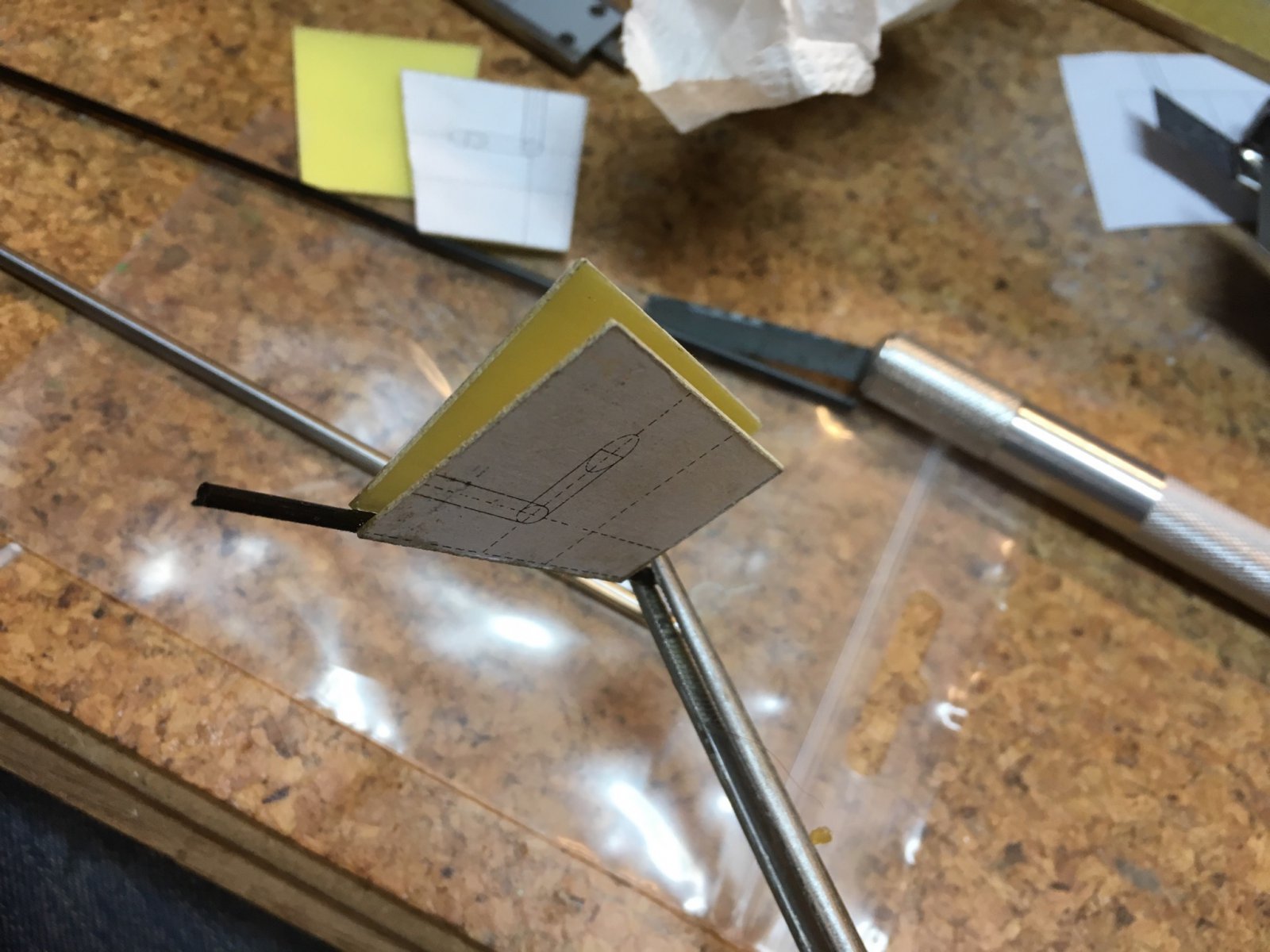

Aldus... even aan het schetsen geweest. In dun karton, beplakt met print. Satéstokjes... en tape. Werkwijze verkennen, wat het oplevert.
Plakken en knippen...
Eerst de voorlijst met CA, dan het houtje en vervolgens de achterlijst...
opletten dat je het goed richt en niet scheef plakt...

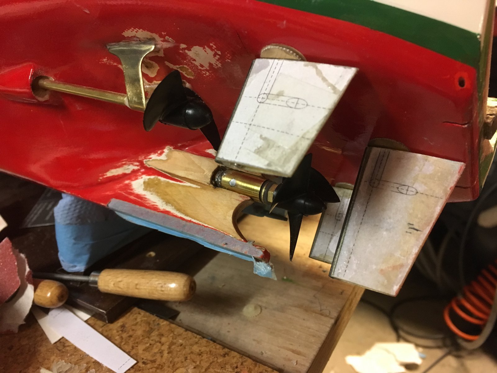

Middenroertje... misschien fractie korter... paar mm...
Bakboord roertje...
En nog even de zaak onder een andere invalshoek...
Tot zover maar weer...
Gr Bas

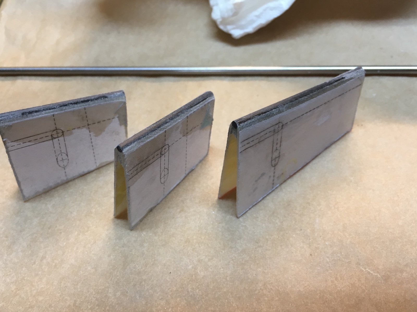

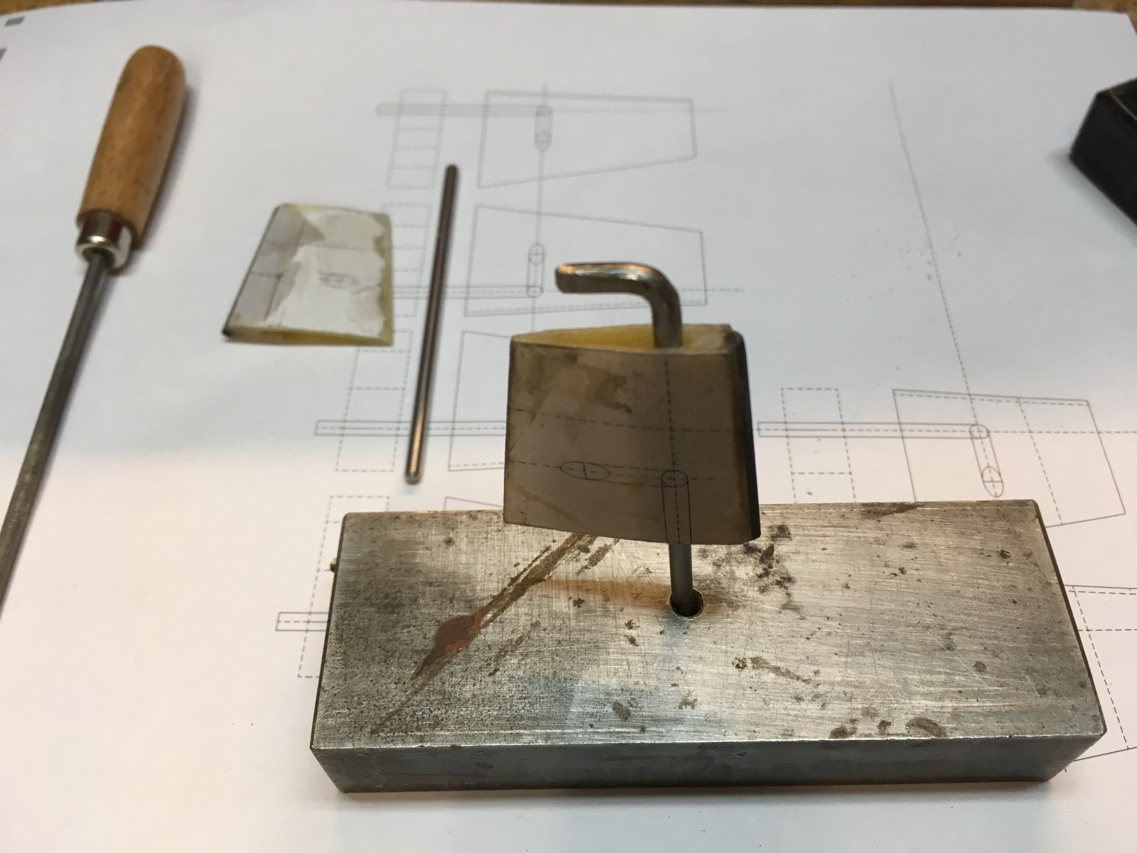

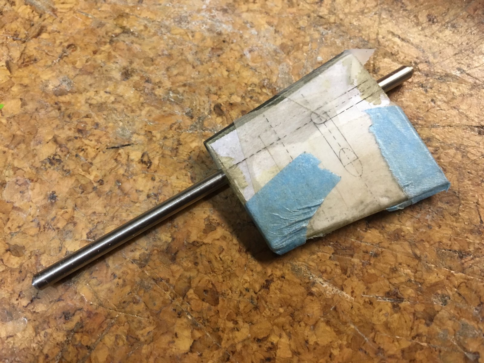

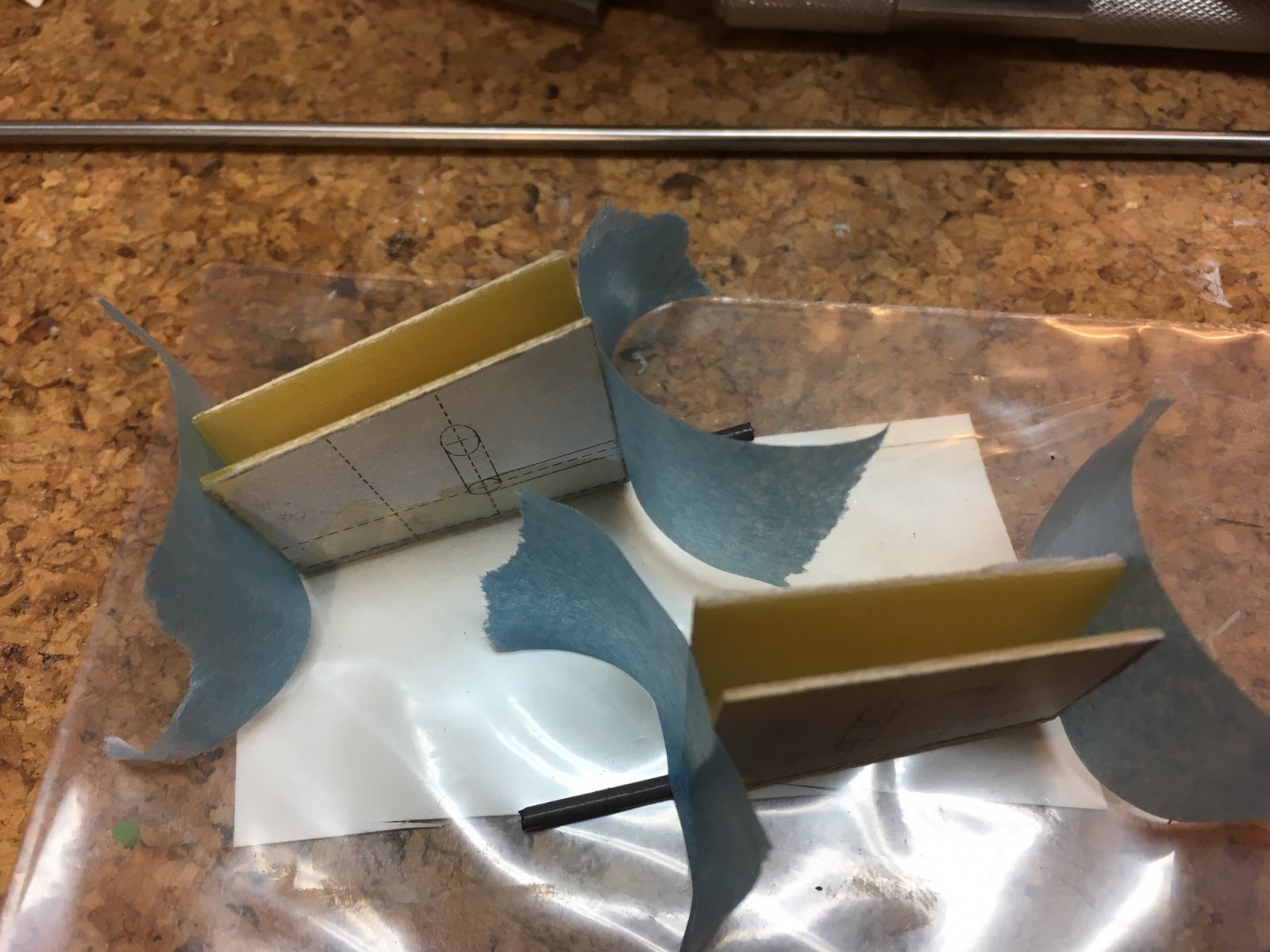

Vorderingen. Roeren.
Eerst de vormen snijden uit epoxyplaat. De printjes erop geplakt met losbare spuitlijm.
Goed insnijden, daarna kan je het materiaal losbreken, gelijk styreenplaat.
Voorlijst plakken met dunne CA, als voorlijst een M2 rondstaf carbon vliegerstaf.
In de print een referentielijn voor recht plakken. Beter om te mikken.
Dan de zaak zekeren met UHU Endfest, 2K epoxy. Bekisting uiteinden met tape, opdat de lijm
blijft zitten waar het moet, dan de lijm aanbrengen. Dat is dan nog een stroef goedje.
Maar in de oven vervloeit het naar dun, zakt het keurig naar onderen.Versterkt de voorlijst,
want zo een carbon stafje splijt even hard als een houtje.
Vlot uitharden bij 85 graad, iets van 35 minuten. En heeft het behoorlijk sterke.
In het doosje staat een staffel welke eindsterktes kunnen worden gehaald.
De lijm heeft mooi gevloeid... tape kan weer weg... Top!
Dan de zaak getrimd van de uitstekende carbon stukjes rondstaf.
Tijd om de asjes te gaan voorbereiden. Met het verlijmen van de asjes
en de achterlijst komt en een mooi 'vleugelprofiel' in het geheel te staan.
Tot zover...
Gr Bas

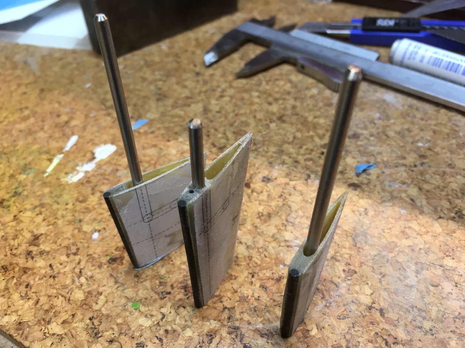

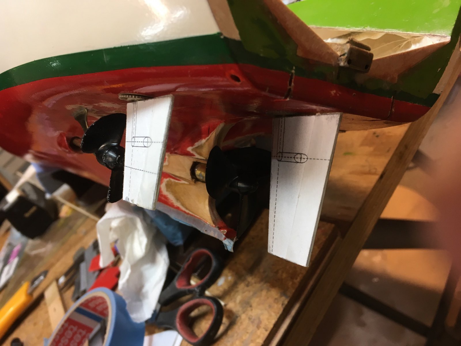

Eerst de roerkoningen buigen voor verband. De tips daarvan schuin slijpen.
Bedoeld tegen doldraaien. Een borging. Op de schets riant getekend. Zo groot hoeft het
niet. Verlijmd ingesloten. Het M3 rondstaf mishandeld met dremel voor betere hechting.
Ben nog wel eventjes daarmee bezig.
Zijn de holle ruimtes gevuld met epoxy, uitgehard... dan ga ik de roeren nog iets meer in model
schuren. So far, so good!

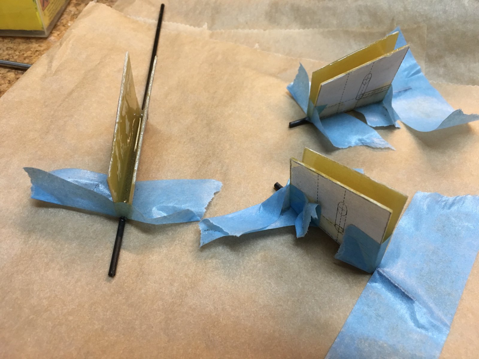

En het gaat naar m’n zin. Oventje draait overuren. Asje nog niet verlijmd.
Maar het staat goed... en vooral recht... haaks!
Getapet met heldere polyester tape.
Daarna op 1 mm op de achtelijst geklemd de oven in om snel te harden met UHU-Endfest.
As ook hier niet verlijmd. Maar vrij geplaatst om de vorm te garanderen...
Gr Bas

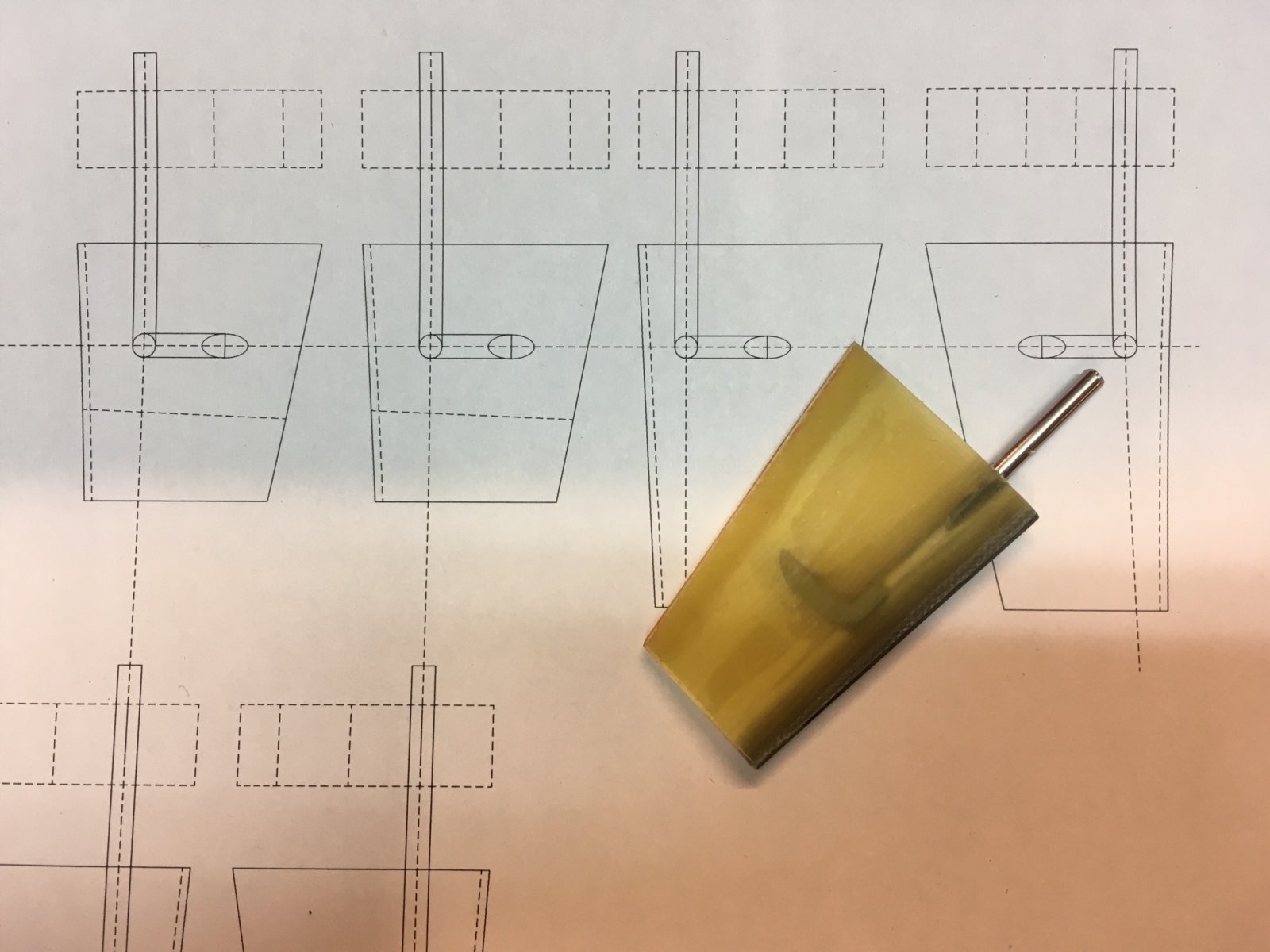

En dan 3x mooie sterke roertjes, goed in vorm. Alleen de eindafwerking nog.
Voor wat het waard is.
Gr Bas

Ook dit roer kan straks om!
Na het wegnemen van de print, gelijmd met een niet permanente rubberachtige lijm, is dit dan het tussenresultaat.
Die lijm heeft nog een bijkomstigheid. Het maskert goed. Ook al mors je met CA secondenlijm, het drenkt het papier, maar gaat niet door de lijmlaag.
Na alle bewerkingen kan je het met een beetje wasbenzine makkelijk lossen.
CA op papier maakt het papier sterker. Zijn er veel handelingen te verrichten, zoals in dit geval, slijt je papierprint minder snel. Overleeft de oven bij 85 graad etc.
Eerst buigen, daarvoor op het vouwpunt roodheet gestookt.
Lijkt makkelijker te buigen in de bankschroef. Buigen met twee kleine vlakke hamers. De hamer die je tegen de staf legt is afgetaped om het M3 rondstaf niet te beschadigen tijdens het drijvend omzetten met de andere hamer.
Het is immers een scharnierpunt, en wil je bramen- en deukenvrij houden in de koker gestoken.
Daarna het haakje tapered slijpen om in het holle profiel te laten passen.
Deze is nu in wording... de haak taps geslepen met de power file...
