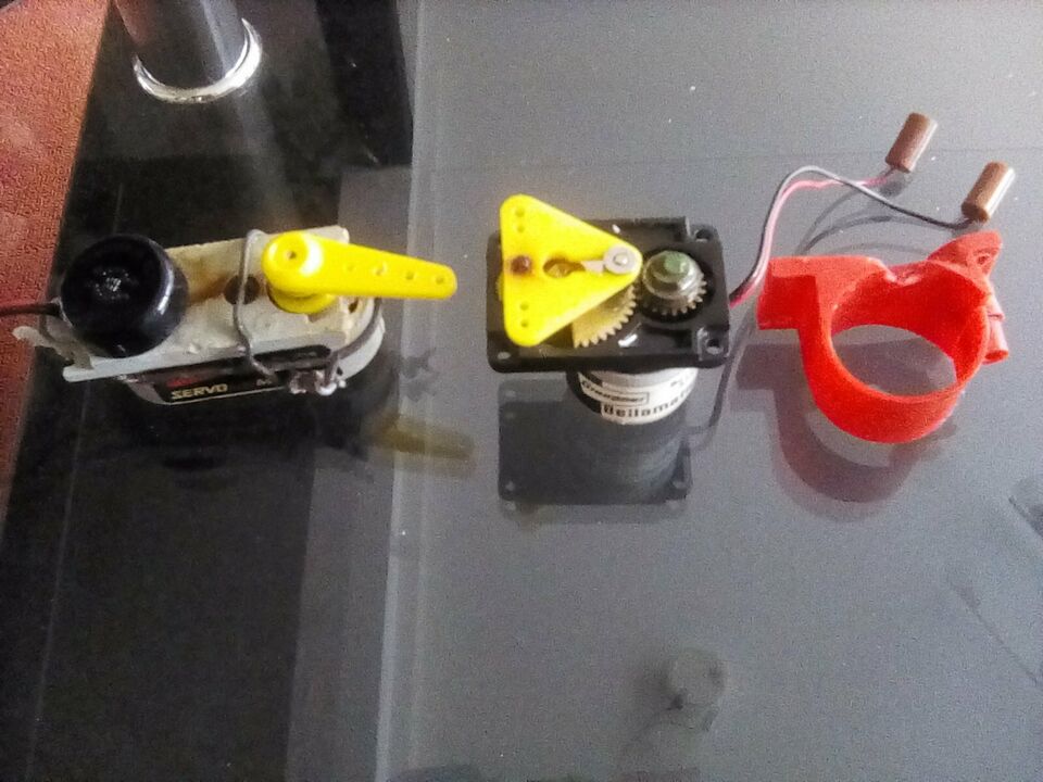

Gisteren van twee lineaire servo's een werkende gemaakt.
Uit de sloopvoorraad. Nogsteeds te 'bulky' van afmeting voor het Heussche'.
De ene had een los motorrondsel (ook te lijmen met Loctite en 10x vergrootglas)
en de ander had een uitgelopen spindel-as van een van de tandwielen, waardoor deze kon wegklappen en tandenpoetsen, wellicht door ooit een groots tarten deszwaartekrachts.
Dus de Terra is FP-S11 kruising geworden.
Naar huidige maatstaven zijn deze servo's serieuze flut.
Niet zozeer in het elektronische deel, maar het mechanische, acht ik deze zeer kwetsbaar
en zwak in constructie. Maar goed... is een servo van rond 1977. Terra 1975? Zoiets?
En het was toen duur spul. Best of best.

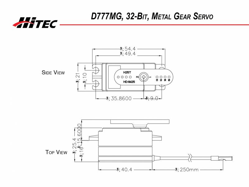

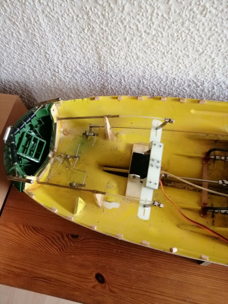

Taak voor het weekend... tekenen en een nette servosteun maken voor de D777MG Servo...
Maar in de hoogte heb ik niet veel ruimte door de constructie.
Daar ben ik ook benieuwd naar.

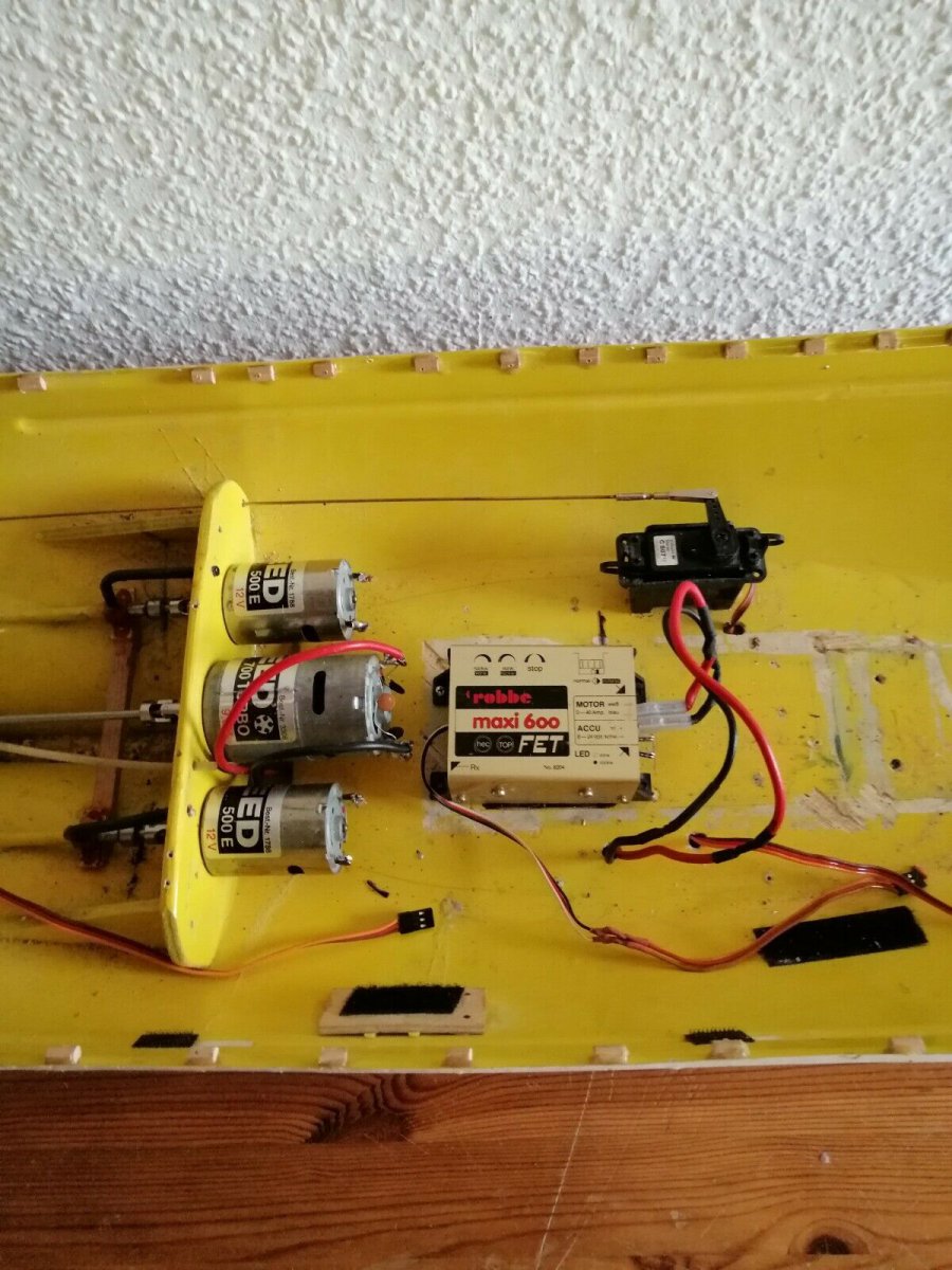

In mijn TH heb ik de stuur servo op zijn kop moeten monteren, stuurhevel omlaag.
Destijds afgesteund op een spant van het bovendek. Dit was geen succes, de vorige eigenaar had deze niet stijf genoeg gemaakt.

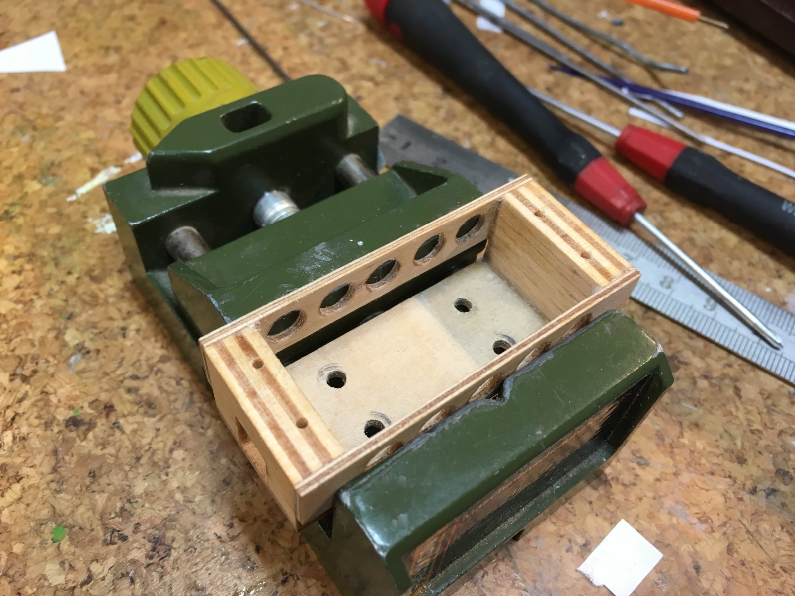

Maar nu eerst de aandrijving van de dokdeur maken.
De servo komt op de plek van de Bellamatic te staan, tussen de twee
askokers. Gaat op 4 boorgaatjes vast zitten, lijm verzonken draad-coils, ingelijmd met 5 minuten epoxy.
4x boutjes... vorm van overkill... anders gewoon twee... met stelogen in het hout...
dan wrikt/tordeerd het niet. Gewoon M3 imbusboutjes voor montage gemak.
Framepjes worden deels open houten doosjes voor de stijfheid... uit berkentriplex
Een U met weerszijden strookjes multiplex, ook weer voortorsiestijfheid.
Uiteindelijk in dek-groen opgelevert... meer voor de sfeer, net als de motorsteun.
Nee, servo's ondersteboven is niets. Onderhoudsvriendelijk is altijd wel prettig...
Maar maak het wat omslachtiger omdat dat juist leuk is.
Zo nu aan de slag... lijnen trekken in Illustrator...

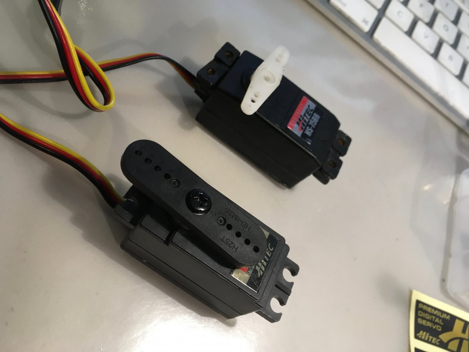

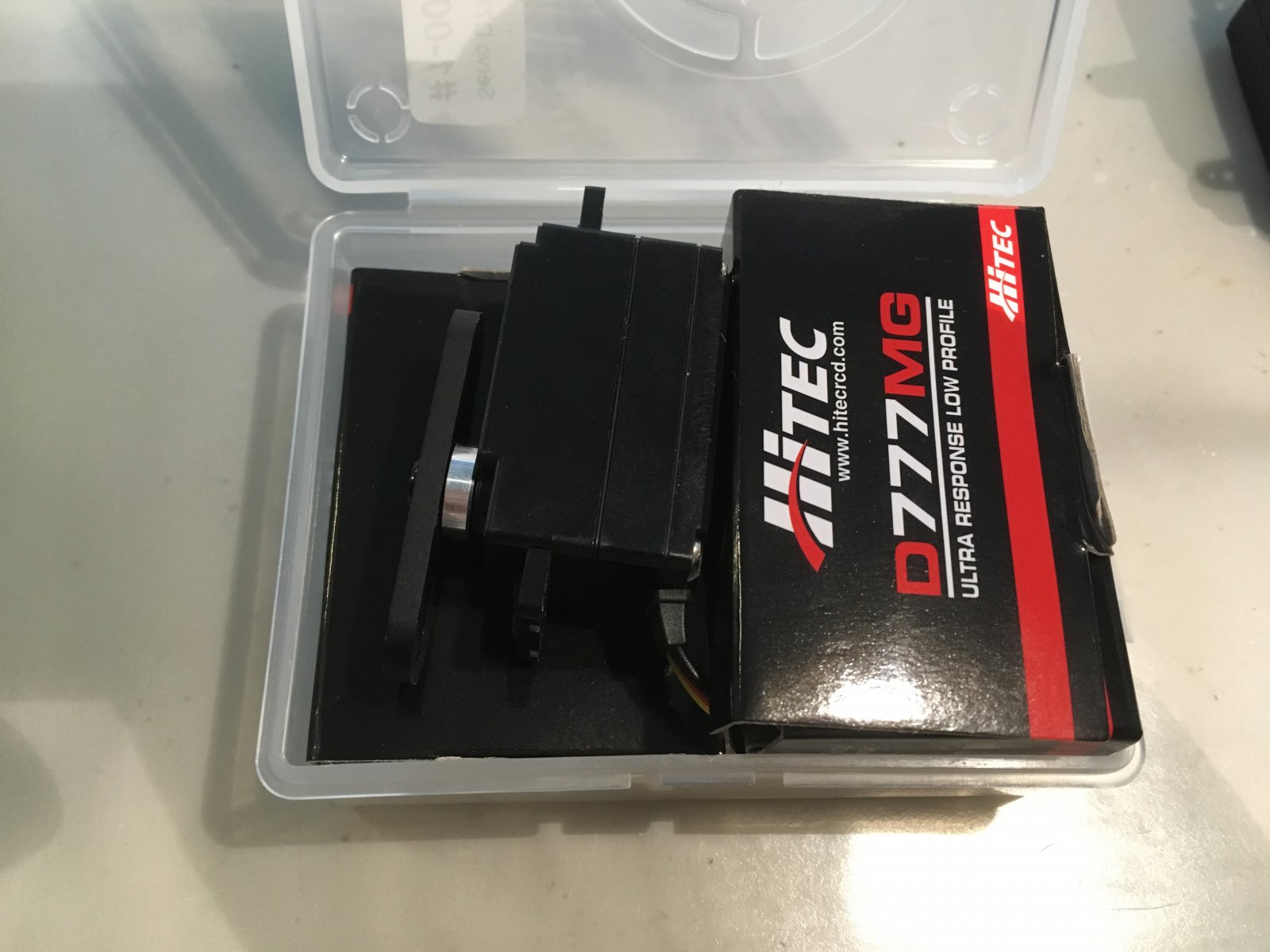

Servo is binnen! Maandag besteld... duurt wel effe? maar was rap binnen.
Mooi ding!
De retract servo er bij... helft lichter zo lijkt... maar kan maar 1 ding... heen en weer...

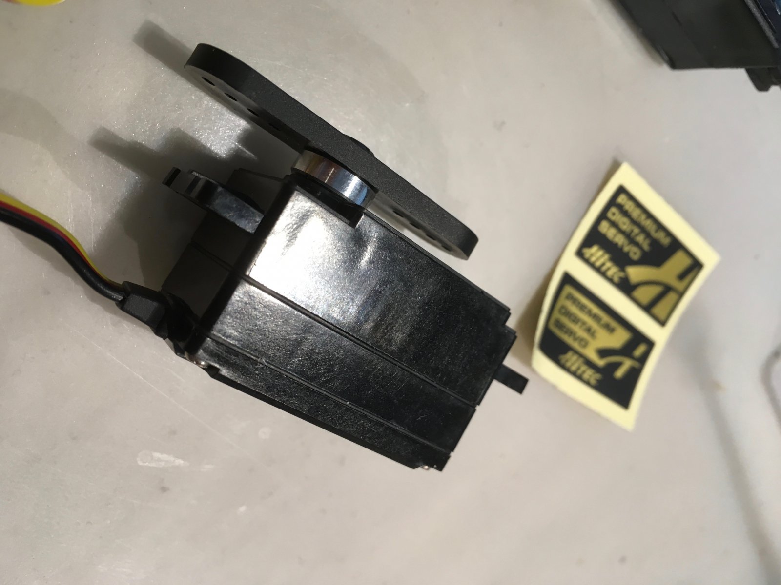

De D777MG is een robuust gevalletje... Kloek en moedig!
Premium brand... waar rook is, is vuur!
Mooie sjor-kabouter!
Nu kijken of de tekeningetjes kloppen...
Maatfoutje in de technische tekening... optellen is een kunst,
ook al heet je Hitec... en 'is je een Premium'...

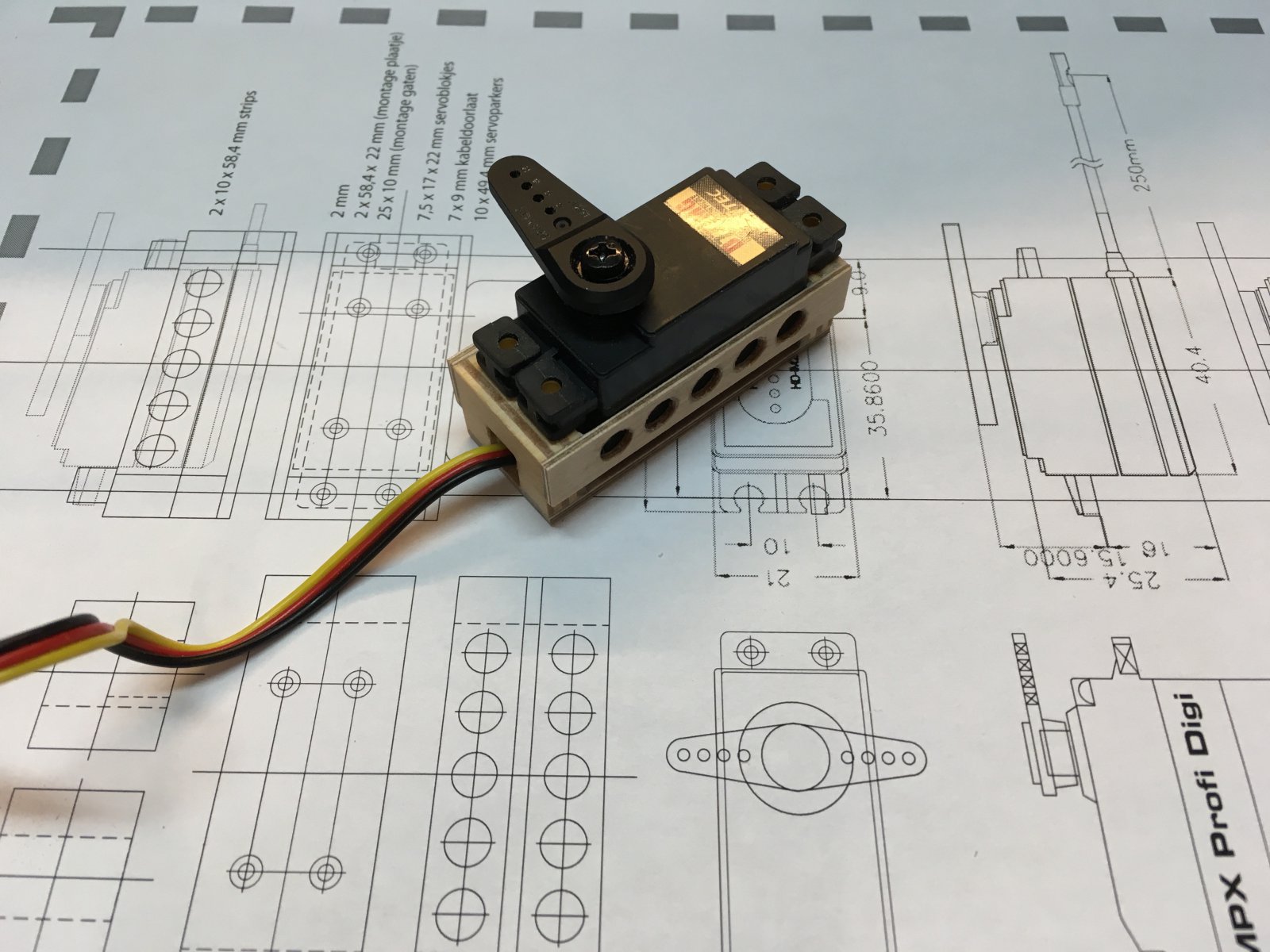

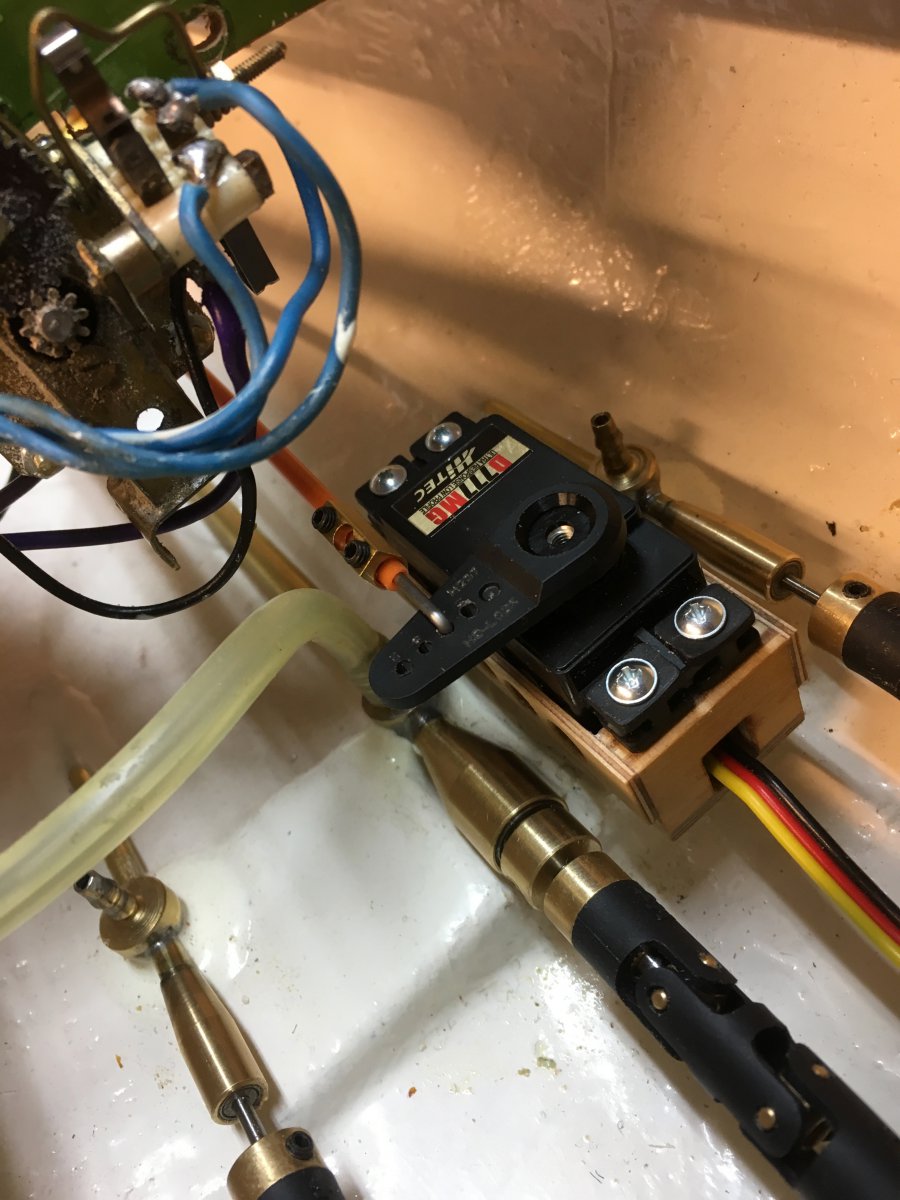

Getekend en gemaakt... Beziet de servoarm...
die versterking in de kunststof zit nog in de weg... vraagt om nabewerking.
5 kg servo, maar de aansturing is verderlicht. Enige factor van belang was de inbouwhoogte
en een vlotte verkrijgbaarheid...

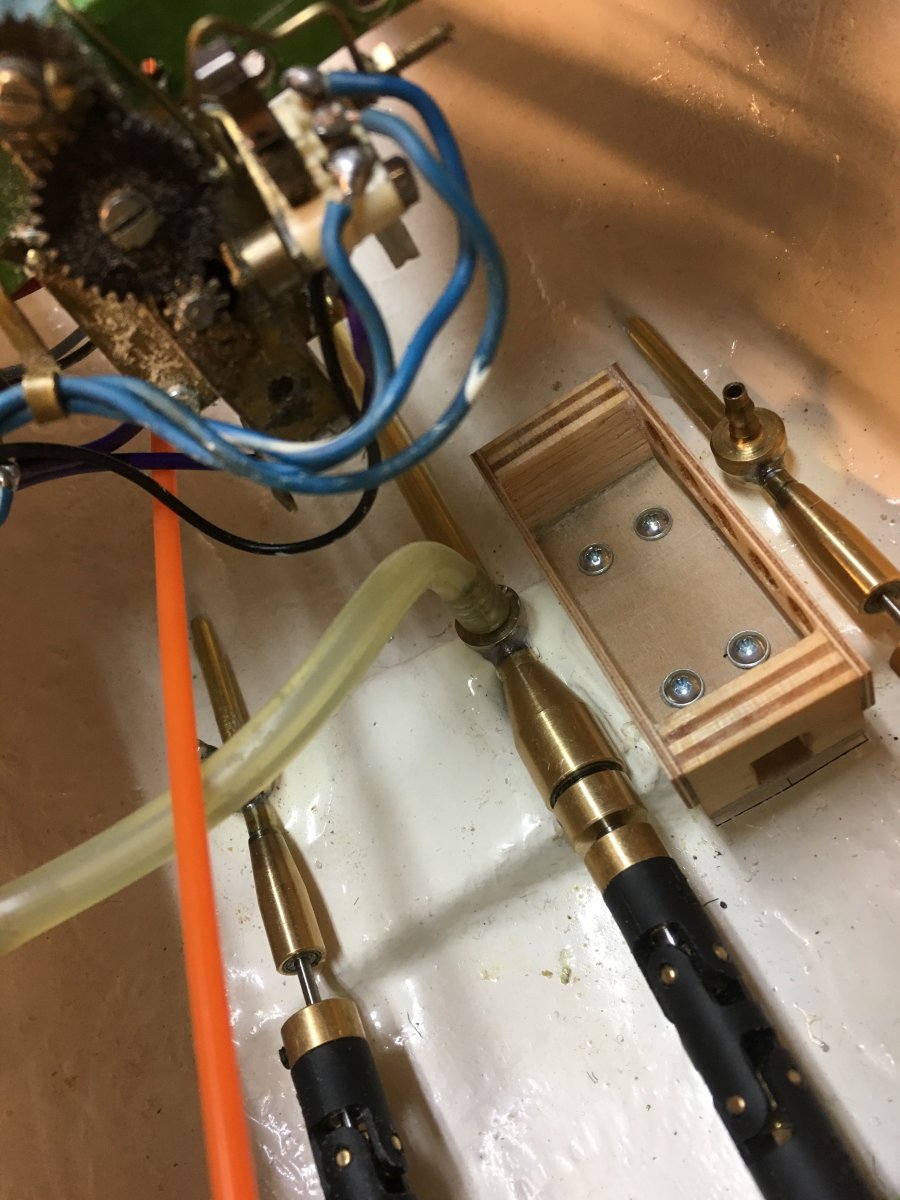

Kastje gemaakt, en dan nog even nauwkeurig de bevestigingsgaatjes boren
via het papieren boorsjabloon, en de punten voorbereid met een center
voor doelgericht boren... Goed mikken... anders zit het scheef...
En in positie getest... vast met 4x MPX parkertjes... direct in de epoxy bewapening...
Proefopstelling voor de maatvoering... oogje dichtst bij de servo as...
loopt vast op de vorm van de arm... dus de arm moet ik even nabewerken zodat de slag
vrijelijk gemaakt kan worden... Bakje is aanstaande te worden vergroend...

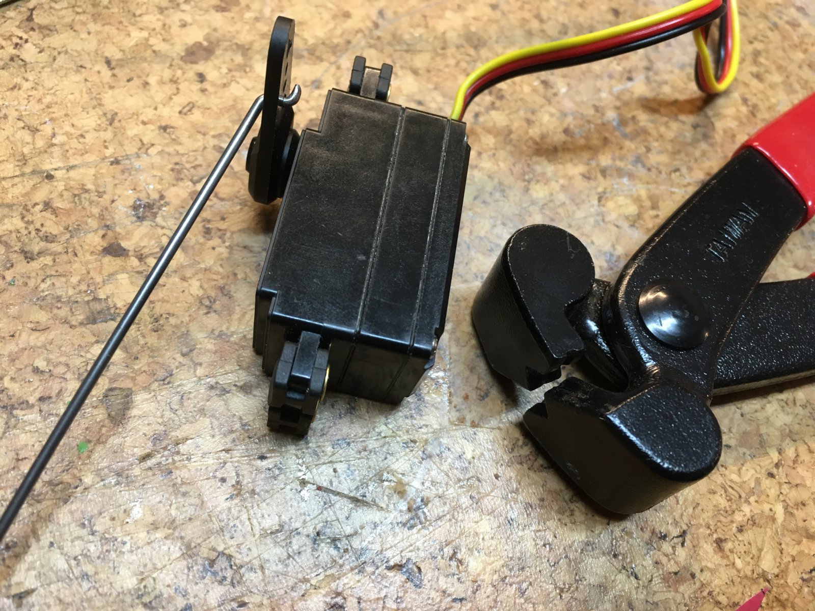

Een Z-bend gaat met behulp van een tang... geeft de meest slanke oplossing
het uiteinde slijp ik bij. Slanker, steekt er niets uit, en gaat in deze vorm
wat minder geforceerd door het arm gaatje...
Om de hoek echt strak te zetten gaat de verklemming nog eens in de bankschroef,
en als het nog niet naar de zin is, een extra klap van de hamer...

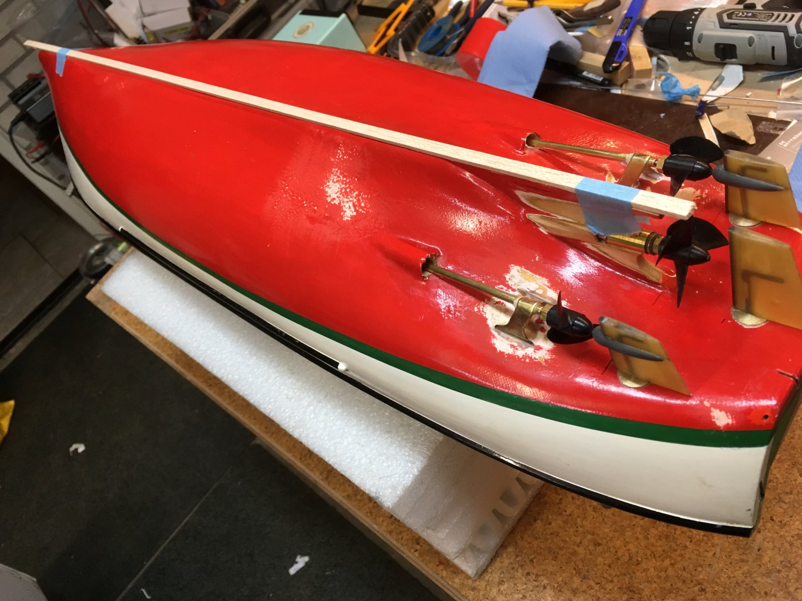

Verder met klein stukje ruwbouw.
Daar zat al op te spinnen het te maken. Een Kielbalk. Later weer met de roeren verder.
Zo een ding ‘hoort’ er onder. Ook al is het semi schaal.
De beschadigde boeg reparatie is ook aanstaande.

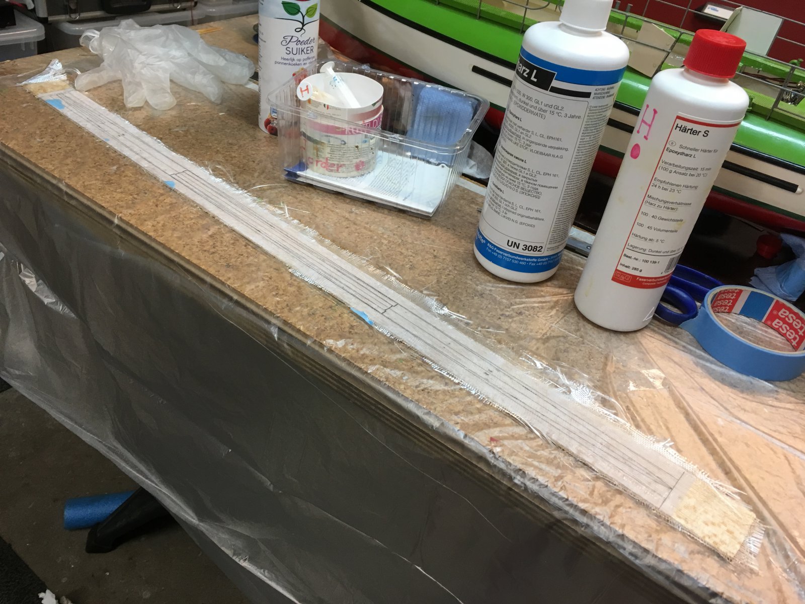

Aldus, balsa, 1-zijdig, dubbel gelaminneerd, met tussen het glasdoek een papierprint met de contour tekening.
Na harden kan het schoongesneden worden, en met epoxy gehecht aan de kiel. Bijkans een extra laag 50 grams om het te sealen als het verlijmd is, en een mooie finish... de zijkant van het hout licht nog open, en dat moet afgesloten worden.
Tevoren even een verkenning met een latje.
Beestje is een beetje scheef. Romp is krom, of de matrijs was destijds niet zuiver. Maar heb een afwijking van een aantal mm gemeten.
Mag de pret niet drukken, gaan maar door.

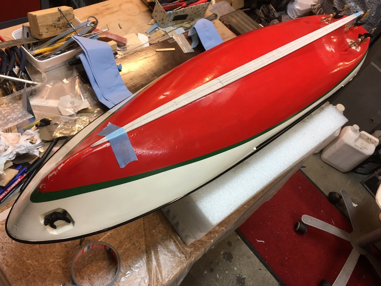

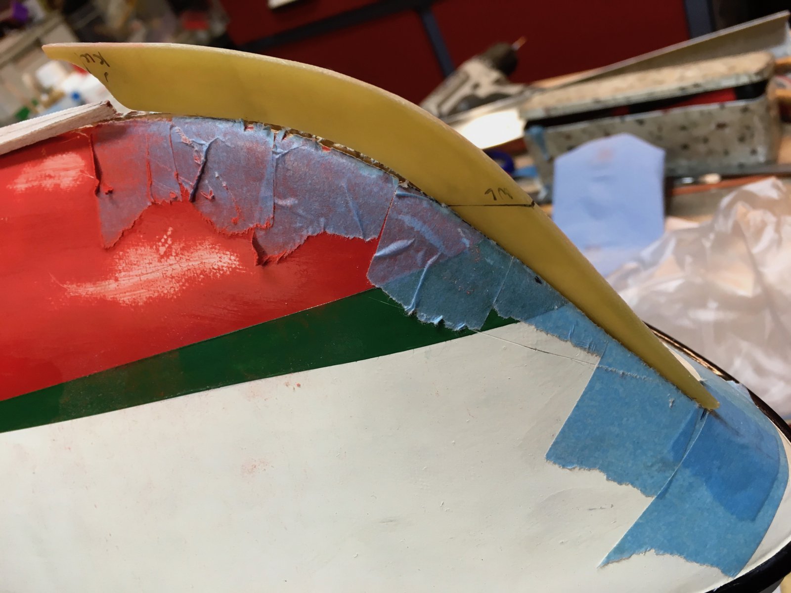

Dan de kielbalk. Reeds in 2004 uitgetekend... toen ik met de andere kit bezig was.
Hoe die vorm gemaakt? Beetje geïmproviseerd. Betrouwbare gegevens had ik niet van het schip.
Het dek had ik plano samengesteld vanuit het bouwplan in Photoshop. Een fotomontage.
Om zo een glasvezeldek te kunnen maken met carbon versterking etc
Die tekening had ik sterk versmald. Zo ontstond de basisvorm, met een zekere stroomlijn. De breedte bepaald aan de
hand van de DGzRS ‘werf’ tekening.
Morgen bekijken wat het is geworden.
Overigens een plaatje juist dubbelzijdig lamineren wordt
enorm sterk. Licht, en bijvoirbeeld mooi voor een servo of elektronica plankje. Balsa is dan slechts licht vulmateriaal. En servoparkers kan je, met voorboren, er goed op vast zetten.
Daar kan je hele leuke grappen mee uithalen. Dubbel gelamineerd vliegtuigtripex... supersterk.
In de vliegtuigmodelbouw tref je zoiets wel vaker.

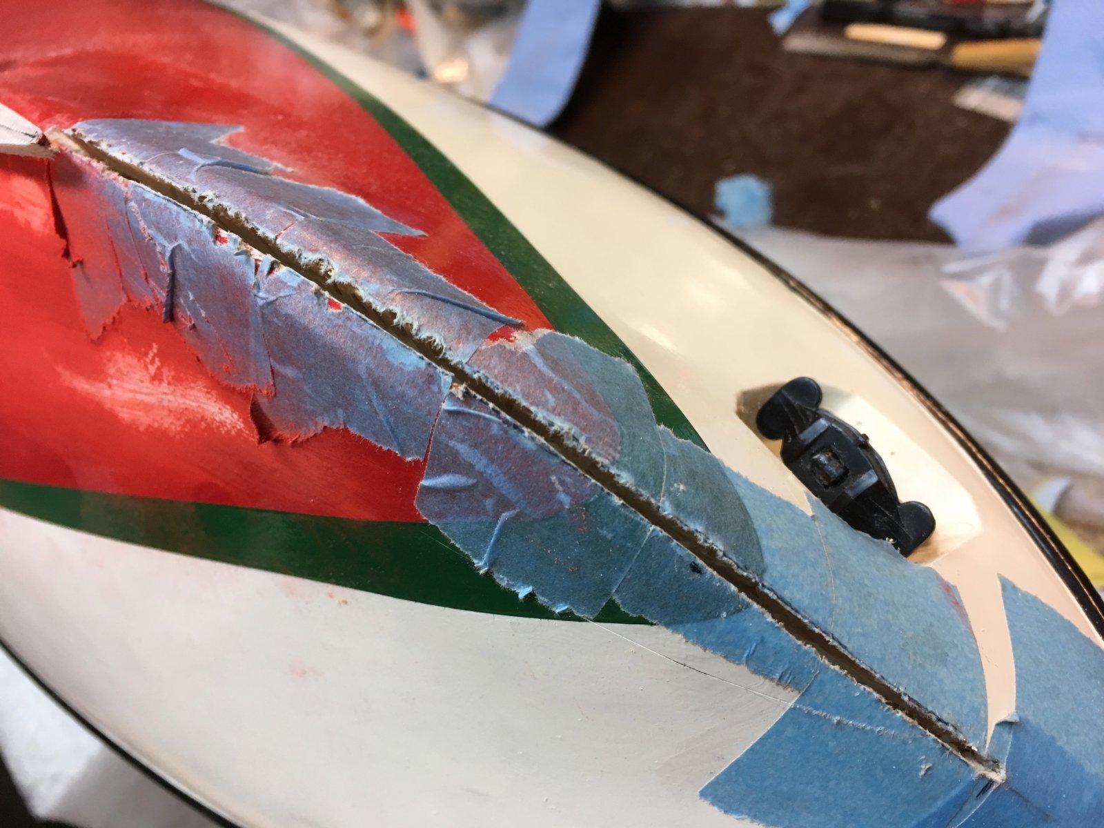

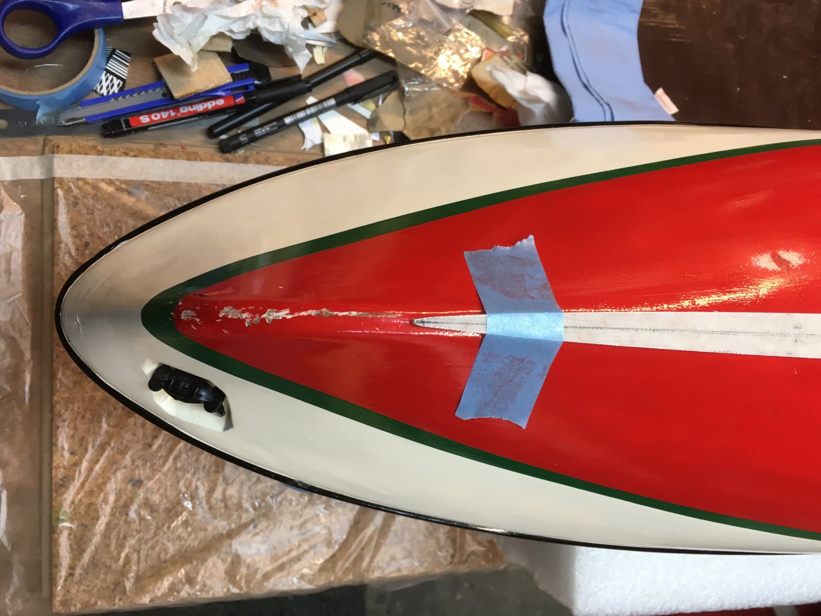

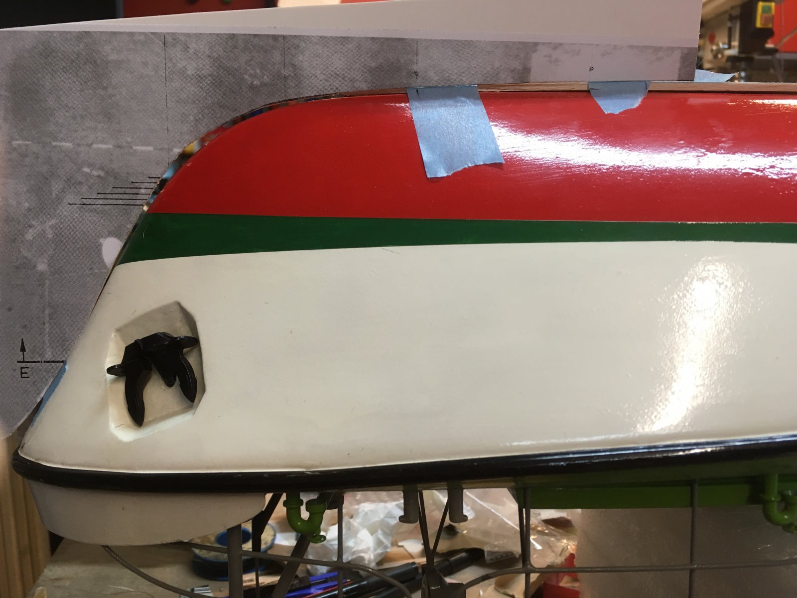

Een gelamineerde kielbalk... dat gaat wel lukken... opgesteld voor passen en meten...
Snuitje heeft een beste tik gehad... afvullen en toe met plamuur en verf...
Of toch maar de schuurlat erlangs... en kneden maar?
Een contour van een gefotgrafeerde boeg er langs... Bijkans iest meer in model?
Maar het blijft suggestie... want de snuit is van een lompe schuit... bij dit model...

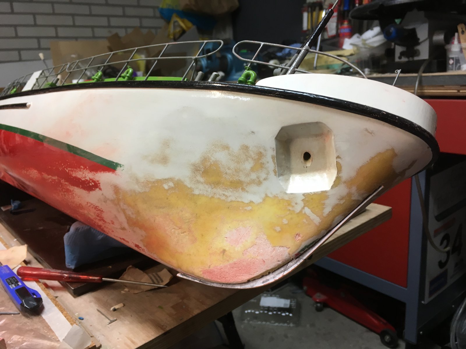

Uiteraard weer eens een malletje geknipt... zoals gewoonlijk...
Kneden maar... eerst aftekenen op tape...
Moed verzamelen... en gaan... uitboren tot zekere diepte en beslist niet verder...
Teepje om de boor om de grens aan te geven... lichte accuboormachines zijn een zegening!
Uit dubbel verlijmde epoxyplaatjes een sterke boeg-ronding gemaakt, naar model op foto's...
op basis van print & plak...
En een geschoren neus... plaatje te verlijmen met 30 minuten epoxy...
Dan volgt een strakke plamuur ronde, opvolgend een laag 80 grams epoxyweefsel...
Gelukkig! Rompschaal is idd keurig geglast met epoxy, geen beletsel om met glas te lamineren...
Zeker geen houtlijm met linnen of zijde als bewapening!
Dat biedt goed perspectief tot fixen... Het wordt nog een beste een klus!
Ik zal blij zijn als er weer lak op kan worden gezet! Niet om aan te zien zo!
