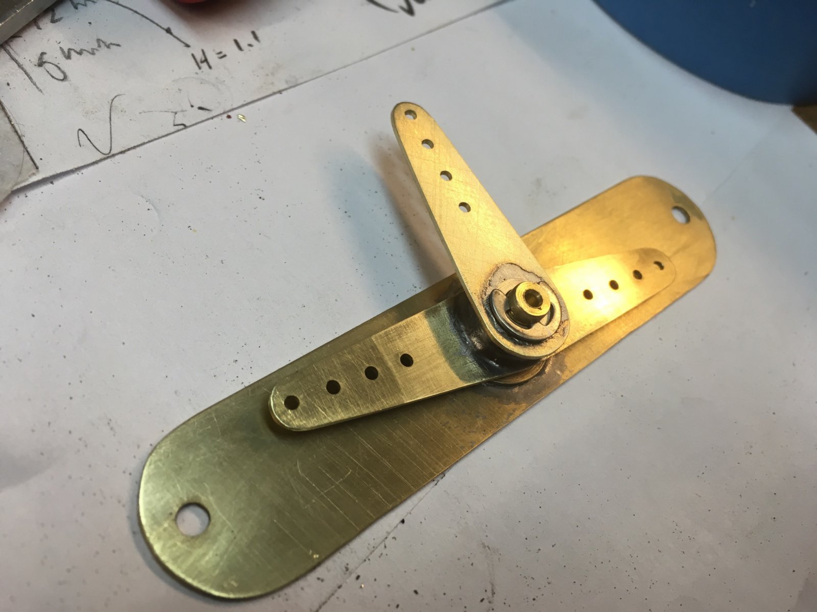

    Omdat een aantal geometrische oplossingen problemen bleven geven in de uiterste slag...
    en zo het idee van de losse stabiele extra hevel die alles bediend.
    Het chronisch gebrek aan ruimte bij het middenroer, van daar uit de andere roeren te sturen.
    Bij de middenhevel zijn alle krachten gelijkwaardig en zuiver op ieder roer.

    De dwarse stang zit nu verkeerd om. Andersom is er meer ruimte voor en vrije slag van een kwiklink onderlangs.
    Het geheeltje is nu mooi soepel, de roeren proportioneel redelijk in balans, met wat Veenstra
    er over heeft gepubliceerd.
    En wat ik uit de foto's van het origineel kon opmaken.
    De stroefheid die bij het varen zou kunnen ontstaan is even afwachten. Maar denk dat het
    goed komt.
    Het loopt ook minder stroef dan met die tonnetjes en stangetjes op de andere romp.
    Dat is nu gedemonteerd, en deels donor geworden.
    Dat was gebaseerd op hangen oude voorbeelden. Bij 40 graad uitslag, gaat het roer een eigen
    leven leiden. En het had allemaal veel te veel speling... Nee...

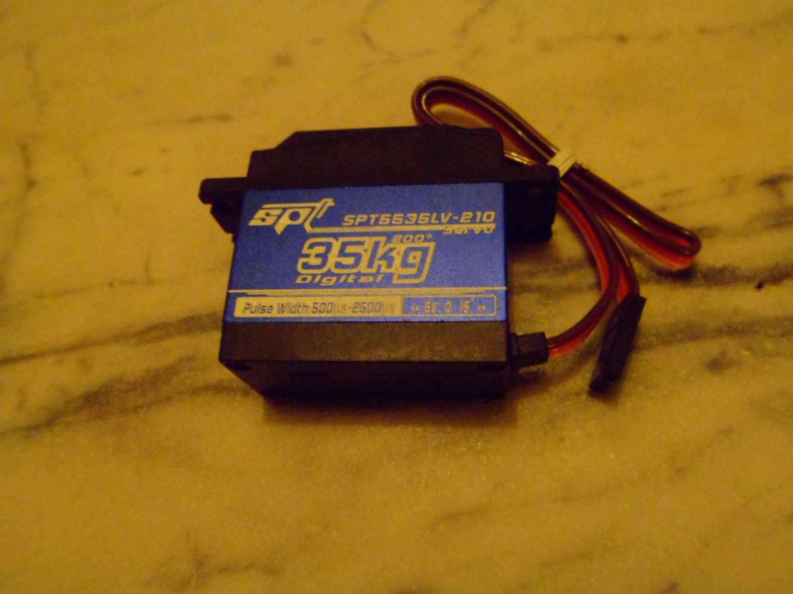

    Henk, Ik zou me maar 3 x bedenken eer er een 35 kg servo in te zetten. Met een beetje pech heb je twee halve Theodore. In mijn optiek moet het te bedienen zijn met een3 kg standaard servo. Gaat dat niet dan zit er iets of meer scheef. En veel weerstand zullen die kleine roertjes van het schroefwater toch niet hebben.

    Wat die servo betreft... als het slechts 50 gram hoeft te trekken,
    zal het schip niet breken. Ergens zit wel een zwakke schakel... voor als het lomp loopt
    die geeft het dan op... idd, laat het niet het 55 jaar oude schuim wezen :)
    Een langere hevel op een roerkoning zal meer koppel afgeven.
    De slag vanuit de servo minder zijn.
    Maar vliegtuig-stuurorganen kunnen servo's flink op hun donder geven...
    Bij zo een bootje van 1 meter, lang niet in die orde van grootte...

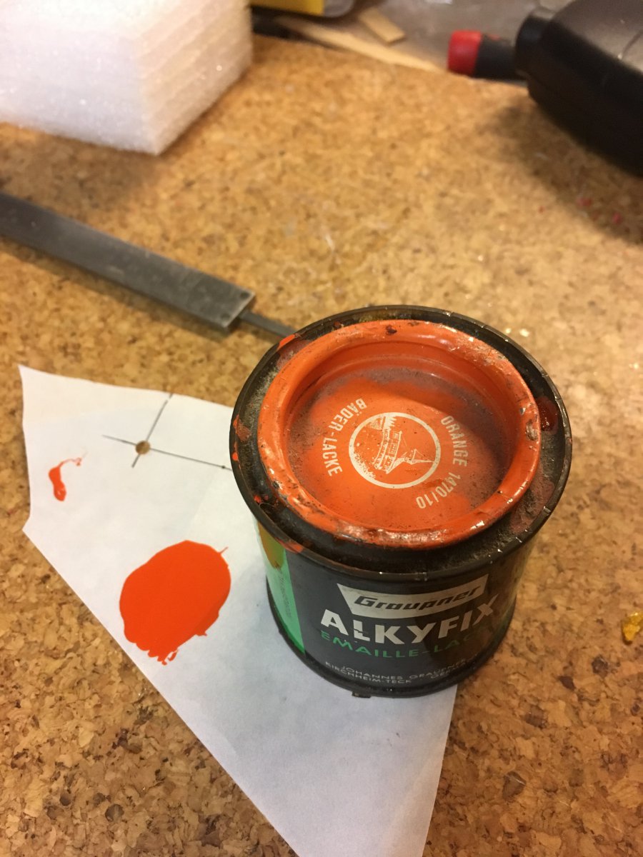

    Dank Erwin, het mag, maar het hoeft niet? Het zou dan meer nostalgie zijn.
    Mits de verpakking goed gesloten, overleefd het pardoes +40 jaar.
    Ik had een vermoeden dat deze kleuren gebruikt waren.
    Het oranje was echter al zo significant afwijkend van de Graupner-tint.
    Sikkens waaier erbij, RAL er nog even langs. Tinten wel in de buurt, maar toch verkleuring.
    Toen naar een lakspecialist met kunde hier in het noorden, Muller in Musselkanaal,
    Werkt veel voor restaurateurs, een professionele modelbouwer uit Valthermond.
    Neemt de tijd en heeft een prachtig verhaal.
    Heeft op basis van het brughuis en een dekdeel kleur aangemaakt met Teoflux pigmenten.
    Kleuren zijn opmerkelijk gelijk. Ook het 'wit' van de romp heeft hij na kunnen bootsen.
    Heeft hij de glans zo goed als gelijkwaardig gemaakt. Zeer geslaagd!
    Vakwerk. Goedkoop was het niet, maar dat was een keuze.
    Andere modellen zet ik op 100% RAL e.a.
    Gr Bas

    mooi bas maak mijn hevels ook uit messing moeilijk afstellen maar komt goed zie ik uit de schets,
  20. MicropropSport
    12.212
    Henk, leg het gerust uit hier, is geen punt!
    Maar het kan vederlicht! Dat doet het nu met deze opstelling ook.
    Erwin, ik had nog een ander ideetje, dat was met een spiebaan en PVC armpjes.
    Koud of verhit door de PVC plaat te persen, messing spiebaan en hechten
    met met Methyl Methacrylaatlijm, 2K van Araldite of ander merk... of CA lijm
    De heveltjes zijn dan iets flexer, maar wel met dikker materiaal. Dat is een beetje een nadeel.
    De roder Robbe heveltjes hebben ook iets flex.
    Epoxyplaat zou gevreest/gelaserd moeten worden. Dat heb ik in variƫrende plaatdiktes.
    Voor stuurhevels en motorschotjes. Voor frezen in die mate van CNC-exactheid heb ik geen voorziening.
    Messing is dan weer goed te solderen, en materiaaldikte 0,8 geeft meer doorlaat
    tussen de hevels... dat dient zich dan als beste alternatief voor maakbaarheid aan.
