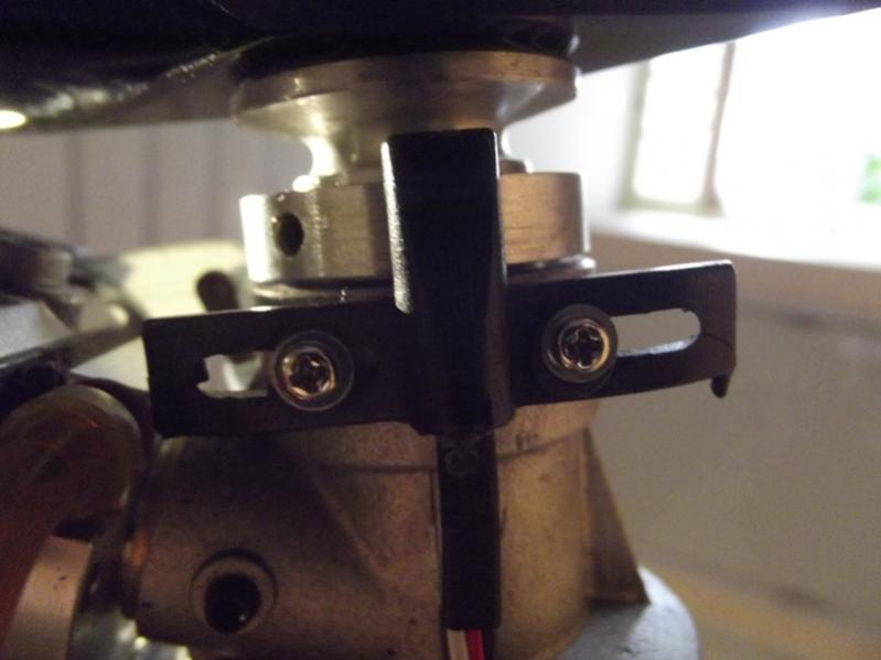

    Heb ik nog een vraag: je hebt het over monteren hobbyking ontsteking, ik neem aan dat dit niet in combinatie met de prophub van de Vlach ontsteking is, deze heeft namelijk een afwijkende timing (magneetpositie).
    Welke hub gebruik je hier dan voor?
    Zelf gebruik ik hiervoor een hub met verstelbare magneetring.

    [​IMG] Ik heb wel de orginele prophub gebruikt (zie de foto).
    Gr Adrie.

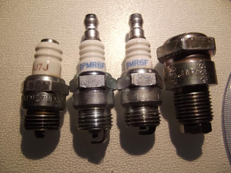

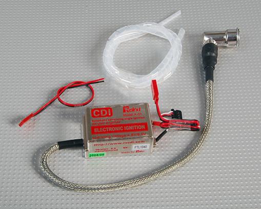

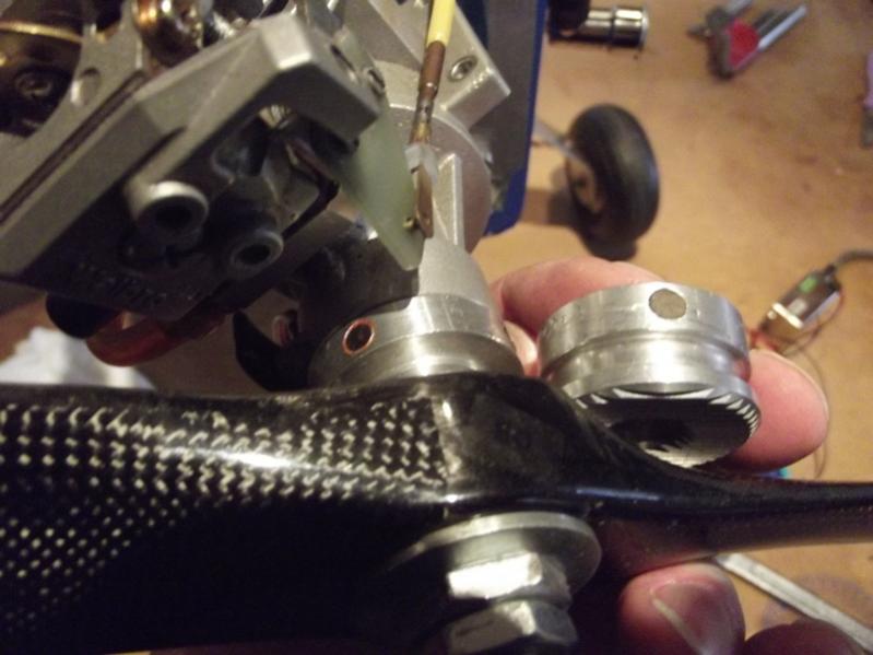

    Had afgelopen seizoen ook wat problemen met een Vlach EZM 1 MC (zwart kastje, EZM 1 TI is blauw).
    Hierbij mijn conversie:
    Ontsteking Hobbyking RCEXL voor $33,95
    Deze ontsteking is geschikt voor de BMR6F bougie (BPMR6F heeft te lange tip), hierdoor geen verloopring nodig. Links oude bougie, rechts lange bougie met boutje als zuigerstopper (om bdp te zoeken).
    Volgende is reeds gemonteerde prophub met verstelbare magneetring (twee worm inbusjes om ring vast te zetten), rechts oude prophub.
    Hal sensor past op bestaande bevestigingspunten, oortjes wat lang deze nog wat inkorten.
    Hal sensor in het midden gezet.
    Zuigerstopper in bougie gat, as links/ rechts om gedraaid tot as niet verder kan, gradenboog zo gezet dat hij zowel bij max. links als rechtsom dezelfde aantal graden aangeeft. 0 graden geeft hierdoor dan BDP aan.
    Zuiger op 28 graden voor bdp gezet.
    Magneetring versteld tot bougie vonkt op deze 28 graden.(afgaande flank magneet).
    Met worm inbusjes de magneetring geborgd.
    Prophub eraf gehaald, met mesje een paar schrapjes gezet op hub/verstelbare ring.
    Ring van hub gehaald, met loxeal ertussen weer gemonteerd (met behulp van schrapjes ring op juiste positie terug gezet)
    Timing check, graadje ernaast, hall sensor versteld, klaar.
