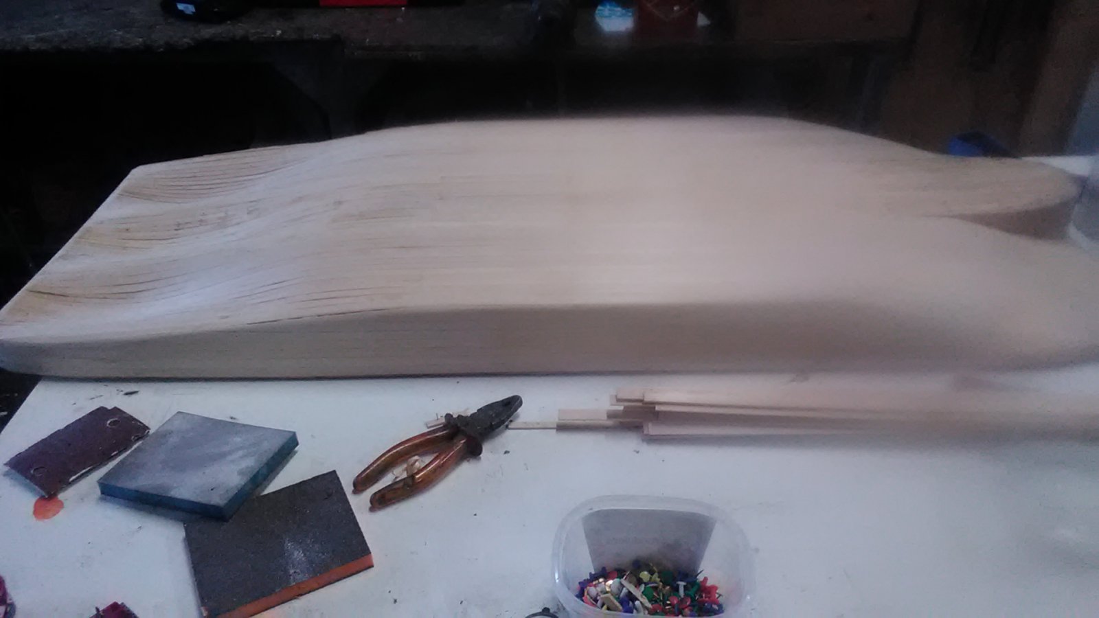

Mooi werk, ik vraag me wel af of je binnen die spanten nog veel plaats gaat hebben om van alles in te bouwen want ze nemen zo op het eerste gezicht wel wat plaats in, nu ik vind het schitterend dus van af nu volg ik deze !!!
Ronk, Jan heeft daar wel een goed argument. Misschien valt het mee met de ruimte tussen de spanten en kijk of je de gaten voor de schroefassen er al in hebt en zo niet hoe je die nog kunt maken. Als je de boot een paar lagen epoxy met keperweefsel geeft, dan kunnen er wel een paar spanten uit om ruimte te maken. Desnoods zet je er later voor de stevigheid een paar langsspanten tussen. Succes ermee! Gr. Klaas.

Ja de gaten voor de schroefassen zitten er al in, en de motors die ik heb (krick vertragingsmotor 6 op 1) past precies tussen een spant. Daarvoor heb ik wel een schroefas van 27 cm voor moeten bestellen. Dat weefsel had ik ook al bedacht, heb daar alleen geen ervaring mee

Ik heb wel het gevoel dat de superbouwers hier wat verdwenen zijn maar wie weet kijken ze wel in stilte mee, alleszins ik probeer altijd te helpen waar mogelijk... nog eens naar je romp gekeken, en inderdaad een makkelijke boot heb je niet gekozen! Maar je gaat zo veel plezier hebben van deze bouw!

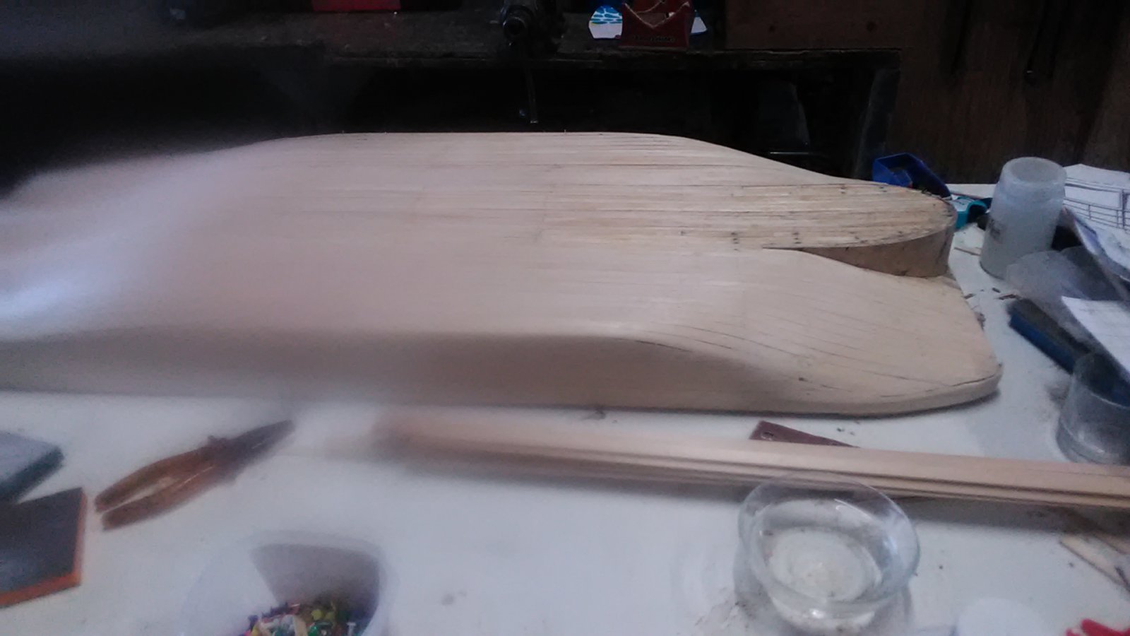

Was van plan om lekker aan mn Cadillac te gaan sleutelen in de vakantie, maar dat is door de regen verandert in beplanken van de veerhaven, dir ik daarvoor mee naar huis had genomen. En de romp zit nu dicht.
De bakboords zij heb ik al geschuurd, de rest moet nog geschuurd en kiervrij gemaakt worden.

Bij het maken van de spanten heb ik geen rekening gehouden met de dikte van de huid, daarom is alles 2 mm dikker. Als daar nog eens een paar mm bij komt gaan de tunnels wel heel erg afwijken. Opzich is de romp nu al vrij stevig, denk dus dat ik m alleen in de g4 smeer
Kijk maar wat je doet Ronk. Bij mij resulteerden 3 lagen 80-grams keperweefsel met epoxy in een 1 mm dikke laag. Geen idee hoeveel speling je hebt onder de boot. Je zou ook één laagje weefsel kunnen nemen onder het vlak en twee of drie op de verticale delen. Op bovenstaande foto zie ik tussen achtersteven en zijkant een kwetsbaar stuk(je). Met G4 maak je het hout wel waterbestendig, maar je voegt geen sterkte toe. Ben bang dat je daar op termijn problemen krijgt. In wezen moet je zelf bepalen hoe en waarom je het doet. Vaak komt het neer op een compromis en als het niet (te veel) opvalt hebben de meeste er geen erg in. Voornaamste is dat het voor jouw doen een leuke boot wordt, die lekker vaart. Succes ermee! Gr. Klaas.
Ronk, Als je met tunnels de straalbuizen bedoelt kun je dat probleem omzeilen door de straalbuizen van een stukje metalen of kunststof pijp te maken. Die kun je deels in de huid laten verzinken. De tunnels woden gevormd door de welvingen in het vlak, waardoor je grotere schroeven kunt gebruiken en het water beter aanstroomt zonder dat er lucht wordt aangezogen. Gr. Klaas.
Als ik je romp bekijk, volstaat volgens mij 1 laagje epoxy met keperdoek. Als je de lichtste neemt kom je op 2/10 mm uit dat gaat geen belemmering zijn voor de schroeven denk ik.
Je hoeft voor de stevigheid geen extra epoxy toe te voegen, enkel om het geheel waterdicht te maken. En zoals klaas reeds schreef G4 maakt enkel je houd watervast maar dicht niet echt de kieren. Epoxy zonder doek doet dit wel maar kan door een aanvaring of werking van je houten romp in de zon haarscheurtjes gaan vormen met alle nadelige gevolgen er aan verbonden.
Dus.... laagje epoxy aanbrengen, hierin een dun keperdoekje tamponeren en als het geheel bijna uitgehard is ( als kouwgom aanvoelt ) met een verfrollertje nog een extra laag aanbrengen waar je een glad opp wil bekomen ( dit laatste laagje is enkel om schuurwerk achteraf wat te verminderen.)
