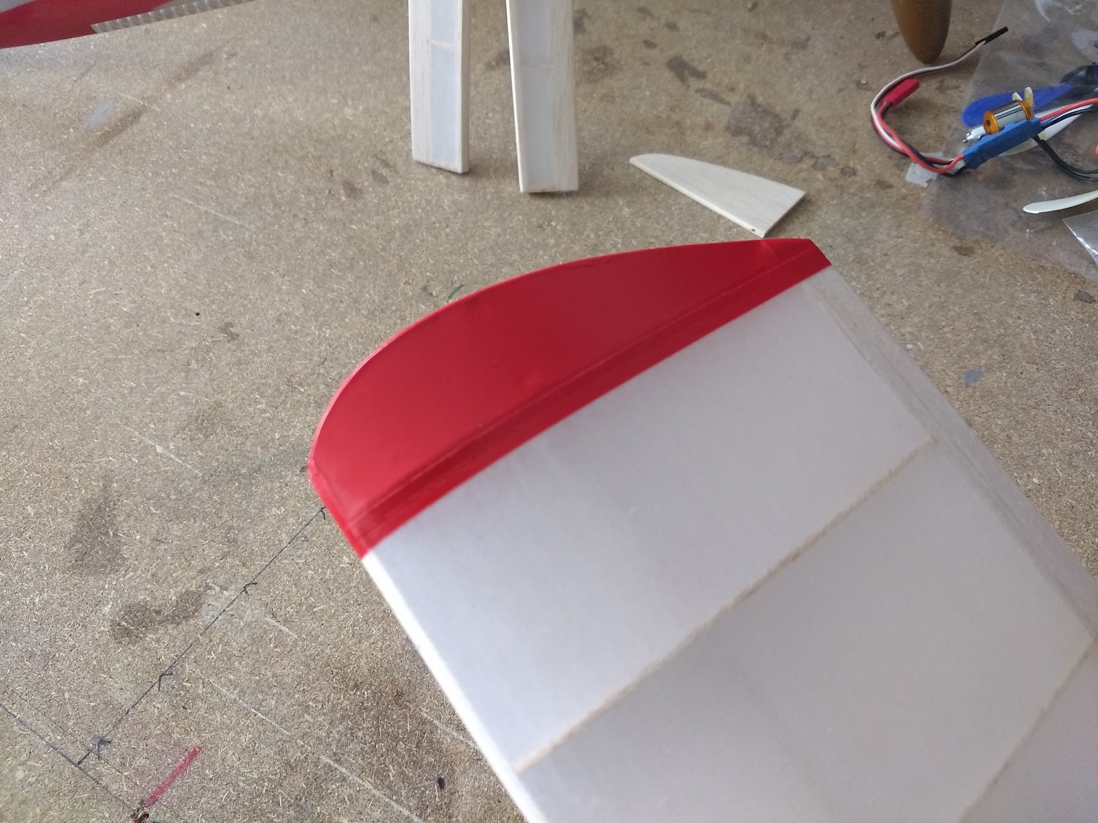

    Volgende pakje om uit te pakken.
    Een heel klein onderkruipertje bij de neuslijst even krabben met een mesje.
    Richtingroertje wordt blauw. Spuitbusje is besteld ff wachten.

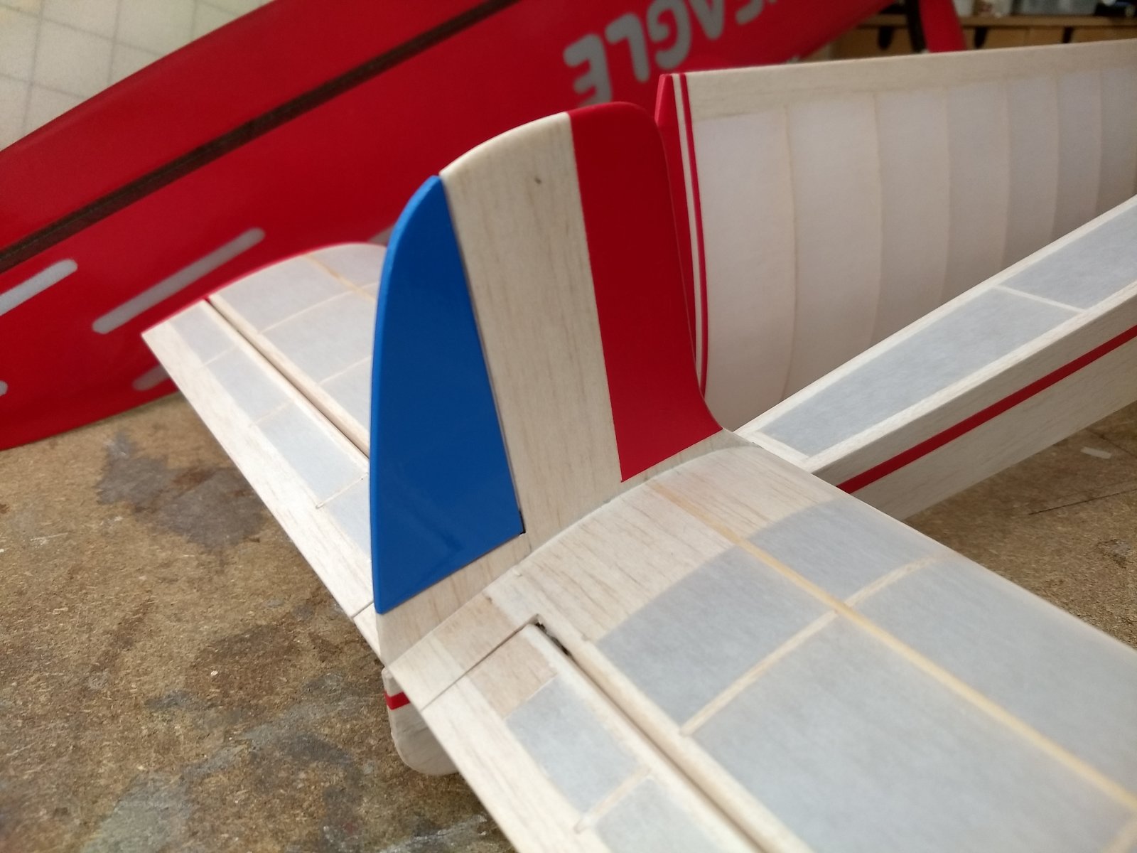

    Bijna klaar. Richtingroertje nog even blauw spuiten.
    Er moest wel wat lood in de neus om het zwaartepunt in de goede richting te krijgen.
    Stabilo is iets zwaarder door de aanpassingen en de stuurstangen. Het korte neusje helpt dan ook niet. Gewicht zal wat boven de 300 gram uitvallen. Verwacht dat dit geen probleem is.

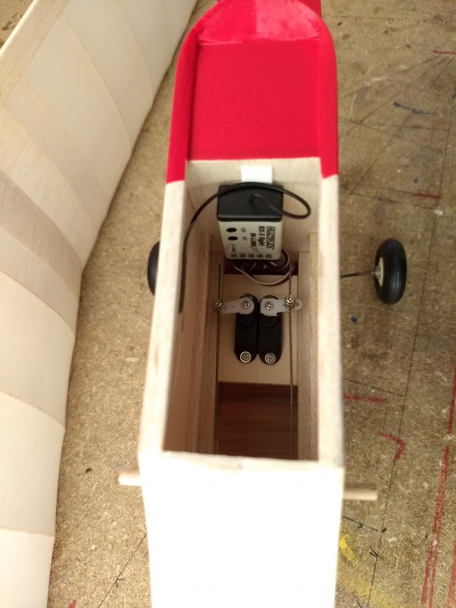

    De Cardinal is vliegklaar. Het staartje heeft een kleurtje gekregen en de ontvanger zit ook op de plek.
    Van het weekeinde maar een vluchtje wagen

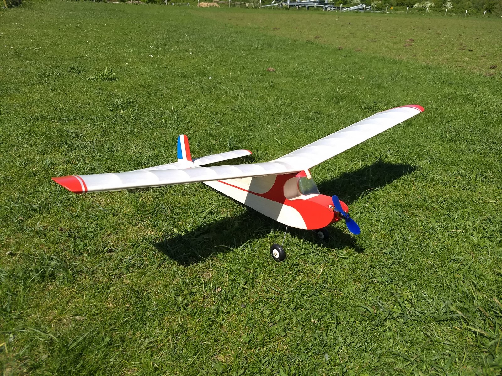

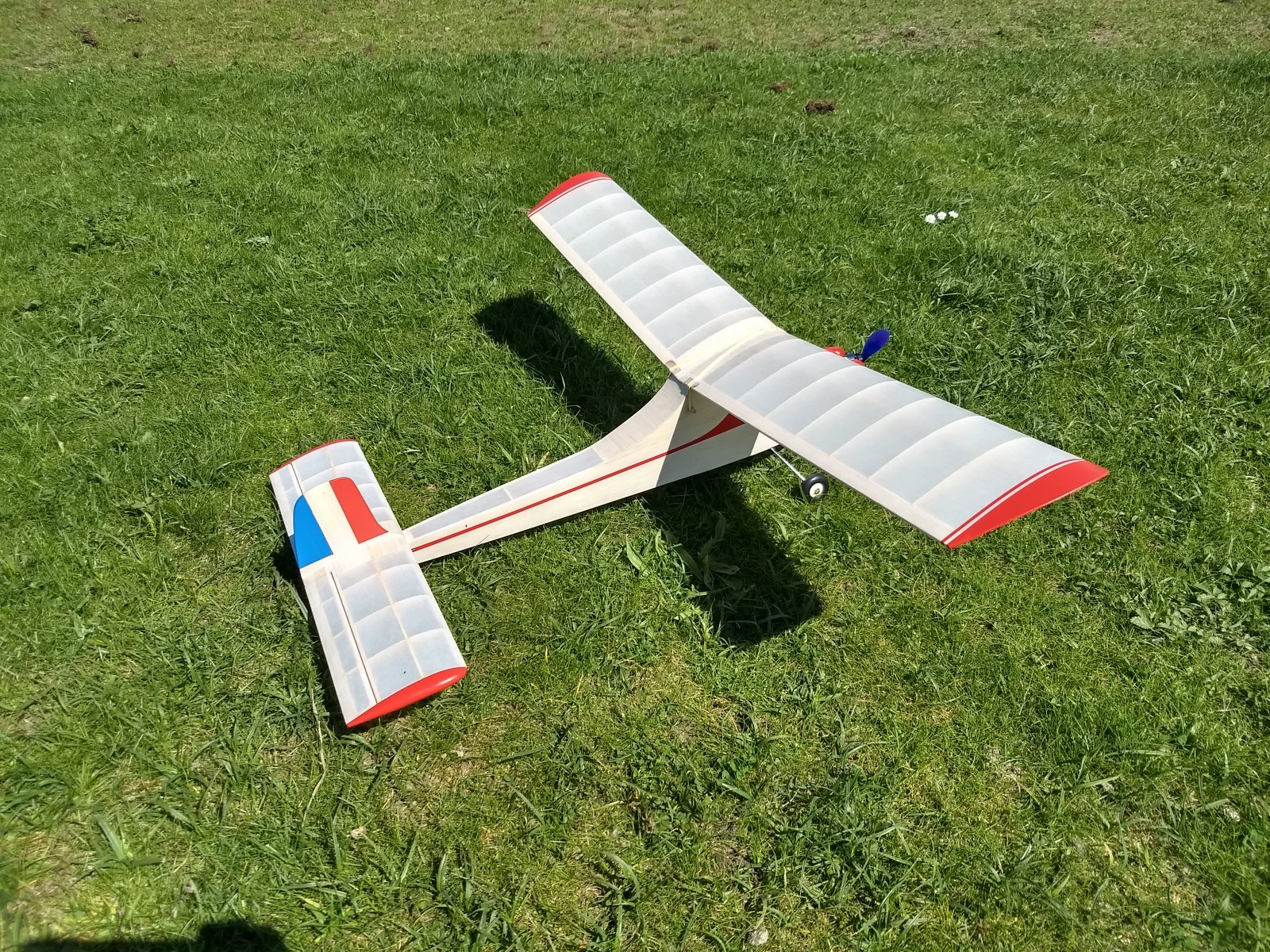

    Net terug van het veld.
    Voor de eerste vlucht nog een fototje.
    En dan vliegen. Beetje wind maar niet overdreven. Hup motortje aan een zetje en vliegen.
    Man wat is het modelletje gevoelig op het richtingroertje. Als je maar aan corrigeren denkt ligt het ding zowat op de kop. Ergens gelezen dat het model een neiging tot het maken van " Dutch Rolls" had. Nou da's dus niet overdreven. Beetje met het zwaartepunt gespeeld naar voren bracht niets. Uitslag RR drastisch verkleind, hielp iets maar nog steeds een levendig stuurgedrag.
    Met motor uit gaat het veel beter, hoewel sturen spannend blijft is de wiebeligheid weg.
    Denk dat de combinatie van het kleine kielvlak met het grote dragende Stabilo dit effect veroorzaakt. (Vooral bij motor aan)
    Gelukkig is alles nog wel heel.
    Een vlak stabilo-tje en iets groter kielvlak zal dit alles wel oplossen. Voordeeltje, staart zit op het model geschroefd.
    Komt bij jullie dit gedrag enigszins bekend voor?

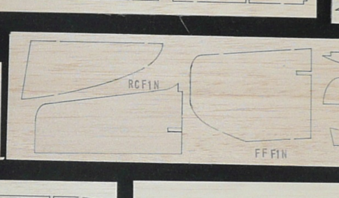

    Mmmmm kielvlak voor RC moet dus wat groter.
    Onder een plankje uit een "nieuwe" kit ook voor RC.
    Links het RC kielvlak rechts het ,FF origineel.
    Ik ga het kielvlak en RR met een stukje depron en tape provisorisch vergroten en dan eens kijken wat dit brengt.

    Almere, MVA (ex-Daedalus Amsterdam)/G&E/TFA
    Wat gebeurt er als je niet stuurt?
    Klinkt namelijk een beetje alsof je hem (haar?) als een RC kist wilt vliegen, dus teveel down trim en teveel motorvermogen en vooral continue sturen.
    Met een klein beetje motor moet het ding al onder 30 graden klimmen en met de motor uit lekker uitzweven, daar is het een VV sportmodel voor.
    Die vliegen niet als een Calmato of een Taxi.
    In principe vlieg je dit soort kistjes zonder aan het hoogteroer te komen, prachtig dat het nu in flight trimbaar is (dat noem ik echte vooruitgang), maar sturen kan prima met alleen L/R. Probeer evt. pompbewegingen er maar eens met alleen rudder uit te sturen.
    Ik geloof niet dat iets aan stabilo en/of kielvlak veranderen gaat helpen, maar als het blauwe deel het roer is (~35%), dan is dat wel heel veel voor zo'n kistje. 15-20% zou voldoende moeten zijn.
    Lekker 'sportief' vliegen met rudder-only gaat heel best, maar daar heb je een 'iets' andere configuratie voor nodig (en bijbehorende skills :D).

    Vlaardingen
    Hallo Bruno, precies wat je schrijft.
    Het modelletje klimt best netjes en onder een mooie hoek weg. Eenmaal boven motor uit en uitzweven. Bij zweven geen enkel probleem om wat bij te sturen zolang de bocht lekker ruim is. Met motor aan en vlak vliegen gaat het echter alle kanten op.
    Duidelijk geen RC kist .
    Ons veld ligt tussen bomen en niet super ruim dus sturen is soms noodzakelijk. Met de wind die er stond was het best turbulent. Model werd soms duidelijk weggezet. Helpt waarschijnlijk ook niet. Verder proberen bij veel minder wind.
    Ombouwen naar RC is eenvoudig mogelijk maar niet de bedoeling. Even zoeken naar een instelling waarbij redelijk gestuurd kan worden zodat het model minimaal op het (ons) veld geploft kan worden.

    Amersfoort
    Wat bij het vliegen van de Cardinal ook een rol speelt, is de V stelling. Deze is voor stabiliteit bij VV ontworpen. Een RC kist, die je (veel) wilt sturen, heeft maar de helft van de V stelling nodig. Dit staat ook op menige tekening uit de jaren '60 van VV sportmodellen die konden worden gemodificeerd voor RC. Wat je volgens mij aan het doen bent met een groter kielvlak, is de V stelling compenseren. Persoonlijk zou ik liever het model zo origineel mogelijk houden, en dus gaan voor verminderde V stelling.
  20. Énke Blériot
    Énke Blériot verslagschrijvers
    Lid geworden:
    29 jul 2014
    Berichten:
    1.652
    Locatie:
    Zwolle
    Een groter kielvlak/roer geeft kan op inspiralen..
    V- stelling verminderen ziet Henk helemaal goed echter is veel werk.
