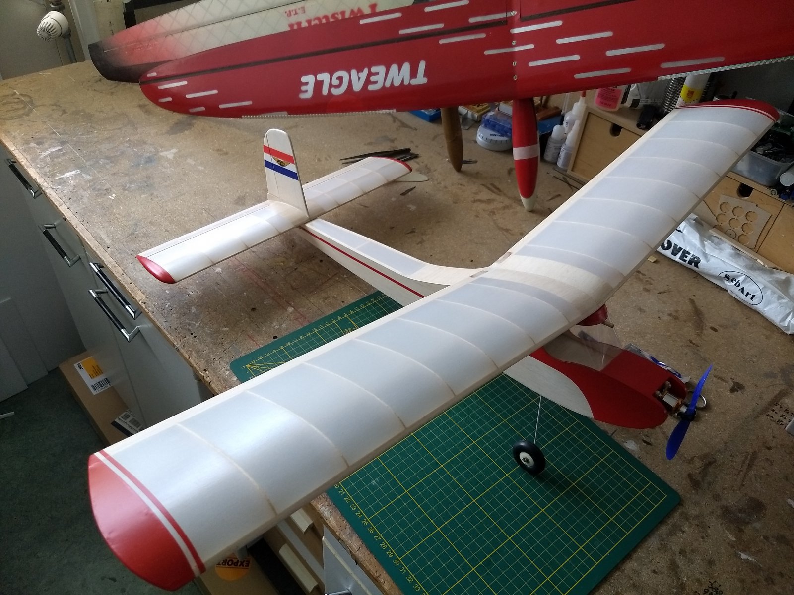

Het zwaartepunt naar voren is geprobeerd en bracht niet veel. Ik denk ook dat het stuurgedrag vooral te wijten is aan de overstabiliteit door de grote V- stelling. Ik heb een ben buckle kist met ook een wat grotere V-stelling en die vertoond hetzelfde gedrag echter in mindere mate.

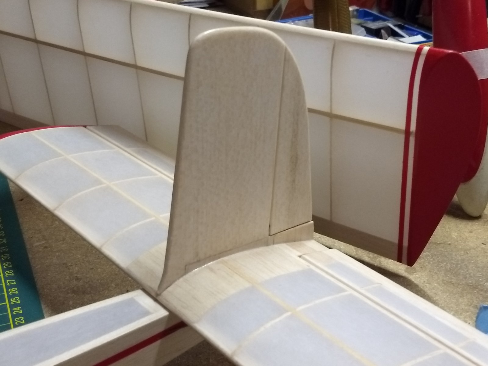

Ik ga gewoon wat dingen proberen. Eerst een groter kielvlak (opzetstuk met tape). ZWP, instelhoek enz volgen eventueel.
En een extra vleugeltje met minder V- stelling is ook een optie.
