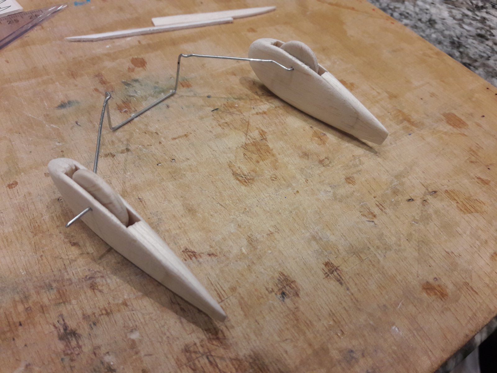

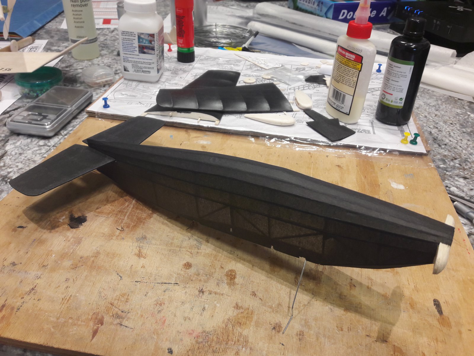

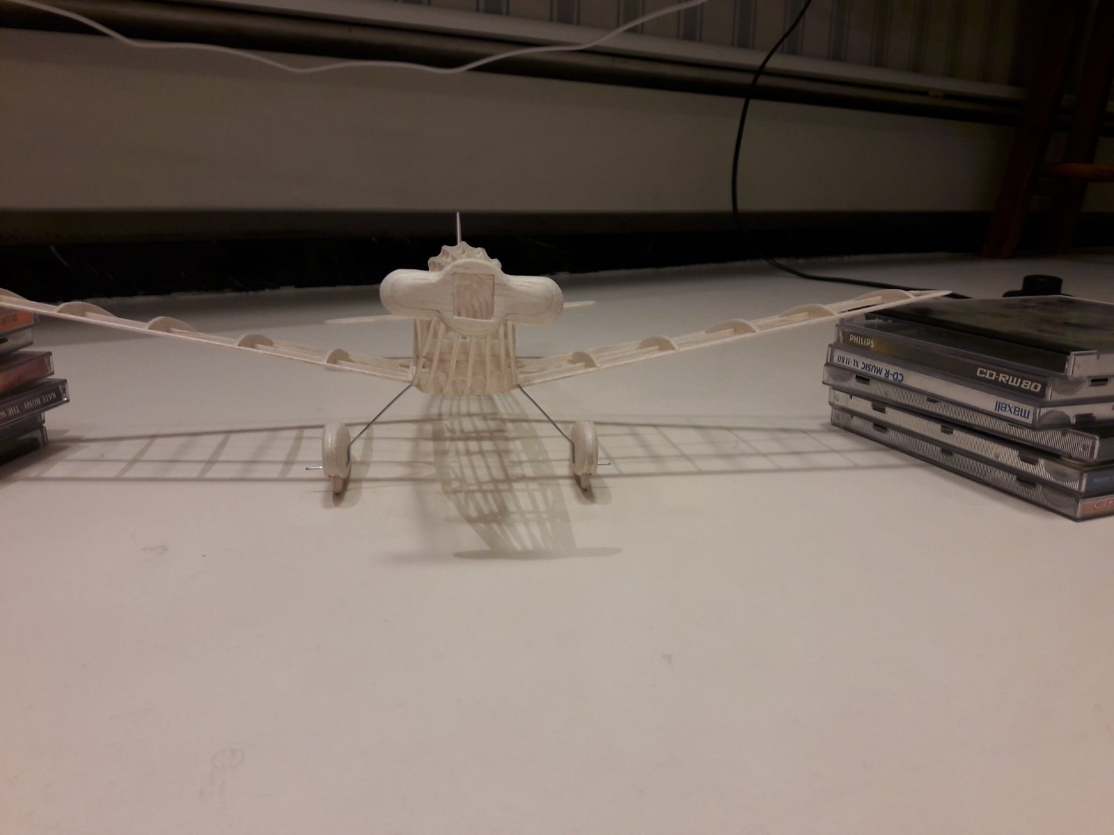

Wielen en wielkappen gemaakt. Landingsgestel zit er wat voor de show in om de wieltjes op hun plaats te houden.
Wielen krijgen likje verf, wielkappen waaschijnlijk ook maar daar twijfel ik nog. Dit model ga ik gebruiken voor kit scale en daar is het verboden om je model helemaal te schilderen. Met zwart tissue denk ik dat het resultaat nogal slordig zal worden... nog een paar nachtjes over slapen.
Wielen en wielkappen gemaakt. Landingsgestel zit er wat voor de show in om de wieltjes op hun plaats te houden.Bekijk bijlage 339365
Hmm lastige ja. Blijft een jury sport dus de jury beslist eigenlijk wat er mee gebeurd. Maar goed denk ff goed na. Wat heeft t origineel beklede of gespoten kappen? In t ergste geval is t min 5 punten.
Komt goed. Ik zou ze gewoon schilderen. Heb even op hoog niveau met 1 van de kitscale jury leden die al jaren actief is (mijn vrouw) wat die met dit zou doen.
Dit zei al vrij weinig is geen complete painted finish dan...

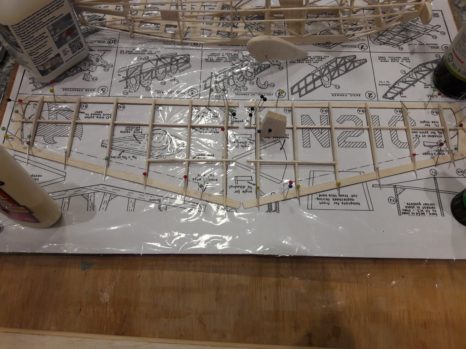

Vleugels liggen ook al oo de bouwplank...
Voor diegenen die zich afvragen waarom ik er wat dingen rond heb gezet... mijn bouwplank krult lichtjes en ik wil scheve vleugels vermijden.

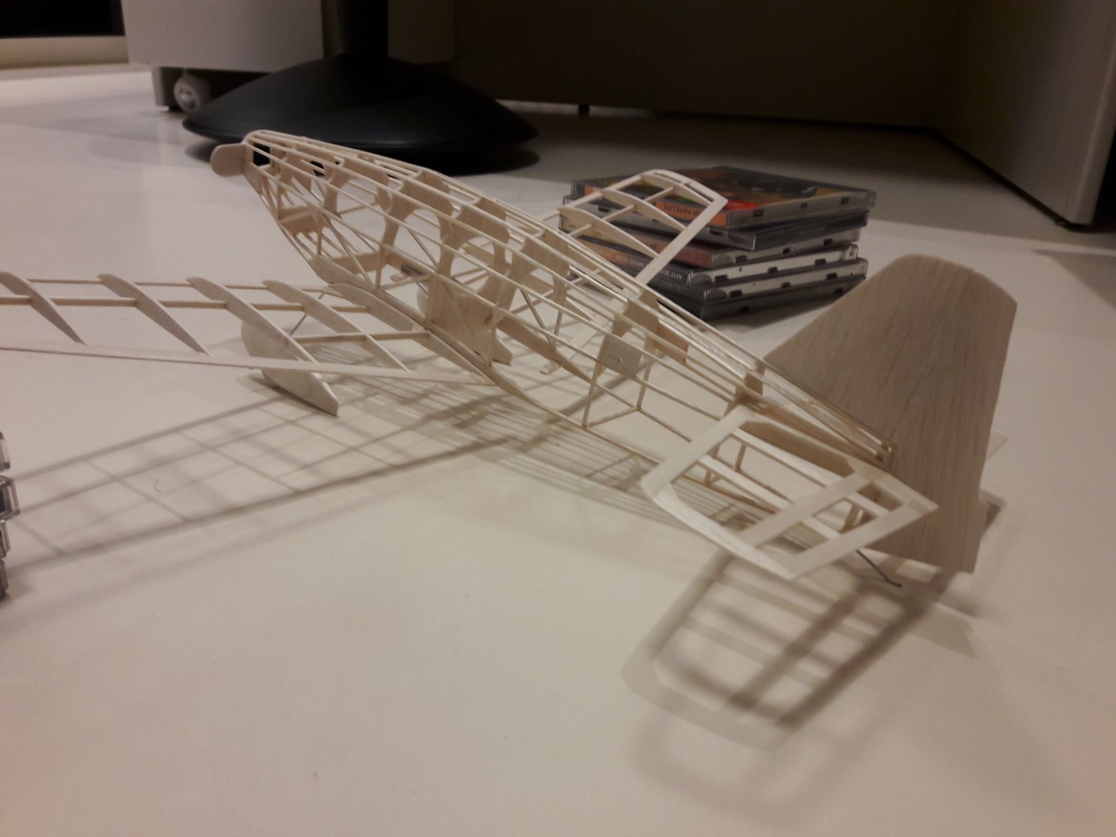

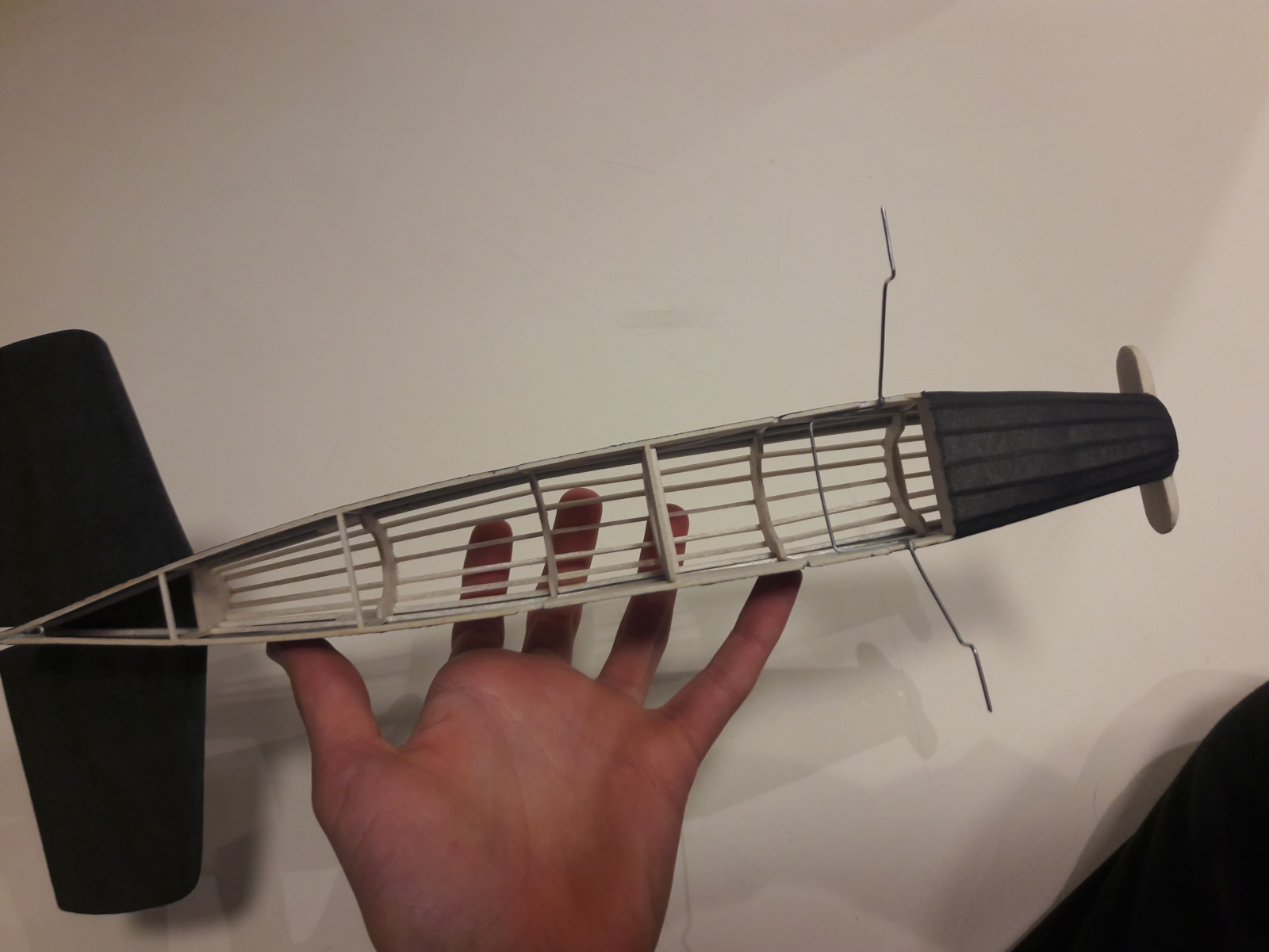

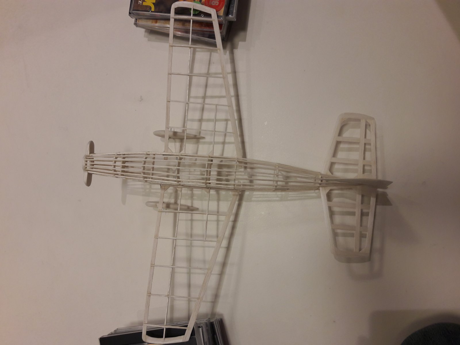

Zo skeletbouw is zo goed als volledig klaar. Nu vind ik hem op zn mooist...
"Genoeg V-stelling, meneer?"
"Hij rolt toch nog wel?"
"Was dat de bedoeling dan?"

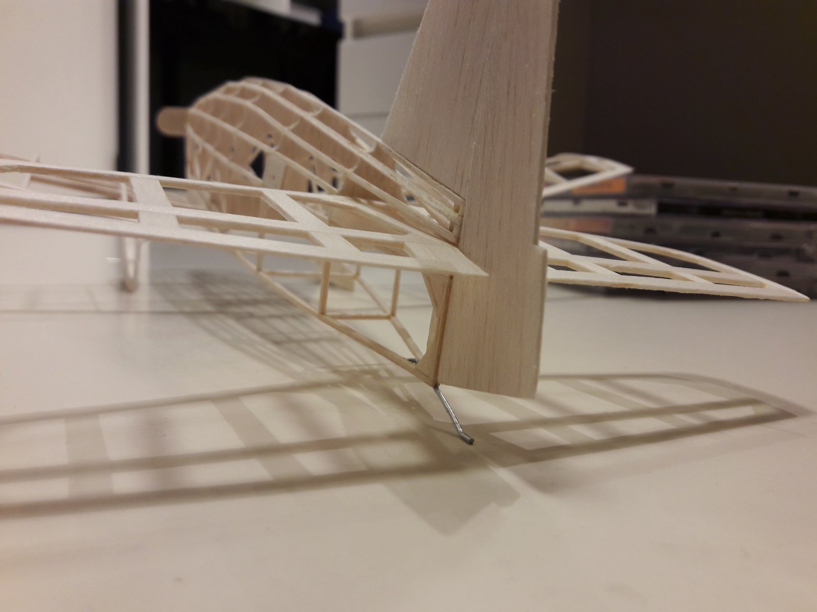

Stabilo is inmiddels rechtgezet...
Ook al even het stabilo bespannen...
De ene kant is al wat beter dan de andere maar er moet nog gekrompen en gelakt worden...

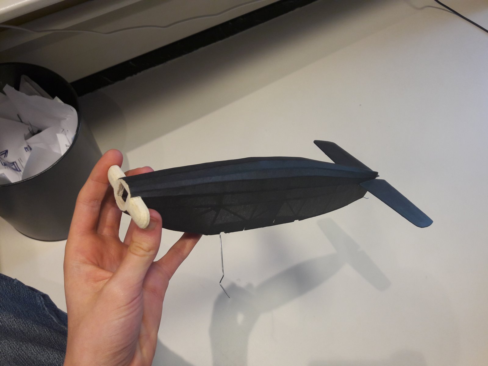

Onderkant vooraan zit ook dicht en stab hangt aan de romp...
Nog wat foto's.
En hier een overzichtje van wat ik al heb. In totaal weegt het nu 13 gram. Ik mik op onder de 25 gram, liefst ergens tussen 20 en 23 gram.

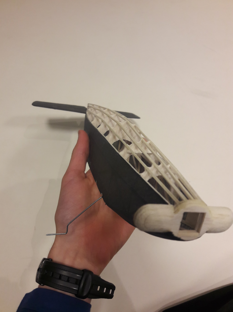

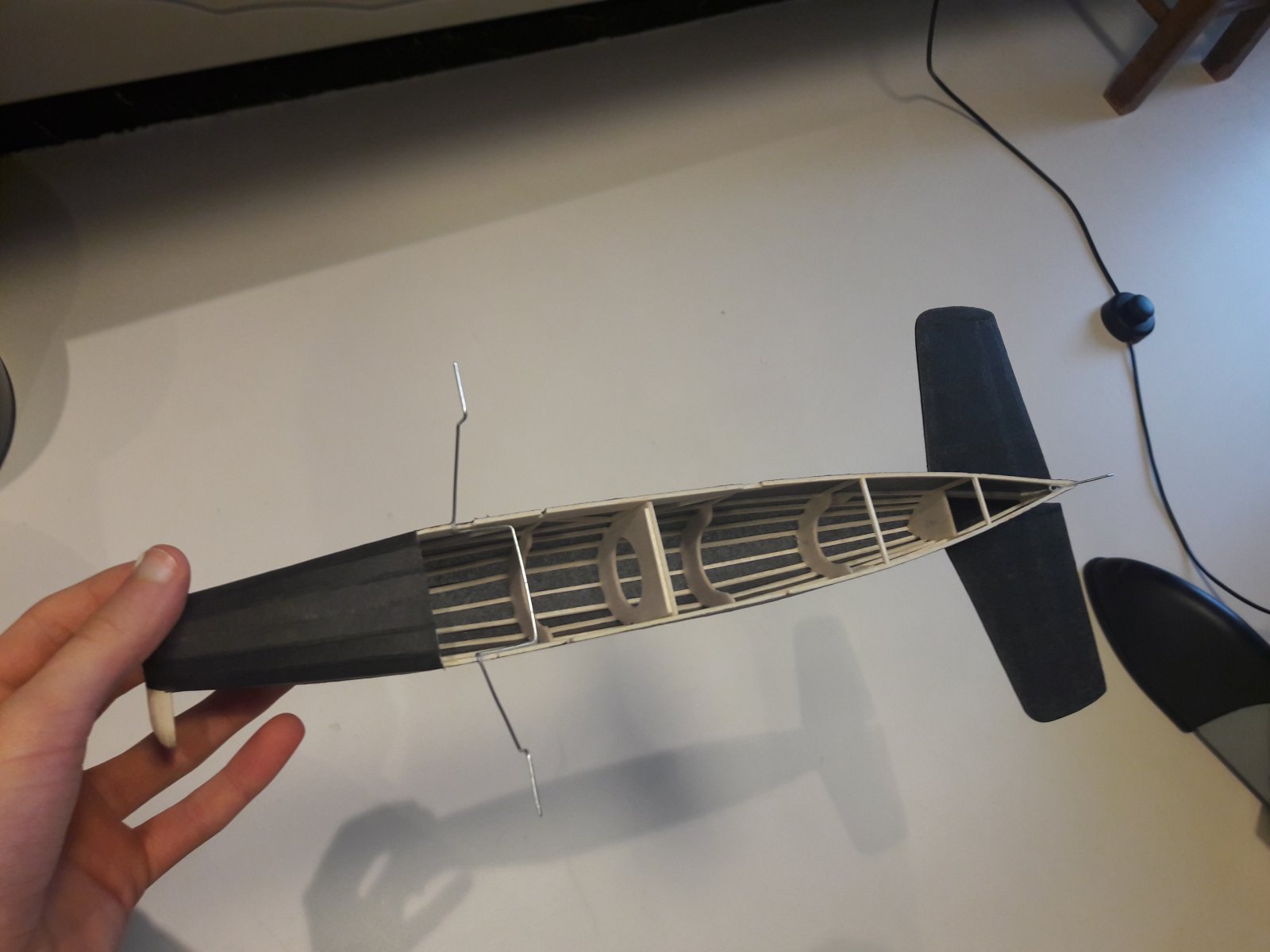

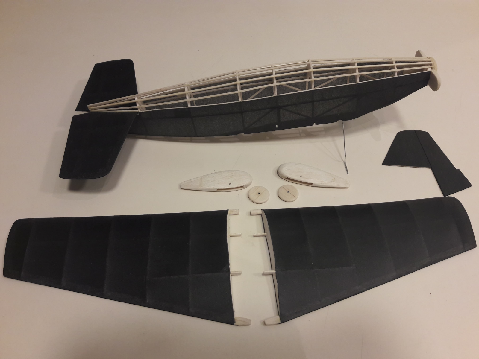

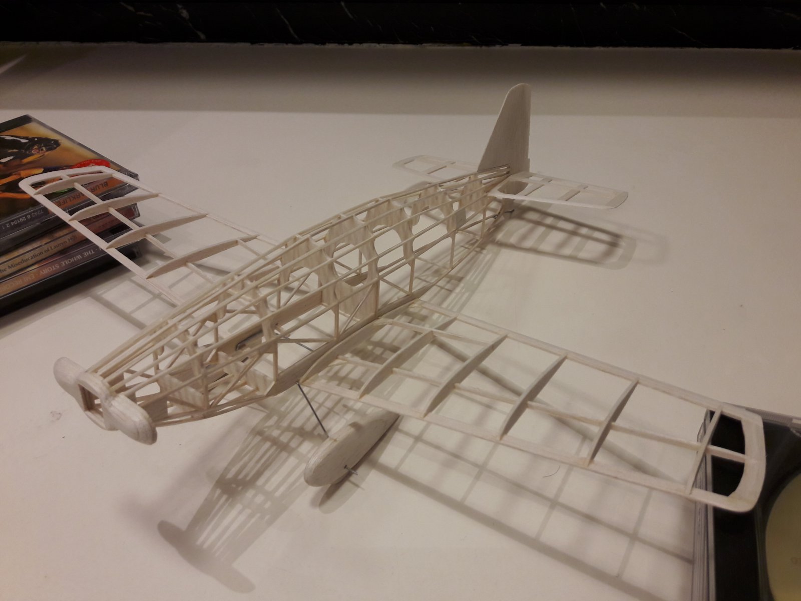

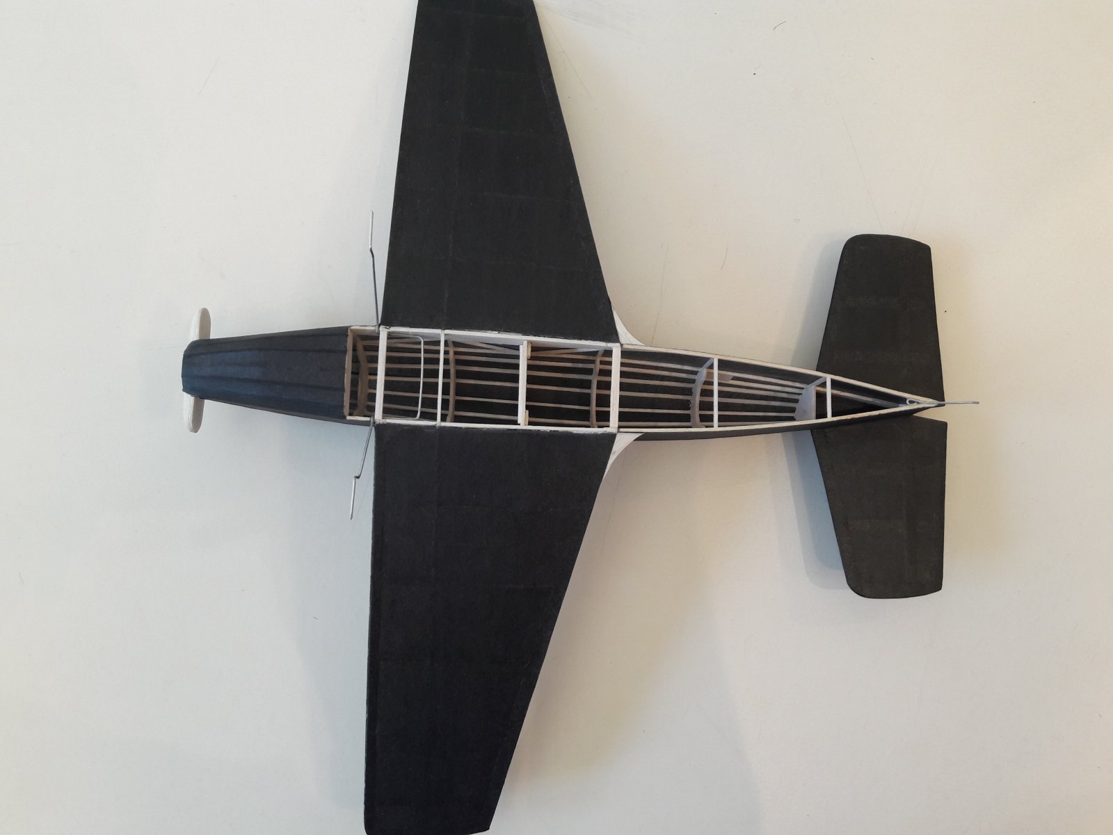

Goed. Waar was ik gebleven? Oh ja. Ik zit nu al behoorlijk wat verder. Stilaan tijd voor een update. Wat foto's...
Nog een laatste blik op de ingewanden en dan gaan we alles chirurgisch dichtleggen en spannen. Iemand nog tips?

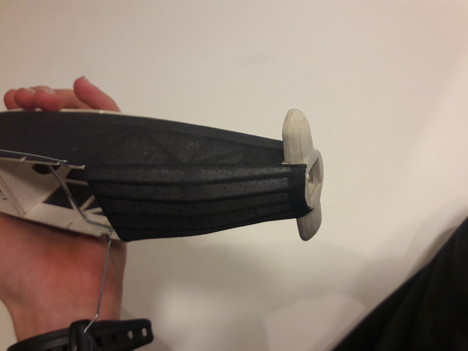

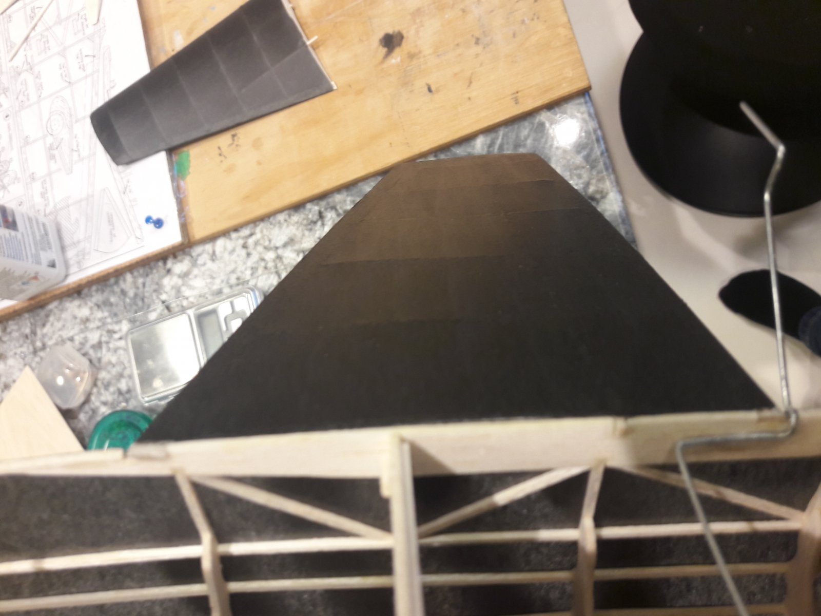

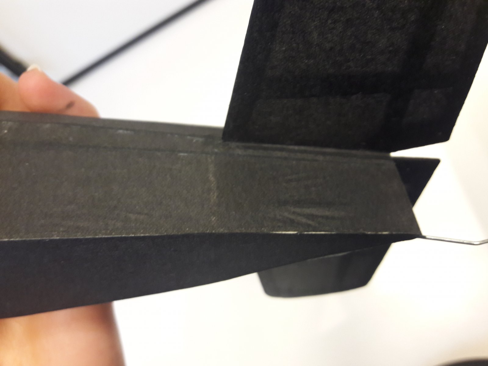

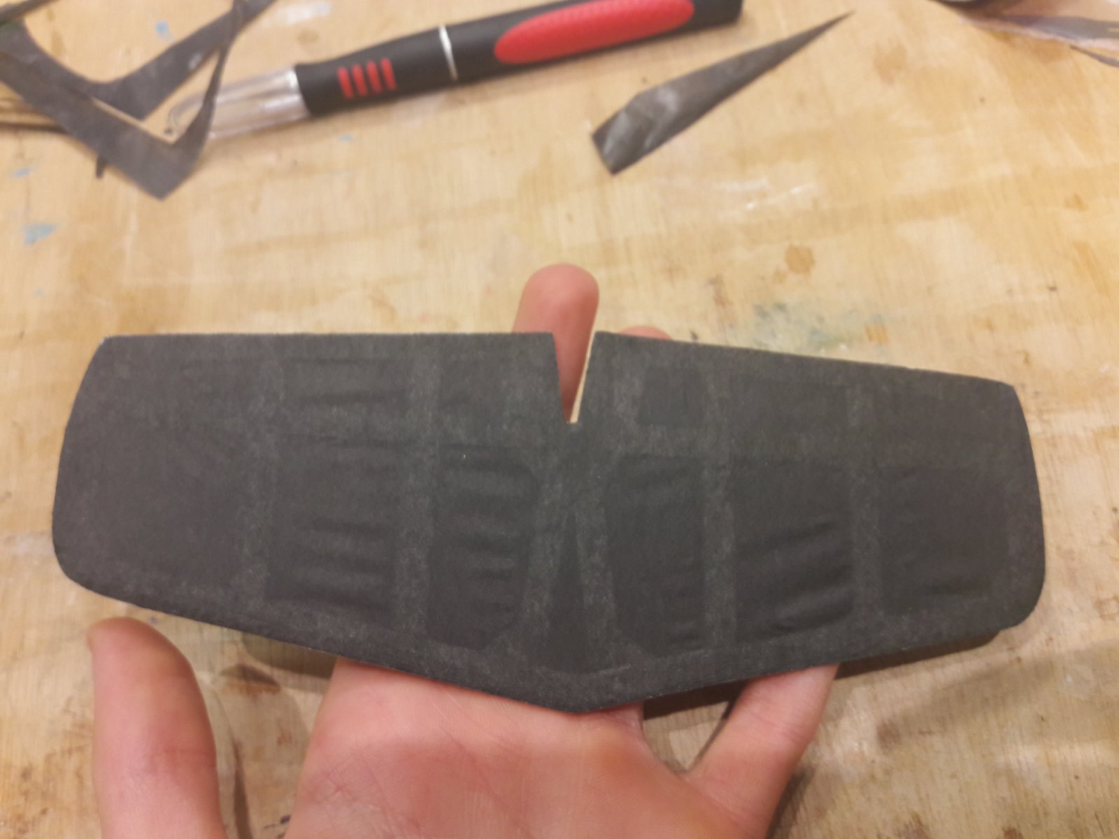

Aaaargh. Nee, echt. Ik heb het weer verknald.
Waarschijnlijk heb ik bij mijn eerste twee stukken tissue de nerf verkeerd gestoken (waarschijnlijk meer dan twee). Oké. Weer een leermoment. Helemaal opnieuw beginnen is nu even geen optie, nu werk ik hem af. Maar hoe krijg ik dit goed? Wegsnijden en een nieuw stukje op zetten? Of heeft iemand nog tips?
Bedoel je die paar minuscule plooitjes?
Meen je toch niet serieus hè . . .
jan.
Normaal niet. Maar weet je, laatste in Nijmegen is ook maar zuur als je daarvoor twee uur gereden hebt... en daar zijn ze streng. (Ja, competitiegeest, vergeef het mij, ik ben nog jong :oops:). Nee, ik vind het stom om daarmee punten weg te smijten.
Advies van mijn kant. Laat het zo zitten zoals het is. Je zult je er over verbazen hoeveel plooien e.d bij de betere vliegers te zien zijn.
Je bent jong zoals je zegt. Doe eerst maar s mee, en krijg t in een zaal aan t vliegen. Er is niks zo zuur dan een klapper maken tegen een muur o.i.d en beschadigingen hebben dan liever met een model waar mee je oefent en die niet perfect is. En de impact op het punten aantal valt best wel mee.
Afronden die hap en wellicht een 2e model af voor een andere klasse die beter is.
