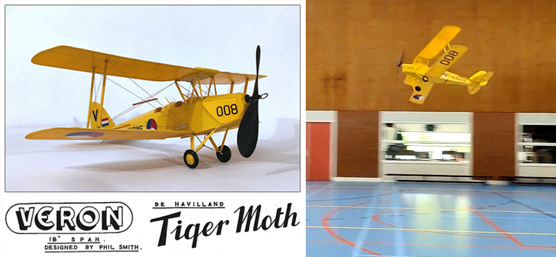

    Ik ga nog een blast tube van papier maken.
    Die aluminium versie welke ik nu heb is wellicht wat 'overkill' inderdaad.
