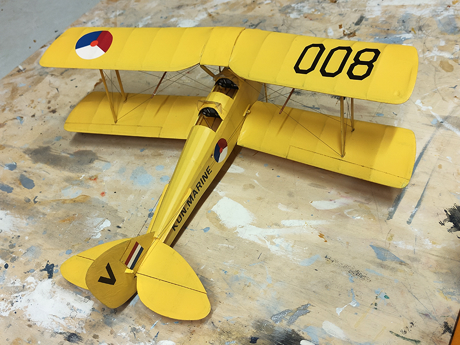

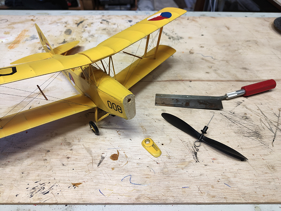

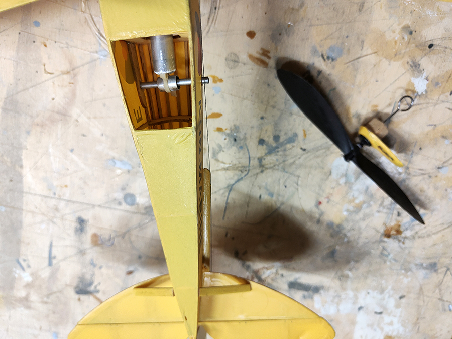

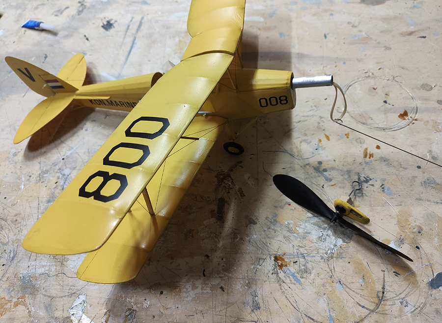

Deze Veron Tiger Moth was mijn eerste rubber powered free flight oefenmodel voor de IIFI 2024.
Ik had de neusplug etc. volgens tekening van Veron gemaakt.
Achteraf gezien wil ik daar eenzelfde neusplug als ik voor de Veron Hurricane heb gemaakt inbouwen.
Dat betekend dat de neus eraf moet... dus met een fretzaag de neus losgezaagd.
De kist is behoorlijk teer, dus voorzichtig vasthouden en nog voorzichtiger zagen:
full

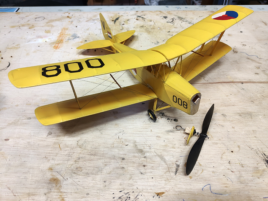

Nieuwe neusplug gemaakt:
full
Ik vind het erg leuk allemaal :yes:
Ik vlieg bijna 40 jaar rc, maar dit is allemaal nieuw voor me, heerlijk uitdagend werk!

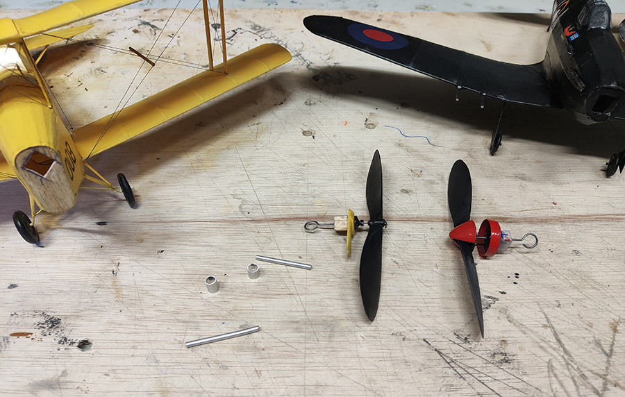

De twee neuspluggen en twee aluminium pegs en ringen voor de rubber motor:
full

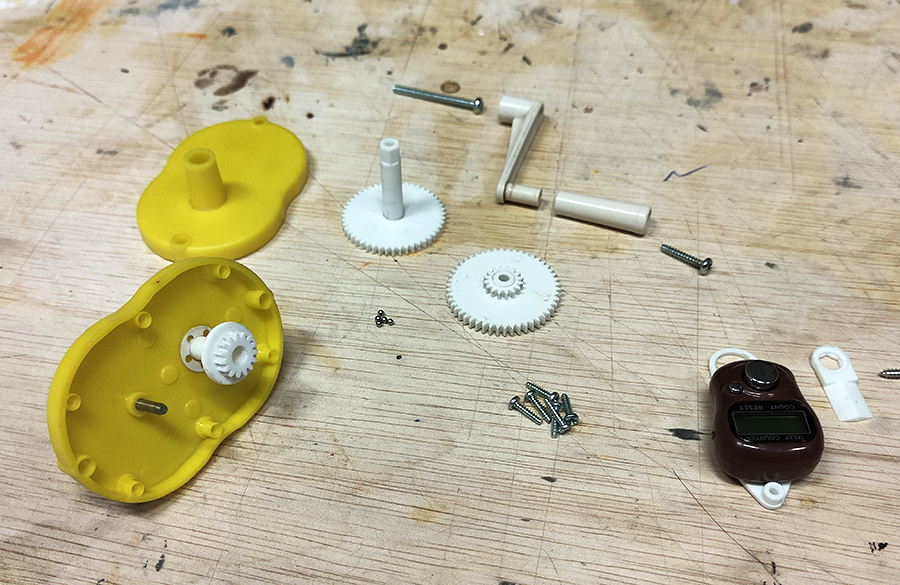

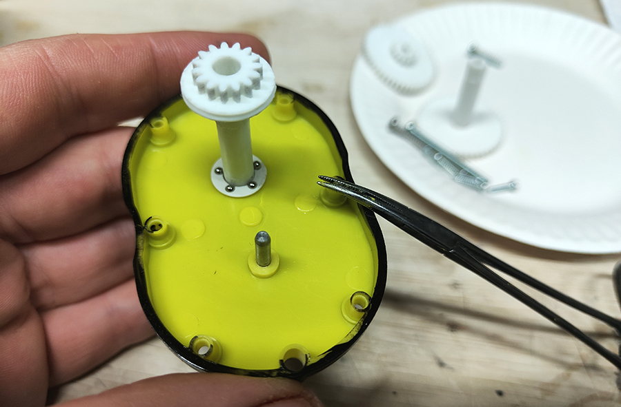

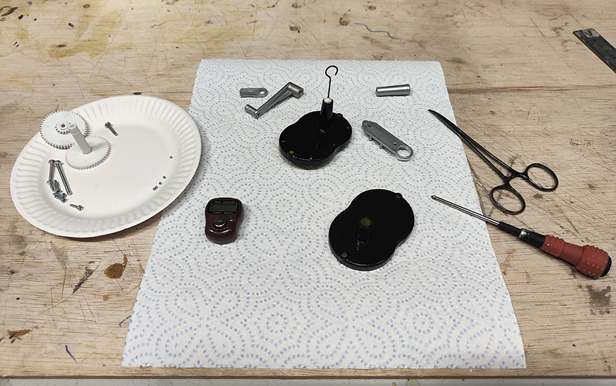

Ik had van @jan brilman een winder overgenomen, zo`n standaard geel/wit plastic apparaatje.
Nou is de kleur ervan natuurlijk van geen enkel belang, maar ik vind het niet mooi...
Ik heb tevens recent een digitaal tellertje gekocht welke op deze winder zou moeten passen.
Eerst het apparaatje eens uit elkaar geschroefd.
Onverwachts vielen er 5 zeer kleine kogeltjes uit, natuurlijk in de vloerbedekking....
Na een kwartier zoeken de vijf kogeltjes gelukkig teruggevonden:
full
Wat geel was zwart, en wat wit was aluminiumkleur geschilderd met Humbrol.
Klaar om weer in elkaar gezet te worden:
full
Heel voorzichtig de vijf kogeltjes weer teruggeplaatst, en tevens een heel klein beetje vet op de asjes gedaan.
De winder loopt nu heel erg soepel en de digitale teller werkt prima:

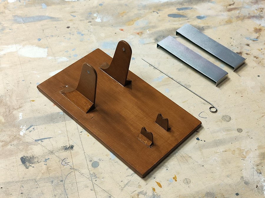

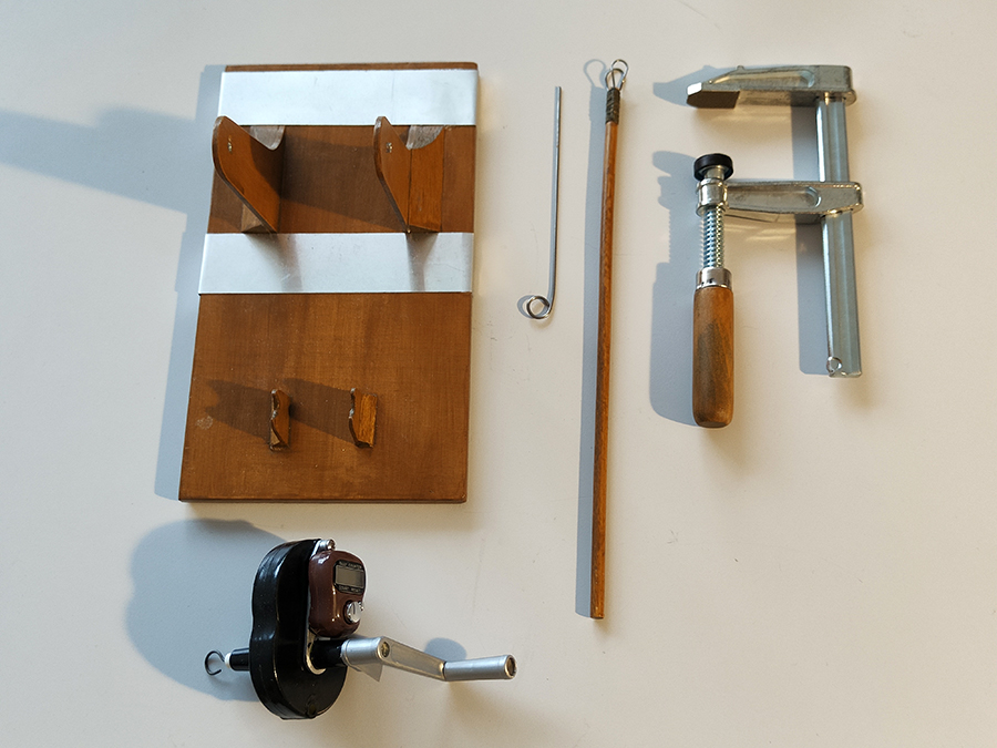

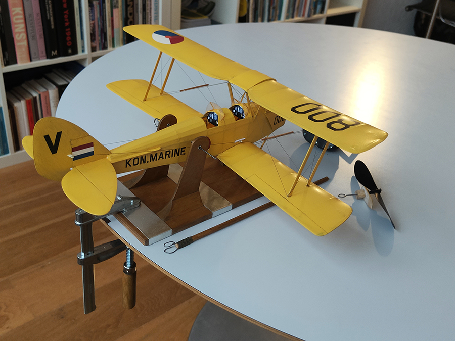

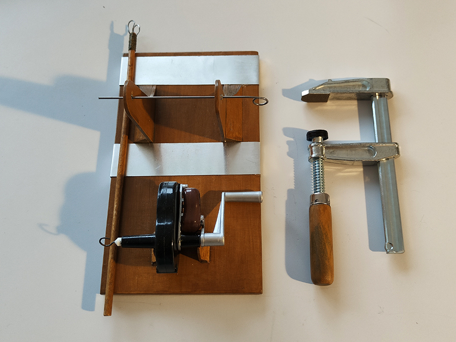

Van stukjes vliegtuigtriplex in verschillende diktes en twee lithoplaat banden een standaard gescratched:
full
Een "remove before flight" pennetje en een stuffer stick gemaakt.
Bij de Gamma een lijmklem gekocht en het zwarte handvat met Gamma logo kaal geschuurd.
Al het hout gelakt met 'licht eiken' beits, zo past het setje mooi bij elkaar:
full
De twee aluminium banden zijn voor de plaatsing van de lijmklem straks, blijft het hout mooi onbeschadigd:
full

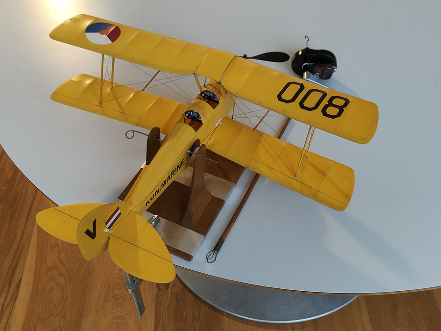

Dit staat vast klaar voor Velp, maar ik hoop voor die tijd ook de Chipmunk klaar te hebben:
full
Zo wordt de standaard op bijvoorbeeld een tafel geklemd:
full
Ik heb een universele standaard geprobeerd te maken, de Tiger Moth en Hurricane passen er prima op.
Ook de Chipmunk zal op dezelfde wijze op deze standaard passen straks:
full

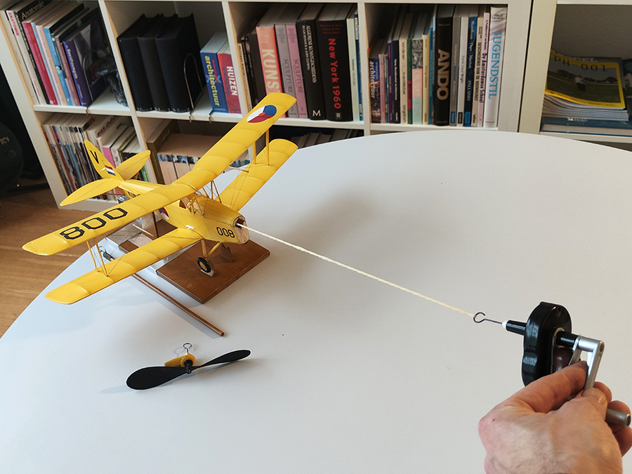

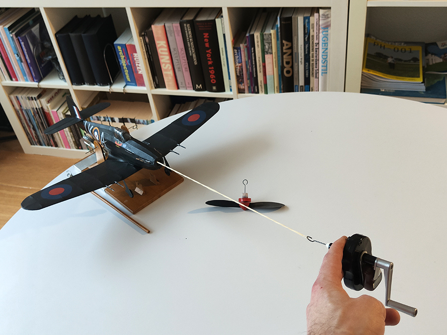

Dan kan er gewonden worden:
full
Idem voor de Tiger Moth:
full
full

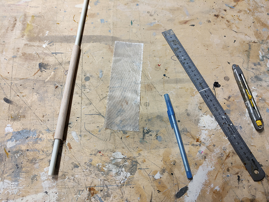

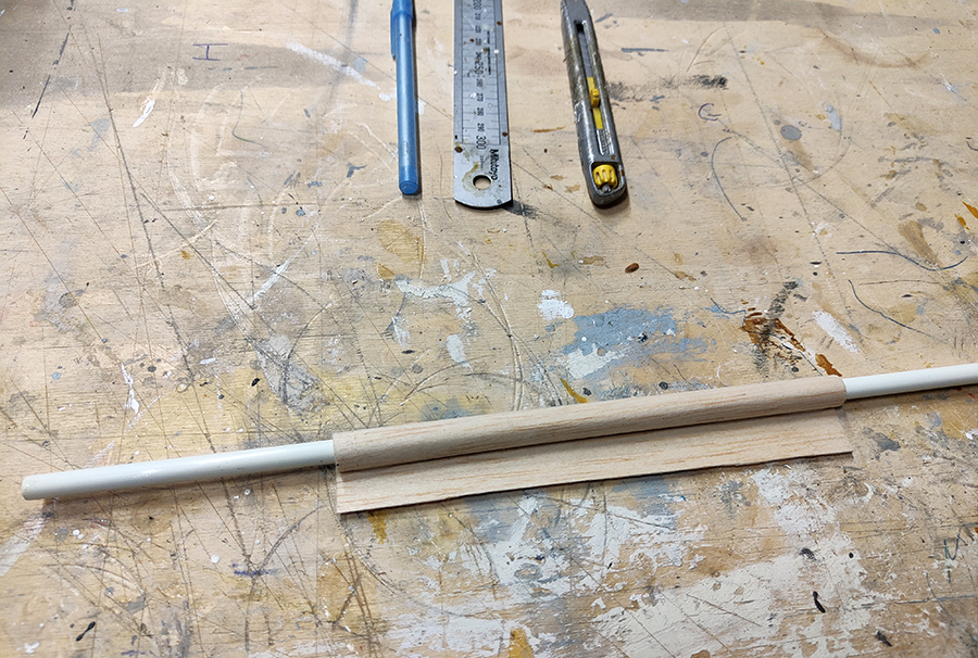

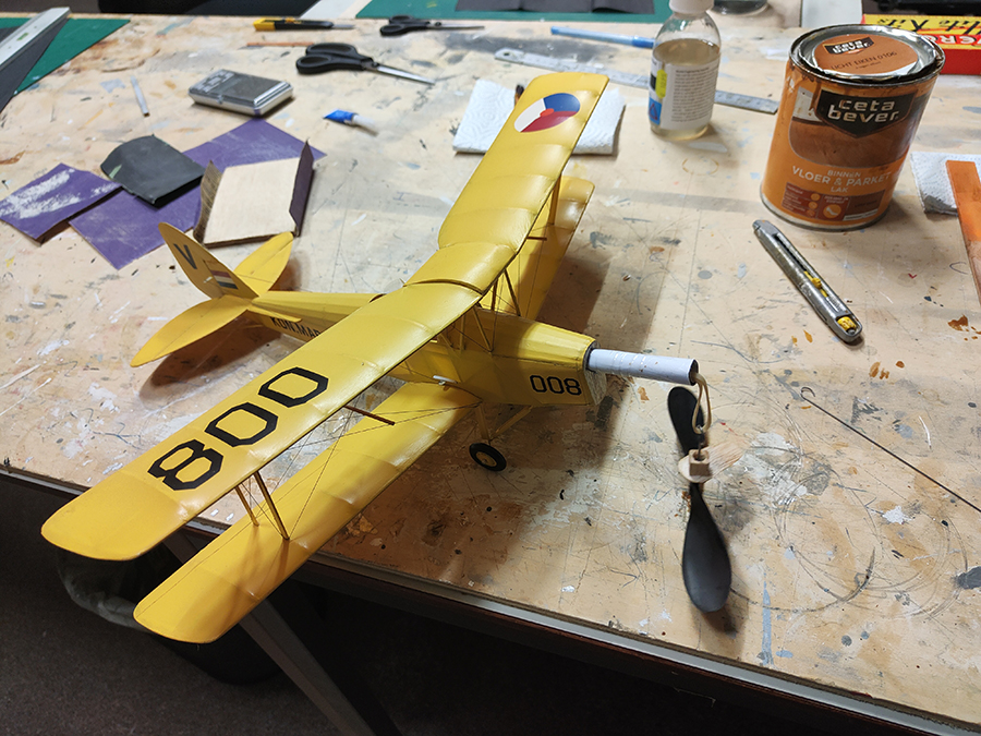

Een plankje balsa van 1mm nog wat dunner geschuurd en om een kunststof staaf gedraaid met secondenlijm:
full

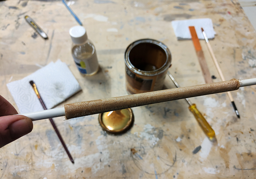

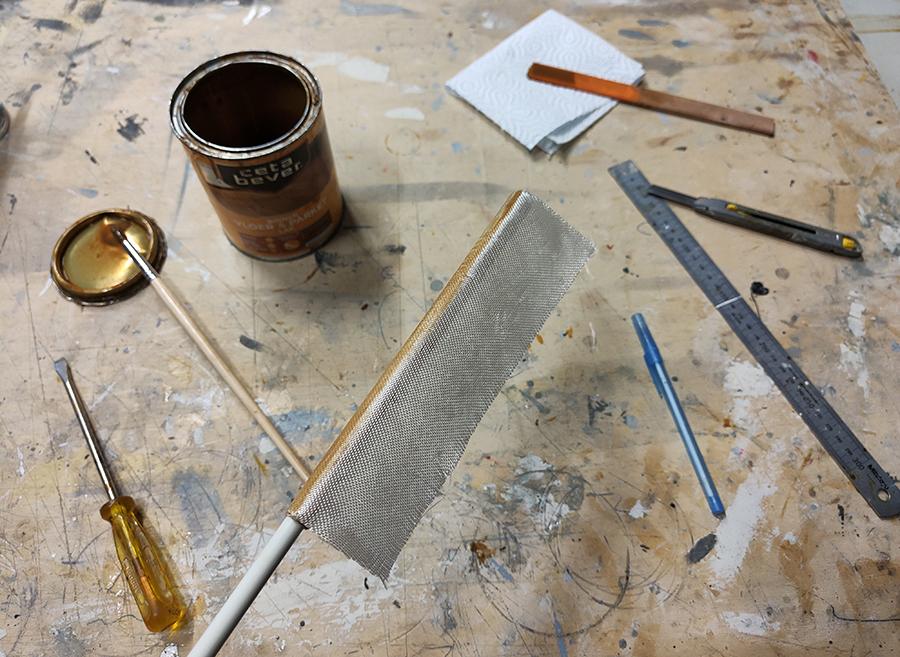

Om de blast tube extra stevigheid te geven een stukje glasweefsel klaargelegd om daar weer omheen te draaien:
full
Met dezelfde 'licht eiken' beits afgewerkt als de andere tools:
full
Stevig is het zeker...
full
... alleen ook te dik geworden... :stout:
Past net niet meer in de rompjes van de Tiger Moth en Hurricane.

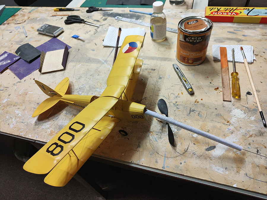

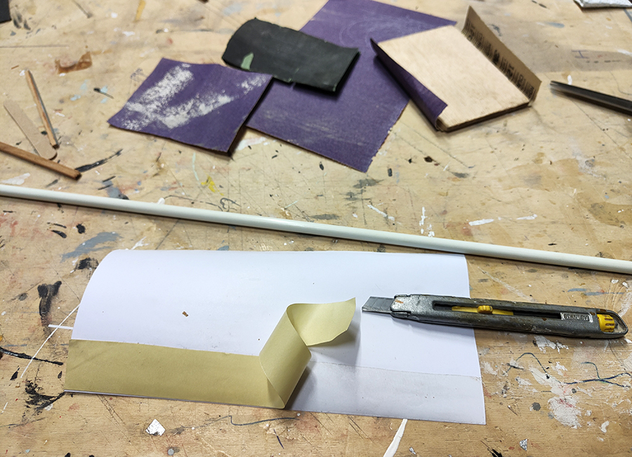

Op een strook 200g papier een strook dubbelzijdige tape geplakt:
full

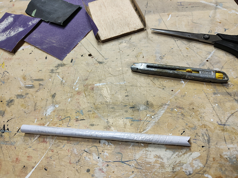

Deze weer over de kuststof staaf gerold en aan de buitenzijde tape erover:
full
Puur om te kijken of deze afmeting wel past.

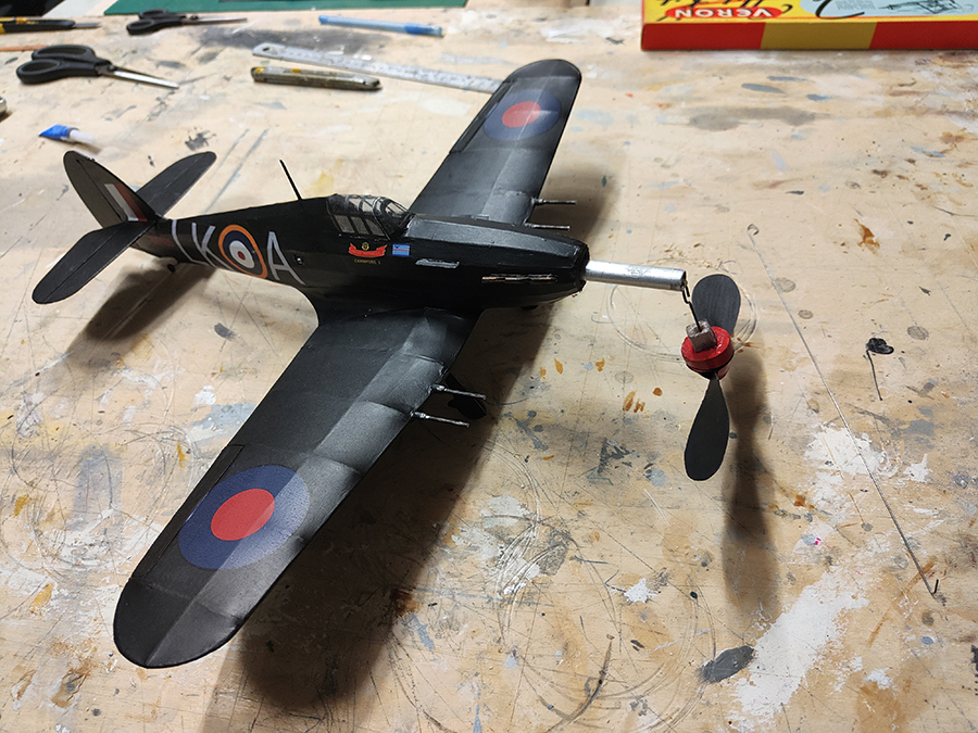

En toen zag ik een mooi aluminium buisje in m`n restbak liggen, met deze diameters :)
Het gevaar van aluminium is natuurlijk dat als het maar enigzins scherp is, je de rubbermotor kapot maakt.
De V-groef welke tegen de peg in de romp komt aan het uiteinde dus helemaal glad gevijld:
full
Trek tooltje gemaakt...:
full
... en de blast tube tot de peg in de romp geschoven.
Hier nog een stukje los zodat je de beoogde aansluiting van de v-groef tegen de peg kan zien op de foto:
full
Volgens mij gaat dit werken :)
full
De Hurricane erbij gepakt en ook hier past het prima.
Door de cockpitkap kan de mooi zien hoe de blast tube door de romp schuift:
full

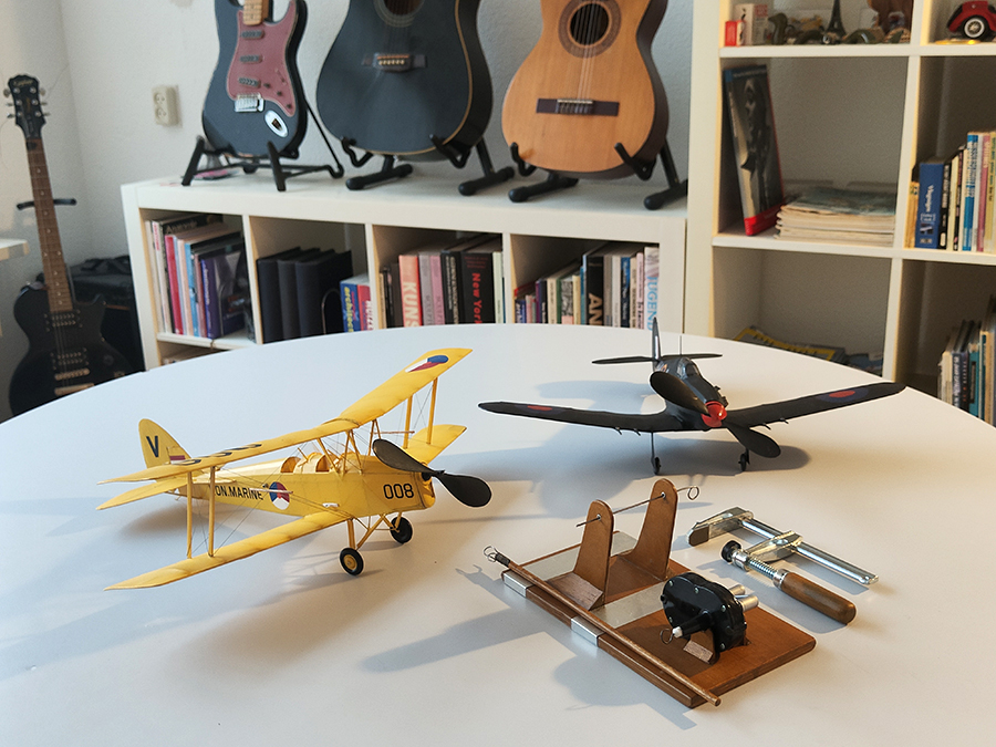

Deze hardware lijkt me voorlopig even genoeg, zeker voor de testdagen in Velp:
full

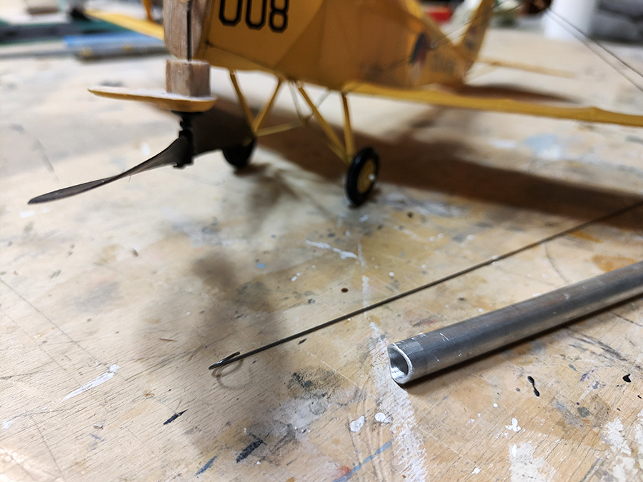

Het tooltje om de motor door je buis te trekken.
Buig daar 1 oog en 1 haakje. Wat je namelijk doet, je haakt je haakje aan t rubber en schuift dan de blast tube naar binnen. Je houdt vervolgens dat stuk staaldraad aan t rubber en hang de winder aan t oog. Dan draai je dus met staaldraad en al t rubber op. Ben je bij je model met winden dan schuif je de buis eruit en haal je alles los. Dan de prop eraan en vliegen maar. Het staaldraad weghalen en dan winden gaat je een probleen opleveren dat je handen tekort komt of dat je armen straks niet lang genoeg zijn.
Inderdaad, was net wat aan het testen en zat al te klungelen...
Wederom bedankt voor de slimme tip, dat maakt het een stuk eenvoudiger!

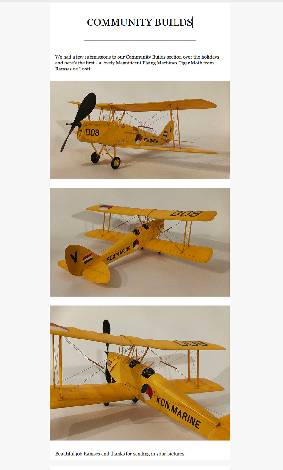

Hij figureerde in de Vintage Model Company nieuwsbrief. :)
Hierbij de Moth in de Vintage Model Company nieuwsbrief, dank je Jan:
full
Ik was helemaal niet op de hoogte van de "Community Builds".
In contact met de VMC had ik na een nieuwe bestelling deze drie foto`s gestuurd omdat ik het leuke en goede kits vind.
Onverwachts dus in deze nieuwsbrief, leuk! :thumbsup:
Groeten, Ramses

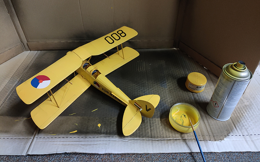

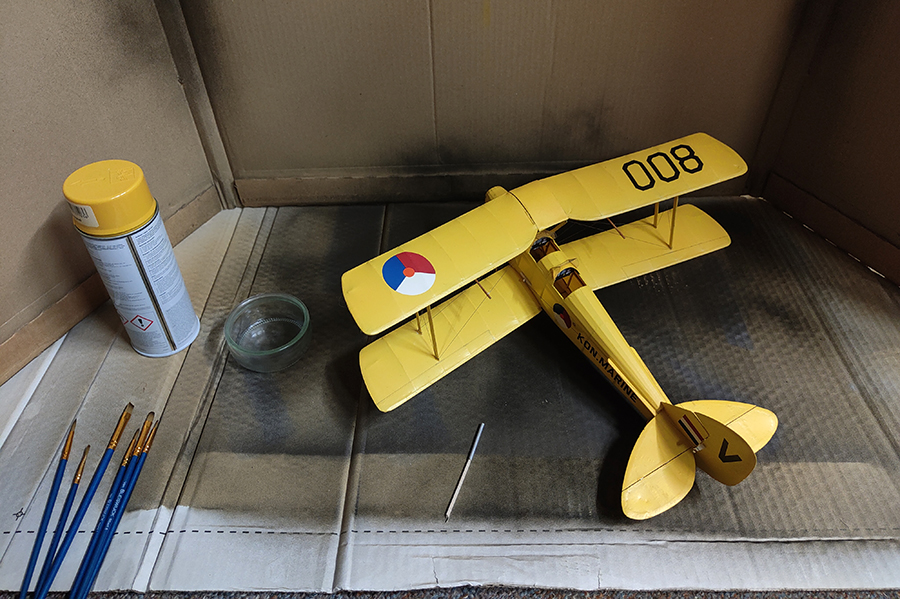

Er was nog één ding te doen aan de Moth en dat viel me gelijk weer op, op bovenstaande foto`s.
De hevels voor de aansturing van het richtingsroer op zowel de romp als richtingsroer waren nog 'papier'wit...
Ook de aluminiumkleurige peg zou beter geel zijn, dan valt die minder op.
Een kartonnen afscherming, een glazen schaaltje, wat penselen en de spuitbus geel erbij gepakt.
De peg op een stukje balsa geschoven zodat ik deze kan vasthouden tijdens het schilderen:
full
Wat verf in het schaaltje gespoten en de richtingroer aansturing en de peg geel geschilderd:
full
full
Nu is de Tiger Moth helemaal klaar voor de oefen sessies in Velp :thumbsup:
